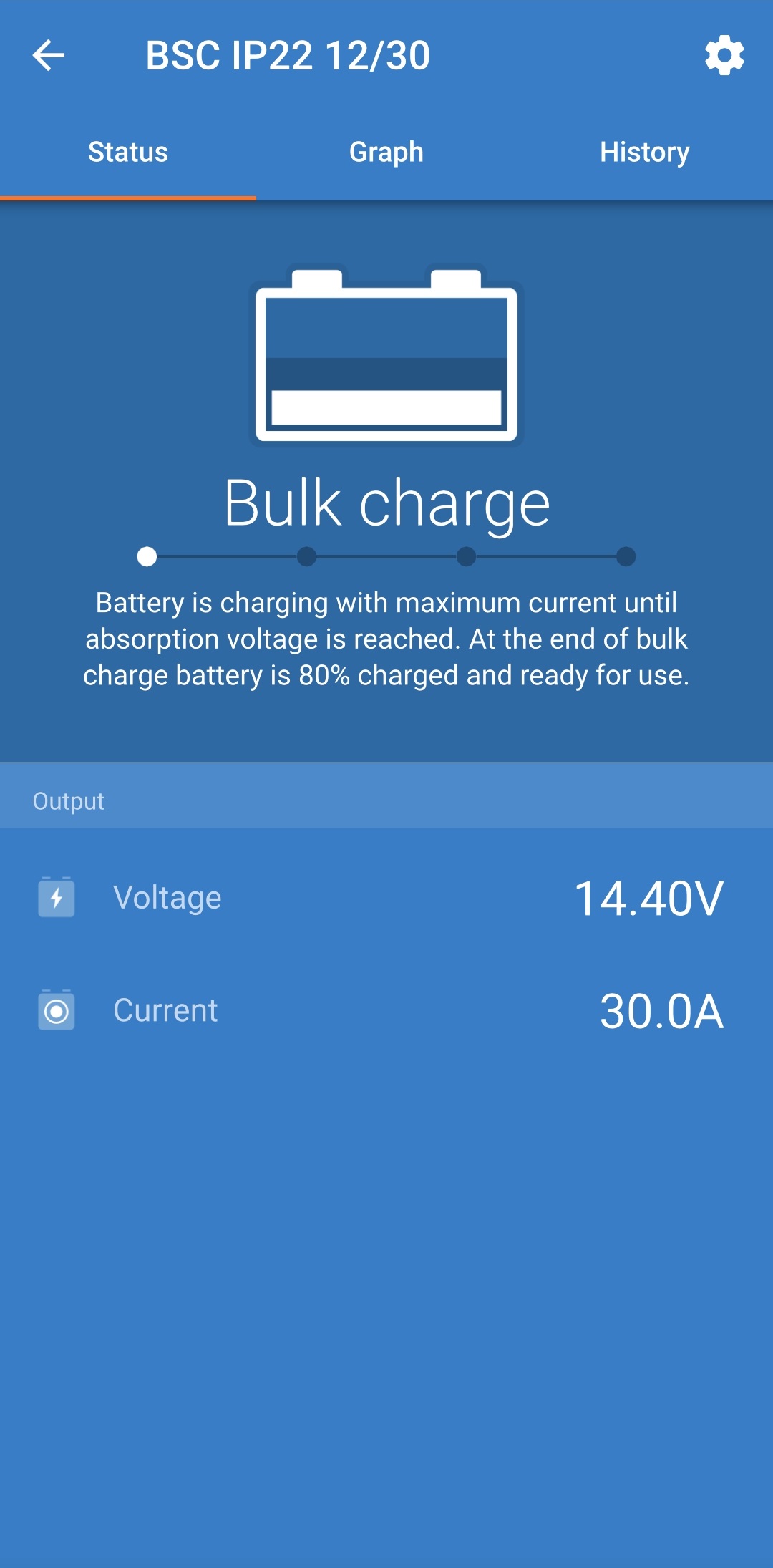

7.2.1. Écran État
L’écran État est l’écran de vue d’ensemble principal ; il affiche le mode de fonctionnement (chargeur ou alimentation), l’état de charge actif (en mode chargeur), la tension de la batterie et le courant de charge/sortie.
Ces données sont mises à jour en continu et en temps réel au fur et à mesure que le cycle de charge progresse.
