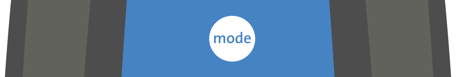

Para hacer la configuración con el cargador:
Pulse (y suelte) el botón MODE (modo) del Blue Smart IP65 Charger para pasar por los modos de carga integrados y seleccionar el más adecuado (normal, normal + reacondicionamiento, alto, alto + reacondicionamiento o iones de litio).
Se encenderá el LED próximo al modo de carga seleccionado (NORMAL / HIGH / LI-ION) (normal/alto/iones de litio) y el LED RECONDITION (reacondicionamiento) si está habilitado.
Si la máxima corriente de carga nominal es excesiva, habilite el modo de corriente baja. Véanse las instrucciones en la sección “Configuración > Configuración con cargador”.
