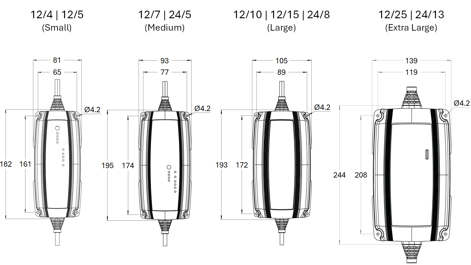

Para instalaciones permanentes, monte el Blue Smart IP65 Charger en posición vertical con el cable de alimentación CA mirando hacia abajo. Para fijarlo use tornillos adecuados en los orificios de montaje.
Use tornillos con cabeza cilíndrica o hexagonal (no use tornillos de cabeza cónica o avellanada) y un diámetro externo de la rosca del tornillo que se ajuste bien al diámetro interno del orificio o ranura de montaje (diámetro externo máximo de unos 3mm para que se ajuste con holgura).
Para facilitar la instalación, se recomienda colgar la unidad con los dos tornillos superiores (dejando las cabezas de los tornillos a unos 3 mm de la superficie) y luego colocar los dos inferiores antes de apretar bien los cuatro tornillos.
Tenga cuidado de no apretar demasiado los tornillos de montaje (ya que las pestañas de montaje son de plástico).
En el siguiente dibujo puede ver las dimensiones para el montaje:

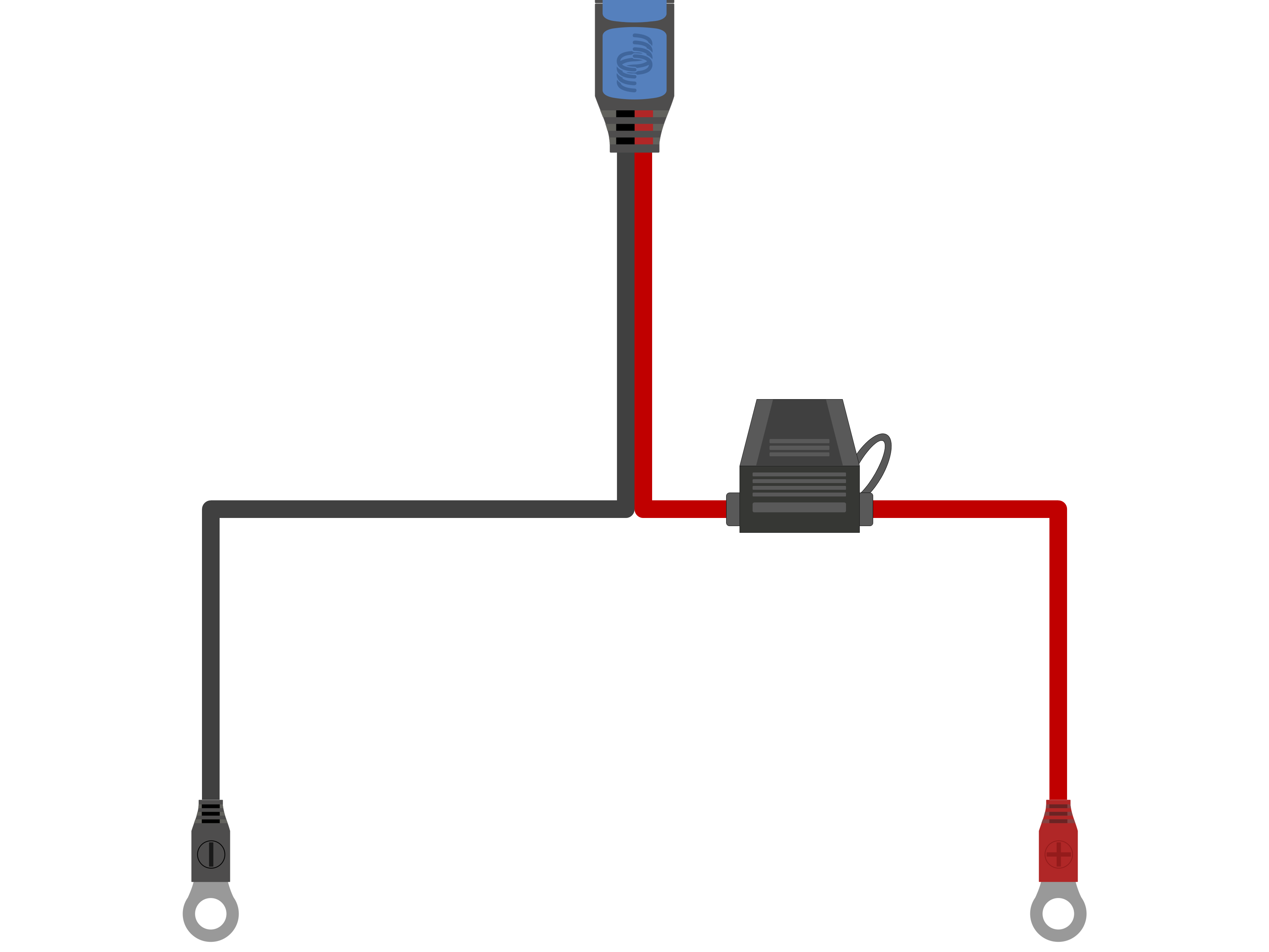

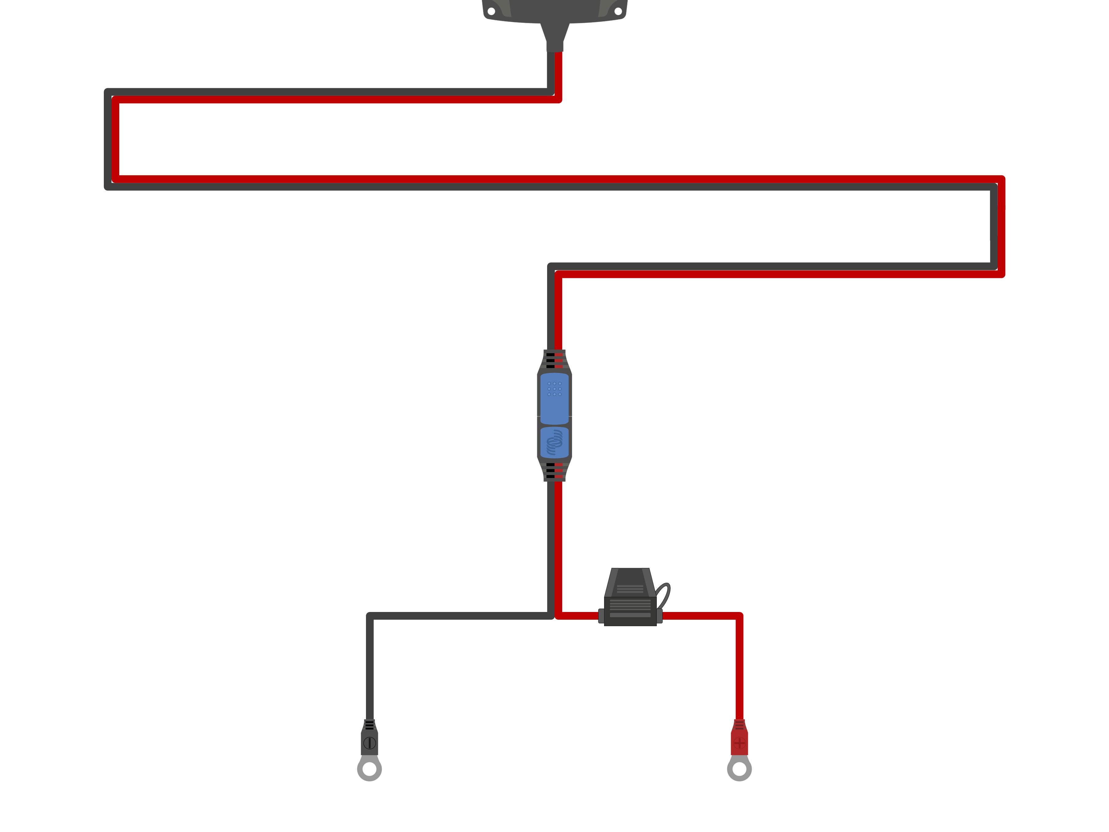

  1. La gama Blue Smart IP65 Charger incluye el cableado de alimentación CC adecuado conectado al cargador con opciones de conexión a batería/sistema CC intercambiables. Véase la sección “Instalación > Cableado > Cable de alimentación CC” para más información.

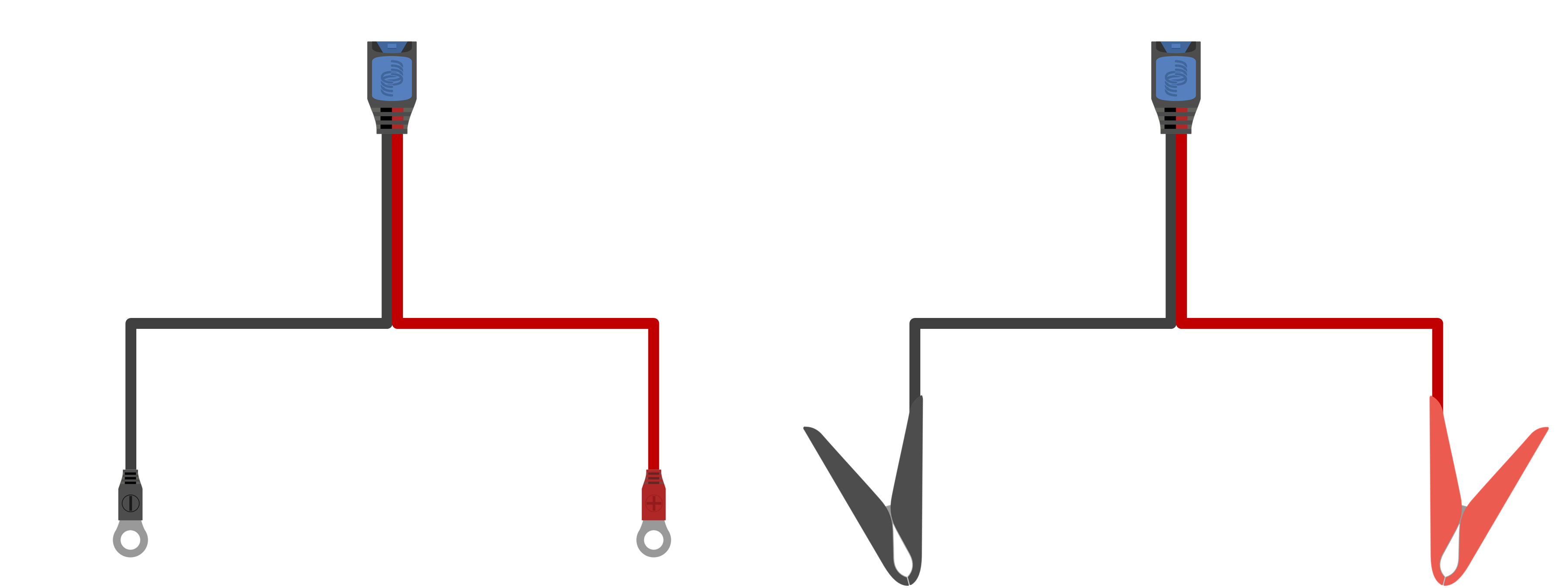

    1. Seleccione el tipo de conexión a la batería del cable de alimentación CC intercambiable necesario para la instalación. Se proporcionan terminales de anilla M8 y pinzas de batería con el cargador.
      Hay otros tipos de conexión a la batería del cable de alimentación CC intercambiable y cables alargadores disponibles como accesorios opcionales. Véase la sección “Instalación > Cableado > Cable de alimentación CC” para más información.

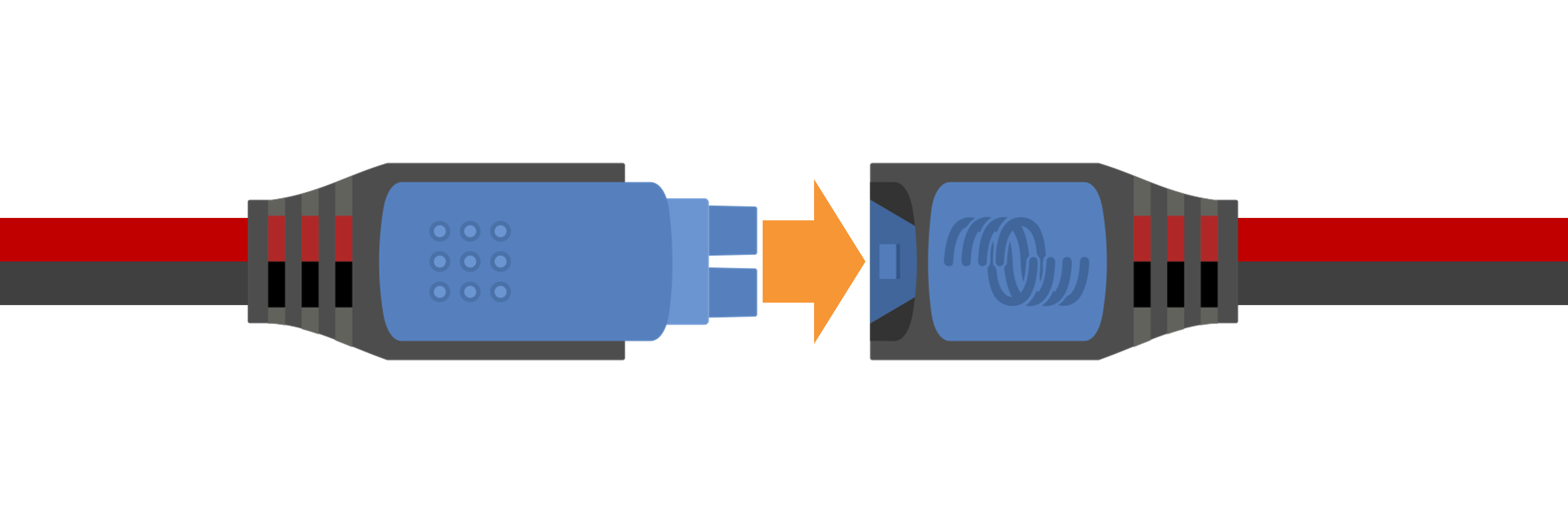

    2. Conecte el tipo de conexión a la batería del cable de alimentación CC necesario al cable de alimentación CC conectado al cargador. Presione los conectores rápidos hasta que la pestaña azul esté en su sitio.
  2. Si procede, instale un fusible o disyuntor con valor nominal adecuado en el cable de alimentación CC entre el Blue Smart IP65 Charger y la batería (o baterías), tan cerca como sea posible de la batería (o baterías). Véase la sección “Instalación > Cableado > Protección de sobrecorriente” para más información.

5.2.1. Cable de alimentación CC
La gama Blue Smart IP65 Charger incluye el cableado de alimentación CC adecuado conectado al cargador con opciones de conexión a batería/sistema CC intercambiables. Se proporcionan terminales de anilla M8 y pinzas de batería con el cargador.
También están disponibles los siguientes tipos de conexión a la batería del cable de alimentación CC intercambiable como accesorios opcionales:
  1. Terminales de anilla M6 con fusible ATO integrado (fusible de 30 A incluido) - PN: BPC900100014
  2. Terminales de anilla M8 con fusible ATO integrado (fusible de 30 A incluido) - PN: BPC900110014
  3. Conector rápido de indicador de batería de 12 V con terminales de anilla M8 y fusible ATO integrado (fusible ATO de 30 A incluido, solo para uso con baterías de plomo-ácido) - PN: BPC900120114
  4. Panel indicador de batería de 12 V con terminales de anilla M8 y fusible ATO integrado (fusible ATO de 30 A incluido, solo para uso con baterías de plomo-ácido) - PN: BPC900110114
  5. Bornes de resorte con fusible ATO integrado (fusible ATO de 30 A incluido) - PN: BPC900400014
  6. Conector tipo encendedor de 12 V con fusible M205 integrado (fusible M205 de fusión rápida de 16 A incluido) - PN: BPC900300014
  7. Pinza de alimentación MagCode de 12 V (15 A máx.) - PN: BPC900500014
  8. Puerto de alimentación MagCode (15 A máx.) - PN: BPC900520014

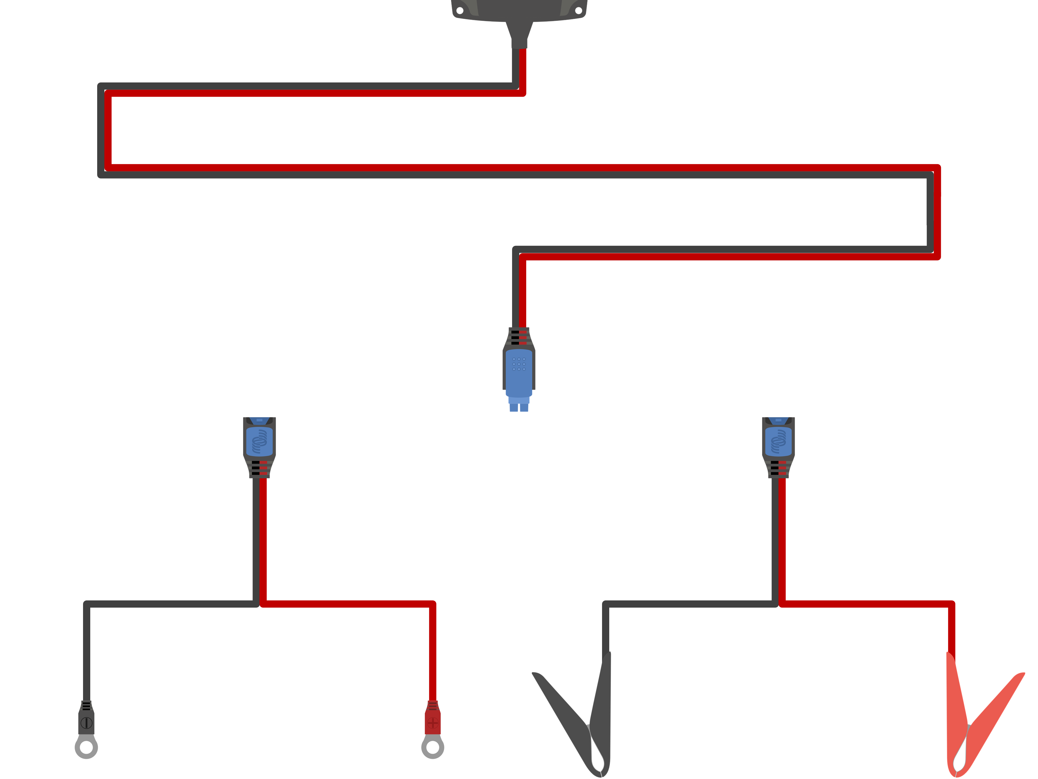

  9. Cable alargador de 2 m - PN: BPC900200014
Consulte en la tabla siguiente el tamaño/calibre (sección) mínimo del cable de alimentación CC suministrado con cada modelo de Blue Smart IP65 Charger :

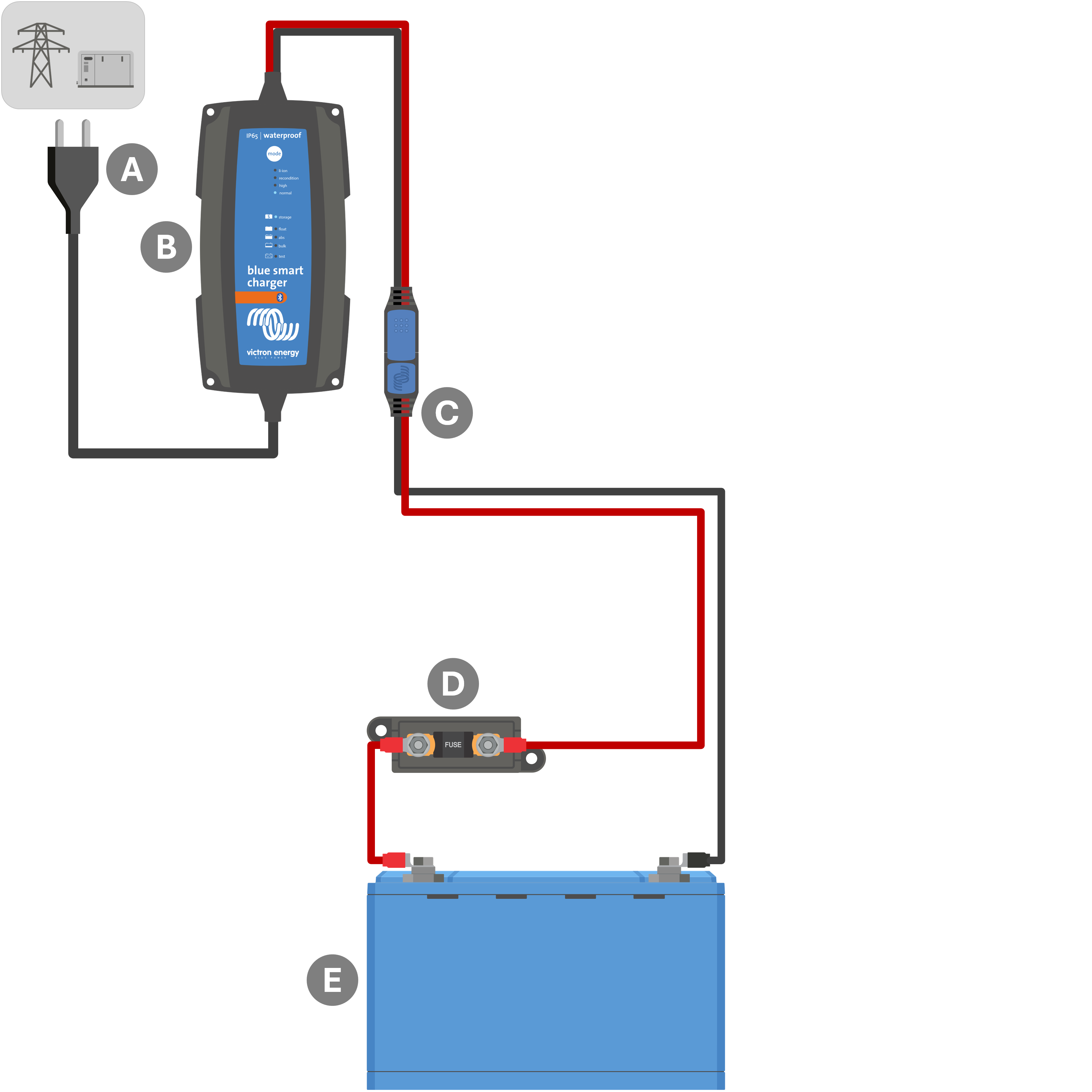

5.3.1. Instalación básica

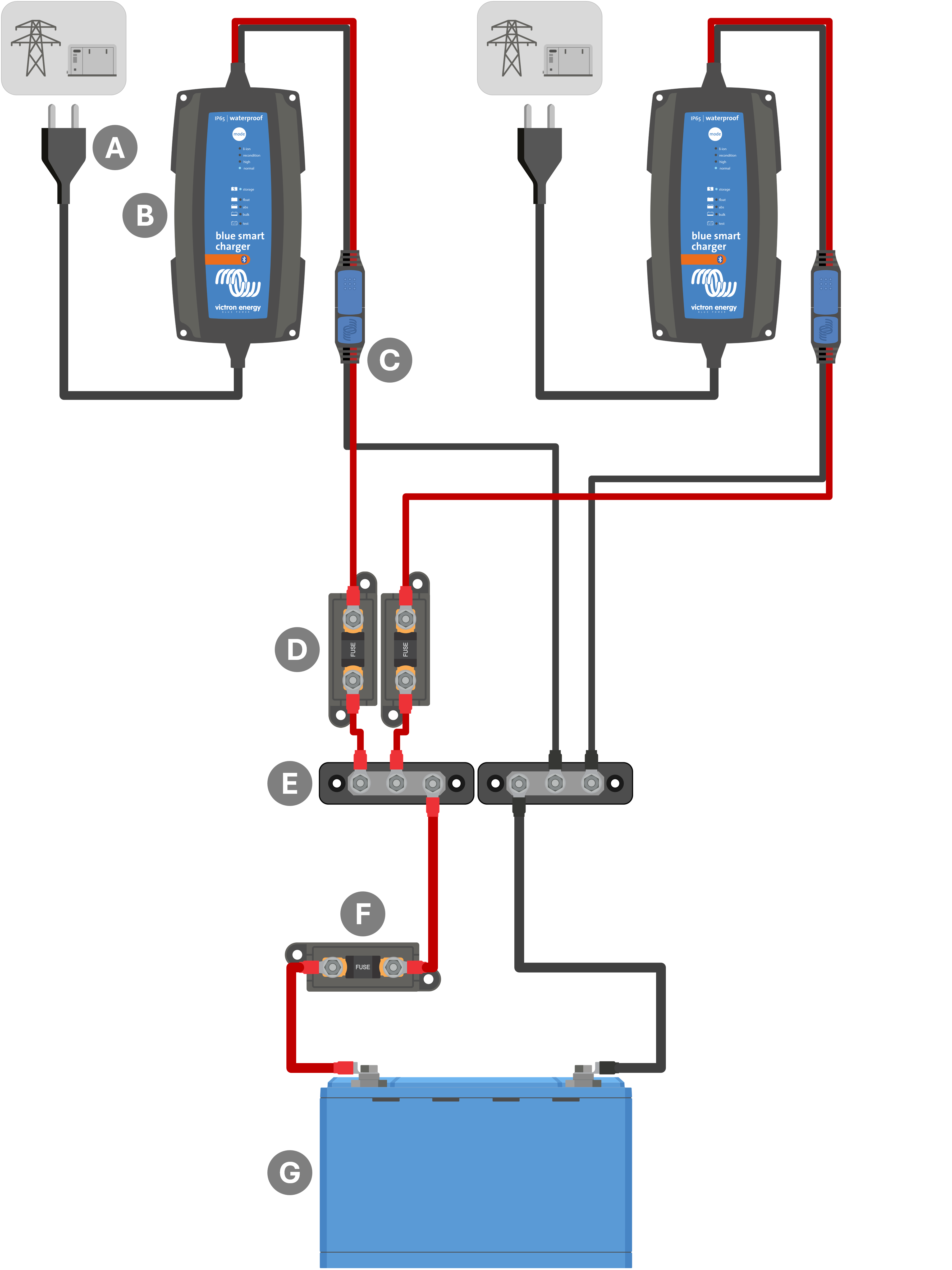

5.3.2. Sistema con varios cargadores
