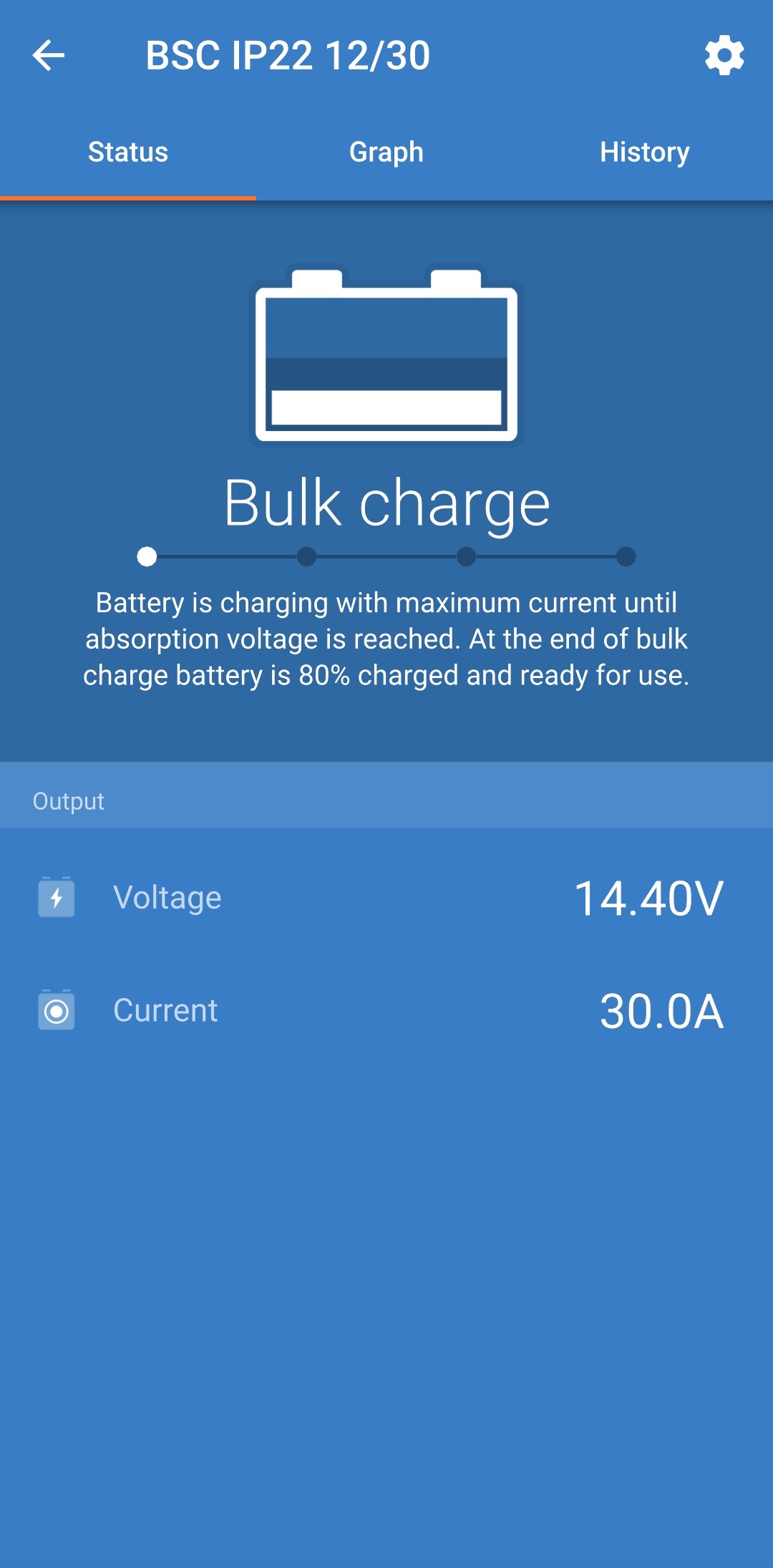

7.2.1. Pantalla de estado
La pantalla Status (estado) es la pantalla resumen general: muestra el modo de función (cargador o fuente de alimentación), el estado de carga activo (en modo cargador), la tensión de la batería y la corriente de carga/salida.
Estos datos se actualizarán continuamente en tiempo real a medida que avance el ciclo de carga.

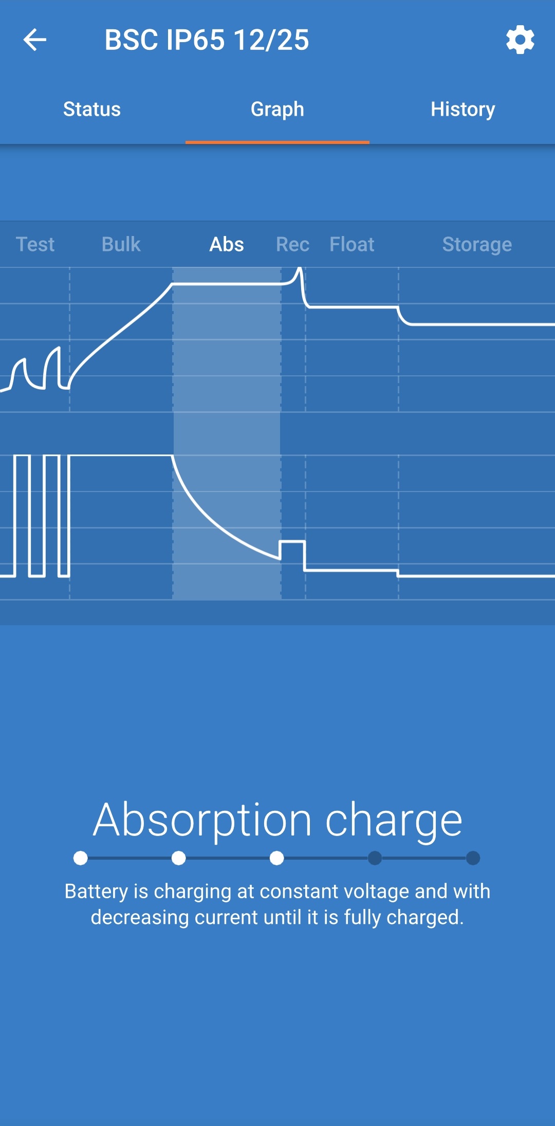

7.2.2. Pantalla de gráficos
La pantalla Graph (gráficos) ofrece una representación gráfica fácil de entender de cada estado de carga con respecto a la tensión de la batería y la corriente de carga normales.
La fase de carga activa también se destaca y se indica, junto con una breve explicación.
