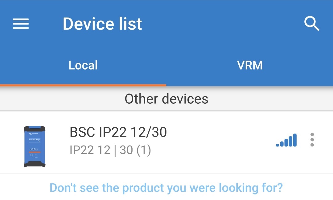

Під’єднайте кабель живлення змінного струму пристрою Blue Smart IP22 Charger до розетки; після невеликої затримки загоряться світлодіоди, що вказують на поточний режим і етап заряджання.

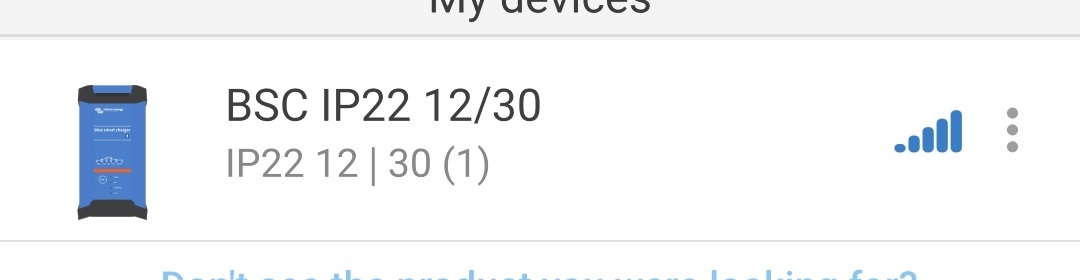

Відкрийте додаток VictronConnect і знайдіть Blue Smart IP22 Charger серед локальних пристроїв (Local), у розділі Other (Інші пристрої) на екрані Device list (Перелік пристроїв).
Якщо Blue Smart IP22 Charger не з’явиться в переліку автоматично, переконайтесь, що на мобільному телефоні/планшеті ввімкнена функція Bluetooth, що мобільний телефон/планшет знаходиться в межах дії Bluetooth, а потім виконайте пошук пристроїв вручну, натиснувши кнопку Сканувати (кругла помаранчева кнопка з круглою стрілкою) у нижньому правому куті екрана.
На екрані Device list (Перелік пристроїв) виберіть Blue Smart IP22 Charger у розділі локальних пристроїв (Local) серед інших (Other) пристроїв.
VictronConnect спробує встановити Bluetooth-з’єднання з пристроєм Blue Smart IP22 Charger і відобразить хід виконання в спливаючому діалоговому вікні.

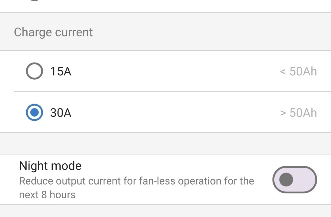

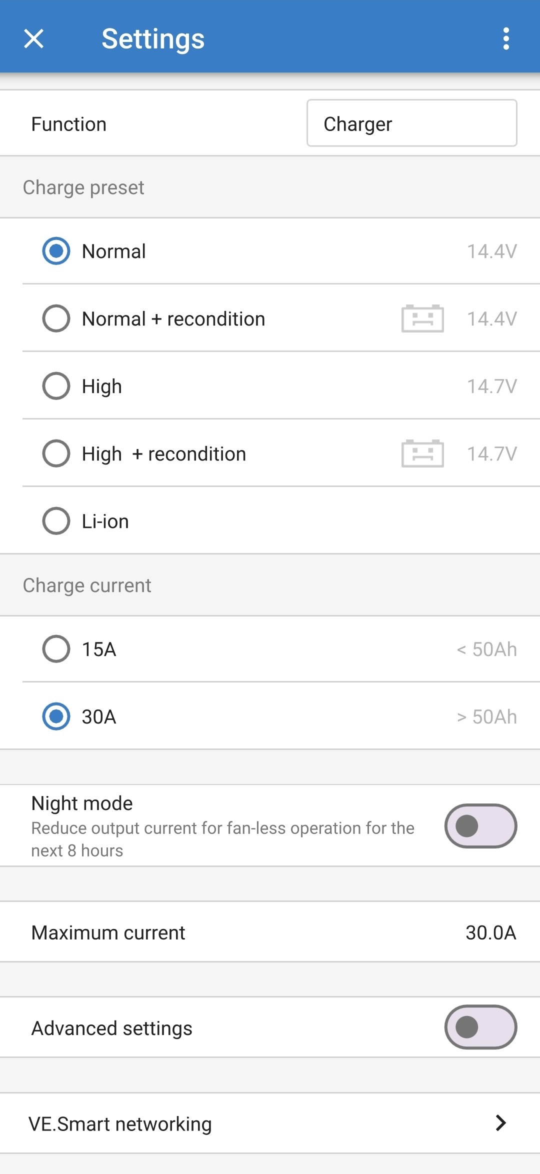

Перейдіть на екран налаштувань (Settings), натиснувши на значок шестерні у верхньому правому куті екрана.
Виберіть найбільш придатний вбудований режим заряджання (Normal (Звичайний), Normal + Recondition (Звичайний + відновлення), High (Високий), High + Recondition (Високий + відновлення) або Li-ion (Літій-іонний)) у меню вбудованих режимів.
Слідкуйте за тим, щоб етап відновлення застосовувався лише в разі потреби, оскільки зайве або надмірне використання цього етапу призведе до скорочення терміну служби акумулятора.
Якщо максимальний номінальний зарядний струм є надмірним, увімкніть режим низького струму (обмеження зарядного струму значенням 50 % від максимального номінального зарядного струму). Щоб увімкнути (або вимкнути) режим низького струму, виберіть відповідну опцію в меню зарядного струму Charge current; після ввімкнення режиму почне блимати світлодіод NIGHT (НІЧНИЙ).
Крім того, можна ввімкнути нічний режим, який тимчасово активує режим слабкого струму на 8 годин (зазвичай на ніч, щоб забезпечити беззвучну роботу з вимкненим вентилятором). Щоб увімкнути (або вимкнути) нічний режим, увімкніть (або вимкніть) перемикач Night mode (Нічний); після ввімкнення режиму загориться світлодіод NIGHT (НІЧНИЙ).

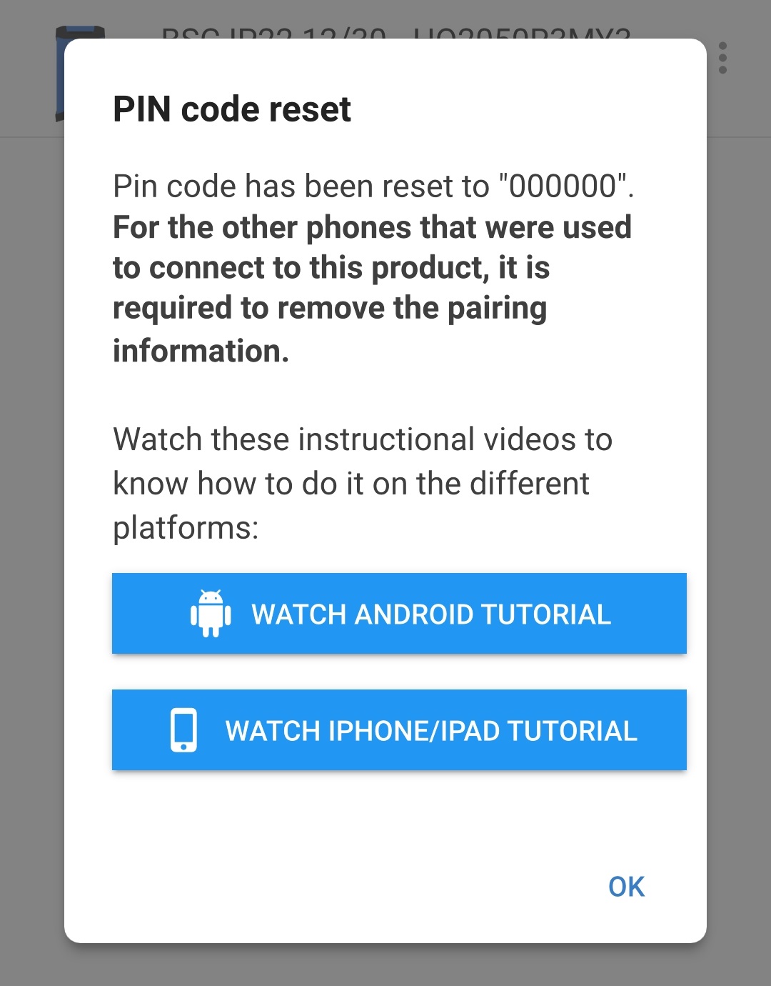

Якщо ви забули/загубили PIN-код або введений код не працює, його можна скинути до значення 000000 (не до PIN-коду за замовчуванням, вказаного на етикетці пристрою) за допомогою кнопки MODE (РЕЖИМ) на зарядному пристрої або за допомогою пристрою з функцією Bluetooth (мобільного телефона або планшета) через додаток VictronConnect.
Для скидання PIN-коду виконайте такі дії:
Натисніть і утримуйте кнопку MODE (РЕЖИМ) на пристрої Blue Smart IP22 Charger протягом 10 секунд.
Через 10 секунд усі світлодіоди режимів заряджання блимнуть двічі, вказуючи на те, що PIN-код для Bluetooth був успішно скинутий.
Тепер PIN-код для Bluetooth скинуто до значення 000000.
Примітка
Під час виконання цієї процедури:
PIN-код для Bluetooth скидається до значення 000000 (не до PIN-коду за замовчуванням, вказаного на етикетці пристрою)
Видаляються дані про попередні з’єднання
Отже, треба скасувати/видалити дані про всі попередні з’єднання Blue Smart IP22 Charger з будь-якими іншими пристроями (мобільними телефонами або планшетами) і встановити нове з’єднання.

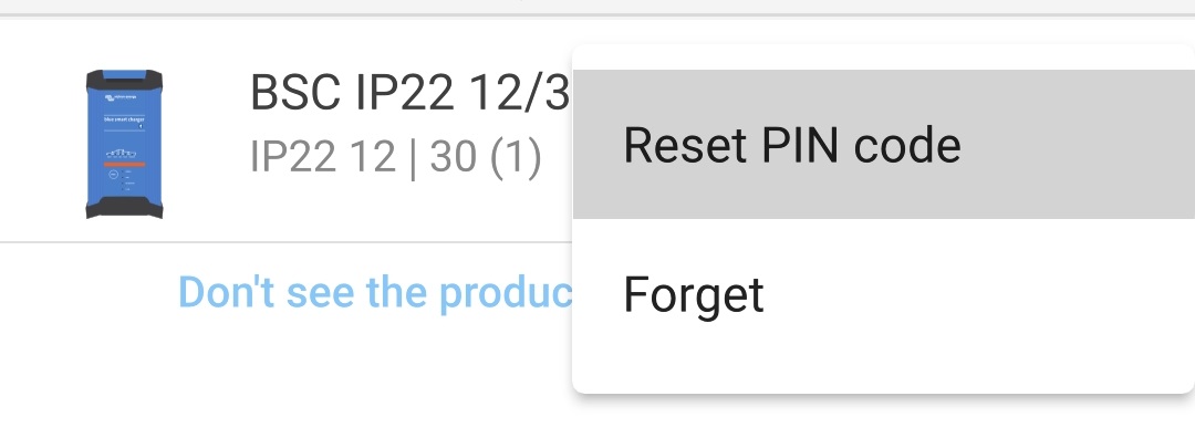

Знайдіть PUK-код за замовчуванням, вказаний на етикетці на зарядному пристрої back, і запишіть його для подальшого використання.
Відкрийте додаток VictronConnect на мобільному телефоні або планшеті з функцією Bluetooth і знайдіть Blue Smart IP22 Charger у розділі локальних пристроїв (Local) на екрані Device list (Перелік пристроїв).
Виберіть піктограму меню опцій пристрою (три вертикальні крапки у верхньому правому куті опису), щоб відкрити розкривне меню.
Виберіть у розкривному меню опцію Reset PIN code (скинути PIN-код), щоб відкрити спливаюче діалогове вікно скидання PIN-коду.
Введіть записаний раніше PUK-код і натисніть OK.
Під час скидання PIN-коду додаток відображатиме спливаюче вікно з повідомленням «Busy» (Виконується).
Після невеликої затримки з’явиться спливаюче діалогове вікно з підтвердженням успішного скидання PIN-коду для Bluetooth; натисніть OK для повернення до розділу локальних пристроїв (LOCAL) на екрані Device list (Перелік пристроїв) додатка VictronConnect.

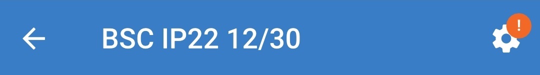

Коли стає доступним оновлення прошивки, додаток надає сповіщення у вигляді знака оклику в помаранчевому колі над піктограмою налаштувань (шестірня у верхньому правому куті); натисніть на значок шестерні, щоби перейти на екран налаштувань (Settings).

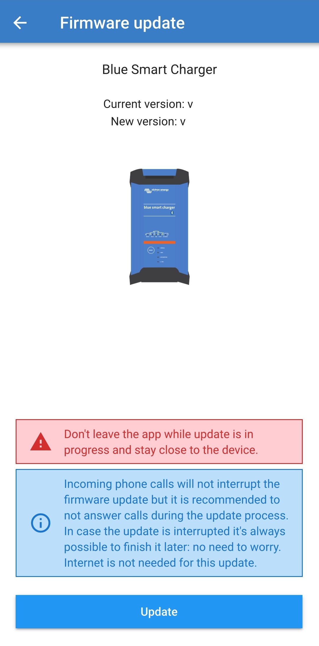

Ознайомтесь зі змістом діалогового вікна у верхній частині екрана, щоб визначити рівень/терміновість доступного оновлення прошивки, а потім натисніть UPDATE (ОНОВИТИ), щоби перейти на екран оновлення прошивки (Firmware update).
Перегляньте поточну та нову версії прошивки у верхній частині екрана оновлення прошивки, а потім виберіть Update (Оновити) для продовження.
Розпочнеться оновлення прошивки, і на екрані оновлення прошивки з’явиться індикатор виконання.
Слідкуйте за тим, щоби пристрій із функцією Bluetooth (мобільний телефон або планшет) залишався поблизу Blue Smart IP22 Charger до завершення оновлення прошивки; не використовуйте пристрій під час оновлення; оновлення прошивки може тривати кілька хвилин, будь ласка, дочекайтесь завершення процесу.
Якщо через будь-які причини виконати оновлення прошивки не вдається, на екрані оновлення прошивки буде показано повідомлення з причиною помилки; виберіть Continue (Продовжити), щоби повернутися до розділу локальних пристроїв (Local) на екрані Device list (Перелік пристроїв) додатка VictronConnect; спробуйте оновити прошивку ще раз.
Після вдалого завершення оновлення на екрані оновлення прошивки з’явиться повідомлення про успішне оновлення прошивки із зазначенням нової версії прошивки; виберіть Continue (Продовжити), щоби повернутися до розділу локальних пристроїв (Local) на екрані Device list (Перелік пристроїв) додатка VictronConnect.

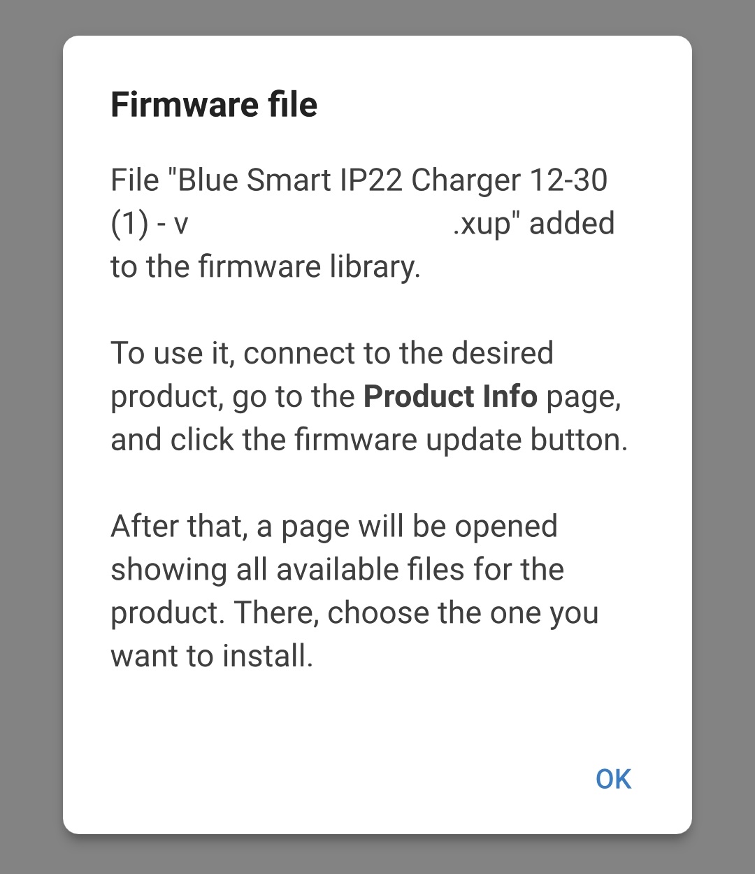

Використовуючи мобільний телефон або планшет із функцією Bluetooth і встановленим додатком VictronConnect, перейдіть до необхідного файлу прошивки (з розширенням .xup) через диспетчер файлів, файлообмінний ресурс/додаток, службу/додаток для спільного доступу або службу/додаток електронної пошти та відкрийте файл (якщо буде запропоновано, виберіть Open with VictronConnect (Відкрити за допомогою VictronConnect)).
Після невеликої затримки автоматично відкриється додаток VictronConnnect, а потім з’явиться спливаюче діалогове вікно з підтвердженням успішного завантаження файлу прошивки в бібліотеку прошивок; якщо додаток VictronConnect не відкриється та/або не з’явиться спливаюче вікно з підтвердженням завантаження, спробуйте застосувати інший спосіб доступу до файлу.

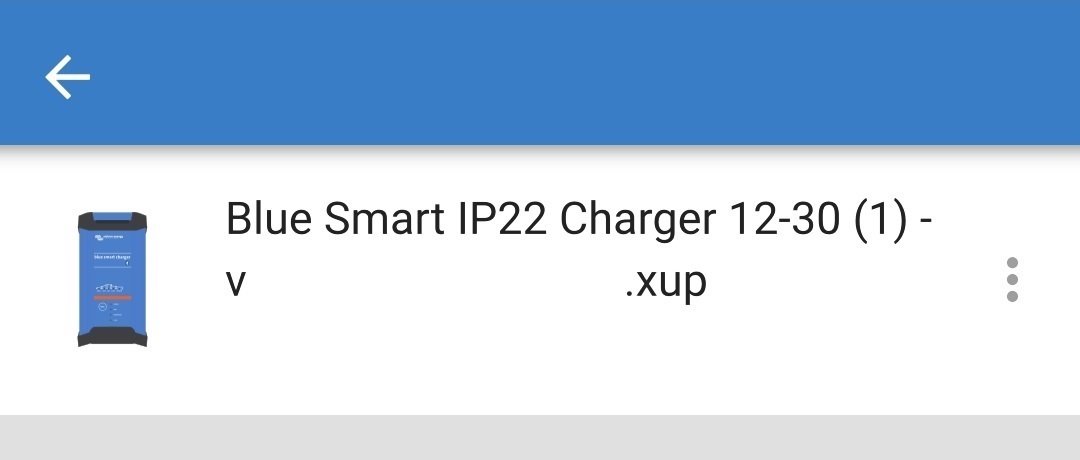

Виберіть опцію ручного оновлення MANUAL UPDATE (РУЧНЕ ОНОВЛЕННЯ) у полі Firmware (Прошивка), щоб відкрити екран бібліотеки прошивок (Firmware library).
На екрані бібліотеки прошивок виберіть щойно завантажений вручну файл прошивки для Blue Smart IP22 Charger (якщо було завантажено кілька версій прошивки, уважно виберіть потрібну версію), щоби перейти до екрана оновлення прошивки.
Якщо на екрані бібліотеки прошивок (Firmware library) немає файлів прошивки, імовірно, що раніше завантажений файл прошивки є несумісним із цією моделлю Blue Smart IP22 Charger або версією обладнання, що оновлюється.
Завдяки цьому запобіжному механізму користувач не може виконати оновлення з використанням несумісного файлу прошивки; якщо ви не впевнені, який саме файл слід використати для оновлення прошивки конкретної моделі Blue Smart IP22 Charger, можна безпечно завантажити кілька файлів прошивки.
Тепер оновлення прошивки завершено.

Відкрийте додаток VictronConnect на мобільному телефоні або планшеті з функцією Bluetooth і знайдіть пристрій Blue Smart IP22 Charger у розділі локальних пристроїв (Local) на екрані Device list (Перелік пристроїв), а потім підключіться до пристрою (PIN-код за замовчуванням вказаний на етикетці на зарядному пристрої; якщо етикетка відсутня, спробуйте ввести код 000000).
Натисніть на піктограму меню опцій пристрою (три вертикальні крапки у верхньому правому куті), щоб відкрити розкривне меню параметрів пристрою.
Виберіть у розкривному меню опцію Reset to defaults (Відновити стандартні налаштування), щоб відкрити спливаюче діалогове вікно про відновлення налаштувань за замовченням.
Прочитайте попередження, а потім натисніть Yes (Так), щоби продовжити.
Тепер усі налаштування були скинуті/повернуті до значень за замовченням.
