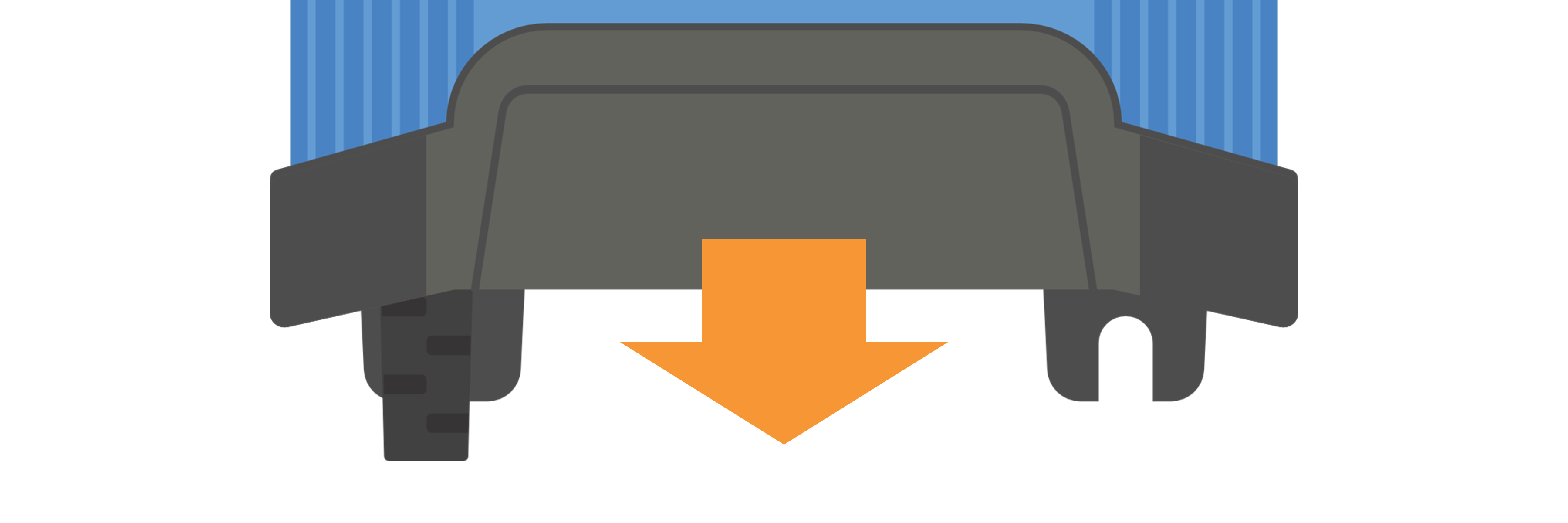

Встановіть Blue Smart IP22 Charger вертикально, клемами донизу; закріпіть відповідними гвинтами через монтажні отвори/прорізи.
Для кріплення пристрою використовуйте гвинти із циліндричною/фланцевою головкою (не використовуйте гвинти з потайною/конічною головкою), зовнішній діаметр яких добре відповідає розміру отворів/пазів у фланцях пристрою (макс. зовнішній діаметр гвинта ~4 мм).
Для полегшення встановлення рекомендується нещільно «навісити» пристрій на 2 нижніх гвинти (залишивши головки гвинтів на відстані ~3 мм від поверхні), потім додати 2 верхні гвинти, після чого надійно затягнути всі 4 гвинти.
Не затягуйте кріпильні гвинти з надмірним зусиллям (оскільки кріпильні фланці зроблені з пластику) і слідкуйте за тим, щоб не пошкодити кабель живлення змінного струму під час затягування нижнього лівого кріпильного гвинта (оскільки кабель живлення змінного струму розташований безпосередньо над цим гвинтом).

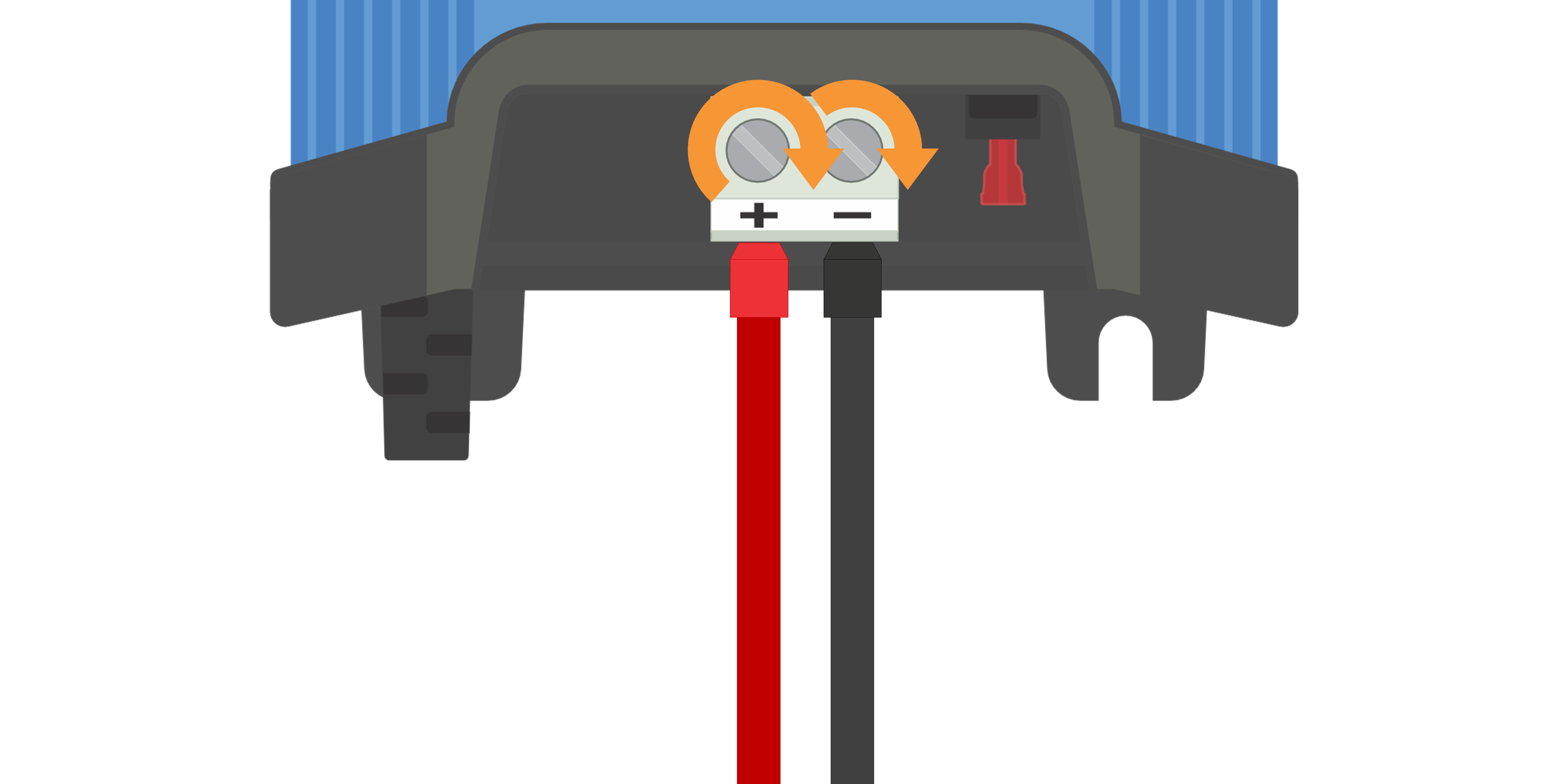

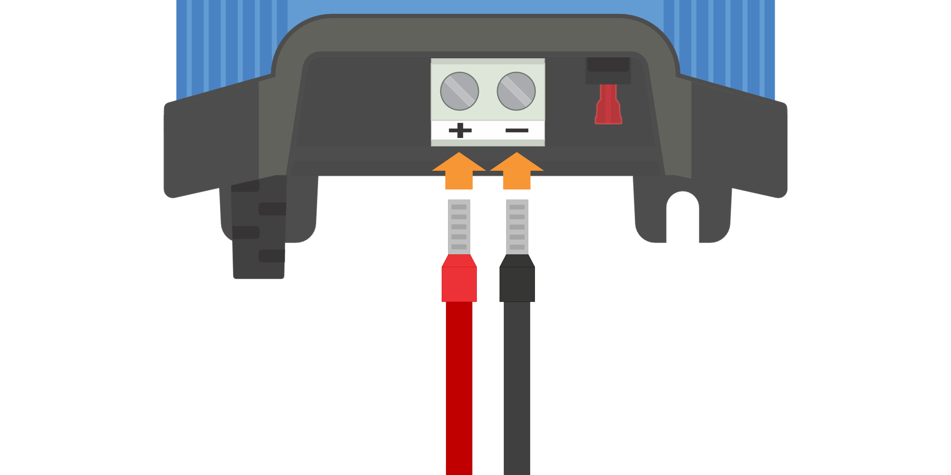

  1. Під’єднайте придатний кабель постійного струму до клем BATTERY (АКУМУЛЯТОР) зарядного пристрою Blue Smart IP22 Charger .
    1. Зніміть клемну кришку, обережно посунувши її в напрямку назовні.
    2. Підготуйте гнучкий багатожильний мідний кабель постійного струму з достатнім перерізом; додаткова інформація наведена в розділі «Встановлення > Монтаж електропроводки > Кабель постійного струму».
    3. Під’єднайте плюсовий кабель постійного струму (із червоною ізоляцією) до плюсової (+) клеми, а мінусовий кабель постійного струму (із чорною ізоляцією) до мінусової (-) клеми; переконайтесь, що кабелі під’єднані з дотриманням правильної полярності.
    4. Затягніть гвинти клем із моментом 2,4 Нм, використовуючи відповідний динамометричний ключ і насадку для викрутки, а потім встановіть на місце клемну кришку.

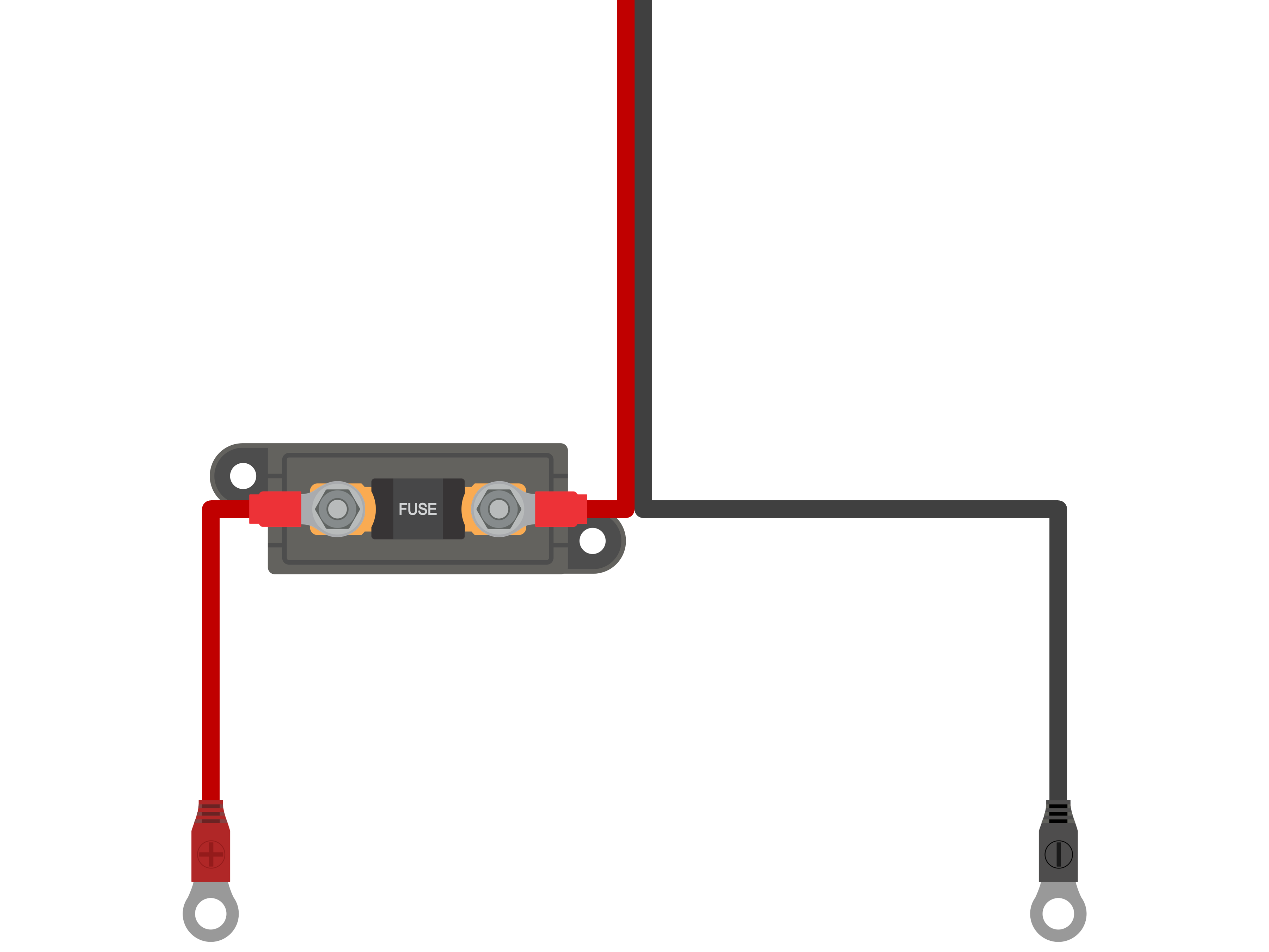

  2. Встановіть у лінію постійного струму між пристроєм Blue Smart IP22 Charger і акумулятором/акумуляторами (якомога ближче до акумулятора/акумуляторів) запобіжник або автоматичний вимикач із відповідним номінальним струмом; додаткова інформація наведена в розділі «Встановлення > Монтаж електропроводки > Захист від перевантаження за струмом».

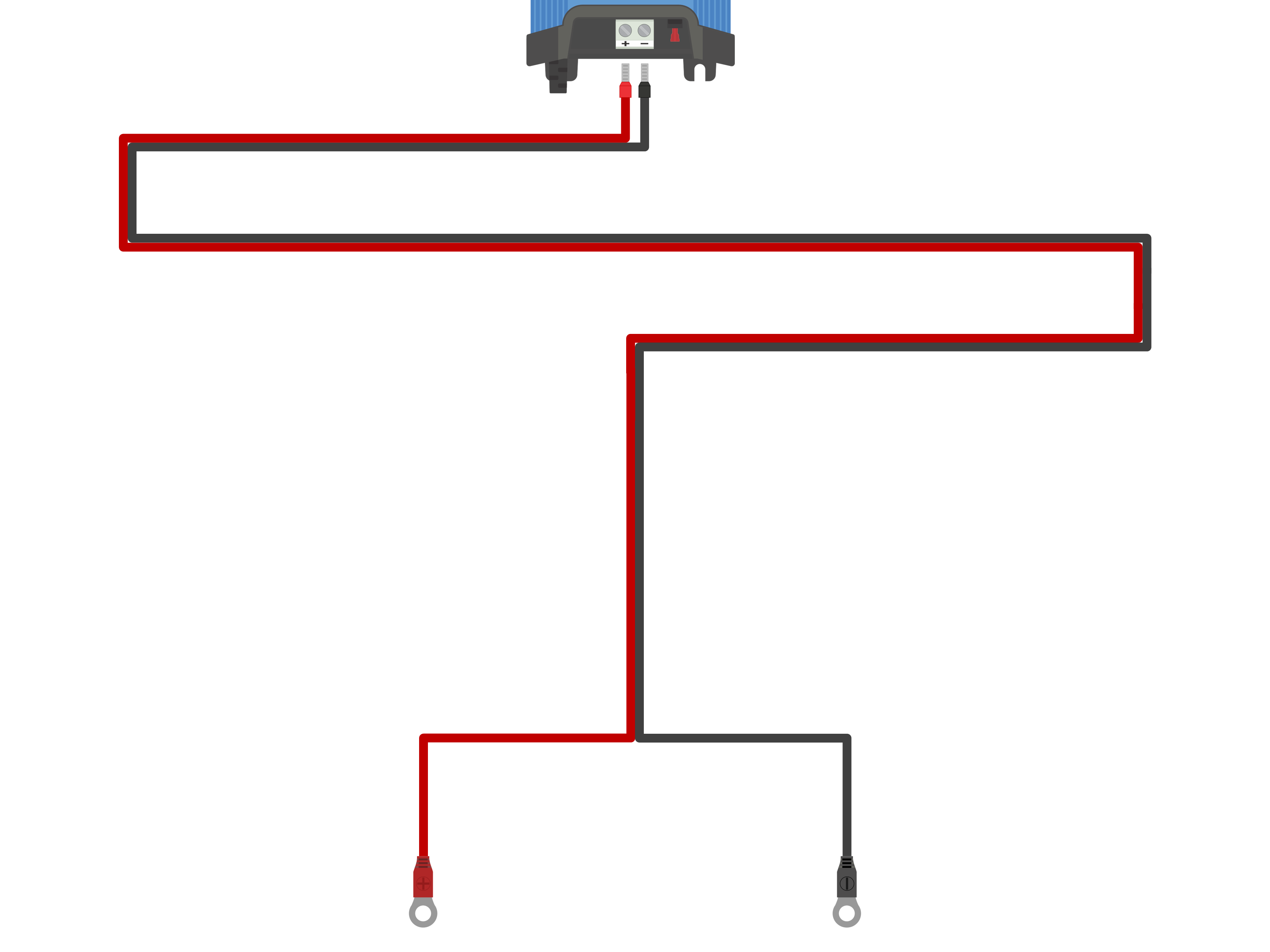

5.2.1. Кабель постійного струму
Пристрої лінійки Blue Smart IP22 Charger оснащені клемами з гвинтовими затискачами для під’єднання кабелю постійного струму (кабель не входить у комплект постачання і надається монтажною організацією).
Для забезпечення надійної роботи важливо вибрати високоякісний гнучкий кабель постійного струму, який підходить для конкретної моделі зарядного пристрою і вашої системи заряджання в цілому. Вибираючи кабель постійного струму, враховуйте такі аспекти:

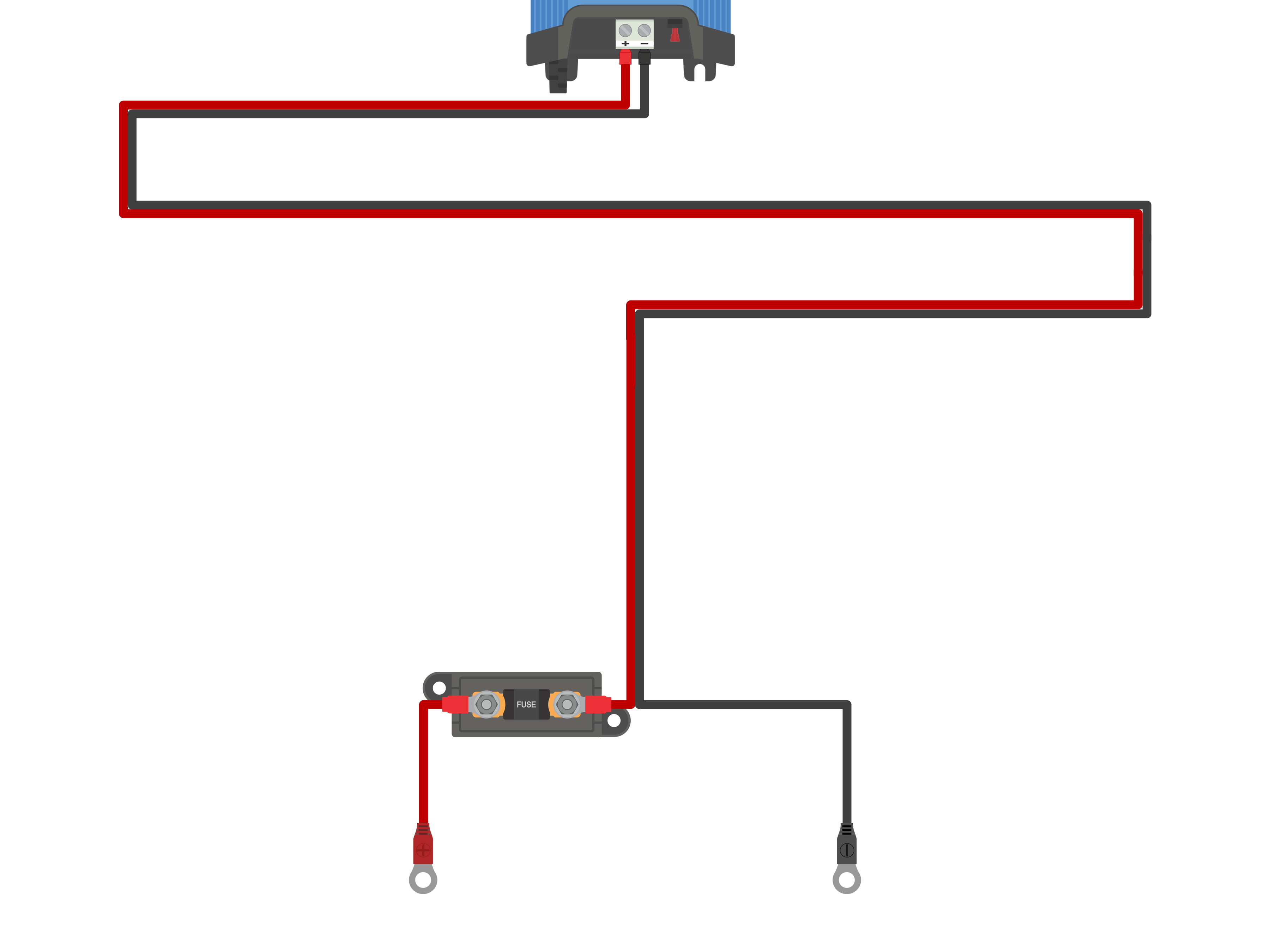

  1. Переріз/калібр кабелю
    Площа поперечного перерізу провідника є пропорційною питомому опору кабелю та впливає на кількість тепла, що виділяється на одиницю довжини, і на падіння напруги на загальній довжині кабелю.
    1. Допустиме навантаження за струмом
      Допустиме навантаження за струмом — це максимальний струм, який може пропускати кабель певного перерізу/калібру в певному середовищі встановлення без перевищення граничної температури ізоляції кабелю; отже, допустиме навантаження за струмом залежить від перерізу/калібру кабелю, середовища встановлення та допустимої температури ізоляції.
      Щоб запобігти перегріванню кабелю постійного струму та/або периферійного обладнання, максимальний номінальний струм кабелю вибраного розміру/калібру (з врахуванням можливого зниження номінальних характеристик через умови встановлення) має перевищувати максимальний нормальний робочий струм, а також номінальний струм встановленого запобіжника або автоматичного вимикача (у разі перевантаження за струмом).
    2. Відсоткове падіння напруги
      Відсоткове падіння напруги — це максимальна втрата напруги відносно номінальної робочої напруги на загальній довжині кабелю, виражена у відсотках; отже, відсоткове падіння напруги залежить від перерізу/калібру кабелю, загальної довжини кабелю та номінальної робочої напруги.
      Для уникнення надмірних втрат електроенергії та експлуатаційних проблем через високе падіння напруги, спроєктуйте систему з мінімальною можливою довжиною кабелю постійного струму та виберіть кабель із перерізом/калібром, що забезпечує падіння напруги не більш ніж 3 % (за максимального нормального робочого струму).

У таблиці нижче наведені рекомендовані значення мінімального перерізу/калібру кабелю постійного струму для кожної моделі Blue Smart IP22 Charger залежно від довжини кабелю, що використовується:
Примітка
Довжина кабелю постійного струму зазначена для кабелю між зарядним пристроєм і акумулятором «в один бік». Для розрахунку падіння напруги використовуйте подвійну довжину, тобто загальну довжину ланцюга (довжина плюсового й мінусового кабелів).
Для певних комбінацій зазначено «Не рекомендовано», оскільки падіння напруги буде надмірним навіть у разі використання кабелю постійного струму з найбільшим доступним перерізом; крім великих втрат потужності, надмірне падіння напруги може спричинити порушення нормального процесу заряджання.
Наведені вище рекомендовані значення перерізу/калібру кабелю постійного струму зазначені для таких умов: кабель із температурним класом ізоляції не менш ніж 90 °C (194 °F), відкритий монтаж, температура довкілля 30 °C (86 °F), відсутність джгутів і переплетення з іншими кабелями та падіння напруги не більш ніж 3 %; ці рекомендації мають загальний характер і не враховують особливостей усіх варіантів встановлення та/або типів кабелів. Доручіть вибір кабелю для специфічних та/або складних систем сертифікованому монтажнику.
5.2.2. Захист від перевантаження за струмом
Для забезпечення надійності й безпечної експлуатації рекомендується встановити в лінію постійного струму між пристроєм Blue Smart IP22 Charger і акумулятором/акумуляторами (якомога ближче до акумулятора/акумуляторів) запобіжник або автоматичний вимикач із відповідним номінальним струмом; це особливо важливо для стаціонарних систем.
Основним призначенням запобіжника або автоматичного вимикача біля акумулятора/акумуляторів (джерела енергії) є захист кабелю та системи від перевантаження за струмом, наприклад, у разі короткого замикання в кабелі постійного струму. Запобіжник або автоматичний вимикач, встановлений у зарядному пристрої або біля нього, не зможе забезпечити захист від короткого замикання на незахищеній довжині кабелю.
Коли в кабелі постійного струму між акумулятором/акумуляторами й зарядним пристроєм стається коротке замикання, акумулятор/акумулятори здатні навести надзвичайно високий струм у кабелі постійного струму, що може призвести до сильного перегрівання кабелю та виникнення пожежі, якщо акумулятор/акумулятори (джерело енергії) не будуть негайно від’єднані за допомогою відповідного запобіжника або автоматичного вимикача.
У таблиці нижче наведені рекомендовані значення номінального струму запобіжника/автоматичного вимикача для різних моделей зарядного пристрою:
Примітка
Наведені вище рекомендовані значення номінального струму запобіжника/автоматичного вимикача зазначені для таких умов: мінімальне значення — 75 % від максимального нормального робочого струму, максимальне значення — максимальне допустиме навантаження за струмом для кабелю постійного струму відповідного перерізу/калібру; ці рекомендації мають загальний характер і не враховують особливостей усіх варіантів встановлення та/або типів запобіжників/автоматичних вимикачів. Доручіть вибір запобіжника/автоматичного вимикача для специфічних та/або складних систем сертифікованому монтажнику.

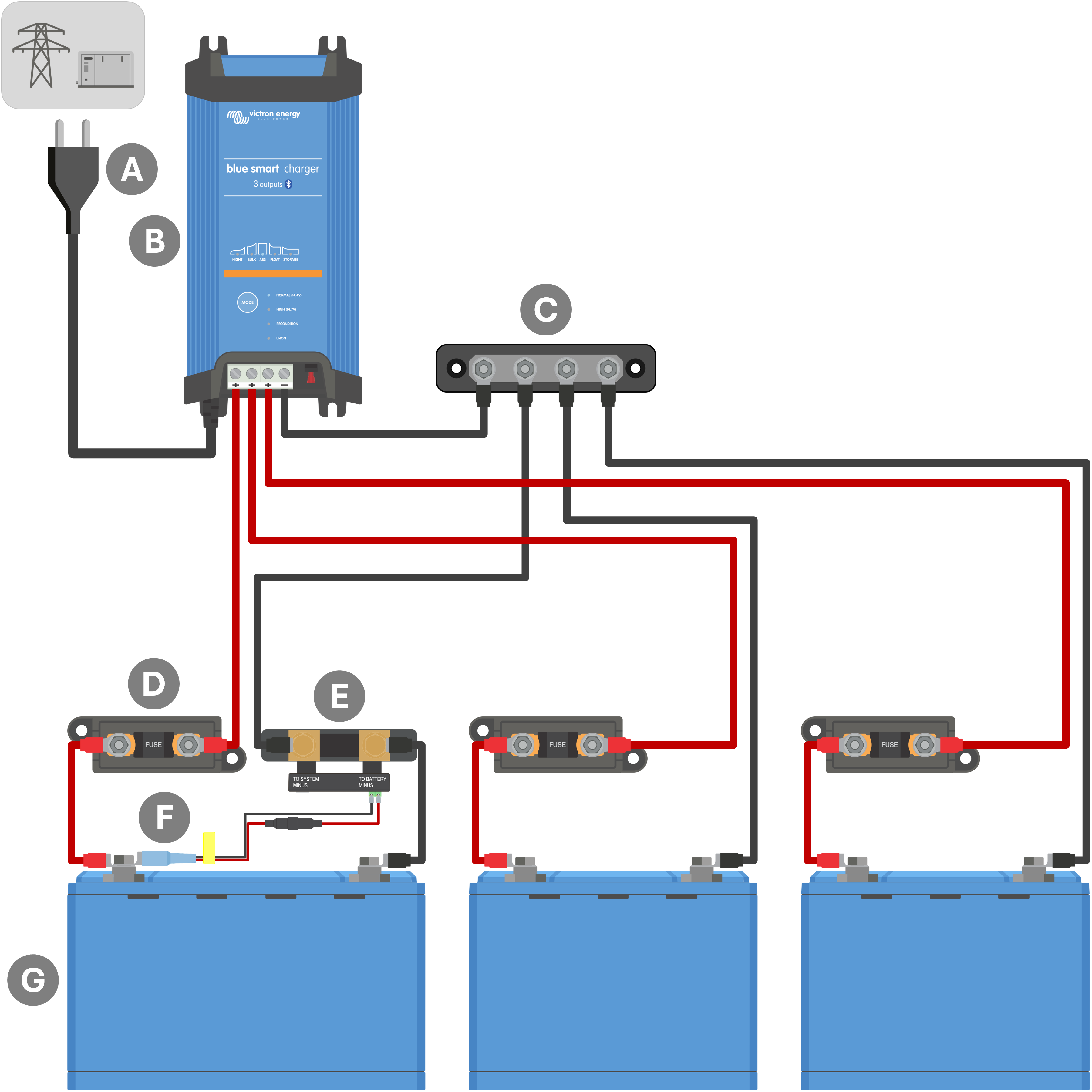

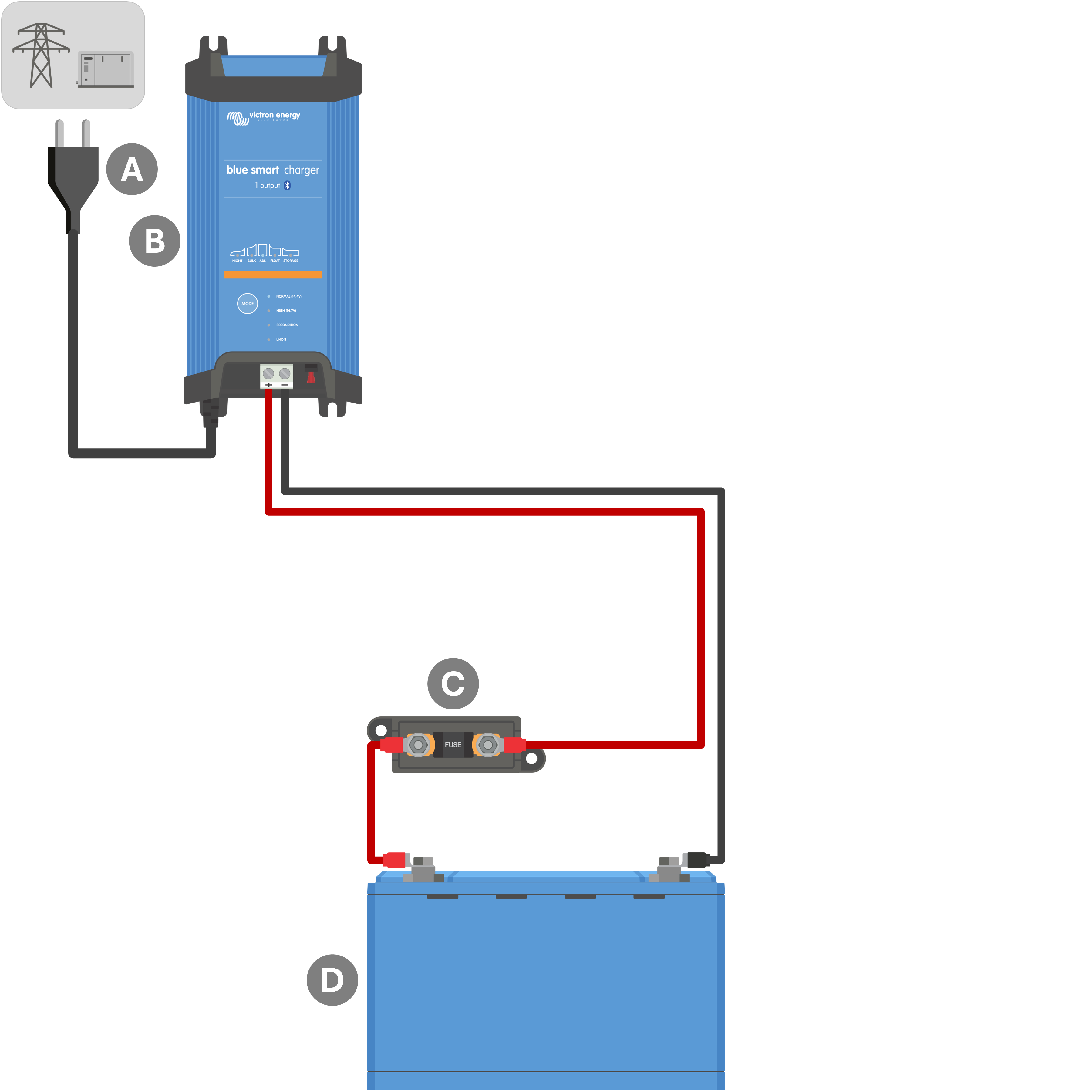

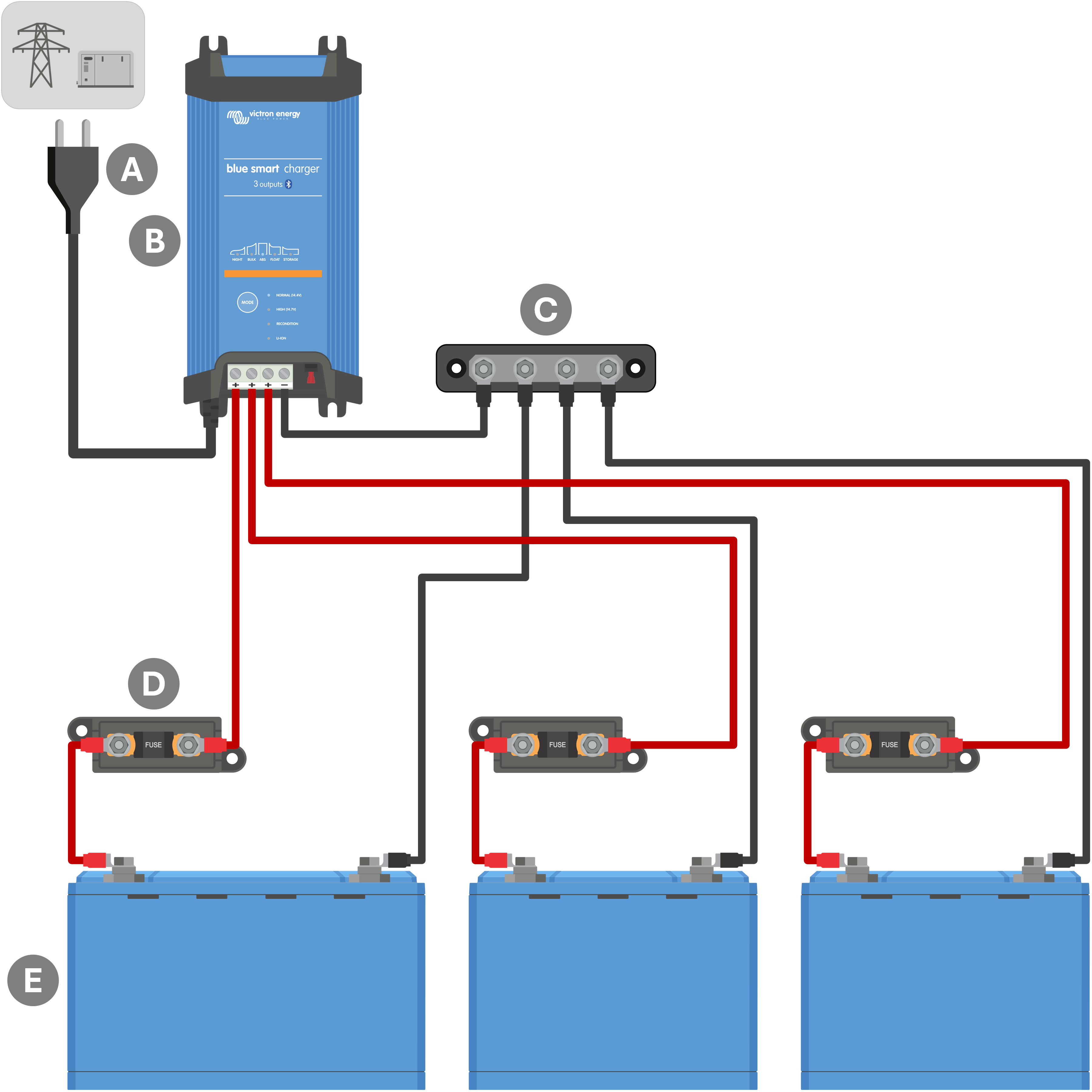

5.3. Схеми з’єднань
5.3.1. Базовий варіант встановлення
5.3.2. Система з датчиком Smart Battery Sense
5.3.3. Система з монітором стану акумулятора SmartShunt

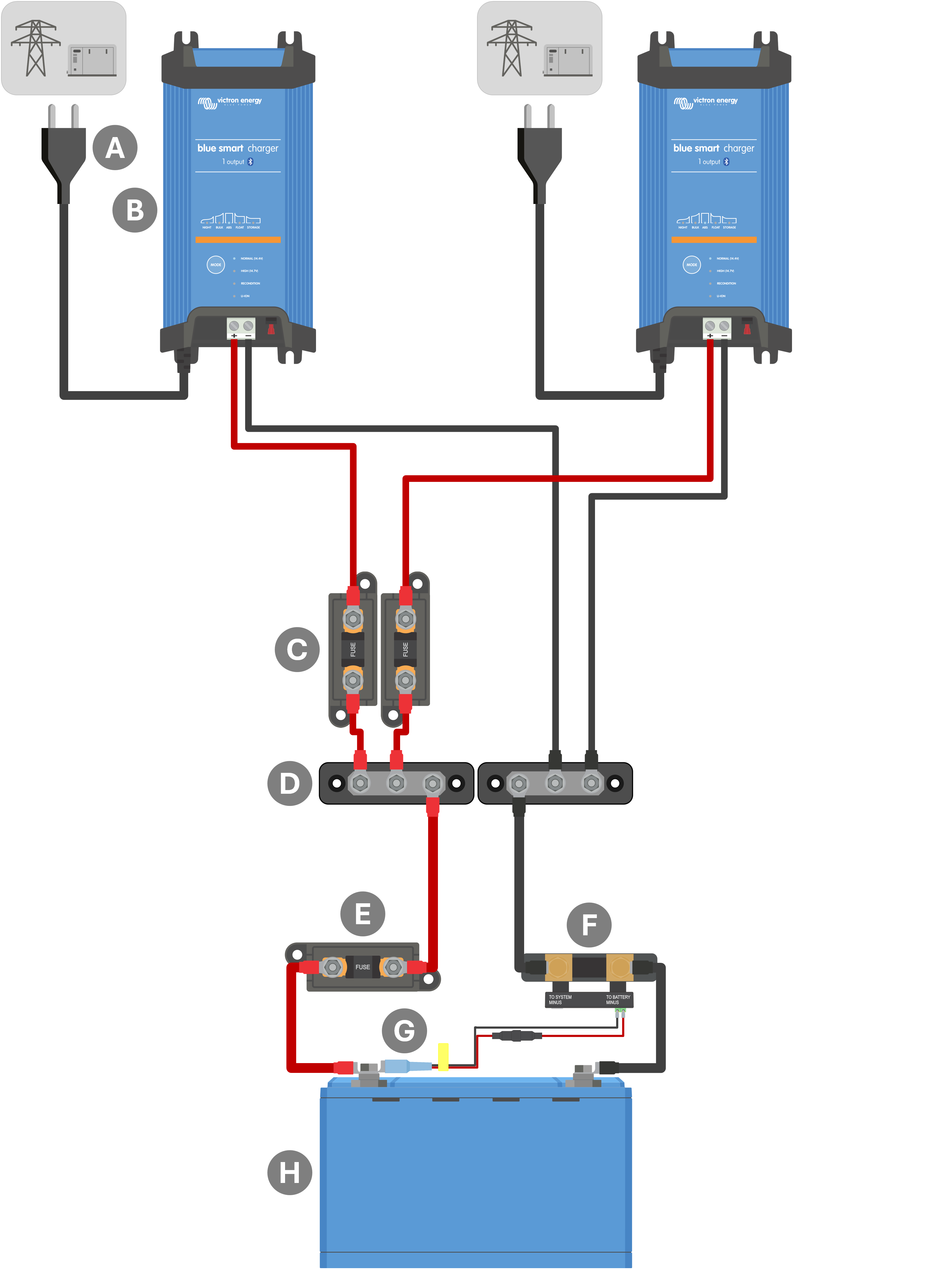

5.3.4. Система з кількома зарядними пристроями
