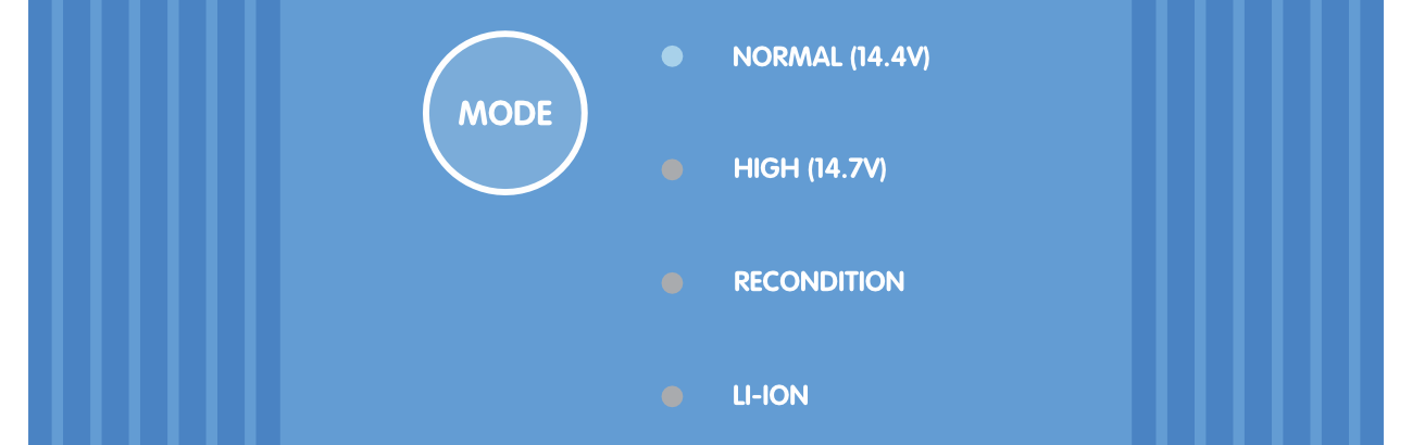

Prima (e solte) o botão MODE (modo) no Blue Smart IP22 Charger para percorrer e selecionar o modo de carga integrado mais adequado (Normal, Normal + Renovação, Elevado + Renovação ou Li-ion).
Certifique-se de que a fase de renovação apenas é ativada quando for necessária, pois uma utilização dispensável ou excessiva pode reduzir a vida útil da bateria.
O LED ao lado do modo de carga selecionado atualmente (NORMAL / HIGH / LI-ION) acende-se, bem como o LED RECONDITION, se estiver ativado.

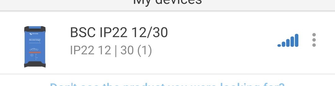

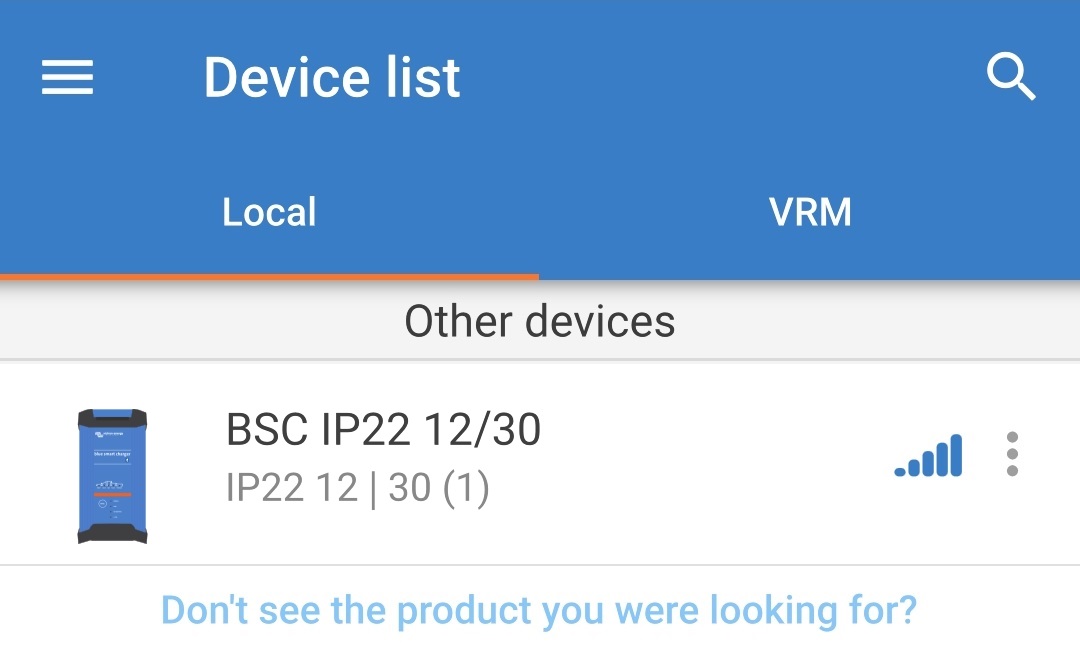

Abra a aplicação VictronConnect e localize o Blue Smart IP22 Charger na lista de dispositivos da página Local, em «Outros dispositivos».
Caso o Blue Smart IP22 Charger não apareça automaticamente, certifique-se de que o telemóvel ou o tablet tem o Bluetooth ativado e que está dentro do alcance e, em seguida, efetue uma verificação manual dos dispositivos carregando no botão Scan (procurar) (botão laranja redondo com seta circular) no canto inferior direito.
Selecione o Blue Smart IP22 Charger na lista de dispositivos da página Local na lista de Dispositivos, em Outros dispositivos.
O VictronConnect tentará estabelecer uma ligação Bluetooth com o Blue Smart IP22 Charger e apresentar o progresso da ligação na caixa de diálogo de contexto de ligação.

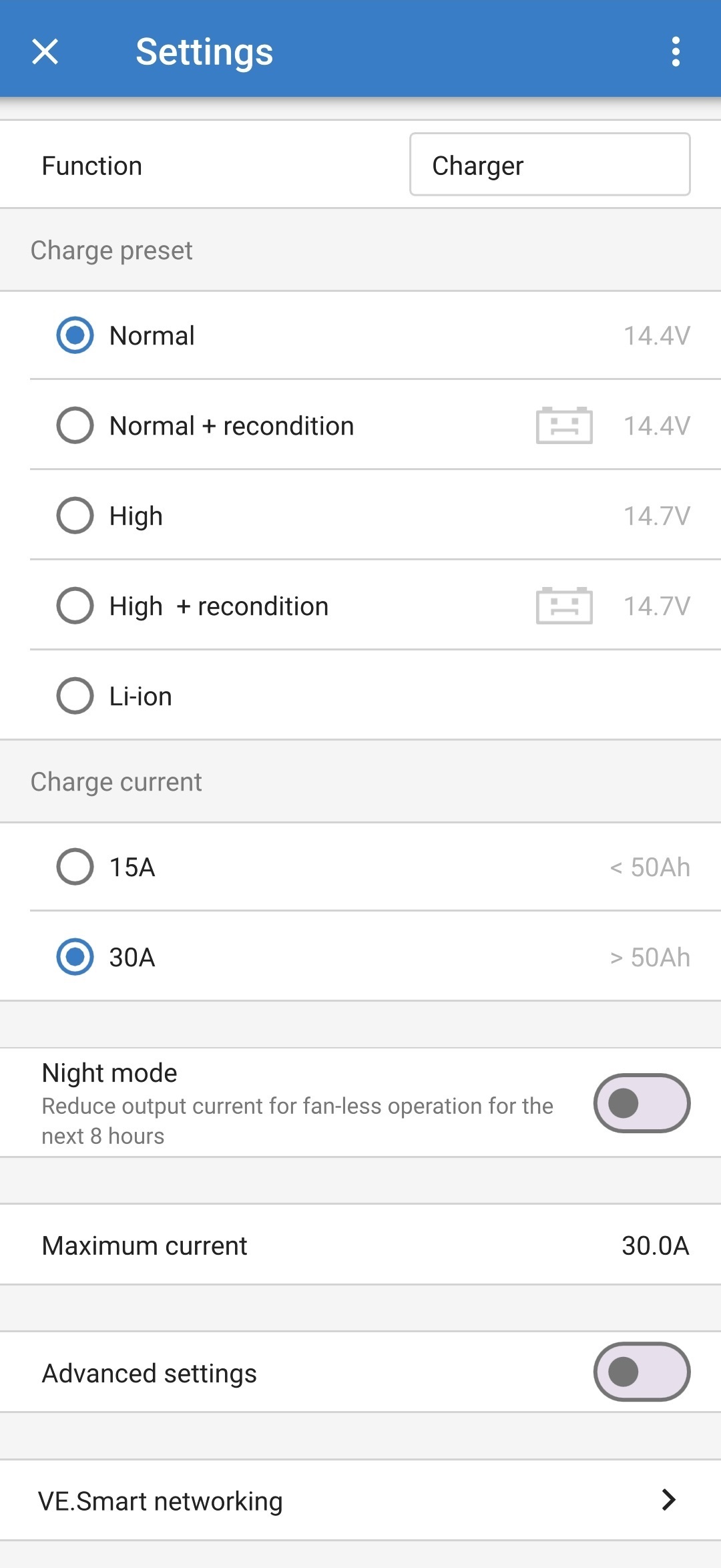

Selecione o ícone Definições (engrenagem no canto superior direito) para aceder à página Definições.
Selecione o modo de carga integrado mais adequado (Normal, Normal + Renovação, Elevado, Elevado + Renovação ou Li-Ion) no menu de Carga predefinido.

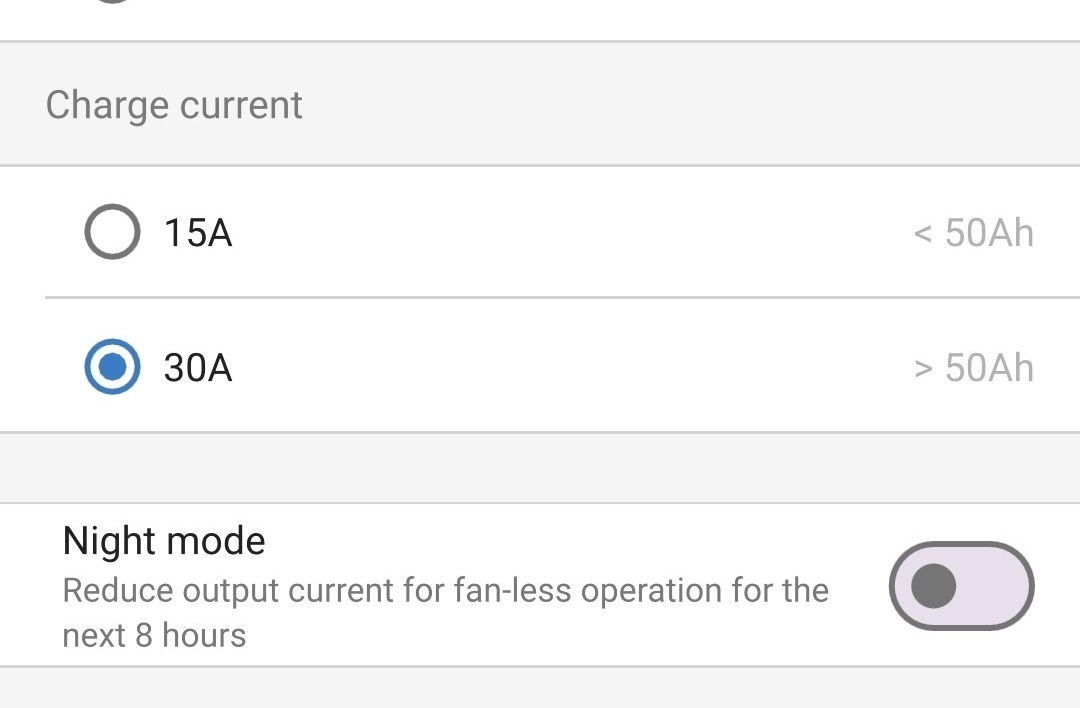

Se a corrente de carga nominal máxima for excessiva, ative o modo de baixa corrente (corrente de carga limitada a 50 % da corrente de carga nominal máxima). Para ativar (ou desativar) o modo de baixa corrente, selecione a opção pretendida no menu de corrente de carga; quando ativado, o LED NIGHT (noturno) fica intermitente.
Em alternativa, o modo noturno pode ser ativado, o que ativa temporariamente o modo de baixa corrente durante oito horas (normalmente durante a noite para eliminar o ruído da ventoinha). Para ativar (ou desativar) o modo noturno, coloque o botão de modo Night (noturno) em Ligado (ou em Desligado para desativar); quando estiver ativado, o LED NIGHT (noturno) acende-se.
Bloquear o botão Modo – Quando ativado, o botão Modo fica bloqueado e não permite alterar a configuração do carregador. No entanto, as seguintes funções ainda funcionam:
Repor o ciclo de carga para carga inicial
Ativar o modo noturno
Reiniciar o Bluetooth
Quando bloqueado, premir ou segurar o botão fará com que todos os LED pisquem para indicar que o bloqueio está ativo.
Todas as definições são guardadas e não se perdem quando o carregador for desconectado da fonte de alimentação principal ou da bateria.

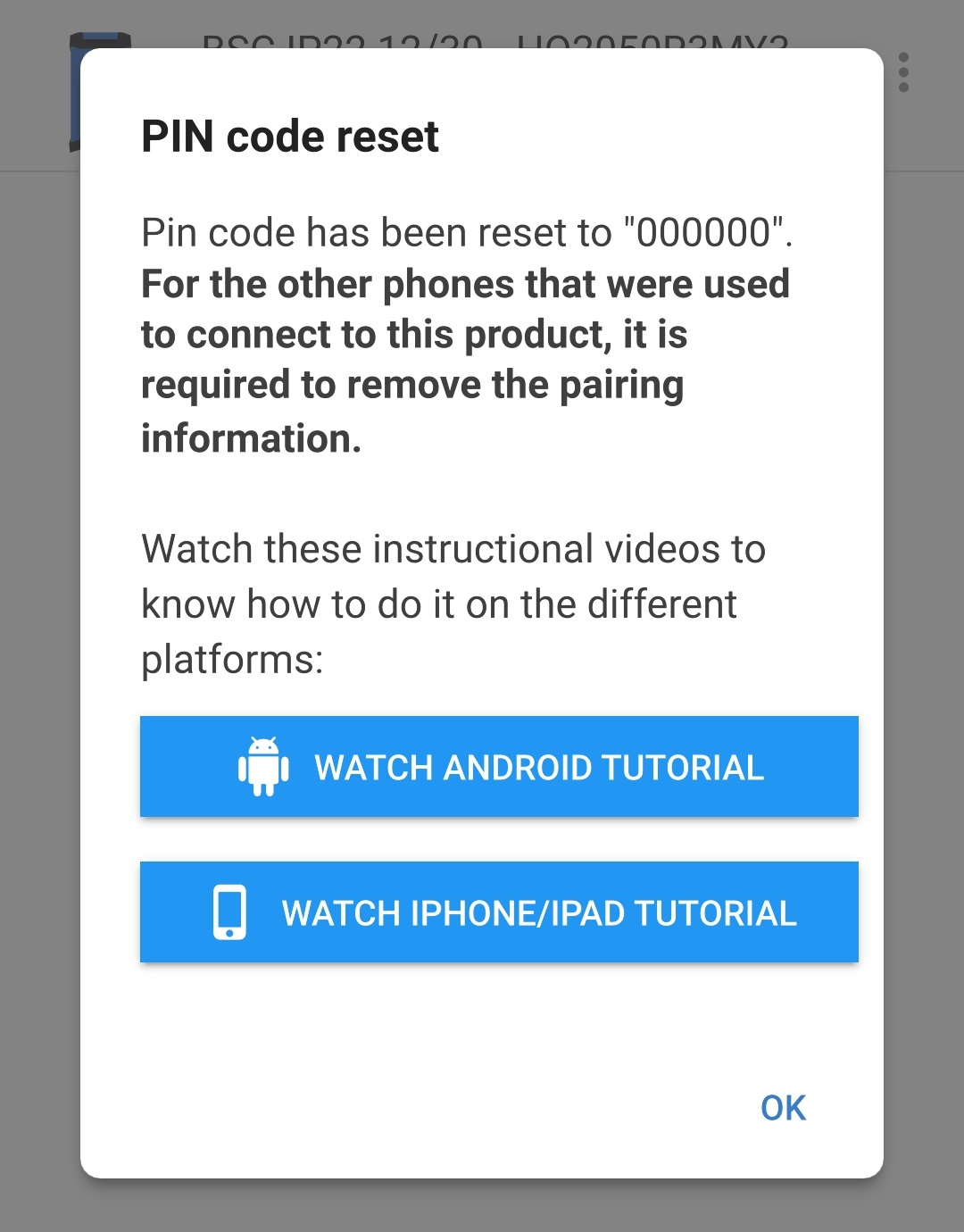

6.3.2. Repor o código PIN
Se se esquecer / perder do código PIN ou este não funcionar, pode ser redefinido como 000000 (não o código PIN predefinido indicado na etiqueta) com o botão MODE (modo) no carregador ou um dispositivo de Bluetooth ativado (telemóvel ou tablet) com a aplicação VictronConnect.
Para redefinir o código PIN do «bluetooth»:
Ligue o cabo de alimentação CA do Blue Smart IP22 Charger a uma tomada elétrica; após um breve atraso, os LED indicadores do modo de carga atual e do estado de carga acendem-se.
Prima e mantenha premido o botão MODE (modo) no Blue Smart IP22 Charger durante 10 s.
Após 10 s, todos os LED do modo de carga piscam duas vezes para indicar que o código PIN de Bluetooth foi redefinido corretamente.
O código PIN de Bluetooth agora está redefinido como 000000.
Aviso
Durante este procedimento:
O código PIN de Bluetooth é redefinido como 000000 (não o código PIN predefinido indicado na etiqueta)
A informação de emparelhamento Bluetooth é apagada
É necessário desemparelhar quaisquer outros dispositivos (telemóveis ou tablets) emparelhados previamente com o Blue Smart IP22 Charger e estabelecer um novo emparelhamento Bluetooth.

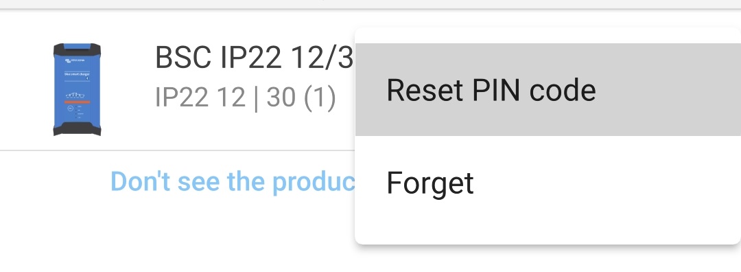

Utilizando um dispositivo com Bluetooth ativado (telemóvel ou um tablet), abra a aplicação VictronConnect e localize o Blue Smart IP22 Charger na lista de Dispositivos na página Local.
Selecione o ícone Opções do dispositivo (três pontos verticais no lado direito da descrição) para aceder ao menu pendente.
Selecione Redefinir código PIN no menu pendente para abrir a caixa de diálogo emergente de Redefinir do código PIN.
Introduza o código PUK (registado anteriormente) e selecione OK.
Será apresentada uma caixa de diálogo emergente com o texto «Busy» (Ocupado) enquanto o código PIN Bluetooth está a ser redefinido.
Após um pequeno atraso, aparece uma caixa de diálogo emergente, que confirma que o código PIN Bluetooth foi redefinido corretamente; selecione OK (continuar) para sair da página LOCAL da lista de Dispositivos VictronConnect.

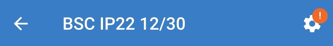

Utilizando um dispositivo Bluetooth (telemóvel ou tablet), abra a aplicação VictronConnect e localize o Blue Smart IP22 Charger na página Local da lista de Dispositivos e, em seguida, ligue ao dispositivo (o código PIN predefinido está indicado numa etiqueta localizada no back do carregador ou experimente 000000 se não houver etiqueta).

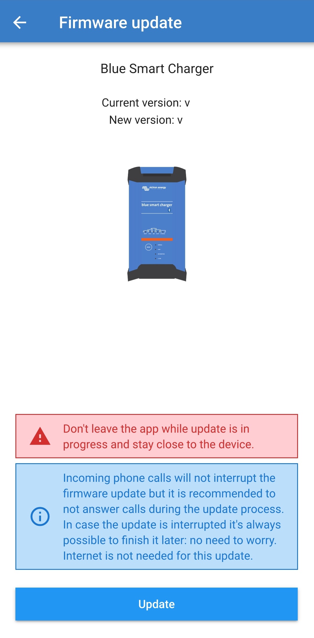

Quando uma atualização de firmware estiver disponível, a notificação é proporcionada com um ponto de exclamação no interior de um círculo laranja posicionado sobre o ícone de Configuração (engrenagem no canto superior direito); selecione o ícone de Definições para aceder à página de Definições.
Consulte a caixa de diálogo na parte superior da página de Definições para determinar o nível / urgência da atualização do firmware disponível e depois selecione UPDATE (atualizar) para aceder à página de atualização de Firmware.
Consulte as versões atuais e novas do firmware indicadas na parte superior da página de atualização do Firmware e depois selecione Update (atualizar) para continuar.
A atualização do firmware começa e uma barra de progresso é visualizada na página de atualização do firmware.
Certifique-se de que o dispositivo com Bluetooth (telemóvel ou tablet) permanece próximo do Blue Smart IP22 Charger até a atualização de o firmware estar concluída e evite utilizar o dispositivo durante este período; seja paciente, pois a atualização do firmware pode demorar alguns minutos até ficar concluída.
Se a atualização do firmware falhar por algum motivo, será dada uma notificação com o motivo da anomalia na página de atualização do Firmware; selecione Continue (continuar) para aceder à página Local da lista de Dispositivos VictronConnect e tente novamente atualizar o firmware.
Confirmação de que o firmware foi atualizado corretamente e que a nova versão do firmware vai ser proporcionada na página de atualização do Firmware quando a atualização estiver concluída; selecione Continue (continuar) para sair da página Local da lista de Dispositivos VictronConnect.
O firmware foi atualizado.

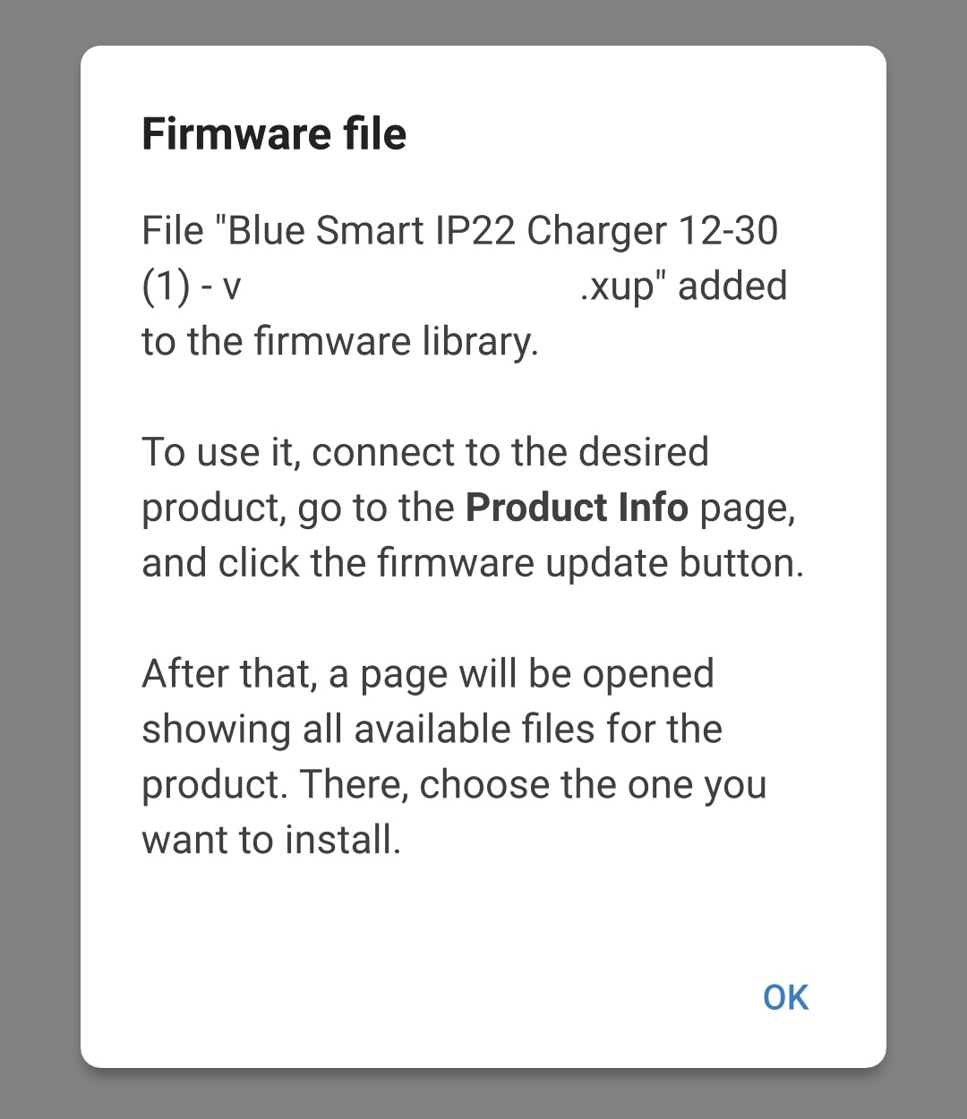

Para atualizar o firmware manualmente:
Com um dispositivo Bluetooth (telemóvel ou tablet) e a aplicação VictronConnect instalada, pode aceder ao ficheiro de firmware necessário (extensão de ficheiro .xup) através de um navegador de ficheiros, serviço / aplicação de alojamento de ficheiros, serviço / aplicação de colaboração, ou serviço / aplicação de correio eletrónico e abra diretamente o ficheiro (se indicado, selecione Abrir com VictronConnect).
Passado pouco tempo, a aplicação VictronConnect abre-se automaticamente e aparece uma caixa de diálogo emergente que confirma que o ficheiro de firmware foi carregado corretamente na biblioteca de firmware; se a aplicação VictronConnect não abrir e/ou a caixa de diálogo emergente não aparecer, experimente um método diferente para aceder ao ficheiro.

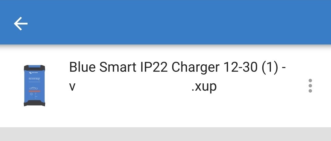

Selecione MANUAL UPDATE (atualização manual) no campo Firmware para abrir a página da biblioteca de firmware.
Selecione o ficheiro do firmware Blue Smart IP22 Charger que acabou de ser carregado manualmente a partir da página da biblioteca do Firmware (se tiverem sido carregadas manualmente várias versões de firmware, certifique-se de que a versão correta está selecionada) para aceder à página de atualização Firmware.
Se não estiverem listados ficheiros de firmware na página da biblioteca do Firmware, o ficheiro de firmware carregado antes provavelmente não é compatível com o modelo de Blue Smart IP22 Charger ou com a versão de hardware específicos que está a ser atualizada.
Devido a este mecanismo, não é possível atualizar com um ficheiro de firmware não compatível; se não tiver a certeza se o ficheiro de firmware está correto para o modelo de Blue Smart IP22 Charger específico que está a ser atualizado, é possível carregar vários ficheiros de firmware com segurança.
Selecione o ícone Opções de dispositivo (três pontos verticais no canto superior direito) para aceder ao menu respetivo.
Selecione Repor predefinições no menu pendente para abrir a caixa de diálogo emergente de Repor dispositivo.
Leia a mensagem de advertência, depois selecione Sim para avançar.
Todas as definições foram reiniciadas / repostas para as predefinições de fábrica.
