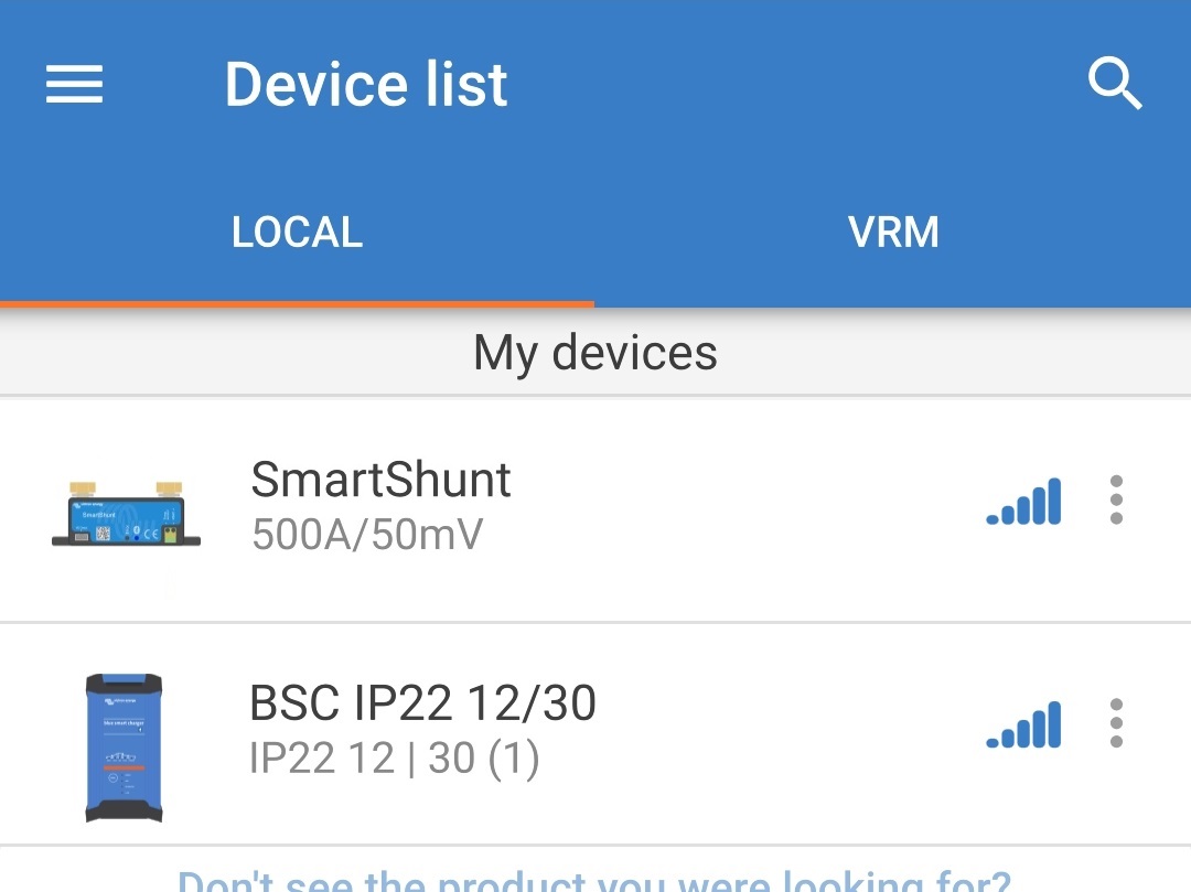

Ligue o cabo de alimentação CA do Blue Smart IP22 Charger a uma tomada elétrica; após um breve atraso, os LED indicadores do modo de carga atual e do estado de carga acendem-se.

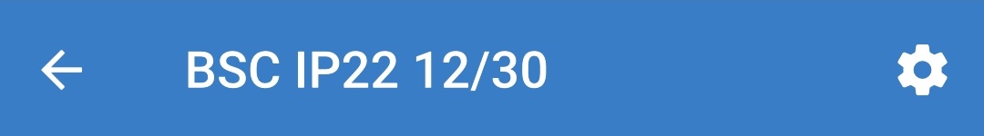

Utilizando um dispositivo Bluetooth (telemóvel ou tablet), abra a aplicação VictronConnect e localize o Blue Smart IP22 Charger na página Local da lista de Dispositivos e, em seguida, ligue ao dispositivo (o código PIN predefinido está indicado numa etiqueta localizada no back do carregador ou experimente 000000 se não houver etiqueta).
Selecione o ícone Definições (engrenagem no canto superior direito) para aceder à página Definições.

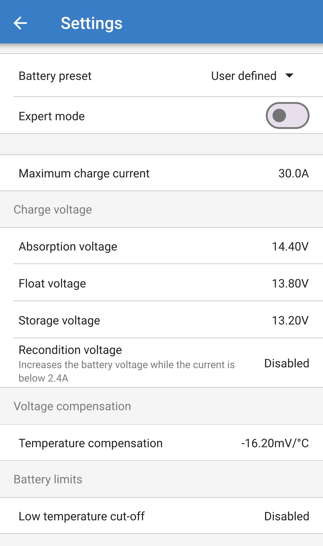

Para configurar as definições avançadas do utilizador:

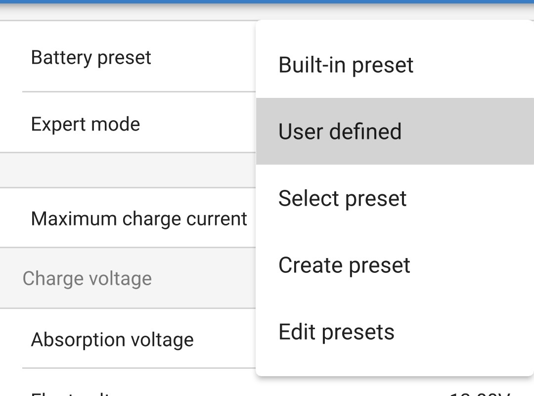

Selecione a seta pendente da Predefinição da bateria para expandir o menu pendente.
Selecione Definido pelo utilizador no menu Predefinição da bateria pendente.
Esta configuração definida pelo utilizador ficará ativada.
Configure as definições avançadas conforme necessário, de acordo com as recomendações dos fabricantes de baterias.
As definições avançadas (com o modo de especialista desativado) incluem:
O menu pendente Predefinição da bateria permite selecionar as seguintes opções:
Predefinição integrada
Seleção de uma predefinição integrada normal (como o menu de definições gerais)
A configuração das definições de carga do utilizador e a seleção da última configuração definida pelo utilizador
Selecionar predefinição
Seleção de um intervalo alargado de predefinições de carga da bateria, incluindo as novas predefinições de carga definidas pelo utilizador
Criar predefinição
Para criar e guardar uma nova predefinição de carga nas definições do utilizador
Editar predefinições
Para editar e guardar uma predefinição existente
Corrente de carga máxima
A definição da corrente de carga máxima permite uma seleção entre a predefinição e uma predefinição do limite da corrente de carga significativamente reduzido; Corrente máxima, baixa (50 % do máximo) ou mínima (25 % do máximo). Em alternativa, pode configurar uma corrente de carga máxima definida pelo utilizador (entre os limites mínimo e máximo).
Tensão de carga
As configurações de tensão de carga permitem que o ponto de ajuste de tensão para cada etapa de carga seja configurado de forma independente e algumas etapas de carga (renovação e flutuação) sejam desativados ou ativados.
O ponto de definição da tensão de carga pode ser configurado para as seguintes fases de carga:
«Absorption» (absorção)
«Float» (flutuação)
Armazenagem
Renovação
Compensação da tensão
Compensação da temperatura
A definição da compensação de temperatura permite configurar o coeficiente respetivo ou desativar completamente a compensação da temperatura (como nas bateria Li-ion). O coeficiente de compensação da temperatura é especificado em mV/ºC e aplica-se a toda a bateria/banco de baterias (não por célula de bateria).
Limites da bateria
Corte de baixa temperatura
A definição de corte por baixa temperatura desativa o carregamento nestas condições para proteger as baterias de lítio dos danos; esta definição implica que a temperatura da bateria seja proporcionada com um dispositivo compatível através da VE.Smart Networking.

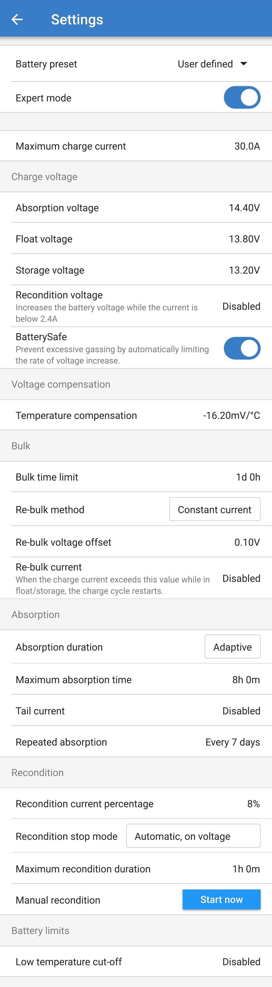

Abra a página de Definição avançada e ative a configuração definida pelo utilizador - consulte a secção «Configuração avançada > Definições avançadas» para obter as instruções.
Ative o interruptor Modo especialista para ativar as definições adicionais deste modo (extensão do menu Definições avançadas).
Leia a mensagem de advertência e depois selecione OK para avançar.
As definições do modo Especialista (extensão do menu de Definições avançadas) ficam disponíveis.
As definições ADDITIONAL (adicionais) do modo «Especialista» incluem:
Tensão de carga
Bateria Segura
A definição Bateria Segura permite ativar ou desativar o respetivo controlo de tensão. Quando esta função estiver ativada, a taxa de aumento da tensão da bateria durante a fase inicial é limitada automaticamente até um nível seguro. Nos casos em que a tensão da bateria aumenta a uma taxa superior, a corrente de carga é reduzida para prevenir a gaseificação excessiva.
«Bulk» (inicial)
Limite do tempo inicial
A definição de limitar o tempo inicial restringe, como medida de proteção, o tempo máximo que o carregador pode gastar na fase inicial, pois a tensão de absorção seria atingida nesta altura. Se o limite de tempo inicial for atingido, o carregador avançará diretamente para a fase de flutuação.
Método de Nova carga inicial (Re-bulk)
A definição do método de Nova carga inicial permite uma seleção entre o método de corrente constante ou de tensão da bateria para voltar a colocar o carregador na fase de carga inicial. Quando o carregador estiver configurado numa rede VE.Smart Networking com vários carregadores, esta definição será anulada e a tensão da bateria é utilizada.
Compensação da tensão para reiniciar a carga inicial
A definição do desvio da tensão de recarga inicial é utilizada para determinar o limiar respetivo que aciona um novo ciclo de carga; o desvio é relativo à «Tensão de armazenagem» configurada (tensão de recarga inicial = tensão de armazenagem - desvio da tensão de recarga inicial). Se a tensão da bateria for inferior ao limiar de tensão de recarga inicial enquanto o carregador estiver na fase de flutuação ou armazenamento e permanecer abaixo deste durante um minuto, o carregador regressa à fase de carga inicial.
Corrente re-inicial
A definição de corrente da Nova carga inicial corresponde ao limite da corrente de carga que vai desencadear um novo ciclo de carga. Se a corrente de carga superar o limite da corrente da nova carga inicial durante 4 s, enquanto o carregador estiver na fase de flutuação ou de armazenamento, o carregador regressa à fase de carga inicial.
Lembre-se de que, se a definição estiver ativada, a nova carga inicial ocorrerá caso a corrente de carga permaneça numa corrente de carga máxima durante 4 s.
Duração da absorção
A definição de duração de absorção permite uma seleção entre o tempo de absorção adaptativo (calculado com base no tempo de carga inicial / nível de descarga) ou um tempo de absorção fixo.
Tempo de absorção máximo/tempo de absorção
A definição de tempo de absorção máximo/tempo de absorção permite configurar o tempo de absorção adaptativo máximo ou o tempo de absorção fixo (consoante o selecionado). Independentemente da seleção do tempo de absorção adaptativo ou fixo, a fase de absorção pode terminar antecipadamente com base na definição da corrente de cauda (se estiver ativada).
Corrente de cauda
A definição da corrente de cauda permite terminar a fase de absorção antecipadamente com base na corrente de carga. Se a corrente de carga for inferior ao limiar da corrente de cauda durante 1 min, a fase de absorção terminará imediatamente e o carregador avança para a fase de flutuação ou armazenagem.
Absorção repetida
A definição de absorção repetida permite configurar o tempo decorrido entre cada ciclo de carga de recuperação automático (1 h na fase de absorção). A absorção repetida é ativada por defeito e pode ser desativada, o que permite manter a bateria indefinidamente no modo de armazenamento .
Renovação
Percentagem da corrente de renovação
A percentagem da corrente de renovação é utilizada para estabelecer o limite de corrente de carga enquanto o carregador está na fase de renovação; a percentagem é relativa à «corrente de carga máxima» configurada. O carregador limita a corrente de carga a este nível inferior enquanto se encontra na fase de renovação.
Modo de paragem de renovação
A definição do modo de paragem de renovação permite selecionar entre a fase de renovação a terminar quando a tensão da bateria atingir a referência da tensão da fase de renovação e um período fixo.
Duração máxima da renovação
A definição do tempo de renovação permite configurar o tempo máximo de renovação ou um tempo de renovação fixo (dependendo do modo de paragem de renovação selecionado).
Renovação manual
A renovação manual pode ser iniciada carregando no botão START NOW (iniciar agora). A duração do ciclo de renovação está limitada a um máximo de 1 h.

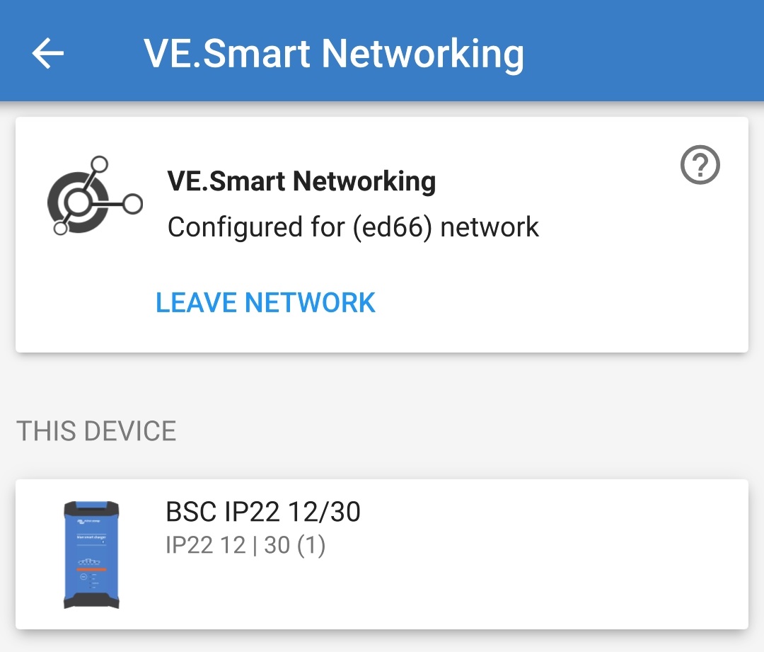

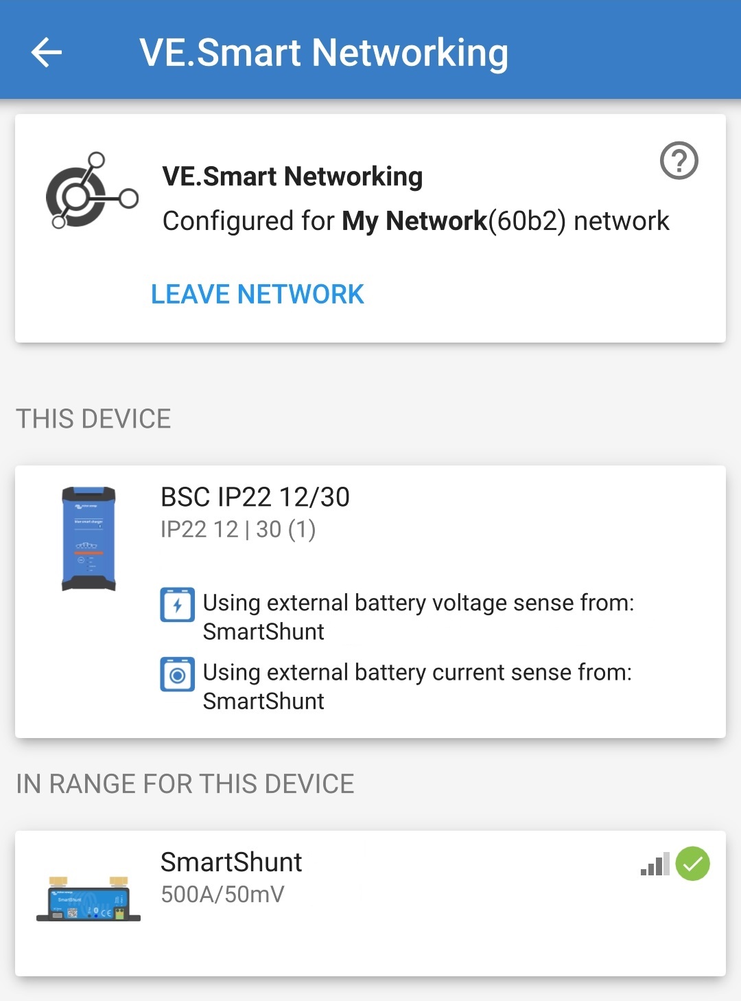

Selecione VE.Smart Networking para aceder à página correspondente.
Selecione CREATE NETWORK (criar rede) (ou JOIN NETWORK (aderir à rede) se a rede VE.Smart já tiver sido criada).

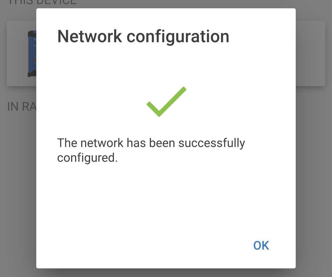

Introduza um nome para identificar a rede VE.Smart e selecione OK nas instruções.
Após um pequeno atraso, aparece uma caixa de diálogo emergente, que confirma que a rede foi configurada corretamente; selecione OK para fechar a caixa de diálogo.
Os detalhes de configuração da rede VE.Smart são apresentados na página correspondente.

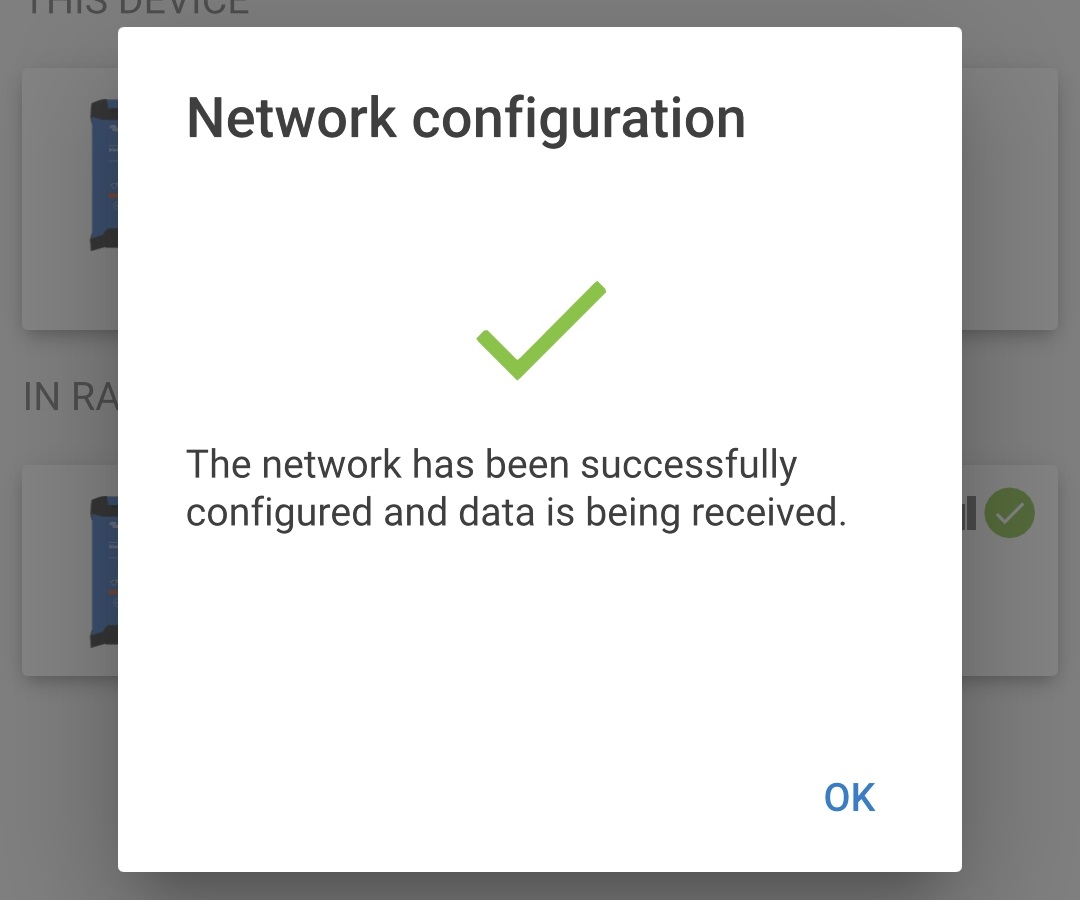

Para sistemas com carregadores adicionais compatíveis com a rede VE.Smart ligados à mesma bateria / banco de baterias, repita os passos 8 a 16 anteriores para incluir cada carregador restante na rede VE.Smart comum.
A rede VE.Smart já foi configurada; quando a rede VE.Smart estiver ativada:

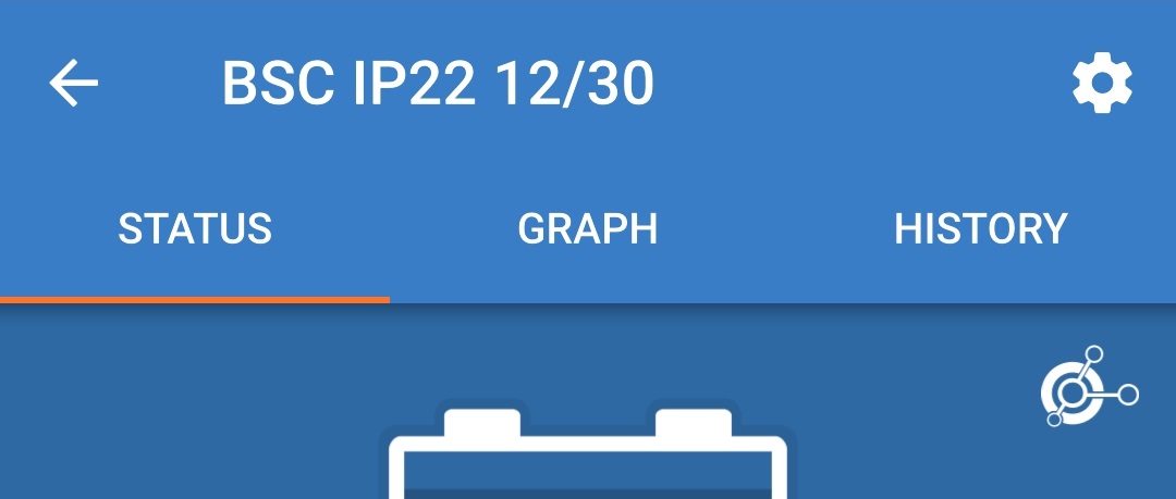

O símbolo da rede VE.Smart aparece no canto superior direito do ecrã de Estado (de todos os dispositivos em cada rede VE.Smart).

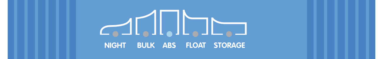

O LED de estado de carga ativo no carregador (BULK, ABS, FLOAT e STORAGE) fica intermitente (apaga-se) momentaneamente a cada 4 s.

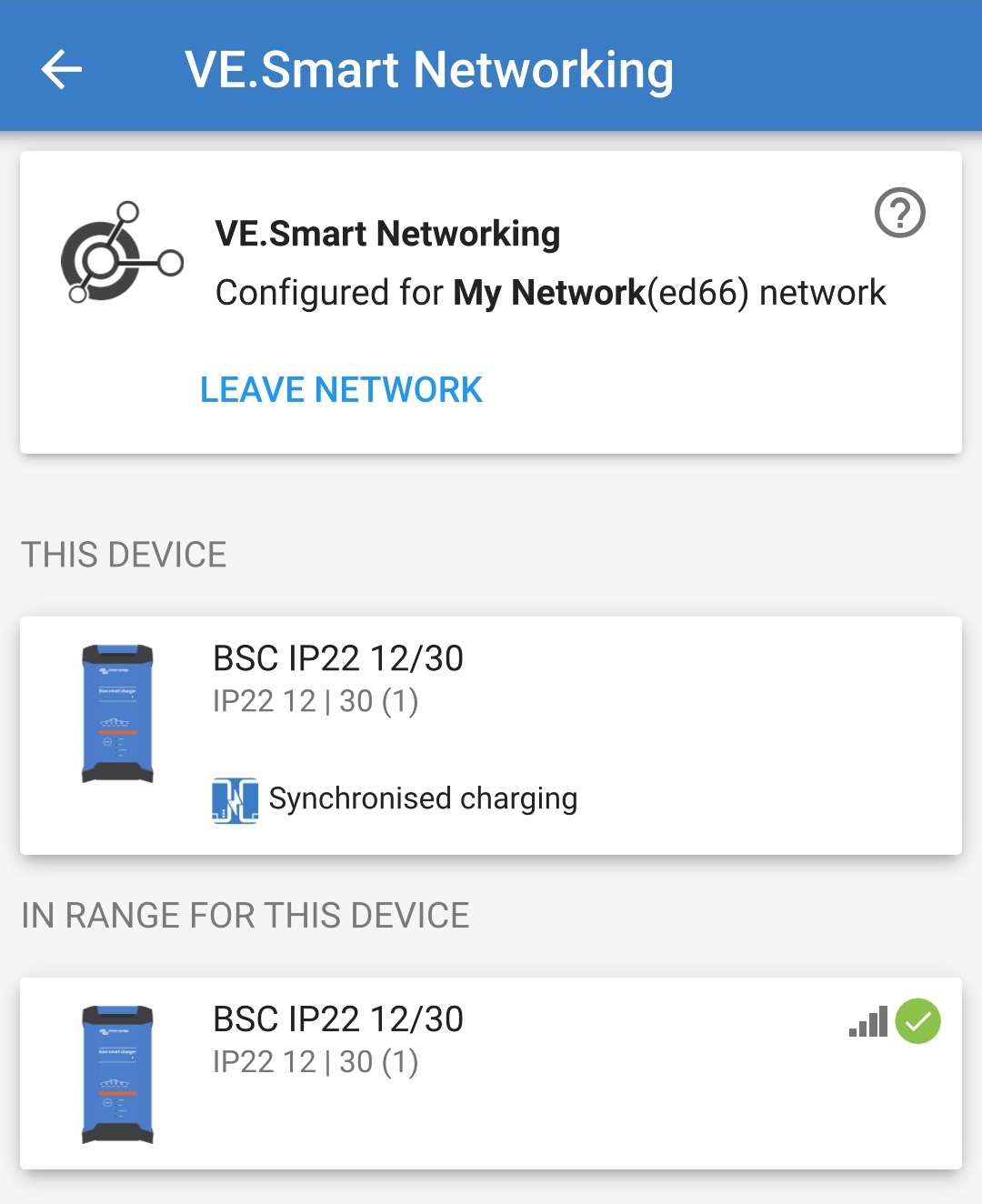

Introduza um nome para identificar a rede VE.Smart e selecione OK.

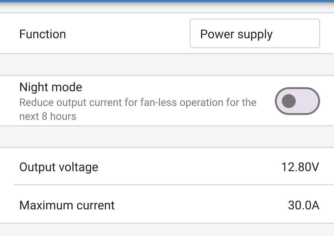

Selecione o Carregador na Função para abrir a caixa de diálogo emergente Função.
Selecione Fonte de alimentação na caixa de diálogo emergente Função e, em seguida, selecione OK.
Após o breve atraso, os LED BULK, ABS, FLOAT e STORAGE (carga inicial, absorção, flutuação e armazenagem) acendem-se para indicar que a função do carregador mudou para o modo de Fonte de alimentação.
Se for necessário, ajuste a tensão de saída pretendida e/ou o limite da corrente máxima.
O modo de fonte de alimentação foi ativado e configurado.
