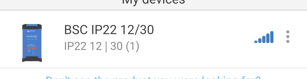

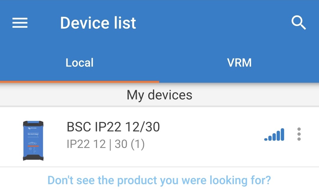

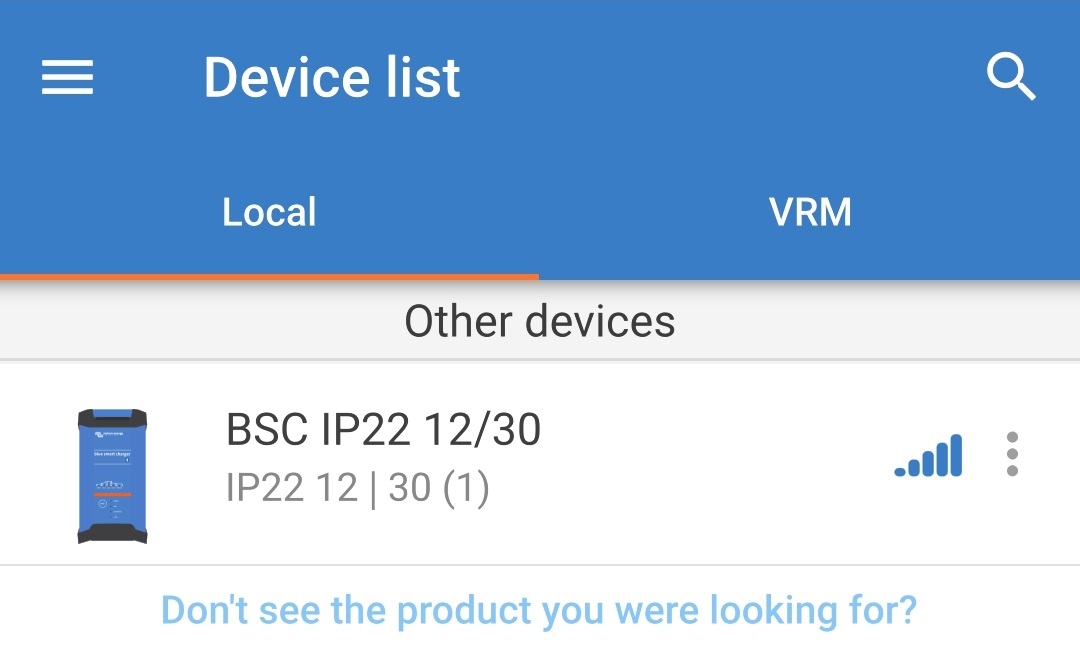

Otwórz aplikację VictronConnect i znajdź urządzenie Blue Smart IP22 Charger z listy urządzeń na stronie urządzeń lokalnych w sekcji Inne urządzenia.
Jeśli Blue Smart IP22 Charger nie pojawi się automatycznie, upewnij się, że telefon komórkowy lub tablet ma włączoną funkcję Bluetooth i znajduje się w bliskim zasięgu, a następnie wykonaj ręczne skanowanie w poszukiwaniu urządzeń, wybierając przycisk Skanuj (okrągły pomarańczowy przycisk z okrągłą strzałką) w prawym dolnym rogu.
Wybierz Blue Smart IP22 Charger z listy urządzeń na stronie urządzeń lokalnych w sekcji Inne urządzenia.

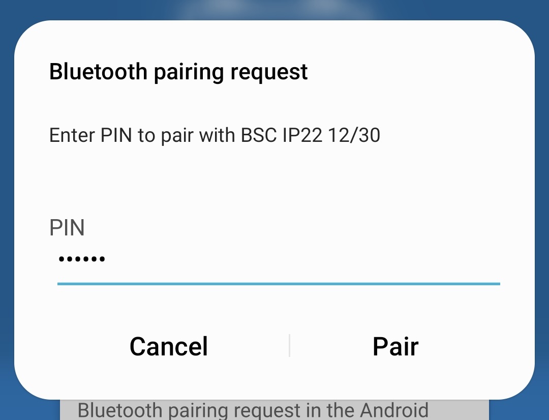

Aplikacja VictronConnect podejmie próbę nawiązania połączenia Bluetooth z urządzeniem Blue Smart IP22 Charger i wyświetli postęp połączenia w wyskakującym oknie dialogowym Połączenie.
Podczas próby nawiązania połączenia Bluetooth z nowym/niesparowanym urządzeniem po krótkim czasie pojawi się wyskakujące okno dialogowe żądania parowania Bluetooth; wprowadź domyślny kod PIN podany na etykiecie znajdującej się na back na ładowarce (lub spróbuj 000000, jeśli nie ma domyślnej etykiety z kodem PIN), a następnie wybierz opcję Parowanie.

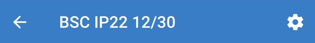

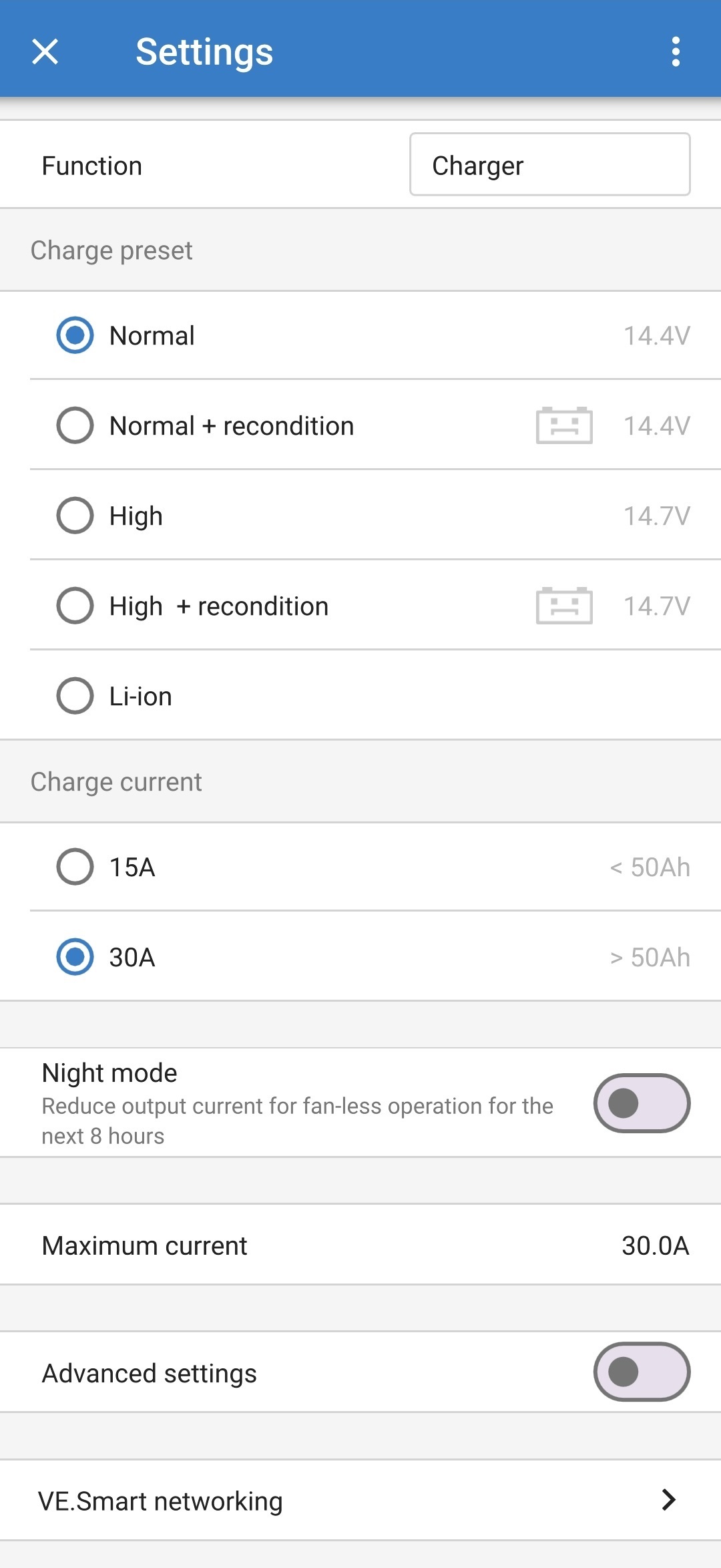

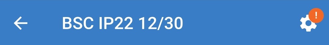

Wybierz ikonę Ustawienia (koło zębate w prawym górnym rogu), aby przejść do strony Ustawienia.

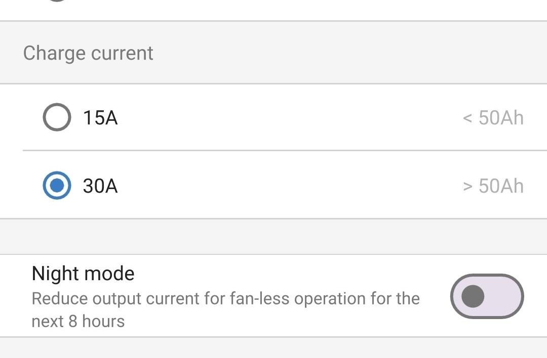

Wybierz najbardziej odpowiedni zintegrowany tryb ładowania (normalny, normalny + regeneracja, wysoki, wysoki + regeneracja lub litowo-jonowy) z menu Predefiniowane ustawienia ładowania.
Upewnij się, że etap regeneracji jest włączony tylko wtedy, gdy jest to wymagane, ponieważ niepotrzebne lub nadmierne użycie skróci żywotność baterii.
Jeśli maksymalny znamionowy prąd ładowania jest nadmierny, należy włączyć tryb niskoprądowy (prąd ładowania ograniczony do 50 % maksymalnego znamionowego prądu ładowania). Aby włączyć (lub wyłączyć) tryb niskoprądowy, wybierz żądaną opcję z menu Prąd ładowania; po włączeniu dioda NIGHT będzie migać.
Alternatywnie można włączyć tryb nocny, który tymczasowo aktywuje tryb niskoprądowy na okres 8 godzin (zwykle na noc, aby wyeliminować hałas wentylatora). Aby włączyć (lub wyłączyć) tryb nocny, włącz przełącznik Tryb nocny (lub wyłącz, aby wyłączyć), po włączeniu dioda NIGHT zaświeci się.
Przycisk blokady trybu – w chwili włączenia tej funkcji przycisk zmiany trybu roboczego zostaje zablokowany, co powoduje brak możliwości zmiany konfiguracji ładowarki. Jednak nadal działają następujące funkcje:
Ponowne uruchomienie cyklu ładowania w trybie ładowania stałoprądowego
Włączenie trybu nocnego
Resetowanie Bluetooth
Po zablokowaniu naciśnięcie lub przytrzymanie przycisku powoduje miganie wszystkich diod LED informując o włączeniu blokady.
Wszystkie ustawienia zostają zapamiętane, a po odłączeniu ładowarki od zasilania sieciowego lub akumulatora nie ulegają wykasowaniu.

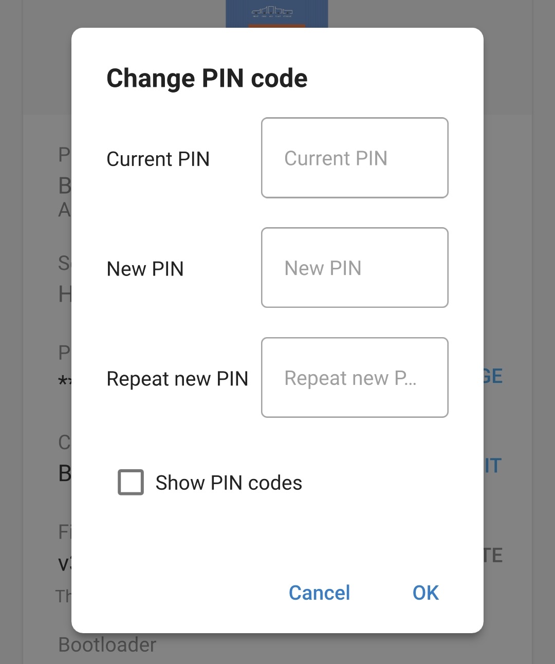

6.3.1. Zmiana kodu PIN
Aby zapobiec nieautoryzowanym połączeniom Bluetooth, zaleca się zmianę domyślnego kodu PIN na unikalny kod PIN zapewniający wyższy poziom bezpieczeństwa.
Kod PIN Bluetooth można zmienić za pomocą urządzenia obsługującego technologię Bluetooth (telefon komórkowy lub tablet) z aplikacją VictronConnect.
Zmiana kodu PIN Bluetooth
Podłącz przewód zasilający prądu przemiennego urządzenia Blue Smart IP22 Charger do gniazda zasilania; po krótkim czasie zaświecą się diody LED wskazujące bieżący tryb ładowania i stan naładowania.
Korzystając z urządzenia obsługującego Bluetooth (telefon komórkowy lub tablet), otwórz aplikację VictronConnect i znajdź Blue Smart IP22 Charger z listy urządzeń na stronie urządzeń lokalnych, a następnie połącz się z urządzeniem (domyślny kod PIN jest podany na etykiecie znajdującej się na back na ładowarce lub spróbuj 000000, jeśli nie ma etykiety).

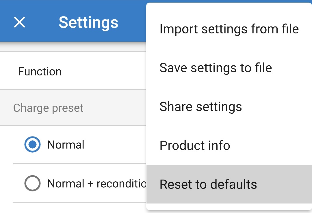

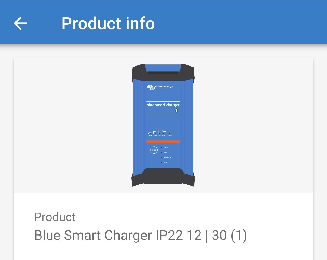

Wybierz ikonę Opcji urządzenia (trzy pionowe kropki w prawym górnym rogu), aby uzyskać dostęp do menu rozwijanego Opcji urządzenia.
Wybierz opcję Informacje o produkcie z menu rozwijanego, aby przejść do strony Informacje o produkcie.

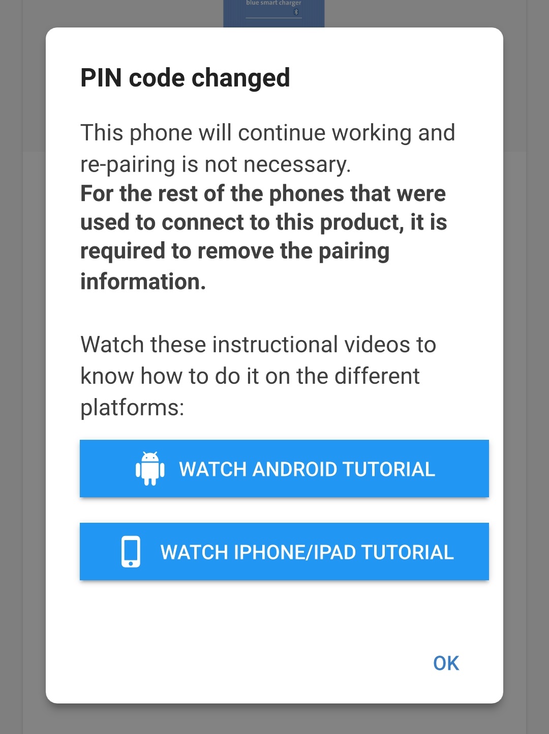

Wybierz CHANGE w polu Pin kod, aby otworzyć wyskakujące okno dialogowe Zmiana kodu PIN.
Wprowadź aktualny i nowy kod PIN (dwukrotnie), a następnie wybierz OK; należy unikać używania oczywistego kodu PIN, który jest łatwy do odgadnięcia, na przykład 123456.
Po krótkim czasie pojawi się wyskakujące okno dialogowe potwierdzające, że kod PIN Bluetooth został pomyślnie zmieniony.
Kod PIN Bluetooth jest teraz zmieniony na nowy kod PIN.
Uwaga
W trakcie tej procedury:
Kod PIN Bluetooth został zmieniony na nowy kod PIN.
Informacje o parowaniu Bluetooth nie zostały wyczyszczone
W związku z tym parowanie Bluetooth z urządzeniem (telefonem komórkowym lub tabletem) użytym do zmiany kodu PIN pozostaje nienaruszone, jednak należy rozłączyć wszelkie inne urządzenia (telefony komórkowe lub tablety) wcześniej sparowane z urządzeniem Blue Smart IP22 Charger i ustanowić nowe parowanie Bluetooth.

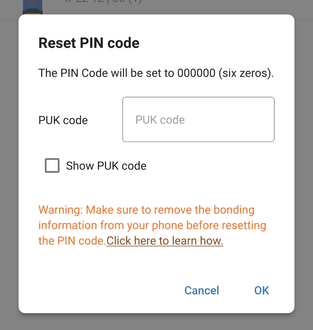

Zlokalizuj i zapisz kod PUK do późniejszego wykorzystania; kod PUK znajduje się na etykiecie przyklejonej na back ładowarki.
Korzystając z urządzenia obsługującego technologię Bluetooth (telefon komórkowy lub tablet), otwórz aplikację VictronConnect i znajdź Blue Smart IP22 Charger na liście urządzeń na stronie urządzeń lokalnych.

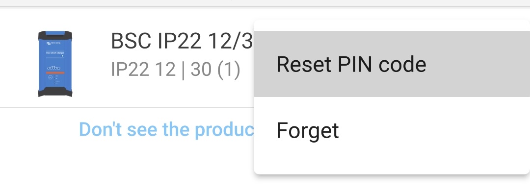

Wybierz ikonę Opcji urządzenia (trzy pionowe kropki po prawej stronie opisu), aby uzyskać dostęp do rozwijanego menu.

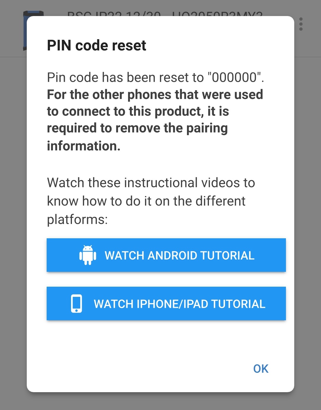

Wybierz Resetowanie kodu PIN z rozwijanego menu, aby otworzyć wyskakujące okno dialogowe Zmiana kodu PIN.
Wprowadź kod PUK (zarejestrowany wcześniej) i wybierz OK.

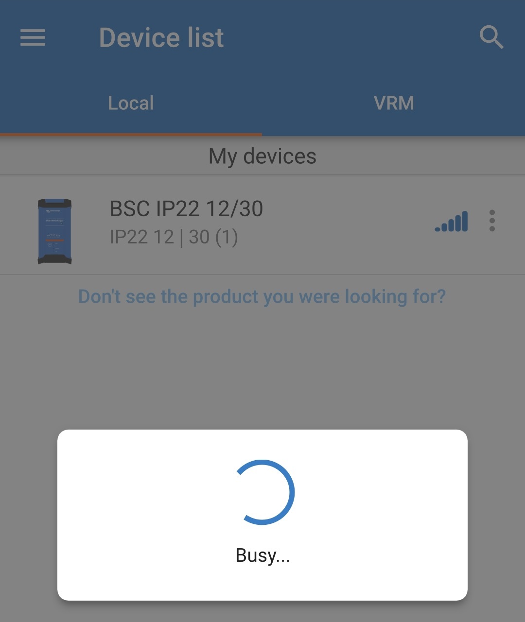

Podczas resetowania kodu PIN Bluetooth wyświetlane będzie wyskakujące okno dialogowe z tekstem „Zajęty”.
Po krótkim czasie pojawi się wyskakujące okno dialogowe potwierdzające, że kod PIN Bluetooth został pomyślnie zresetowany; wybierz OK, aby wyjść do strony LOCAL listy urządzeń VictronConnect.
Kod PIN Bluetooth został zresetowany do 000000.

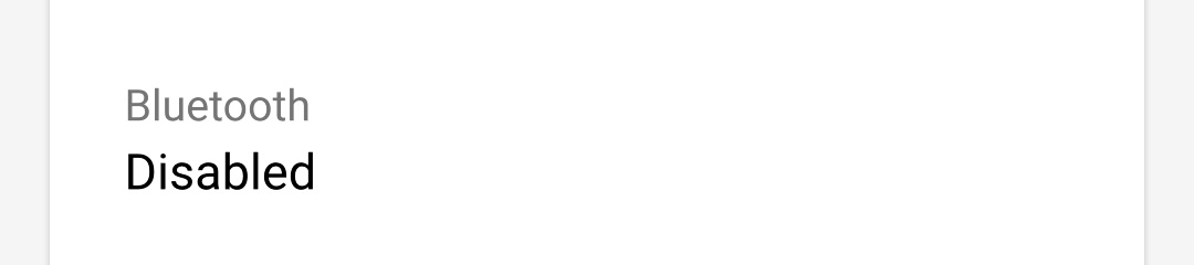

Wybierz DISABLE w polu Bluetooth, aby otworzyć wyskakujące okno dialogowe Wyłączanie Bluetooth.
Przeczytaj komunikat ostrzegawczy, a następnie zaznacz pole wyboru i wybierz OK, aby przejść dalej.
Zakończ bieżącą sesję Bluetooth, przechodząc do strony urządzeń lokalnych listy urządzeń VictronConnect, przy próbie wyjścia pojawi się końcowe wyskakujące okno dialogowe. Przeczytaj komunikat ostrzegawczy, a następnie wybierz OK, aby przejść dalej.
Działanie Bluetooth zostało wyłączone, ale można je ponownie włączyć.

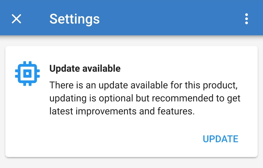

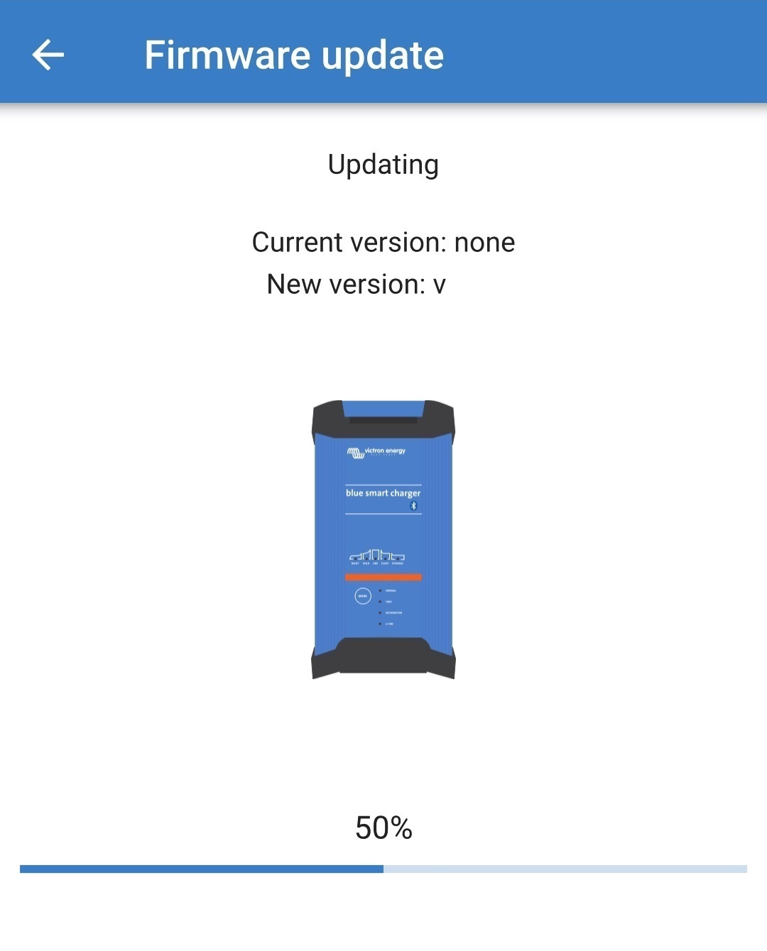

Gdy dostępna jest aktualizacja oprogramowania sprzętowego, powiadomienie jest wyświetlane za pomocą wykrzyknika w pomarańczowym kółku umieszczonym nad ikoną ustawień (koło zębate w prawym górnym rogu); wybierz ikonę Ustawienia, aby uzyskać dostęp do strony Ustawienia.
Zapoznaj się z oknem dialogowym w górnej części strony Ustawienia, aby określić poziom/pilność dostępnej aktualizacji oprogramowania sprzętowego, a następnie wybierz UPDATE, aby uzyskać dostęp do strony Aktualizacja oprogramowania sprzętowego.

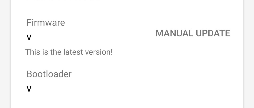

Zapoznaj się z aktualnymi i nowymi wersjami oprogramowania sprzętowego podanymi w górnej części strony Aktualizacja oprogramowania sprzętowego, a następnie wybierz opcję Aktualizacja, aby przejść dalej.
Rozpocznie się aktualizacja oprogramowania sprzętowego, a pasek postępu zostanie wyświetlony na stronie aktualizacji oprogramowania sprzętowego.
Upewnij się, że urządzenie obsługujące Bluetooth (telefon komórkowy lub tablet) pozostaje w pobliżu Blue Smart IP22 Charger do czasu zakończenia aktualizacji oprogramowania sprzętowego i unikaj używania urządzenia w tym czasie; prosimy o cierpliwość, ponieważ aktualizacja oprogramowania sprzętowego może potrwać kilka minut.

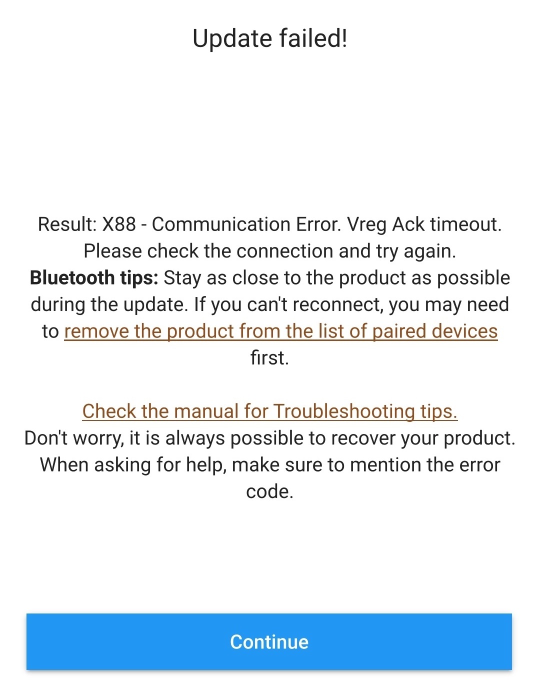

Jeśli aktualizacja oprogramowania sprzętowego nie powiedzie się z jakiegoś powodu, na stronie aktualizacji oprogramowania sprzętowego pojawi się powiadomienie z przyczyną niepowodzenia; wybierz Dalej, aby wyjść do strony lokalnych urządzeń listy urządzeń VictronConnect i ponownie spróbować zaktualizować oprogramowanie sprzętowe.

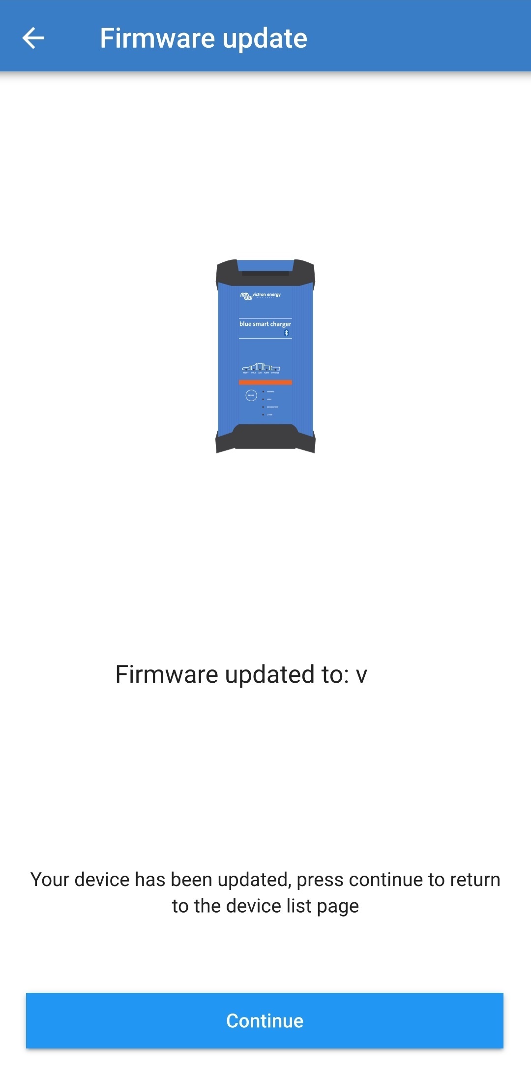

Potwierdzenie, że oprogramowanie sprzętowe zostało pomyślnie zaktualizowane, a nowa wersja oprogramowania sprzętowego zostanie podana na stronie Aktualizacja oprogramowania sprzętowego po zakończeniu aktualizacji oprogramowania sprzętowego; wybierz opcję Dalej, aby wyjść do strony lokalnych urządzeń listy urządzeń VictronConnect.
Oprogramowanie sprzętowe zostało zaktualizowane.

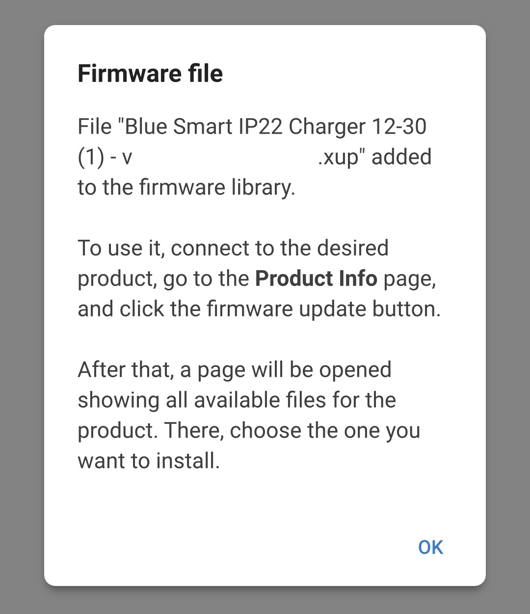

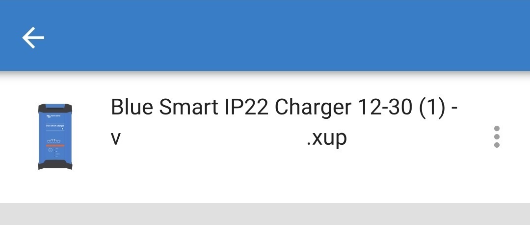

Korzystając z urządzenia obsługującego technologię Bluetooth (telefonu komórkowego lub tabletu) z zainstalowaną aplikacją VictronConnect, uzyskaj dostęp do wymaganego pliku oprogramowania układowego (rozszerzenie pliku .xup) za pośrednictwem przeglądarki plików, usługi/aplikacji hostingu plików, usługi/aplikacji współpracy lub usługi/aplikacji poczty e-mail i bezpośrednio otwórz plik (w razie potrzeby wybierz opcję Otworzyć za pomocą VictronConnect).
Po krótkim czasie aplikacja VictronConnect otworzy się automatycznie, a następnie pojawi się wyskakujące okno dialogowe potwierdzające, że plik oprogramowania sprzętowego został pomyślnie załadowany do biblioteki oprogramowania sprzętowego; jeśli aplikacja VictronConnect nie otworzy się i/lub wyskakujące okno dialogowe nie pojawi się, spróbuj użyć innej metody dostępu do pliku.

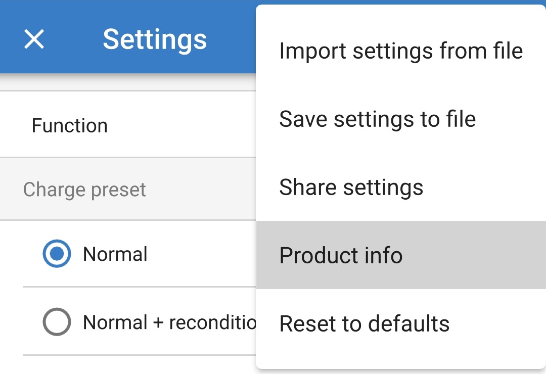

Wybierz opcję MANUAL UPDATE w polu Oprogramowanie sprzętowe, aby otworzyć stronę biblioteki oprogramowania sprzętowego.
Wybierz plik oprogramowania sprzętowego Blue Smart IP22 Charger, który został właśnie ręcznie załadowany ze strony biblioteki oprogramowania sprzętowego (jeśli ręcznie załadowano wiele wersji oprogramowania sprzętowego, upewnij się, że wybrano właściwą wersję), aby uzyskać dostęp do strony aktualizacji oprogramowania sprzętowego.
Jeśli na stronie biblioteki oprogramowania sprzętowego nie ma żadnych plików oprogramowania sprzętowego, wcześniej załadowany plik oprogramowania sprzętowego prawdopodobnie nie jest kompatybilny z określonym modelem Blue Smart IP22 Charger lub wersją sprzętu, która jest aktualizowana.
Z tego powodu nie jest możliwa aktualizacja za pomocą niekompatybilnego pliku oprogramowania sprzętowego; jeśli nie ma pewności, który plik oprogramowania sprzętowego jest prawidłowy dla konkretnego aktualizowanego modelu Blue Smart IP22 Charger, można bezpiecznie załadować wiele plików oprogramowania sprzętowego.

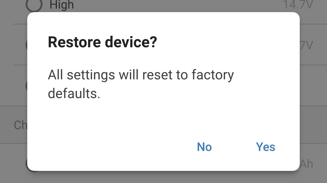

Wybierz Reset do ustawień domyślnych z rozwijanego menu, aby otworzyć wyskakujące okno dialogowe Przywracanie urządzenia.
Przeczytaj komunikat ostrzegawczy, a następnie wybierz Tak, aby przejść dalej.
Wszystkie ustawienia zostały zresetowane/przywrócone do domyślnych ustawień fabrycznych.
