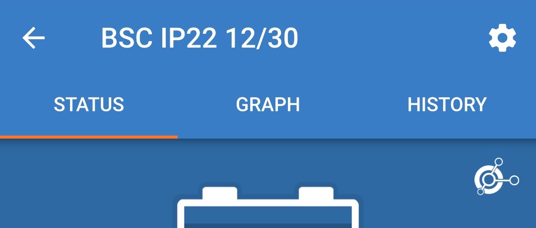

Korzystając z urządzenia obsługującego Bluetooth (telefon komórkowy lub tablet), otwórz aplikację VictronConnect i znajdź Blue Smart IP22 Charger z listy urządzeń na stronie urządzeń lokalnych, a następnie połącz się z urządzeniem (domyślny kod PIN jest podany na etykiecie znajdującej się na back na ładowarce lub spróbuj 000000, jeśli nie ma etykiety).
Wybierz ikonę Ustawienia (koło zębate w prawym górnym rogu), aby przejść do strony Ustawienia.

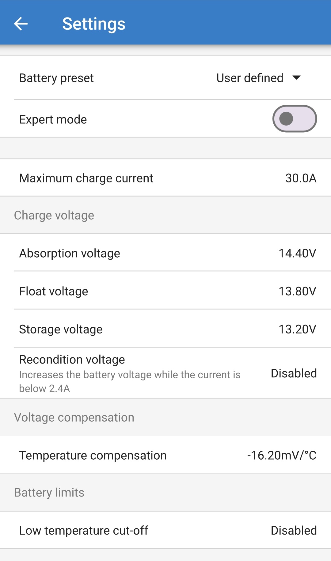

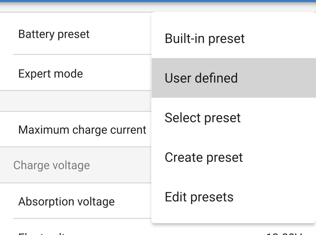

Aby skonfigurować ustawienia zaawansowane zdefiniowane przez użytkownika:
Wybierz strzałkę menu rozwijanego Ustawienia akumulatora predefiniowane, aby rozwinąć menu.
Z menu rozwijanego Ustawienia akumulatora predefiniowane wybierz opcję Zdefiniowane przez użytkownika.
Umożliwi to konfigurację ustawień zdefiniowanych przez użytkownika.
Skonfiguruj ustawienia zaawansowane zgodnie z zaleceniami producenta akumulatora.
Ustawienia zaawansowane (przy wyłączonym trybie eksperta) obejmują:
Wstępne ustawienie akumulatora
Rozwijane menu ustawień predefiniowanych akumulatora umożliwia wybór jednej z następujących opcji:
Wbudowane ustawienia wstępne
Zestaw standardowych zintegrowanych ustawień wstępnych (podobnie, jak w menu ustawień ogólnych)
Konfiguracja ustawień ładowania zdefiniowanych przez użytkownika a wybór ostatnich zdefiniowanych przez użytkownika ustawień ładowania
Wybierz ustawienia wstępne
Wybór z rozszerzonej gamy zintegrowanych ustawień wstępnych ładowania, w tym nowych ustawień wstępnie zdefiniowanych przez użytkownika
Utwórz ustawienia wstępne
Utworzenie i zapisanie nowych ustawień wstępnych ładowania na podstawie ustawień zdefiniowanych przez użytkownika
Edytuj ustawienia wstępne
Edycja i zapis istniejących ustawień wstępnych
Maksymalne natężenie prądu ładowania
Ustawienie maksymalnego prądu ładowania umożliwia wybór między domyślnym a znacznie zmniejszonym ustawieniem limitu prądu ładowania; Maksymalny, Niski (50 % maksymalnego) lub Minimalny (25 % maksymalnego). Użytkownik może także skonfigurować nastawę maks. Prądu ładowania (w zakresie między wartością min. a maks.).
Napięcie ładowania
Ustawienia napięcia ładowania umożliwiają niezależną konfigurację nastawy napięcia dla każdego etapu ładowania oraz wyłączenie lub włączenie niektórych etapów ładowania (regeneracyjnego i konserwacyjnego).
Nastawę napięcia ładowania można skonfigurować dla następujących etapów ładowania:
Ładowanie absorpcyjne
Konserwacja
Składowanie
Regeneracja
Kompensacja napięcia
Kompensacja temperatury
Ustawienie kompensacji temperatury umożliwia skonfigurowanie współczynnika kompensacji temperatury ładowania lub całkowite wyłączenie kompensacji temperatury (tak jak w przypadku akumulatorów litowo-jonowych). Współczynnik kompensacji temperatury jest podawany w mV/ °C i dotyczy całego akumulatora/baterii akumulatorów (a nie poszczególnych ogniw akumulatora).
Ograniczenia akumulatorów
Odłączenie w niskiej temperaturze
Ustawienie odcięcia niskiej temperatury wyłącza ładowanie w warunkach niskiej temperatury w celu ochrony akumulatorów litowych przed uszkodzeniem; ustawienie to wymaga, aby temperatura akumulatora była podawana przez kompatybilny monitor akumulatora za pośrednictwem sieci VE.Smart.

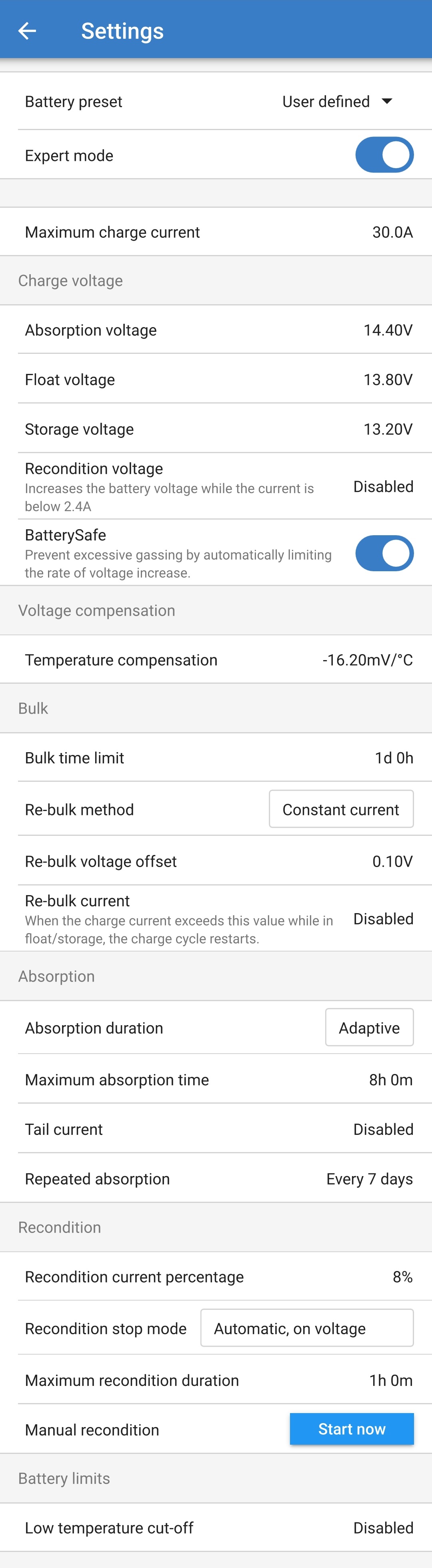

8.2. Ustawienia trybu eksperckiego
Tryb ekspercki jeszcze bardziej rozszerza menu ustawień zaawansowanych, co umożliwia uwzględnienie bardziej wyspecjalizowanych ustawień konfiguracyjnych.
Dostęp do ustawień trybu eksperckiego:
Otwórz stronę Ustawienia zaawansowane i włącz konfigurację Zdefiniowane przez użytkownika – instrukcje znajdują się w sekcji Konfiguracja zaawansowana > Ustawienia zaawansowane.
Włącz przełącznik Tryb ekspercki, aby włączyć dodatkowe ustawienia trybu eksperckiego (rozszerzenie menu Ustawienia zaawansowane).
Przeczytaj komunikat ostrzegawczy a następnie wybierz OK, aby przejść dalej.
Ustawienia trybu eksperckiego (rozszerzenie menu Ustawienia zaawansowane) są teraz dostępne.
Ustawienia ADDITIONAL (dodatkowe) w „Menu zaawansowanym” przy włączonym „Trybie eksperckim” obejmują:
Napięcie ładowania
Tryb ochrony akumulatora (BatterySafe)
Ustawienie BatterySafe umożliwia włączenie lub wyłączenie sterowania napięciem BatterySafe. Po włączeniu funkcji BatterySafe tempo wzrostu napięcia akumulatora podczas fazy ładowania stałoprądowego zostaje automatycznie ograniczane do bezpiecznego poziomu. W sytuacji, gdyby napięcie akumulatora wzrastało szybciej, prąd ładowania jest zostaje zredukowany, co zapobiega nadmiernemu gazowaniu.
Ładowanie stałoprądowe
Limit ładowania stałoprądowego
Ustawienie limitu czasu ładowania stałoprądowego ogranicza maksymalny czas, jaki ładowarka może spędzić w fazie ładowania stałoprądowego, co jest środkiem zapobiegawczym, gdyż do tego czasu napięcie absorpcji powinno już zostać osiągnięte. W przypadku osiągnięcia limitu czasu ładowania stałoprądowego ładowarka przejdzie bezpośrednio do etapu ładowania konserwacyjnego.
Metoda ponownego ładowania stałoprądowego
Ustawienie metody ponownego ładowania stałoprądowego umożliwia wybór między metodą stałego prądu a metodą napięcia akumulatora, aby ładowarka powróciła do etapu ładowania stałoprądowego. Gdy ładowarka jest skonfigurowana w sieci VE.Smart z wieloma ładowarkami, ustawienie to jest nadrzędne i używane jest napięcie akumulatora.
Kompensacja napięcie ponownego ładowania stałoprądowego
Wartość kompensacji napięcia ponownego ładowania stałoprądowego służy do określenia wartości progowej napięcia ponownego ładowania stałoprądowego, która uruchamia nowy cykl ładowania; wartość kompensacji zależy od skonfigurowanego Napięcia składowania (napięcie ponownego ładowania stałoprądowego = napięcie magazynowania - kompensacja napięcia ponownego ładowania stałoprądowego). W sytuacji, gdy napięcie akumulatora spadnie poniżej wartości progowej ponownego ładowania stałoprądowego, gdy ładowarka znajduje się w fazie ładowania konserwacyjnego lub składowania, i utrzyma się poniżej tego poziomu przez jedną minutę, ładowarka powróci do etapu ładowania stałoprądowego.
Prąd ponownego ładowania stałoprądowego
Ustawienie prądu ponownego ładowania stałoprądowego to limit prądu ładowania, który spowoduje rozpoczęcie nowego cyklu ładowania. Jeśli prąd ładowania przekroczy próg prądu ładowania stałoprądowego przez cztery sekundy, gdy ładowarka znajduje się w stanie pływania lub przechowywania, ładowarka powróci do stanu ładowania stałoprądowego.
Należy pamiętać, że nawet gdy ustawienie ponownego ładowania stałoprądowego jest wyłączone, ponowne ładowanie stałoprądowe będzie nadal występować, jeśli prąd ładowania będzie utrzymywany na poziomie maksymalnego prądu ładowania przez cztery sekundy, gdy ładowarka znajduje się w fazie ładunku konserwacyjnego lub składowania.
Czas trwania absorpcji
Ustawienie czasu trwania Czas trwania absorpcji umożliwia wybór między adaptacyjnym czasem absorpcji (obliczanym na podstawie czasu ładowania stałoprądowego / poziomu rozładowania) lub stałym czasem absorpcji.
Maksymalny czas absorpcji / Czas absorpcji
Ustawienie maksymalnego czasu absorpcji / czasu absorpcji umożliwia skonfigurowanie maksymalnego adaptacyjnego czasu absorpcji lub stałego czasu absorpcji (w zależności od tego, czy wybrano adaptacyjny lub stały czas absorpcji). Należy zauważyć, że niezależnie od tego, czy wybrano adaptacyjny lub stały czas absorpcji, faza absorpcji może zakończyć się wcześniej w oparciu o ustawienie ogona prądowego (jeśli ta opcja jest włączona).
Ogon prądowy
Ustawienie ogona prądowego umożliwia wcześniejsze zakończenie etapu absorpcji w oparciu o prąd ładowania. Jeśli prąd ładowania spadnie poniżej progu ogna prądowego na jedną minutę, etap absorpcji natychmiast się zakończy, a ładowarka przejdzie do stanu konserwacyjnego lub magazynowania.
Repeated absorption (powtarzane ładowanie absorpcyjne)
Ustawienie czasu ponownego ładowania absorpcyjnego umożliwia skonfigurowanie czasu pomiędzy automatycznymi cyklami ładowania odświeżającego (1 godz. w fazie absorpcji). Funkcja ponownego ładowania absorpcyjnego włączona jest domyślnie, lecz można ją wyłączyć, co skutkuje pozostawaniem akumulatora w trybie składowania energii przez czas nieokreślony.
Regeneracja
Wartość procentowa prądu regeneracji
Wartość procentowa prądu regeneracji służy do określenia limitu prądu ładowania, gdy ładowarka pracuje w trybie ładowania regeneracyjnego; wartość procentowa zależy od skonfigurowanego Maksymalnego natężenie prądu ładowania. Na etapie regeneracji ładowarka ogranicza prąd ładowania do tego niższego poziomu.
Tryb przerwania regeneracji
Ustawienie trybu przerwania regeneracji pozwala na wybór pomiędzy zakończeniem etapu regeneracji po osiągnięciu przez akumulator zadanego napięcia w etapie regeneracji lub po ustalonym czasie.
Maksymalny czas trwania regeneracji
Ustawienie czasu regeneracji umożliwia skonfigurowanie maksymalnego czasu regeneracji lub stałego czasu regeneracji (w zależności od wybranego trybu przerwania regeneracji).
Regeneracja ręczna
Funkcję regeneracji ręcznej można uruchomić dotykając przycisku START NOW. Czas trwania etapu regeneracji jest ograniczony do maksymalnie 1 godziny.

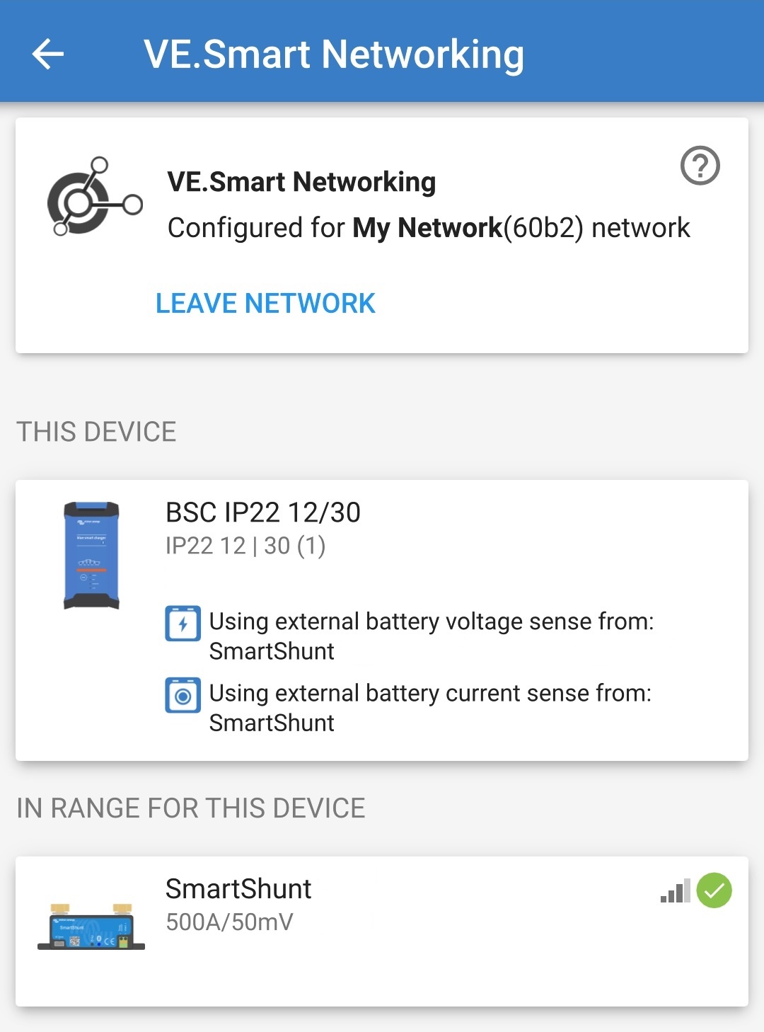

Chcąc skonfigurować ustawienia VE.Smart Network z Volt-Sense / Temp-Sense / Current-Sense:
Korzystając z urządzenia obsługującego technologię Bluetooth (telefon komórkowy lub tablet), otwórz aplikację VictronConnect i znajdź monitor akumulatora (BMV, SmartShunt, Smart Battery Sense lub VE.Bus Smart Dongle) z listy urządzeń na stronie urządzeń lokalnych a następnie połącz się z urządzeniem (domyślny kod PIN jest podany na etykiecie znajdującej się na monitorze akumulatora lub spróbuj 000000, jeśli nie ma etykiety).
Otwórz stronę VE.Smart networking klikając VE.Smart networking.

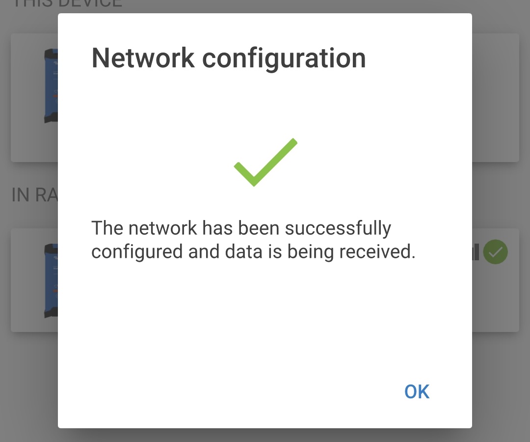

Wybierz CREATE NETWORK (lub JOIN NETWORK, jeśli sieć VE.Smart już utworzono).
Wprowadź nazwę sieci VE.Smart oraz kliknij OK, aby potwierdzić.
Po krótkim czasie pojawi się wyskakujące okno dialogowe potwierdzające, że sieć została pomyślnie skonfigurowana; wybierz OK, aby zamknąć okno dialogowe.
Szczegóły konfiguracji sieci VE.Smart są wyświetlane na stronie sieci VE.Smart.

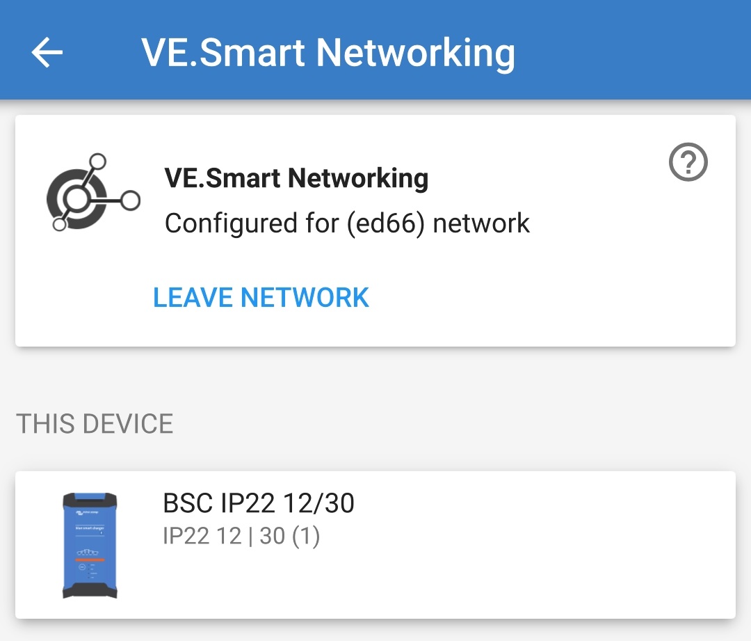

Zakończ bieżącą sesję Bluetooth, przechodząc do strony lokalnych urządzeń listy urządzeń VictronConnect.
Podłącz przewód zasilający prądu przemiennego urządzenia Blue Smart IP22 Charger do gniazda zasilania; po krótkim czasie zaświecą się diody LED wskazujące bieżący tryb ładowania i stan naładowania.
Korzystając z urządzenia obsługującego Bluetooth (telefon komórkowy lub tablet), otwórz aplikację VictronConnect i znajdź Blue Smart IP22 Charger (lub inną ładowarką kompatybilną z siecią VE.Smart) z listy urządzeń na stronie urządzeń lokalnych, a następnie połącz się z urządzeniem (domyślny kod PIN jest podany na etykiecie znajdującej się na back na ładowarce lub spróbuj 000000, jeśli nie ma etykiety).
Wybierz JOIN EXISTING.
Wybierz istniejącą sieć VE.Smart, do której chcesz dołączyć, po czym kliknij OK.
W przypadku systemów z dodatkowymi ładowarkami kompatybilnymi z funkcją VE.Smart Networking podłączonymi do tego samego akumulatora / baterii akumulatorów, należy powtórzyć kroki od 8 do 16 powyżej, aby włączyć każdą pozostałą ładowarkę do wspólnej sieci VE.Smart.
Funkcja VE.Smart networking została skonfigurowana, gdy funkcja VE.Smart networking jest włączona:

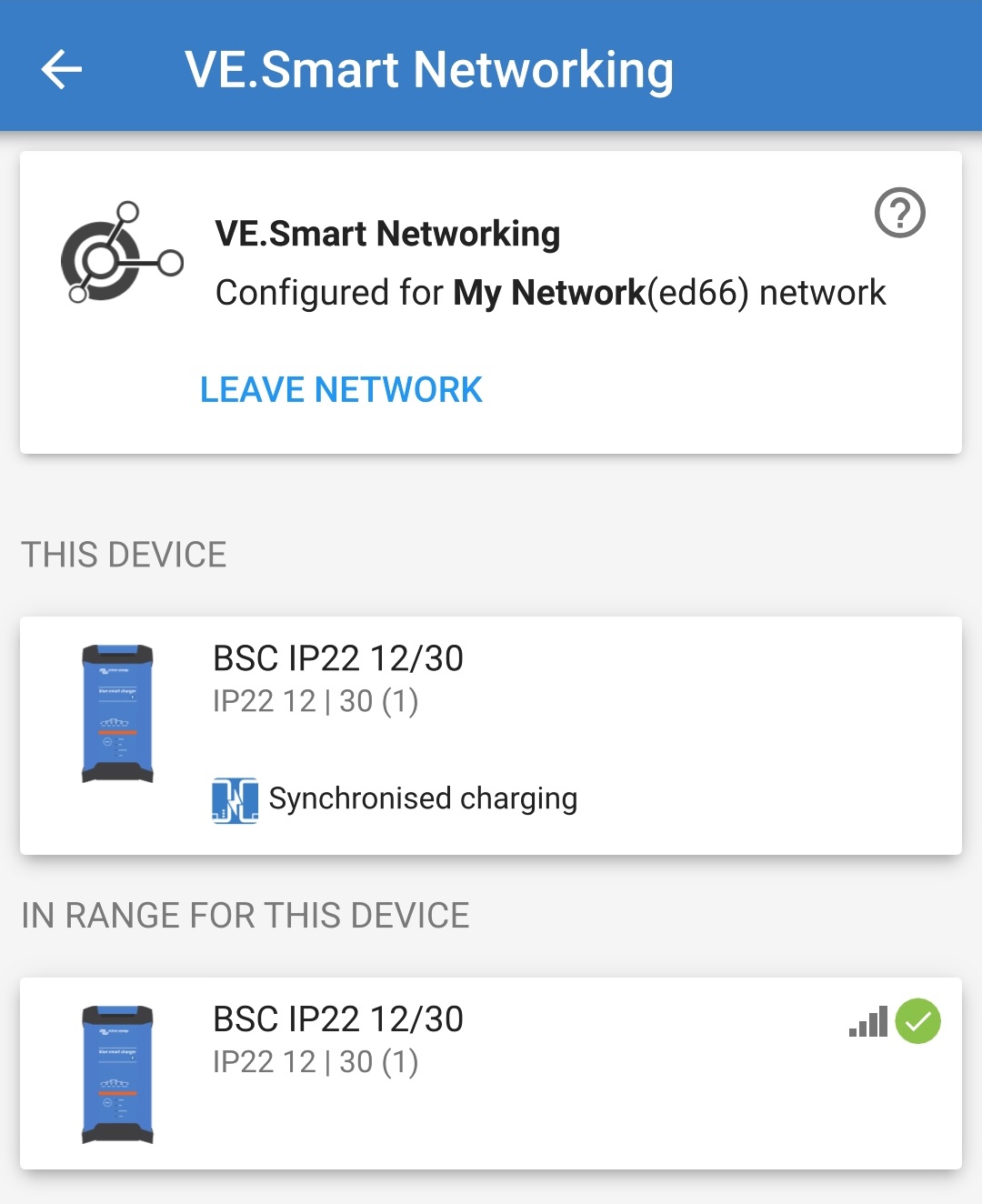

Podłącz wszystkie przewody prądu przemiennego urządzeń Blue Smart IP22 Charger do gniazda zasilania; po krótkim czasie zaświecą się diody LED wskazujące bieżący tryb ładowania i stan naładowania.
Korzystając z urządzenia obsługującego Bluetooth (telefon komórkowy lub tablet), otwórz aplikację VictronConnect i znajdź pierwsze urządzenie Blue Smart IP22 Charger z listy urządzeń na stronie urządzeń lokalnych, a następnie połącz się z urządzeniem (domyślny kod PIN jest podany na etykiecie znajdującej się na back na ładowarce lub spróbuj 000000, jeśli nie ma etykiety).

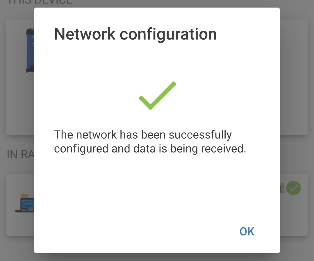

Wprowadź nazwę sieci VE.Smart kliknij OK.
Korzystając z urządzenia obsługującego Bluetooth (telefon komórkowy lub tablet), otwórz aplikację VictronConnect i znajdź następne urządzenie Blue Smart IP22 Charger (lub inną ładowarką kompatybilną z siecią VE.Smart) z listy urządzeń na stronie urządzeń lokalnych, a następnie połącz się z urządzeniem (domyślny kod PIN jest podany na etykiecie znajdującej się na back na ładowarce lub spróbuj 000000, jeśli nie ma etykiety).
W przypadku systemów z dodatkowymi ładowarkami kompatybilnymi z funkcją VE.Smart Networking podłączonymi do tego samego akumulatora / baterii akumulatorów, należy powtórzyć kroki od 9 do 17, aby włączyć każdą pozostałą ładowarkę do wspólnej sieci VE.Smart.

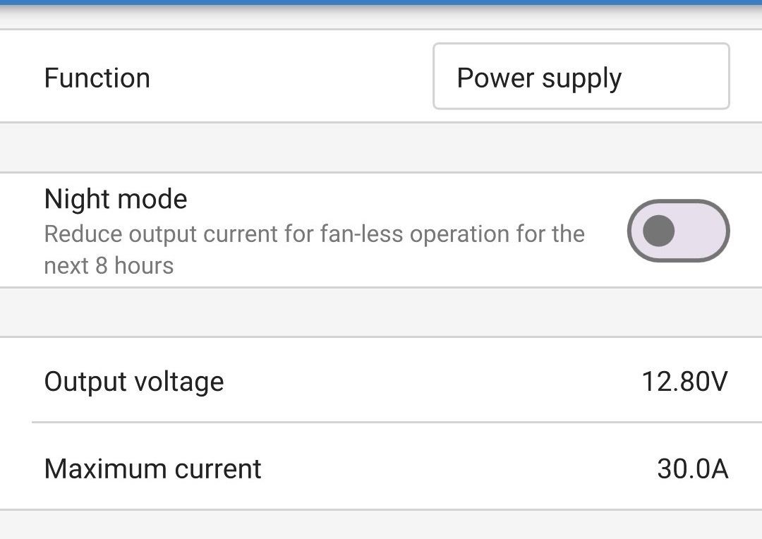

Wybierz Ładowarka w polu Funkcja, aby otworzyć wyskakujące okno dialogowe Funkcja.
Wybierz opcję Zasilanie w wyskakującym oknie dialogowym Funkcja, a następnie wybierz przycisk OK.
Po krótkim czasie diody LED BULK, ABS, FLOAT i STORAGE zaświecą się, wskazując, że funkcja ładowarki zmieniła się na tryb Zasilanie.
W razie potrzeby należy zadać odpowiednie napięcie wyjściowe i/lub maksymalny limit prądu.
Tryb zasilania został włączony i skonfigurowany.
