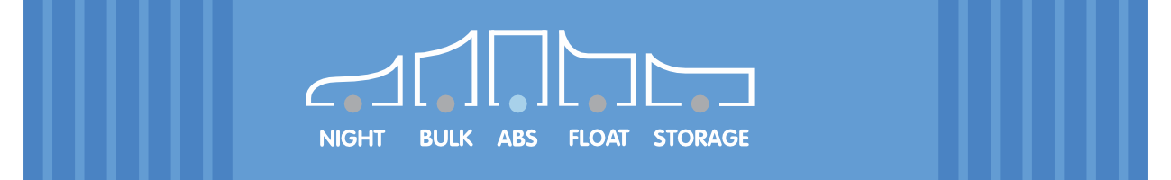

Diody LED sygnalizują aktywne ładowanie; patrz opis na rysunku poniżej:
Alternatywnie można użyć urządzenia obsługującego technologię Bluetooth (telefon komórkowy lub tablet) z aplikacją VictronConnect, aby wyświetlić aktywny stan naładowania; więcej informacji można znaleźć w sekcji „Monitorowanie > VictronConnect”.
