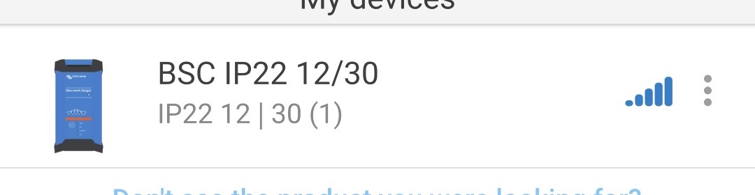

Ouvrez l’application VictronConnect et cherchez le Blue Smart IP22 Charger dans la liste des appareils de la page « Local », sous « Autres appareils ».
Si le Blue Smart IP22 Charger n’apparaît pas automatiquement, assurez-vous que la fonction Bluetooth est activée sur le smartphone ou la tablette et que cet appareil se trouve à proximité, puis effectuez une recherche manuelle des appareils en sélectionnant le bouton « Scanner » (bouton rond orange avec une flèche circulaire) dans le coin inférieur droit.
Sélectionnez le Blue Smart IP22 Charger dans la liste des appareils de la page « Local », sous « Autres appareils ».
VictronConnect tentera d’établir une connexion Bluetooth avec le Blue Smart IP22 Charger et affichera la progression de la connexion dans la boîte de dialogue contextuelle « Connexion ».

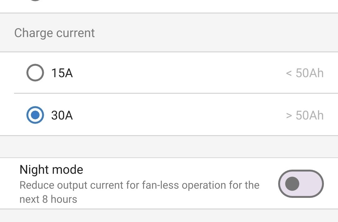

Sélectionnez l’icône Paramètres (icône d’engrenage dans le coin supérieur droit) pour accéder à la page « Paramètres ».
Sélectionnez le mode le plus approprié parmi les préréglages de charge intégrés (Normal, Normal + Remise en état, Élevé, Élevé + Remise en état ou Li-ion) dans le menu « Préréglages de charge »
Veillez à ce que la phase de remise en état ne soit activée qu’en cas de besoin, car une utilisation inutile ou excessive réduirait la durée de vie de la batterie.
Si le courant de charge nominal maximal est excessif, activez le mode courant faible (courant de charge limité à 50 % du courant de charge nominal maximal). Pour activer (ou désactiver) le mode courant faible, sélectionnez l’option requise dans le menu « Courant de charge » ; lorsqu’il est activé, le voyant NIGHT clignote.
Il est également possible d’activer le mode nuit, qui active temporairement le mode courant faible pendant une période de 8 heures (généralement pendant la nuit pour éliminer le bruit du ventilateur). Pour activer (ou désactiver) le mode nuit, activez (ou désactivez) l’interrupteur du mode nuit ; lorsqu’il est activé, le voyant NIGHT s’allume.

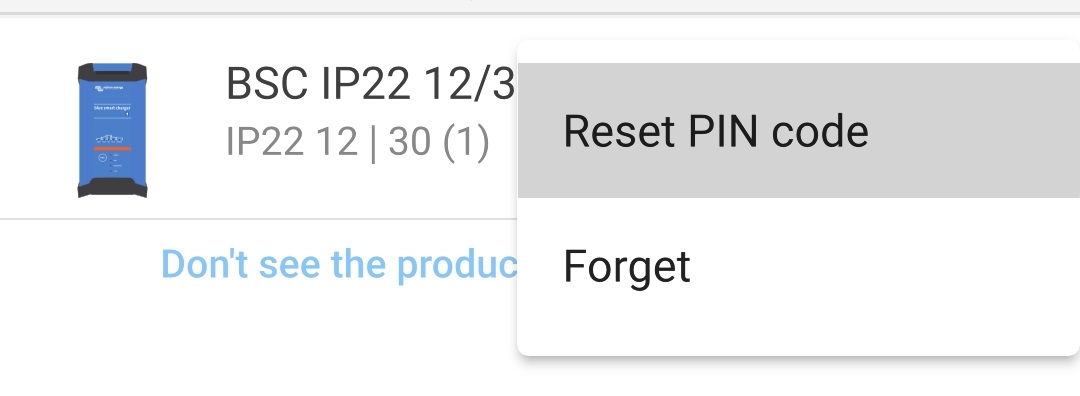

À l’aide d’un appareil compatible Bluetooth (smartphone ou tablette), ouvrez l’application VictronConnect et cherchez le Blue Smart IP22 Charger dans la liste des appareils de la page « Local ».
Sélectionnez l’icône Options de l’appareil (trois points verticaux sur le côté droit de la description) pour accéder au menu déroulant.

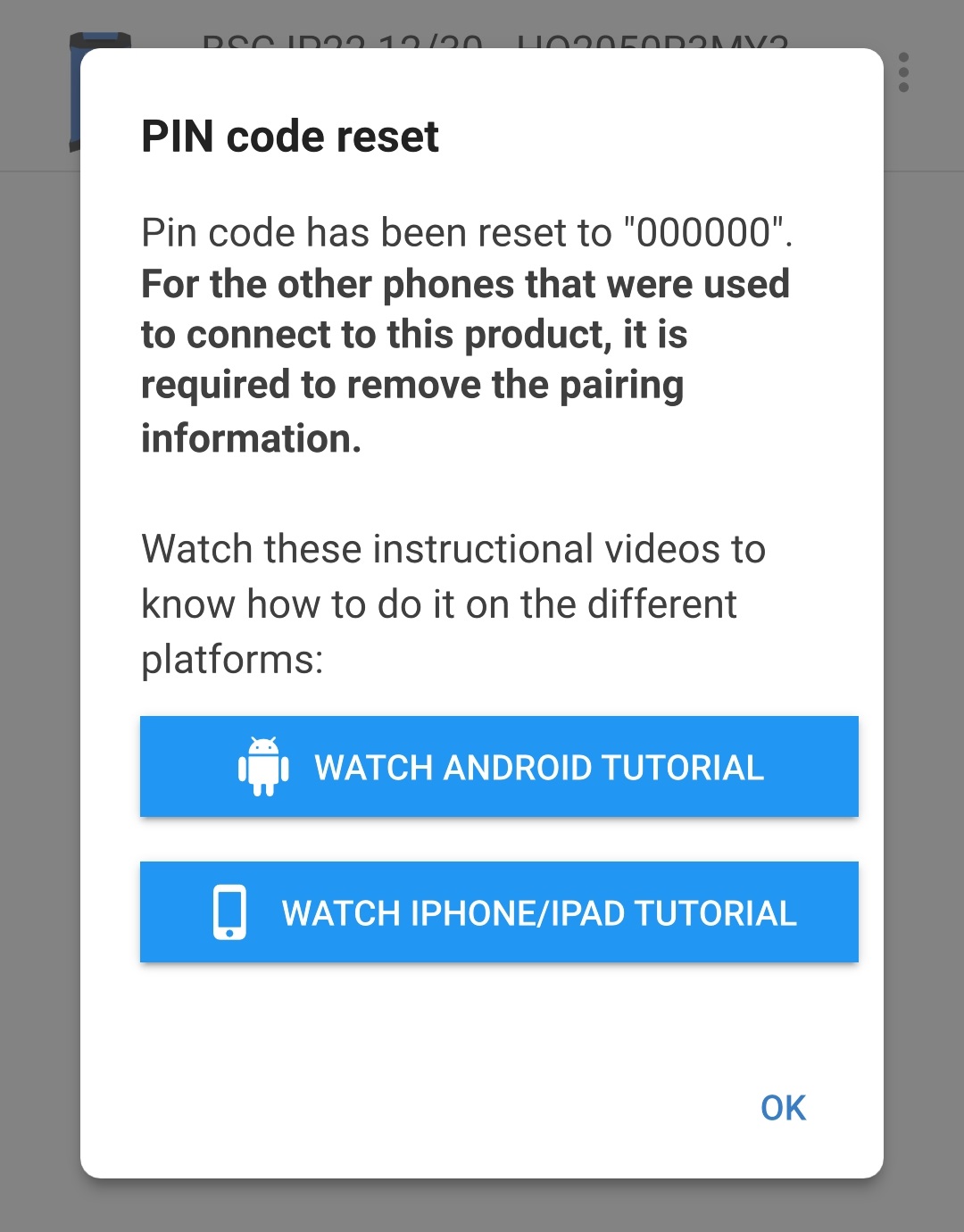

Sélectionnez Réinitialiser le code PIN dans le menu déroulant pour ouvrir la boîte de dialogue « Réinitialiser le code PIN ».
Saisissez le code PUK (noté précédemment) et sélectionnez « OK ».
Une boîte de dialogue contextuelle avec le texte « Occupé » s’affiche pendant la réinitialisation du code PIN Bluetooth.
Après un court délai, une boîte de dialogue contextuelle s’affichera pour confirmer que le code PIN Bluetooth a été réinitialisé avec succès ; sélectionnez « OK » pour revenir à la page « LOCAL » de la liste des appareils dans VictronConnect.
Le code PIN Bluetooth a été réinitialisé à 000000.

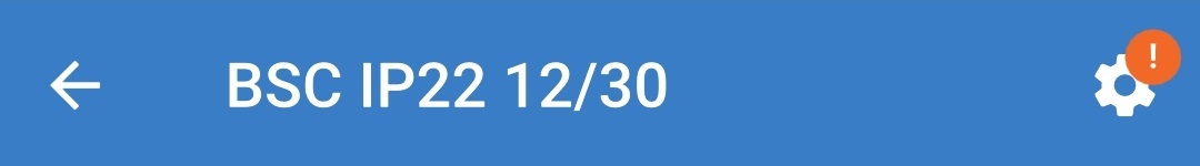

Lorsqu’une mise à jour du micrologiciel est disponible, un point d’exclamation est affiché dans un cercle orange au-dessus de l’icône Paramètres (engrenage dans le coin supérieur droit) ; sélectionnez l’icône Paramètres pour accéder à la page Paramètres.
Consultez la boîte de dialogue située en haut de la page Paramètres pour déterminer le niveau/l’urgence de la mise à jour du micrologiciel disponible, puis sélectionnez UPDATE pour accéder à la page de mise à jour du micrologiciel.
Consultez les versions actuelles et nouvelles du micrologiciel indiquées en haut de la page de mise à jour du micrologiciel, puis sélectionnez Mettre à jour pour continuer.

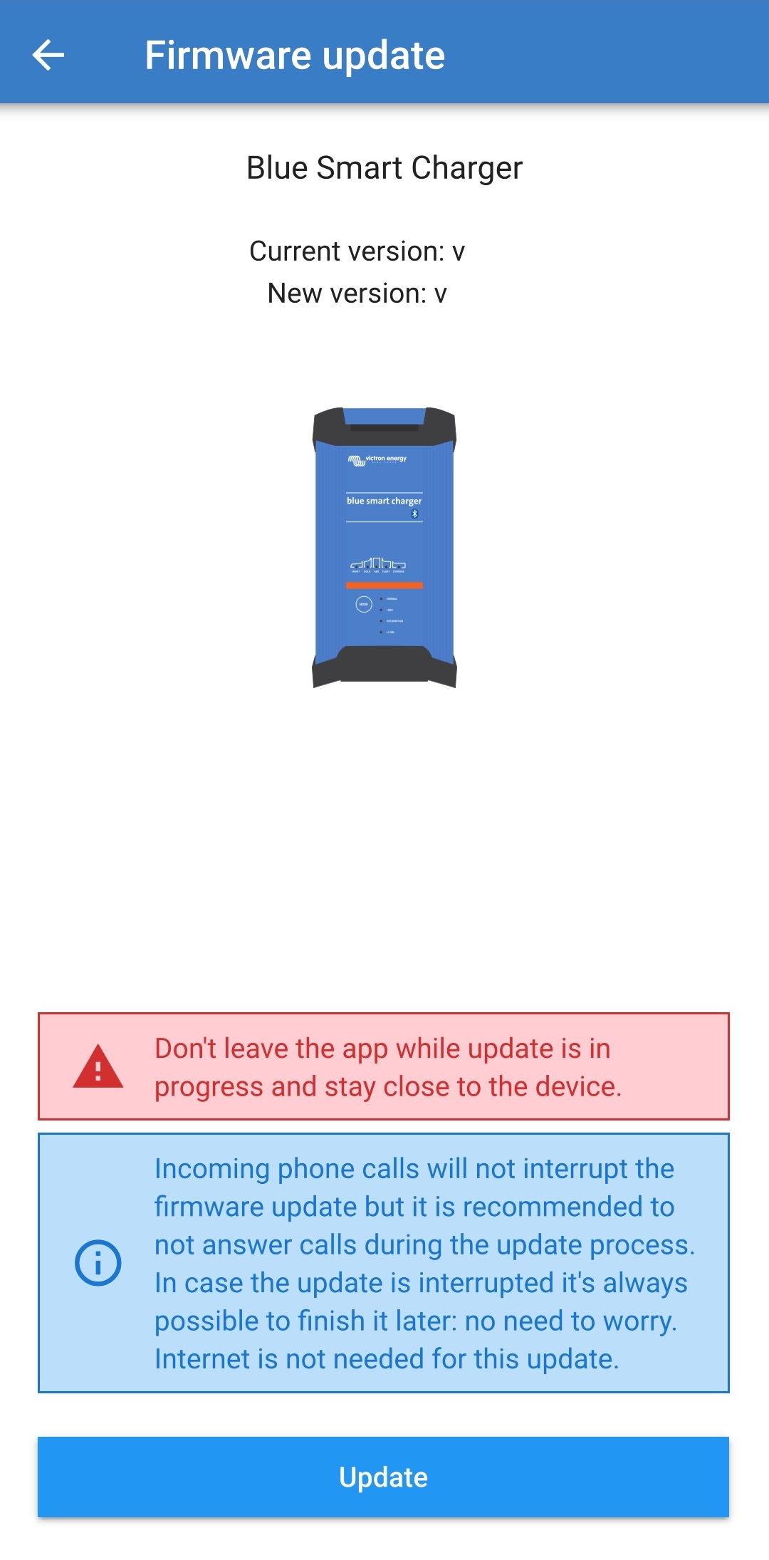

La mise à jour du micrologiciel commence et une barre de progression s’affiche sur la page de mise à jour du micrologiciel.
Veillez à ce que l’appareil compatible Bluetooth (smartphone ou tablette) reste à proximité du Blue Smart IP22 Charger jusqu’à ce que la mise à jour du micrologiciel soit terminée et évitez d’utiliser l’appareil pendant cette période ; soyez patient car la mise à jour du micrologiciel peut prendre plusieurs minutes.
Si la mise à jour du micrologiciel échoue pour une raison quelconque, une notification indiquant la raison de l’échec sera fournie sur la page de mise à jour du micrologiciel ; sélectionnez Continuer pour quitter la page « Local » de la liste des appareils VictronConnect et tenter à nouveau la mise à jour du micrologiciel.

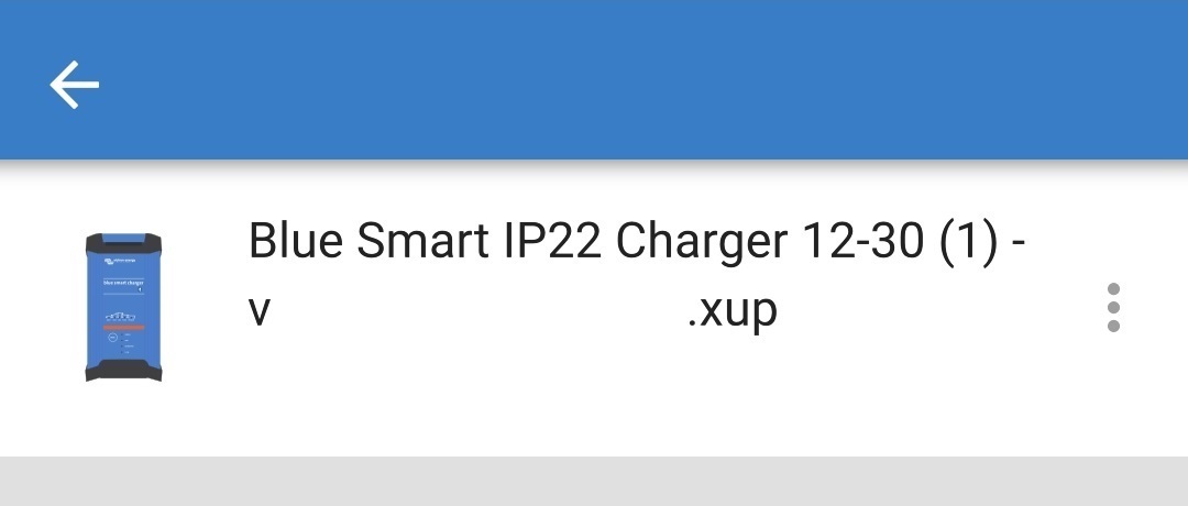

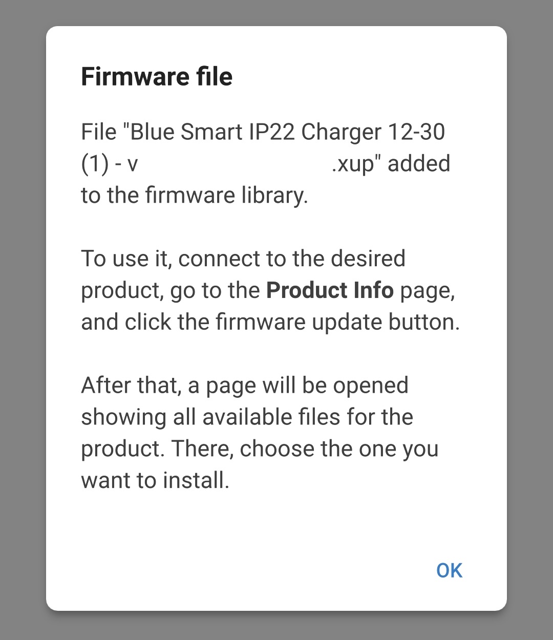

À l’aide d’un appareil compatible Bluetooth (smartphone ou tablette) sur lequel l’application VictronConnect est installée, accédez au fichier de micrologiciel requis (extension de fichier .xup) via un navigateur de fichiers, un service/application d’hébergement de fichiers, un service/application de collaboration ou un service/application de messagerie électronique et ouvrez directement le fichier (si vous y êtes invité, sélectionnez Ouvrir avec VictronConnect).
Après un court délai, l’application VictronConnnect s’ouvrira automatiquement et une boîte de dialogue contextuelle s’affichera pour confirmer que le fichier de micrologiciel a été chargé avec succès dans la bibliothèque de micrologiciels ; si l’application VictronConnect ne s’ouvre pas et/ou si la boîte de dialogue contextuelle ne s’affiche pas, essayez une autre méthode d’accès au fichier.

Sélectionnez MANUAL UPDATE dans le champ Micrologiciel pour ouvrir la page Bibliothèque de micrologiciels.
Sélectionnez le fichier de micrologiciel du Blue Smart IP22 Charger qui vient d’être chargé manuellement à partir de la page de la bibliothèque de micrologiciels (si plusieurs versions de micrologiciels ont été chargées manuellement, assurez-vous que la bonne version est sélectionnée) pour accéder à la page de mise à jour du micrologiciel.
Si aucun fichier de micrologiciel n’est répertorié dans la page de la bibliothèque de micrologiciels, le fichier de micrologiciel précédemment chargé n’est probablement pas compatible avec le modèle de Blue Smart IP22 Charger ou la version matérielle spécifique en cours de mise à jour.
En raison de ce mécanisme, il n’est pas possible d’effectuer une mise à jour avec un fichier de micrologiciel non compatible ; en cas d’incertitude quant au fichier de micrologiciel correct pour le modèle de Blue Smart IP22 Charger spécifique en cours de mise à jour, plusieurs fichiers de micrologiciel peuvent être chargés en toute sécurité.
La confirmation que la mise à jour du micrologiciel a été effectuée avec succès et la nouvelle version du micrologiciel seront indiquées sur la page de mise à jour du micrologiciel lorsque la mise à jour du micrologiciel sera terminée ; sélectionnez Continuer pour revenir à la page « Local » de la liste des appareils dans VictronConnect.
Le micrologiciel a été mis à jour.

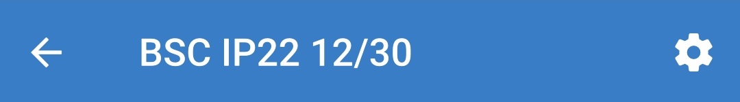

Ouvrez l’application VictronConnect sur un appareil compatible Bluetooth (smartphone ou tablette). Repérez le Blue Smart IP22 Charger dans la liste des appareils sur la page Local, puis connectez-vous à l’appareil (le code PIN par défaut est indiqué sur le back du chargeur, ou essayez 000000 s’il n’y a pas d’étiquette).
