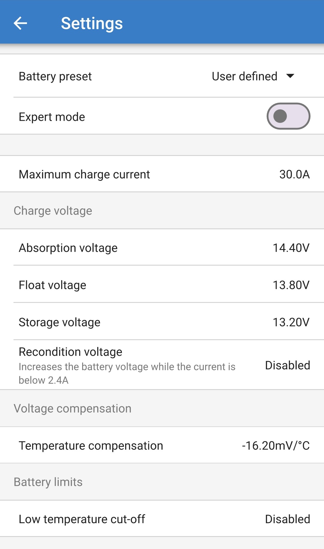

Pour configurer les paramètres avancés définis par l’utilisateur :

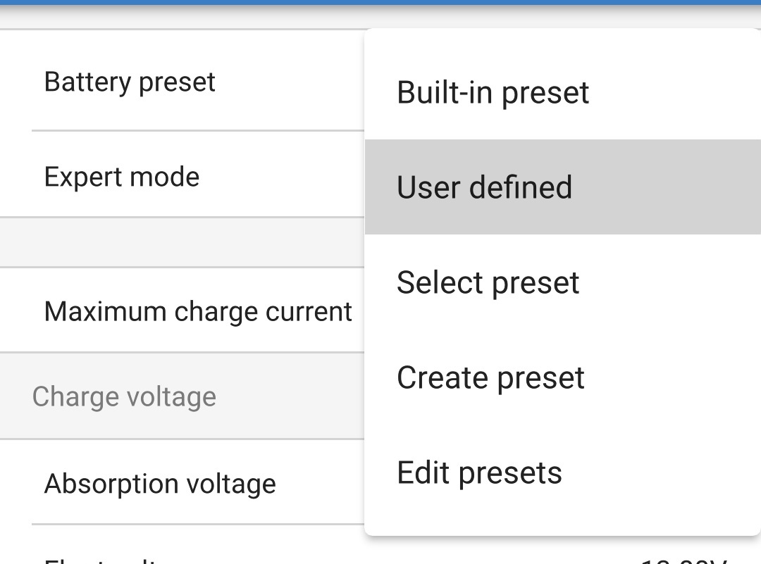

Sélectionnez la flèche déroulante « Préréglage de la batterie » pour ouvrir le menu déroulant.
Sélectionnez « Défini par l’utilisateur » dans le menu déroulant « Préréglage de la batterie ».
La configuration définie par utilisateur sera alors activée.
Configurez les paramètres avancés selon les recommandations du fabricant de la batterie.
Les paramètres avancés (avec le mode expert désactivé) sont les suivants :

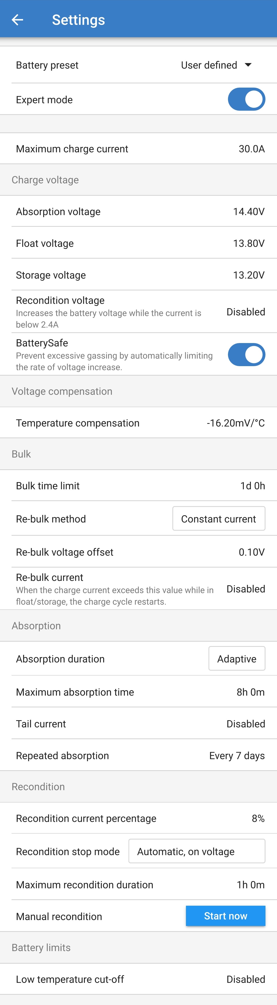

8.2. Paramètres du mode expert
Le mode expert élargit encore le menu des paramètres avancés, pour y inclure des paramètres de configuration plus spécialisés de niveau expert.
Pour accéder aux paramètres du mode expert :
Ouvrez la page « Paramètres avancés » et activez la configuration définie par l’utilisateur - reportez-vous à la section « Configuration avancée > Paramètres avancés » pour plus d’instructions.
Activez l’interrupteur « Mode expert » pour activer les paramètres supplémentaires du « Mode expert » (extension du menu « Paramètres avancés »).
Lisez le message d’avertissement, puis sélectionnez « OK » pour continuer.
Les paramètres du « Mode expert » (extension du menu « Paramètres avancés ») sont maintenant accessibles.
Les paramètres supplémentaires du mode expert sont les suivants :

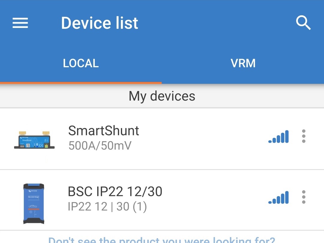

À l’aide d’un appareil compatible Bluetooth (smartphone ou tablette), ouvrez l’application VictronConnect et trouvez le contrôleur de batterie (BMV, SmartShunt, Smart Battery Sense ou VE.Bus Smart Dongle) dans la liste des appareils de la page « Local », puis connectez-vous à l’appareil (le code PIN par défaut est indiqué sur une étiquette située sur le contrôleur de batterie, ou essayez 000000 s’il n’y a pas d’étiquette).
Sélectionnez l’icône Paramètres (icône d’engrenage dans le coin supérieur droit) pour accéder à la page « Paramètres ».

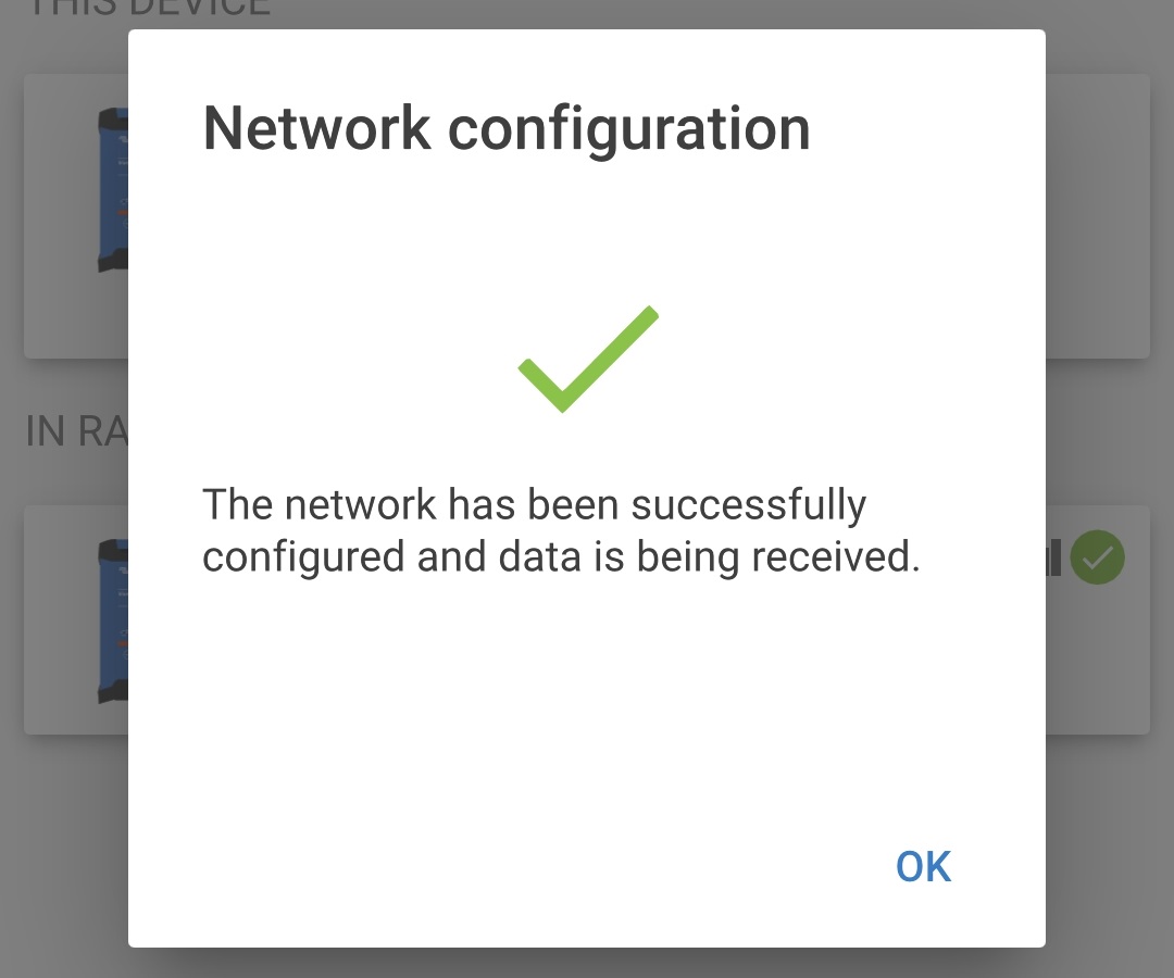

Sélectionnez « CREATE NETWORK » (ou « JOIN NETWORK » si le réseau VE.Smart Networking a déjà été créé).
Saisissez un nom pour identifier le réseau VE.Smart Networking, puis sélectionnez « OK ».

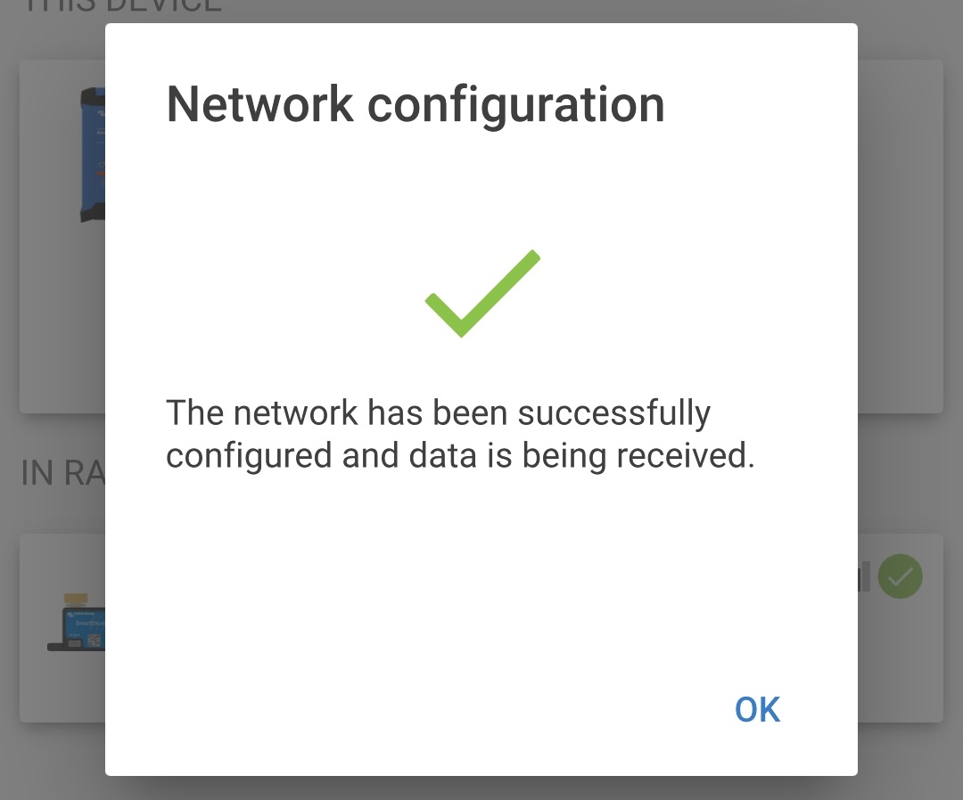

Après un court délai, une boîte de dialogue apparaît pour confirmer que le réseau a été configuré avec succès ; sélectionnez OK pour fermer la boîte de dialogue.

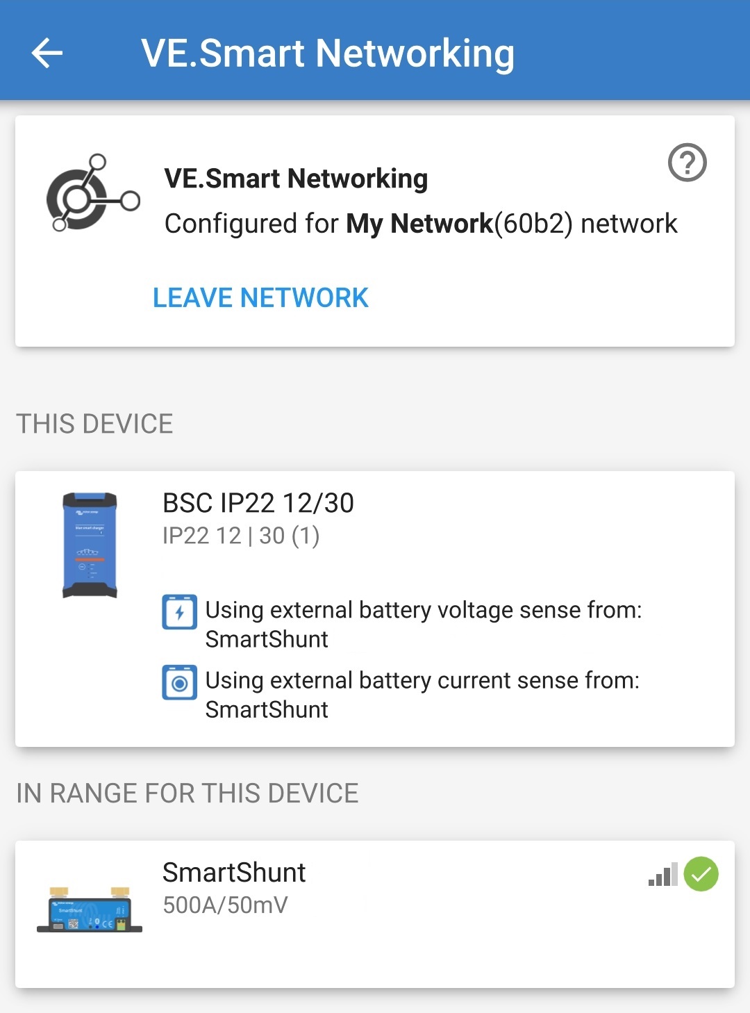

Les détails de la configuration du réseau VE.Smart Networking sont affichés sur la page « Mise en réseau VE.Smart Networking ».

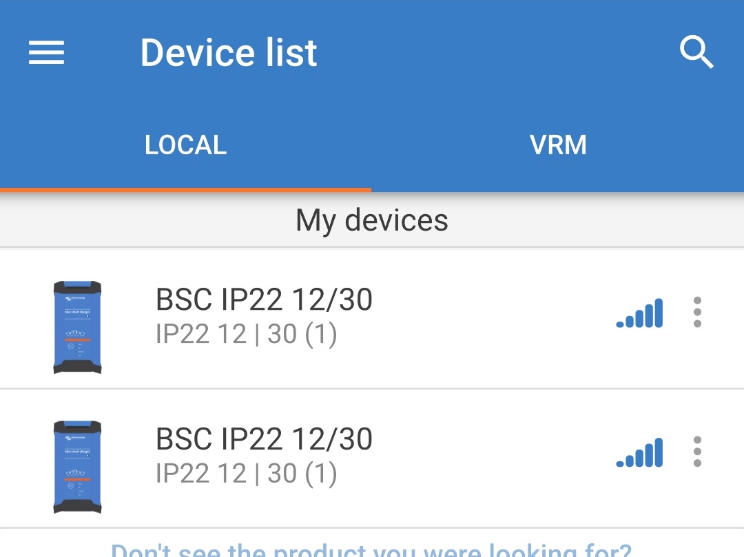

Terminez la session Bluetooth en cours en revenant à la page « Local » de la liste des appareils dans VictronConnect.
Branchez le câble d’alimentation CA du Blue Smart IP22 Charger à une prise secteur ; après un court délai, les voyants indiquant le mode et l’état de charge actuels s’allument.
À l’aide d’un appareil compatible Bluetooth (smartphone ou tablette), ouvrez l’application VictronConnect et cherchez le Blue Smart IP22 Charger (ou tout autre chargeur compatible avec le réseau VE.Smart Networking) dans la liste des appareils de la page « Local », puis connectez-vous à l’appareil (le code PIN par défaut est indiqué sur une étiquette située sur le back du chargeur, ou essayez 000000 s’il n’y a pas d’étiquette).

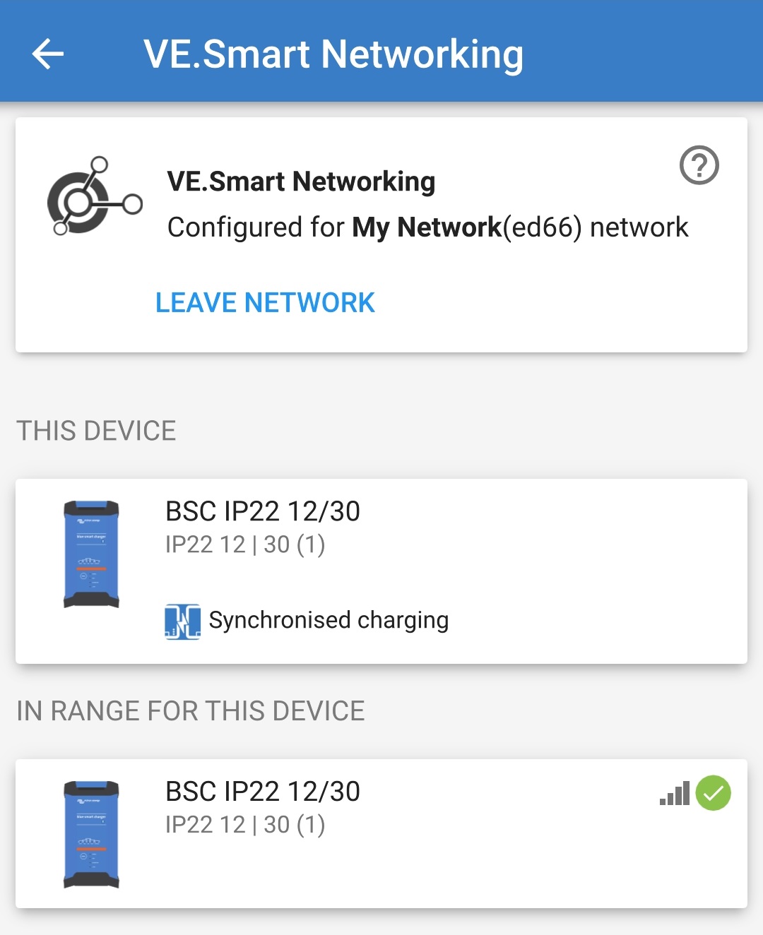

Pour les systèmes avec d’autres chargeurs compatibles avec le réseau VE.Smart Networking connectés à la même batterie/au même parc de batteries, répétez les étapes 8 à 16 ci-dessus pour inclure chaque chargeur restant dans le réseau VE.Smart Networking commun.
Le réseau VE.Smart Networking est maintenant configuré ; lorsque le réseau VE.Smart Networking est activé :
Le symbole du réseau VE.Smart Networking apparaîtra dans le coin supérieur droit de l’écran État (de tous les appareils du réseau VE.Smart Networking).

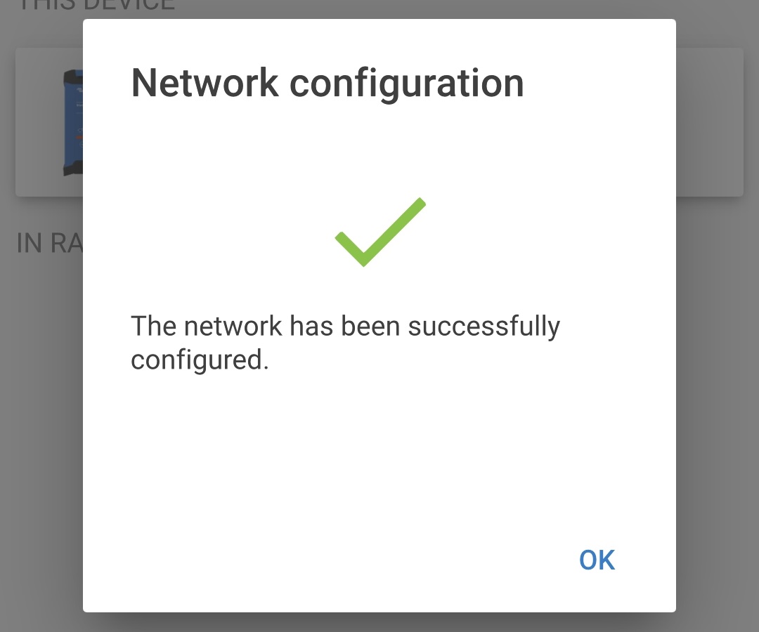

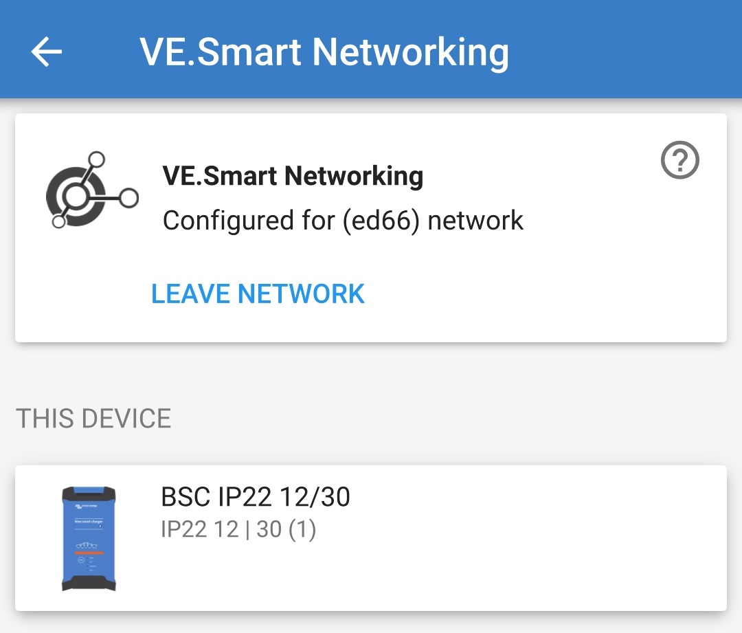

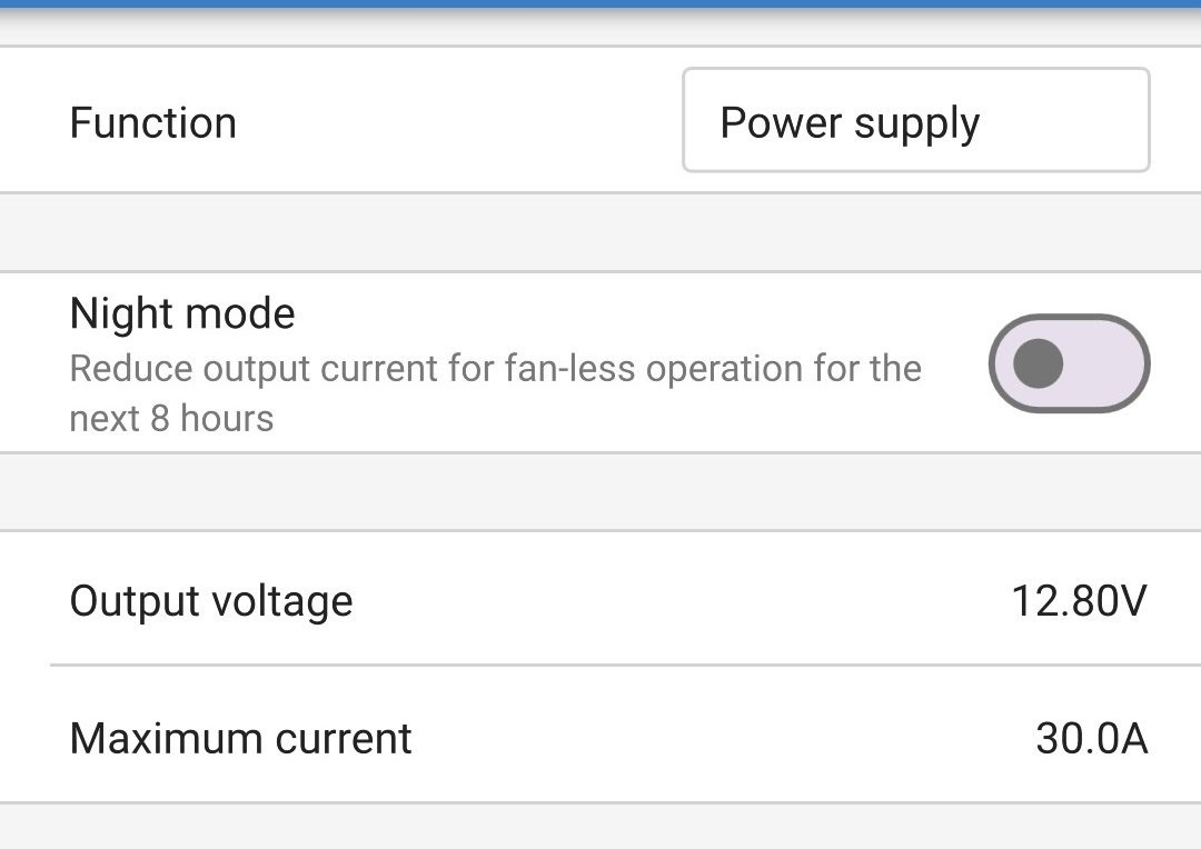

Sélectionnez le mode « Chargeur » dans le champ « Fonction » pour ouvrir la boîte de dialogue « Fonction ».
Sélectionnez le mode « Alimentation » dans la boîte de dialogue « Fonction », puis sélectionnez « OK ».
Après un court délai, les voyants BULK, ABS, FLOAT et STORAGE s’allument pour indiquer que la fonction du chargeur est passée en mode alimentation.
Si nécessaire, réglez la tension de sortie souhaitée et/ou la limite du « courant maximal ».
Le mode d’alimentation est maintenant activé et configuré.
