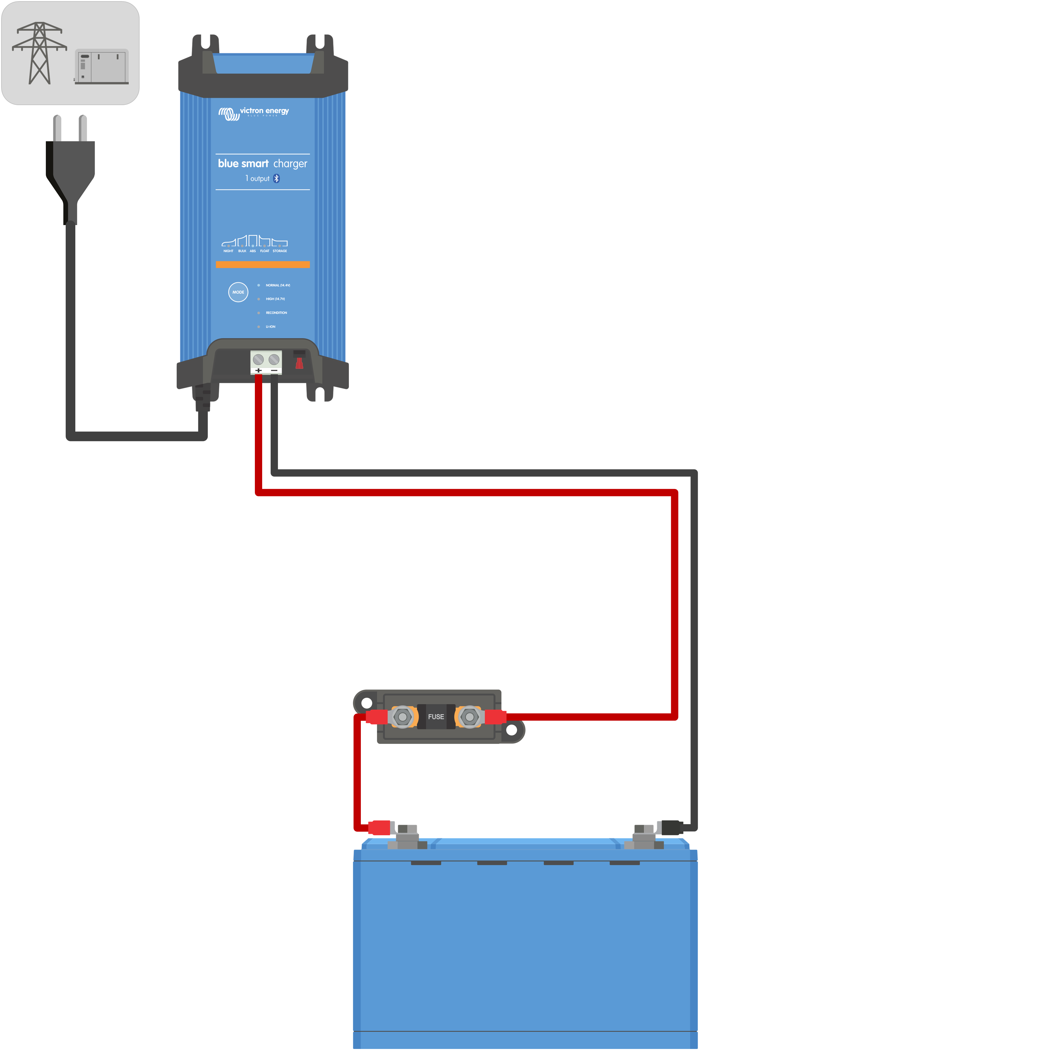

Retirez le cache-bornes, puis connectez un câble d’alimentation CC approprié entre les bornes BATTERY du Blue Smart IP22 Charger (serrez les vis des bornes à 2,4 Nm, puis réinstallez le cache-bornes) et la barre omnibus de distribution de la batterie ou du système CC.
Il existe des instructions de câblage spécifiques pour la charge d’une batterie installée dans un véhicule ; reportez-vous à la section « Installation > Câblage » pour plus d’informations.
Branchez le câble d’alimentation CA du Blue Smart IP22 Charger à une prise secteur ; après un court délai, les voyants indiquant le mode et l’état de charge actuels s’allument.
