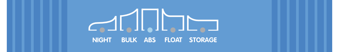

Les voyants lumineux affichent l’état de charge actif ; voir l’image ci-dessous :
