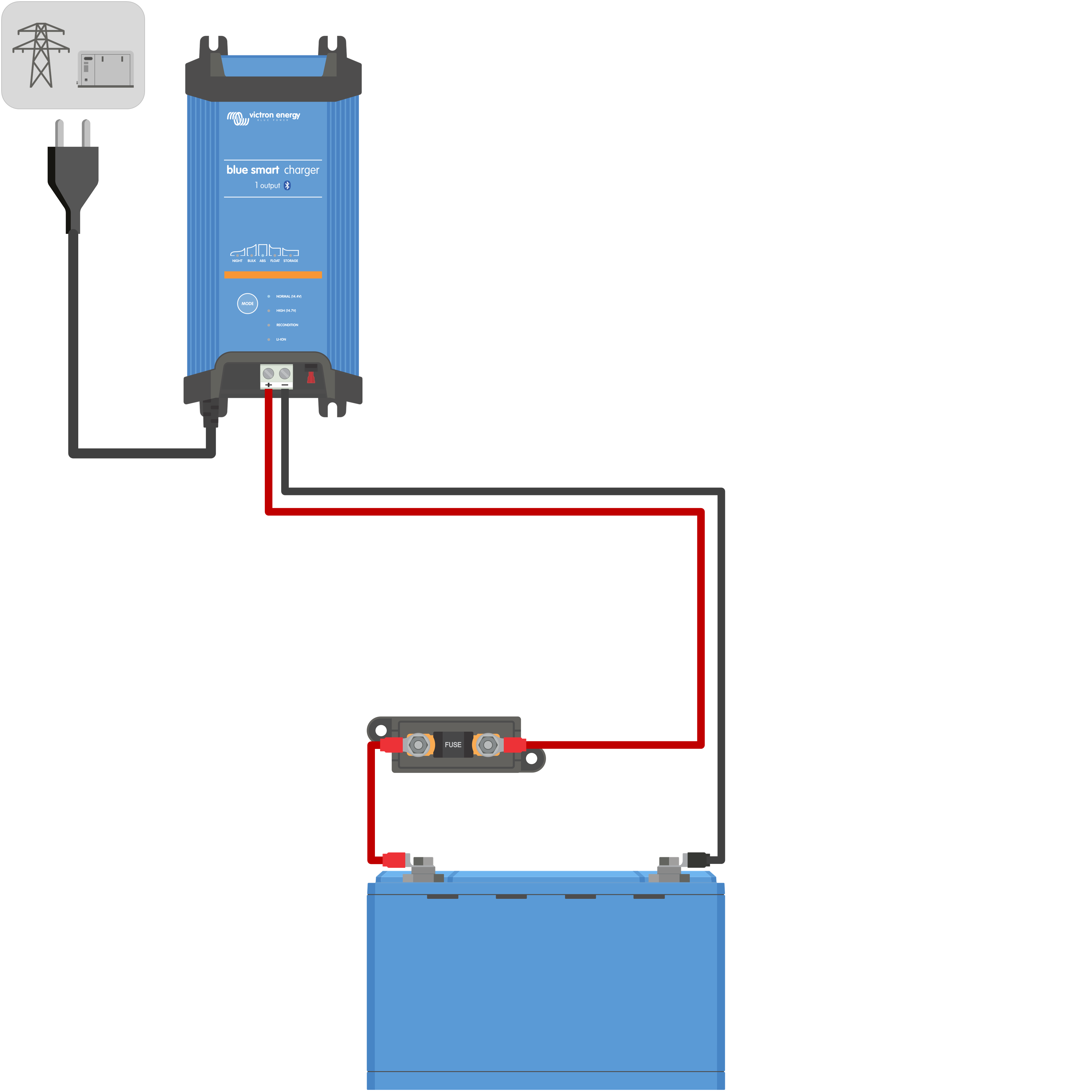

Entfernen Sie die Klemmenabdeckung und schließen Sie dann ein geeignetes Gleichstromkabel zwischen den Batterieanschlüssen des Blue Smart IP22 Charger (ziehen Sie die Klemmenschrauben mit 2,4 Nm an und bringen Sie die Klemmenabdeckung wieder an) und der Batterie oder dem Verteilerbus des Gleichstromsystems an.
Es gibt spezielle Anweisungen für die Kabelverbindung zum Aufladen einer in einem Fahrzeug installierten Batterie. Weitere Informationen finden Sie im Abschnitt „Installation > Verkabelung“.
Schließen Sie das Wechselstromkabel des Blue Smart IP22 Charger an eine Netzsteckdose an. Nach einer kurzen Verzögerung leuchten die LEDs auf, die den aktuellen Lademodus und den Ladezustand anzeigen.
