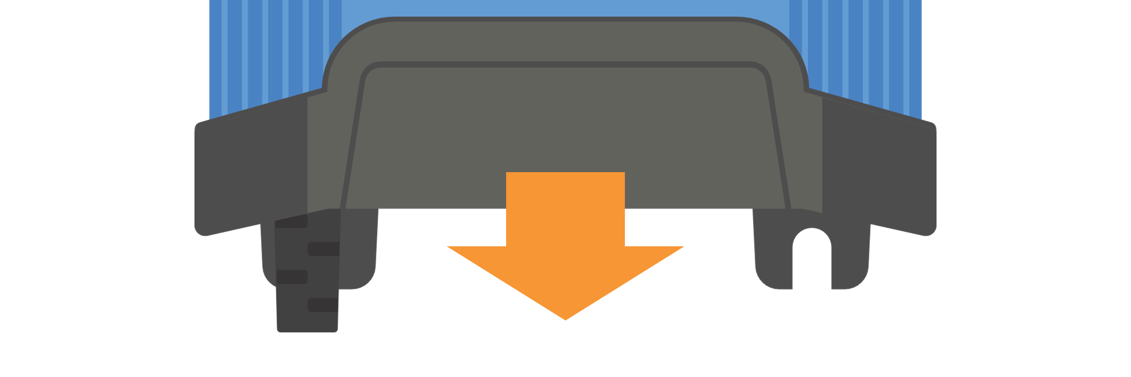

    1. Entfernen Sie die Klemmenabdeckung, indem Sie vorsichtig Druck nach außen auf die Oberseite der Abdeckung ausüben.

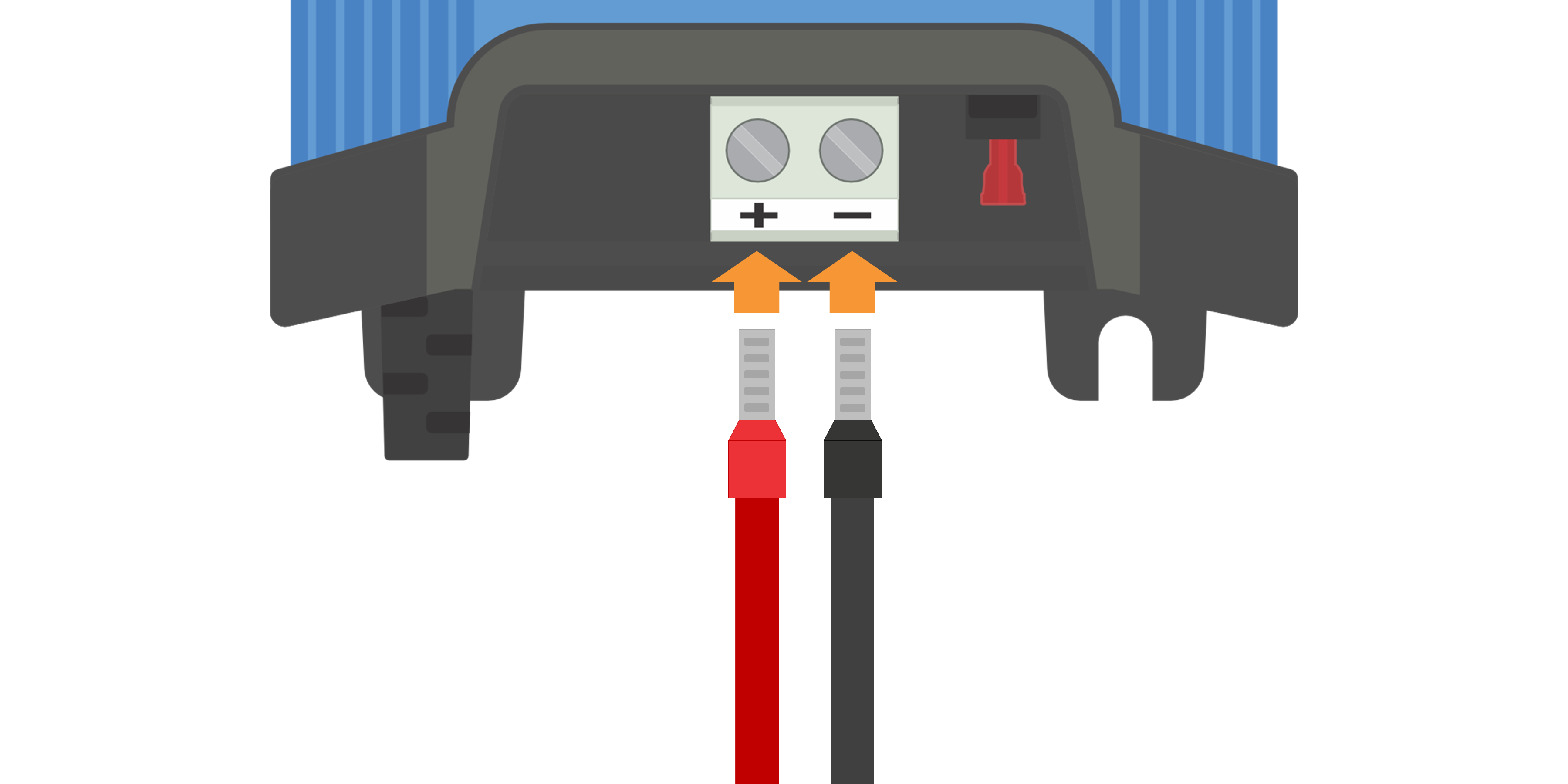

    2. Bereiten Sie ein flexibles, mehradriges Gleichstromkabel aus Kupfer mit ausreichendem Querschnitt vor. Weitere Informationen finden Sie im Abschnitt „Installation > Verkabelung > Gleichstromkabel“.

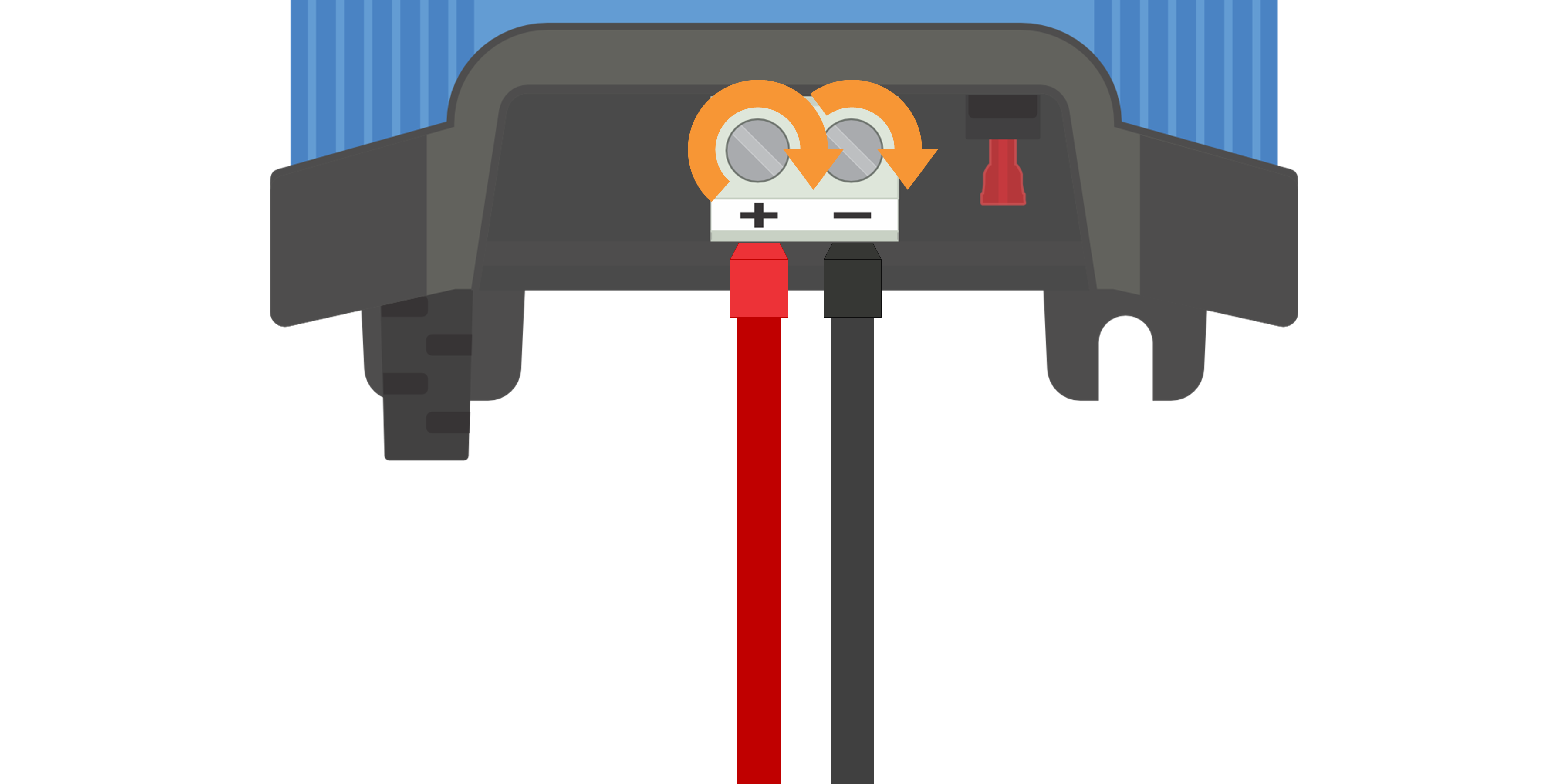

    3. Schließen Sie das positive Gleichstromkabel (rote Isolierung) an die positive Klemme (+) und das negative Gleichstromkabel (schwarze Isolierung) an die negative Klemme (-) an. Achten Sie dabei auf die richtige Polarität der Kabelanschlüsse.
    4. Ziehen Sie die Schrauben der Klemmen mit einem geeigneten Drehmomentschlüssel und einem Schraubendrehereinsatz auf 2,4 Nm an und bringen Sie dann die Klemmenabdeckung wieder an.

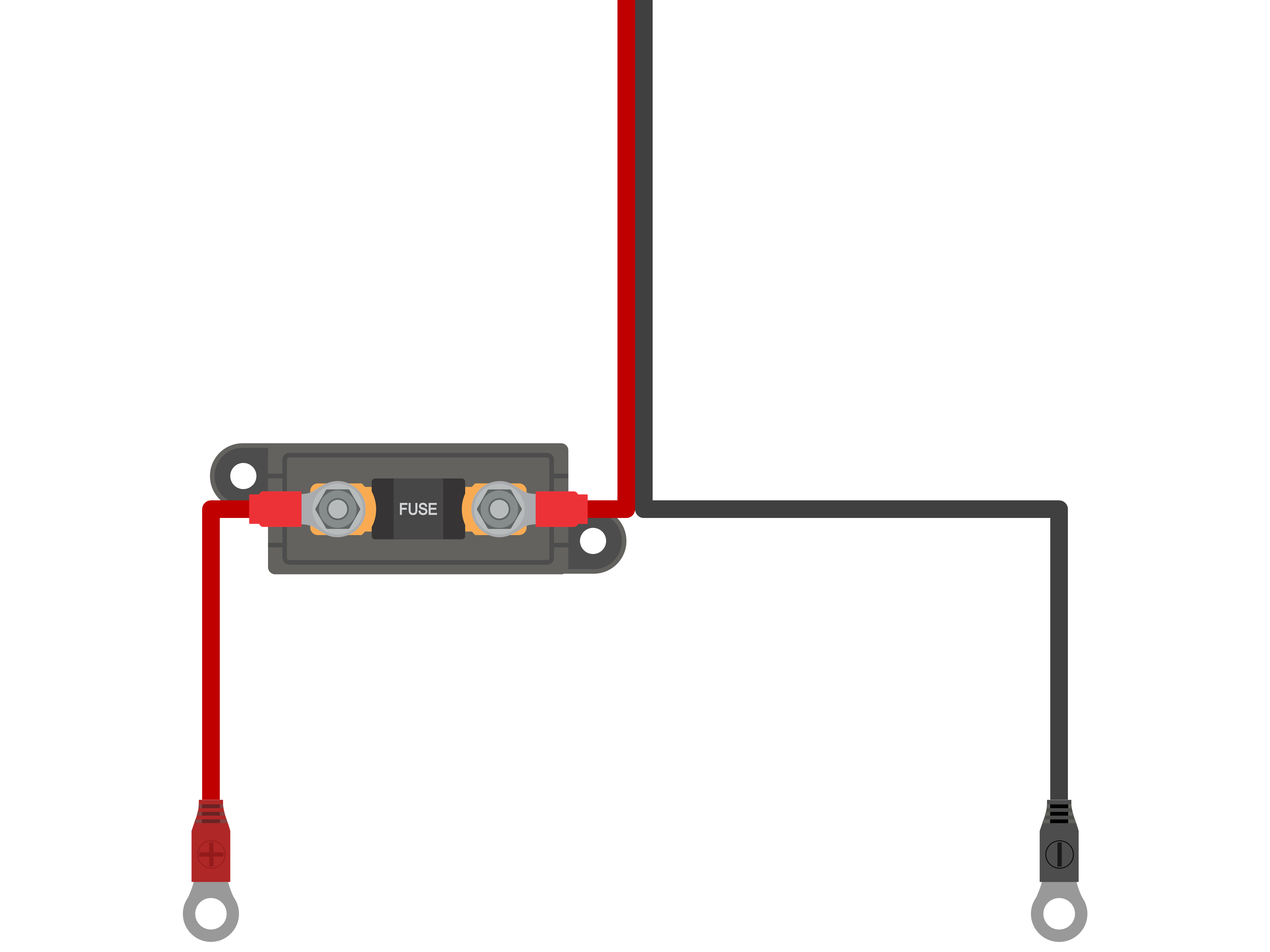

  2. Installieren Sie eine geeignete Sicherung oder einen Stromkreisunterbrecher in der Gleichstromverkabelung zwischen dem Blue Smart IP22 Charger und der Batterie / den Batterien, die so nah wie möglich an der Batterie / den Batterien angebracht ist; weitere Informationen finden Sie im Abschnitt „Installation > Verkabelung > Überstromschutz“.

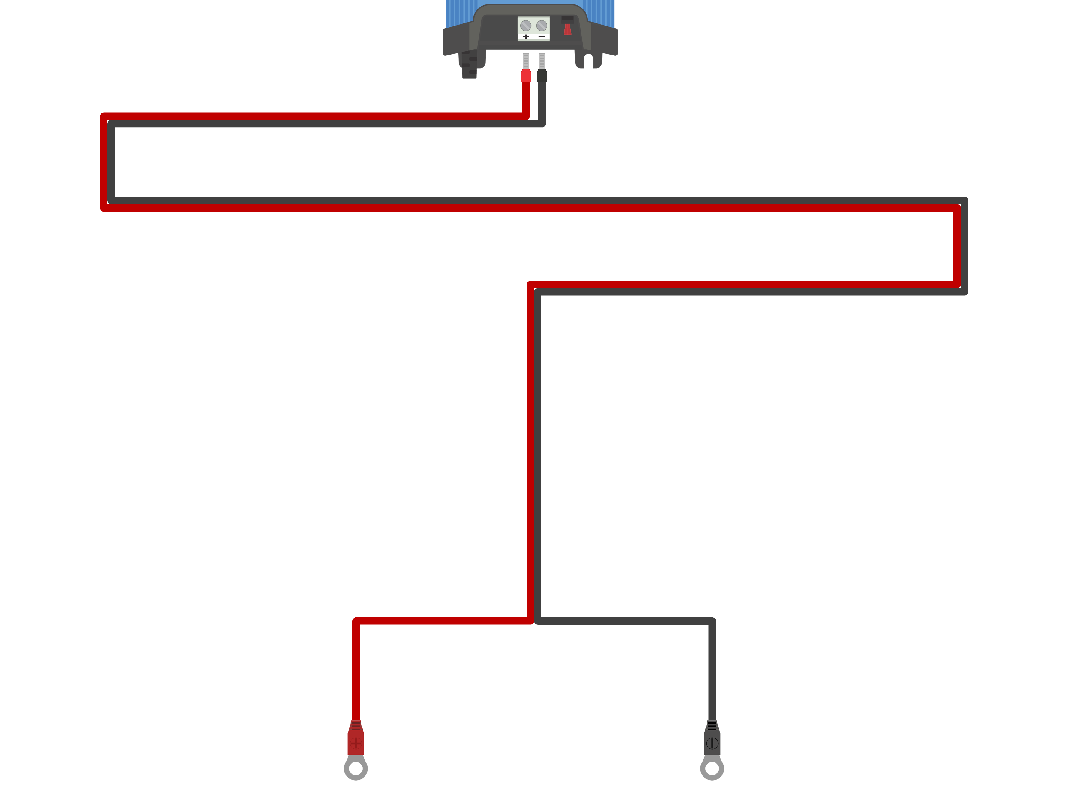

Die Längenbereiche der Gleichstromkabel stellen die einfache Länge zwischen Ladegerät und Batterie dar. Für die Berechnung der Spannung wurde angenommen, dass die Gesamtlänge des Stromkreises (Länge des positiven und des negativen Kabels) doppelt so lang ist wie die einfache Länge.
Bestimmte Kombinationen werden nicht empfohlen, da die Spannung selbst mit dem größten kompatiblen Gleichstromkabel übermäßig stark sinken würde. Zusätzlich zu einem hohen Leistungsverlust kann ein übermäßiger Spannungsabfall zu Problemen beim Aufladen führen.

Zur Gewährleistung eines zuverlässigen und sicheren Betriebs wird empfohlen, eine entsprechend bemessene Sicherung oder einen Stromkreisunterbrecher in das Gleichstromkabel zwischen dem Blue Smart IP22 Charger und der Batterie / den Batterien einzubauen, und zwar so nah wie möglich an der Batterie / den Batterien. Dies ist besonders wichtig bei festverdrahteten Installationen.
Der Hauptzweck einer Sicherung oder eines Stromkreisunterbrechers in der Nähe der Batterie(n) (Energiequelle) besteht darin, die Verkabelung und das System im Falle eines Überstromfehlers, wie z. B. eines Kurzschlusses im Gleichstromkabel, zu schützen. Eine Sicherung oder ein Stromkreisunterbrecher im Ladegerät oder in der Nähe des Gleichstromkabels bietet keinen Schutz vor einem Kurzschluss in der ungeschützten Länge des Kabels.
Im Falle eines Kurzschlusses in den Gleichstromkabeln zwischen der Batterie / den Batterien und dem Ladegerät können die Batterie / die Batterien extrem hohen Strom durch die Gleichstromkabel leiten, was zu einer starken Überhitzung der Kabel und möglicherweise zu einem Brand führen kann, es sei denn, die Batterie / die Batterien (Energiequelle) wird/werden sofort durch eine geeignete Sicherung oder einen Stromkreisunterbrecher getrennt.
Die empfohlenen Werte für Sicherungen/Stromkreisunterbrecher je nach Ladegerätmodell entnehmen Sie bitte der folgenden Tabelle:

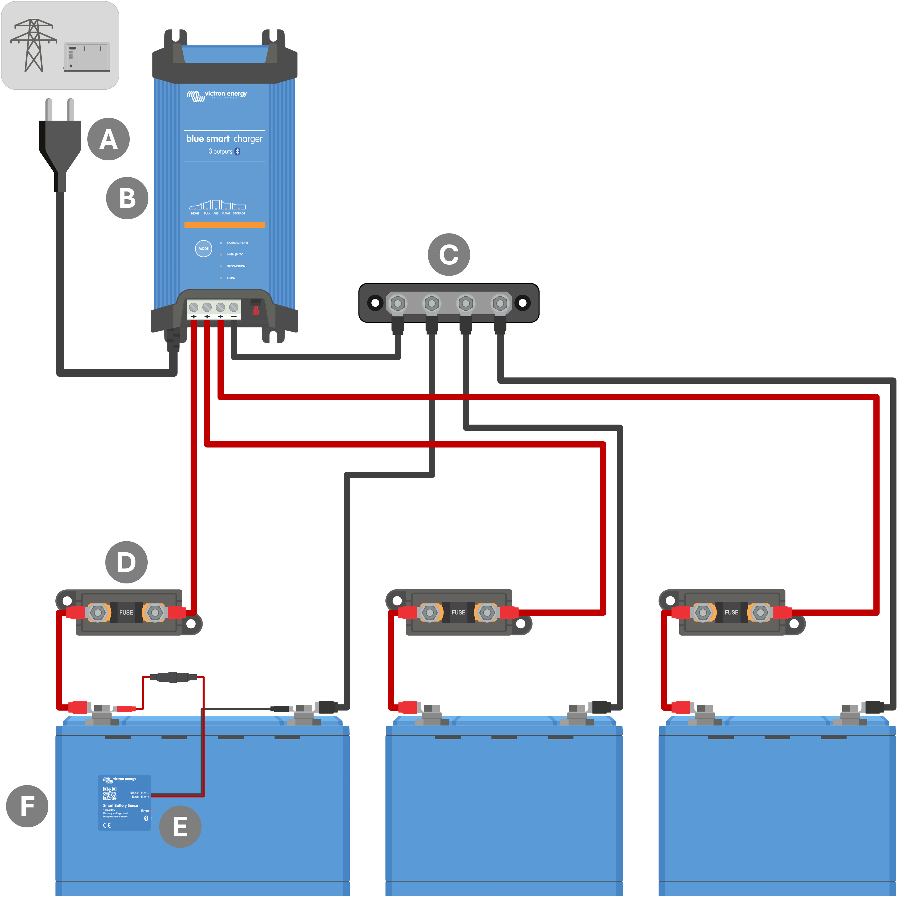

5.3. Schaltbilder
5.3.1. Grundlegende Installation
5.3.2. System mit Smart Battery Sense
5.3.3. System mit SmartShunt
5.3.4. System mit mehreren Ladegeräten
