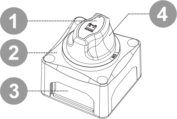

1.1. Caratteristiche
  1. Etichette adesive intercambiabili.
  2. Carcassa in fibra di vetro rinforzata con nylon
  3. Finestra rimovibile di accesso ai cavi sui 4 lati
  4. Pomello ergonomico e rimovibile
Caratteristiche dello stacca batteria

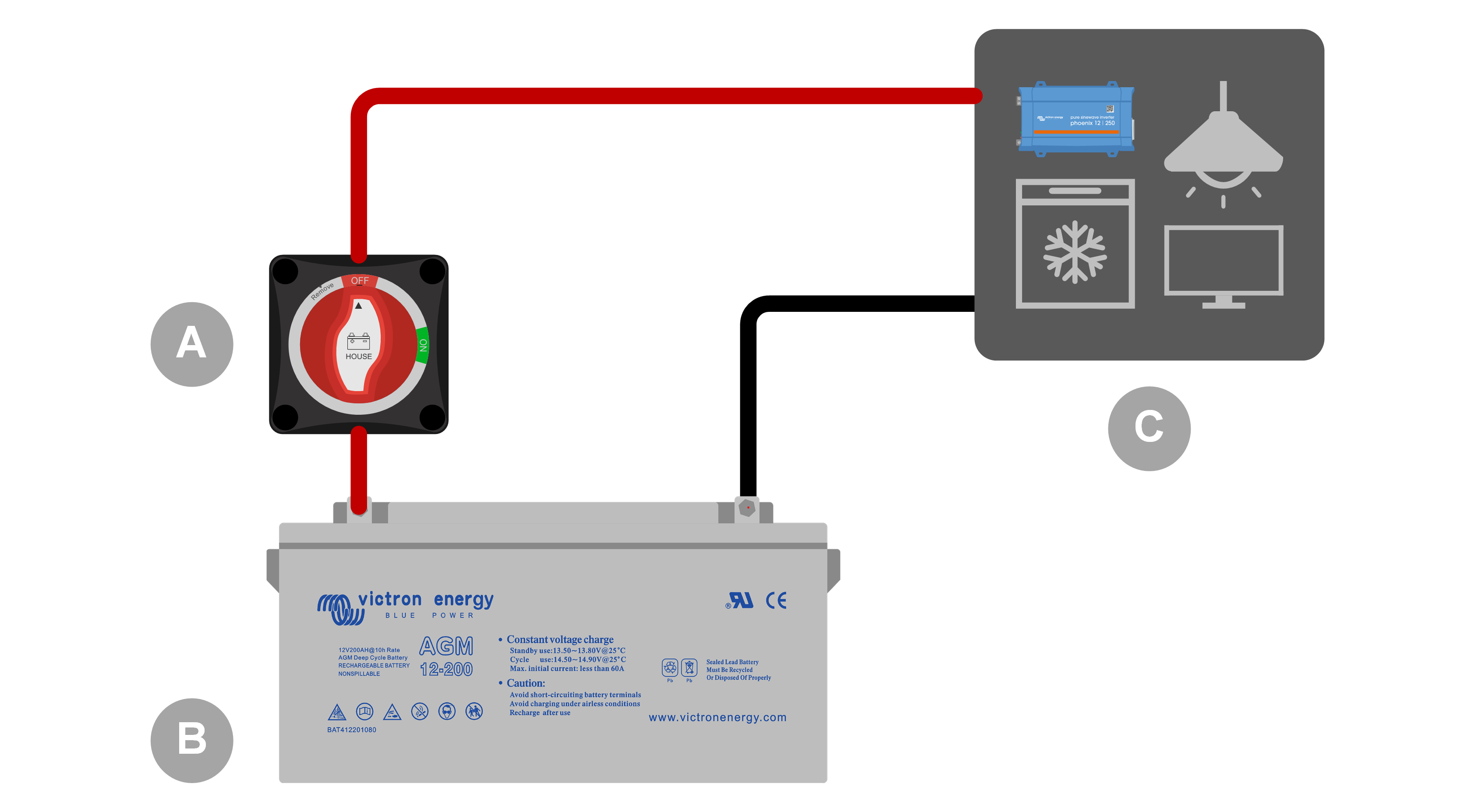

Stacca batteria utilizzato per scollegare il sistema di servizio dalla batteria di servizio. Serve a proteggere la batteria, per la manutenzione del sistema o in caso di emergenza.

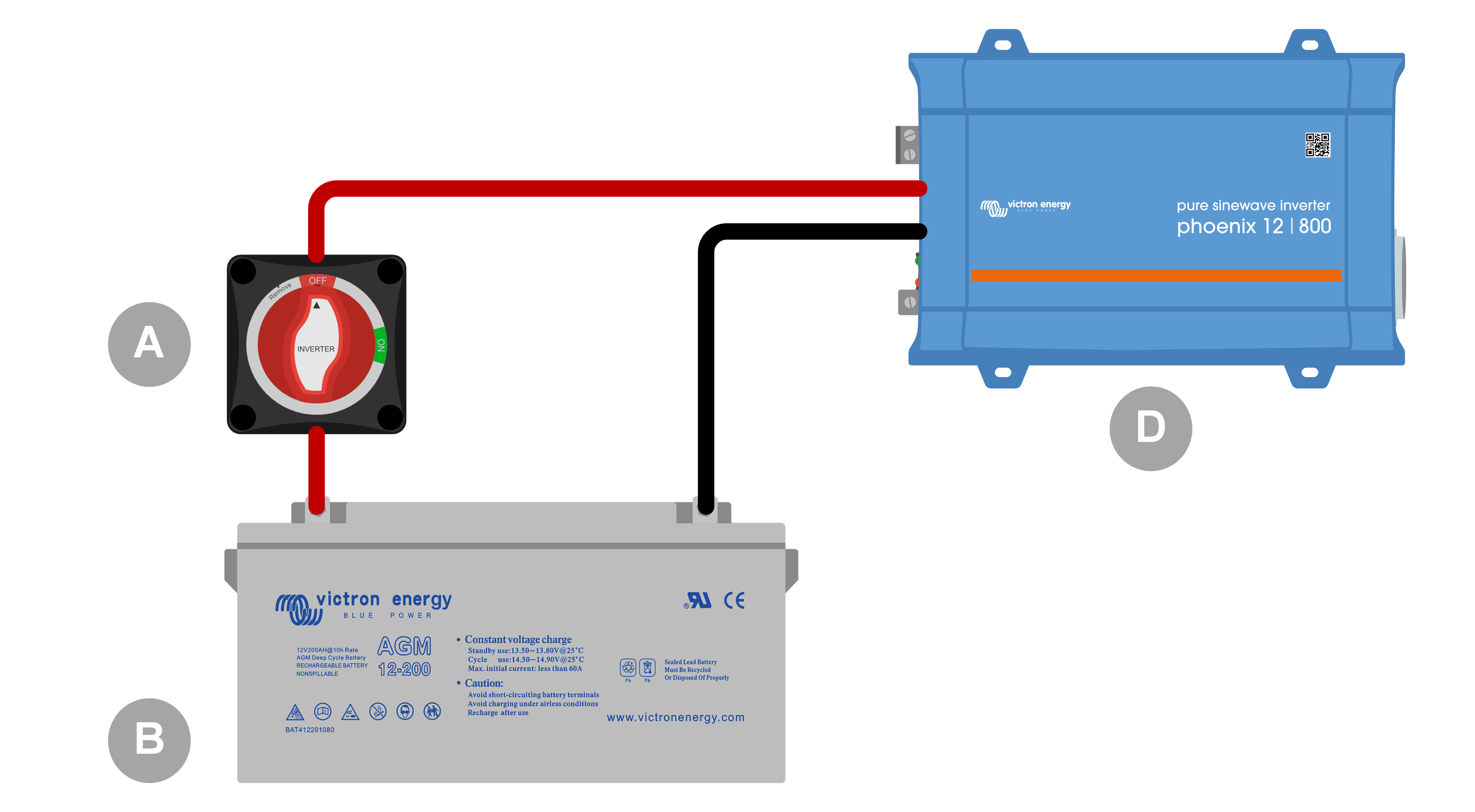

Stacca batteria utilizzato per scollegare un inverter dalla batteria di servizio. Serve a proteggere la batteria, per la manutenzione del sistema o in caso di emergenza.

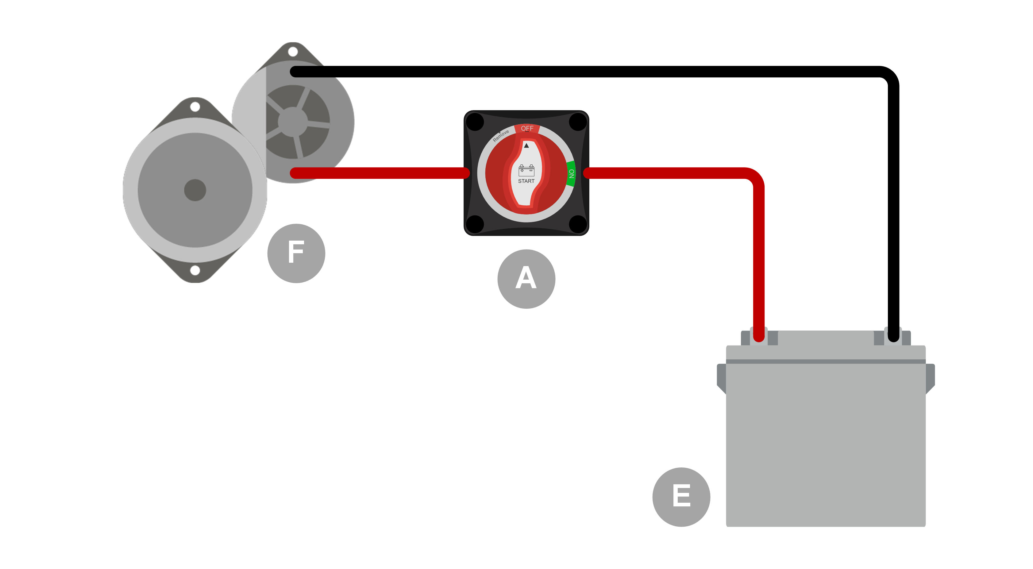

Stacca batteria utilizzato per scollegare un alternatore dalla batteria di avviamento. Serve a proteggere la batteria, per la manutenzione del sistema o in caso di emergenza.

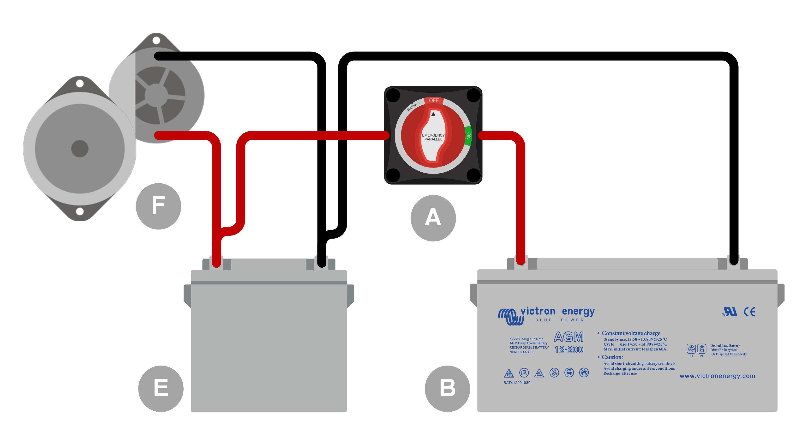

Stacca batteria utilizzato per collegare in parallelo la batteria di servizio con la batteria di avviamento. Serve in situazioni di emergenza, come in caso di batteria di avviamento vuota o batteria di servizio vuota.
ID
Legenda
A
Stacca batteria
B
Batteria di servizio
C
Carichi e/o caricatori CC di un sistema di servizio
D
Inverter
E
Batteria di avviamento
F
Motore e alternatore
