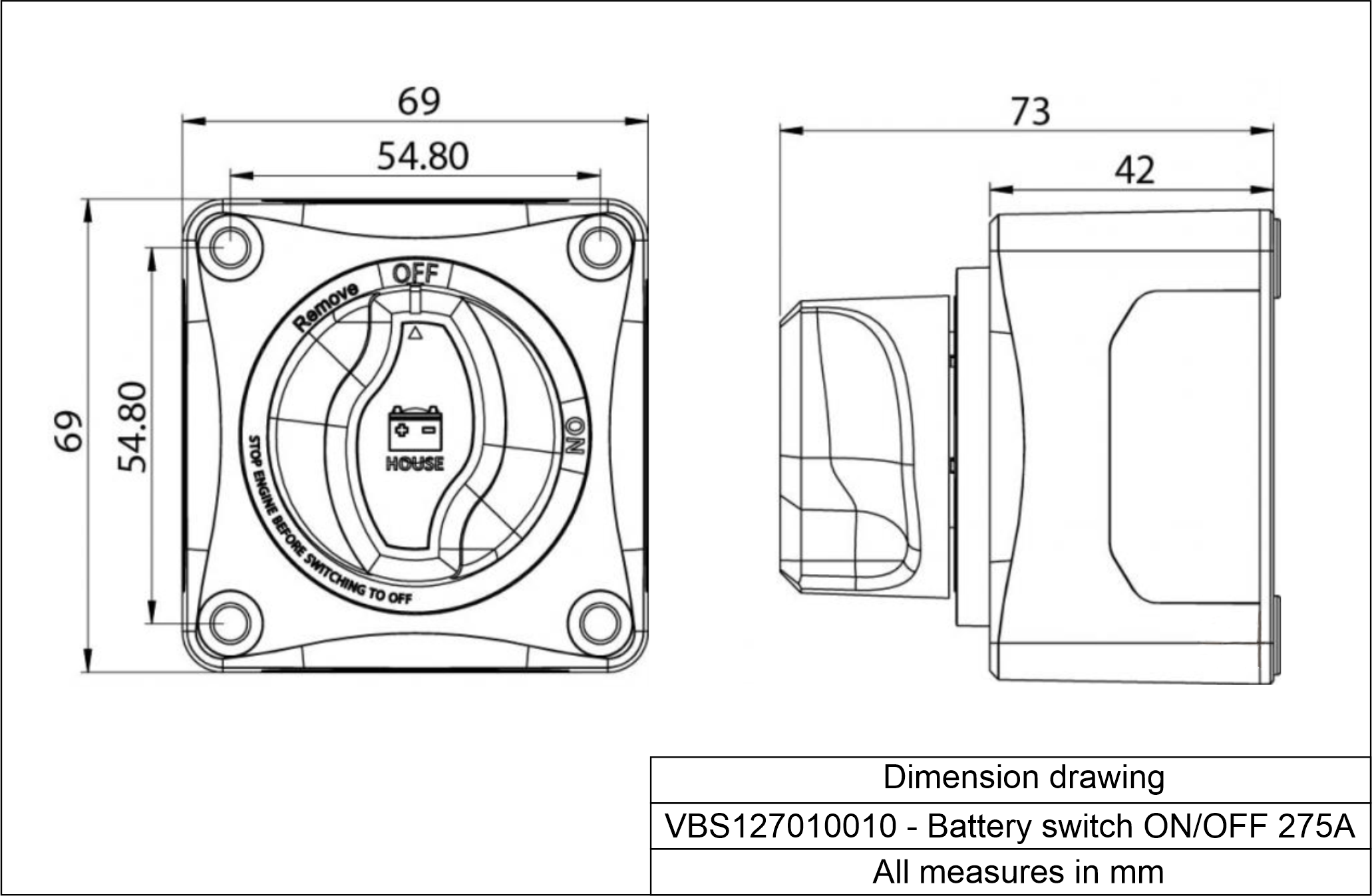

Dimensions (L x l x h)
2,71 x 2,71 x 2,87 in (69 x 69 x 73 mm)

4.1. Dimensions du boitier
