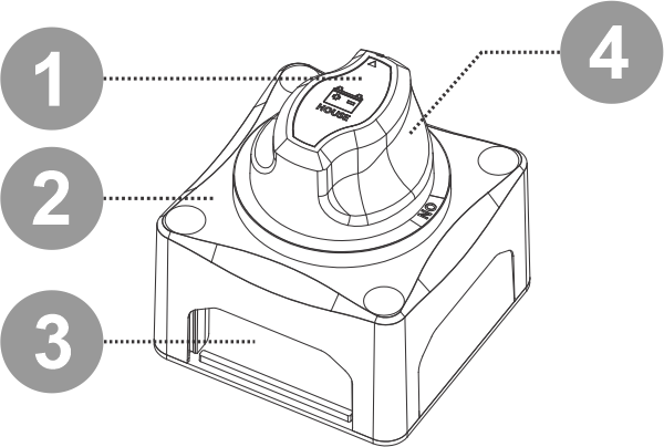

1.1. Fonctions
  1. Étiquettes autocollantes interchangeables
  2. Boitier en nylon renforcé en fibre de verre
  3. Plaque latérale amovible pour accéder aux câbles sur les 4 côtés.
  4. Bouton ergonomique amovible.

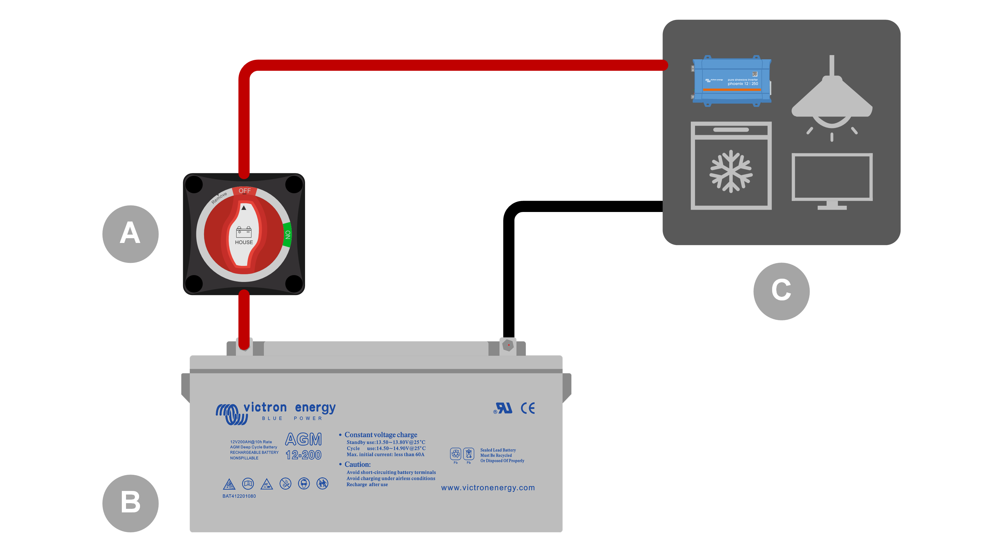

Commutateur de batterie utilisé pour déconnecter le système de la maison raccordé à la batterie de service. Utilisation destinée à préserver la charge de la batterie, la maintenance du système ou en cas d’urgence.

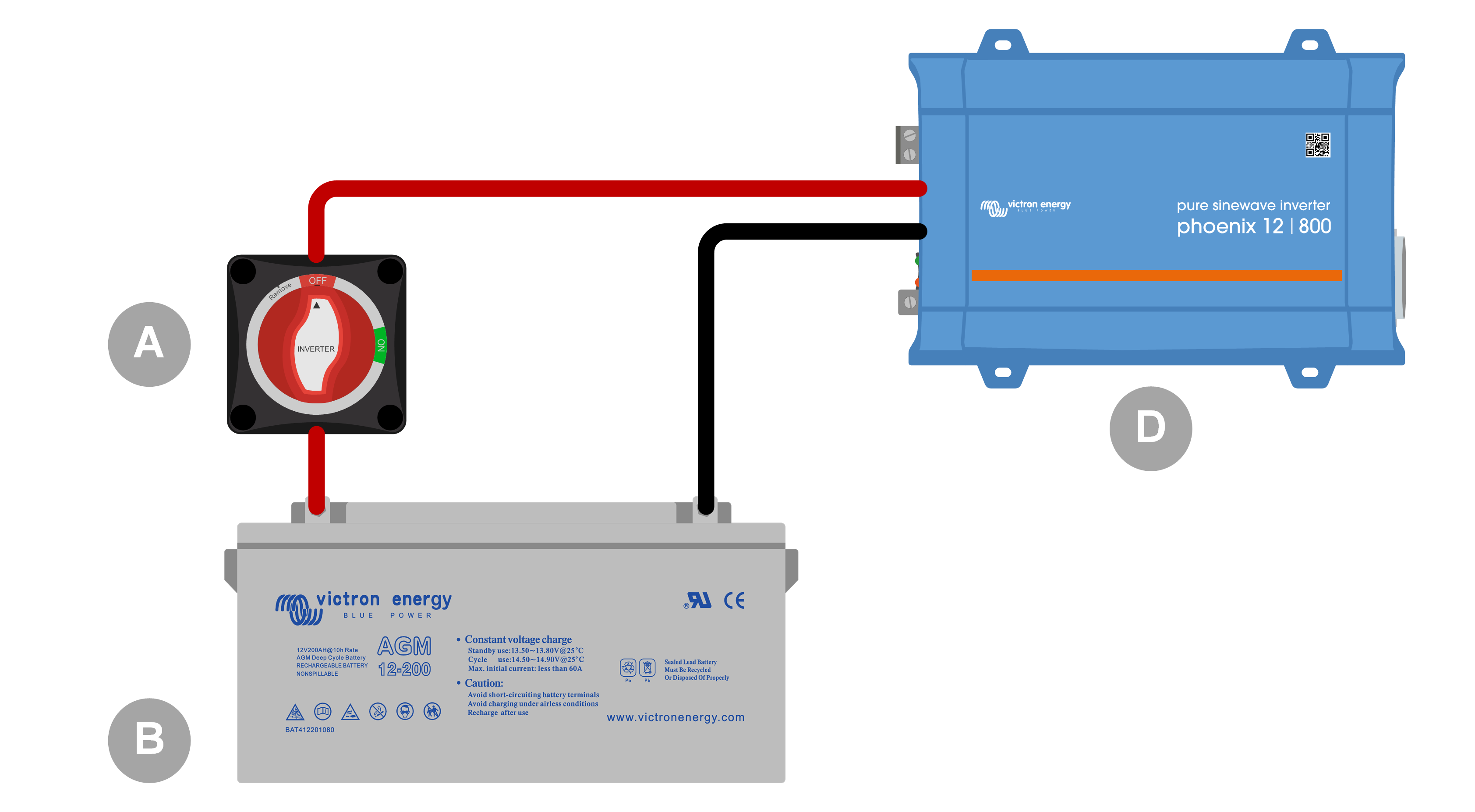

Commutateur de batterie utilisé pour déconnecter un convertisseur raccordé à la batterie de service. Utilisation destinée à préserver la charge de la batterie, la maintenance du système ou en cas d’urgence.

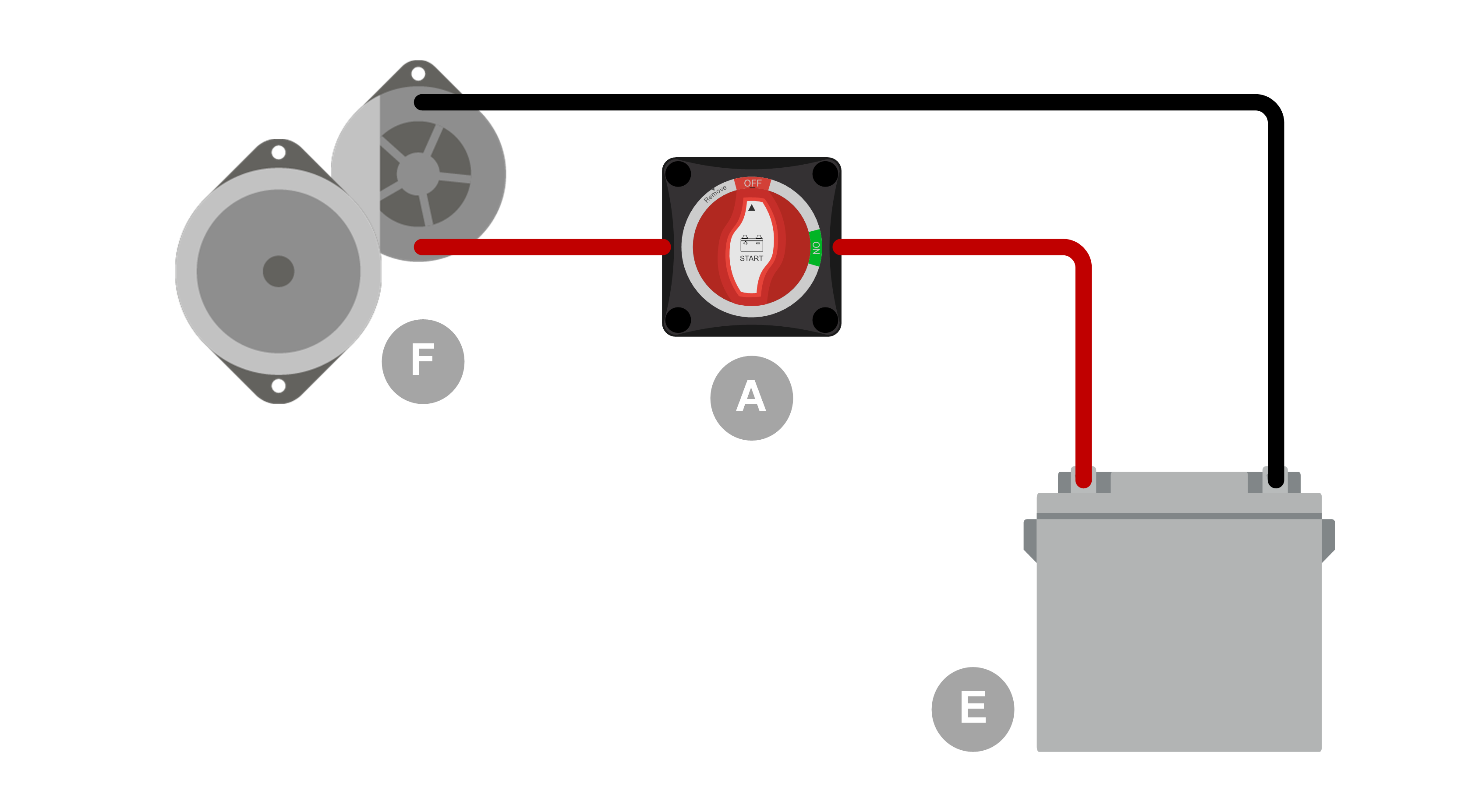

Commutateur de batterie utilisé pour déconnecter un alternateur raccordé à la batterie de service. Utilisation destinée à préserver la charge de la batterie, la maintenance du système ou en cas d’urgence.

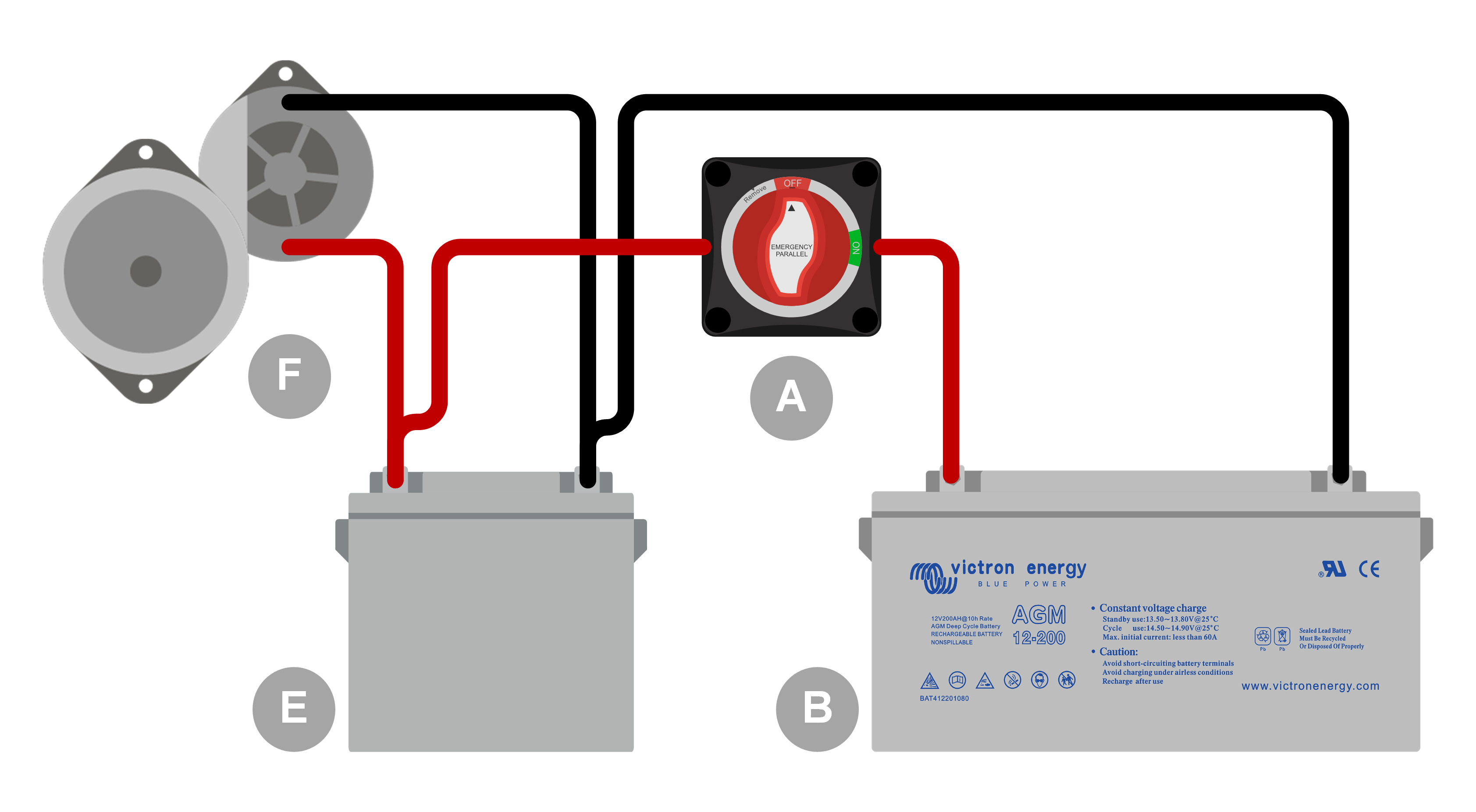

Commutateur de batterie utilisé pour raccorder en parallèle la batterie de service à la batterie de démarrage. Utilisation en cas d’urgence, comme par exemple, une batterie de démarrage ou une batterie de service à plat.
ID
Légende
A
B
Batterie de service
C
Consommations CC et/ou chargeurs du système de la maison
D
Convertisseur
E
Batterie de démarrage
F
Moteur et alternateur
