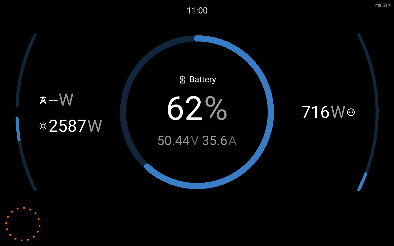

  • Tenere premuto l'angolo inferiore sinistro dello schermo per circa 5 secondi.
    Nota
    Non sono visibili pulsanti, basta toccare e tenere premuta un'area vuota dello schermo in basso a sinistra.
    Se è stato precedentemente impostato un PIN, inserirlo nella casella a comparsa.

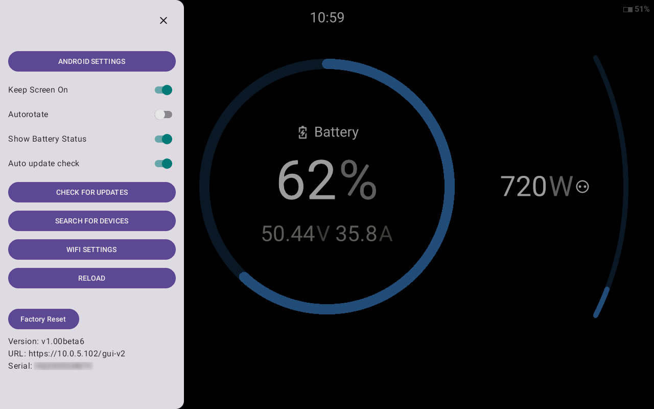

Il menu di servizio appare sul lato sinistro e offre diverse impostazioni:
  • Impostazioni Android: Questo pulsante apre il menu delle impostazioni native Android. Consente di modificare le impostazioni del sistema Android, comprese quelle relative all'alimentazione, al display e alla connessione.
  • Mantenere lo schermo acceso: Attivando questa funzione, il display rimane sempre attivo. Tuttavia, lo schermo può sempre essere spento manualmente utilizzando il pulsante di accensione del dispositivo.
  • Rotazione automatica: L'attivazione di questa opzione consente la rotazione automatica dello schermo dalla modalità orizzontale a quella verticale in base all'orientamento del dispositivo.
  • Mostra stato batteria: Attivare questa opzione per visualizzare lo stato della batteria del dispositivo Android.
    Il livello della batteria è rappresentato da una piccola icona situata nella parte superiore destra del display.
  • Controllo automatico aggiornamenti: Controlla periodicamente e automaticamente la disponibilità di aggiornamenti delle app.
    Gli utenti riceveranno una notifica dei nuovi aggiornamenti, ma questi non verranno installati automaticamente.
  • Cerca aggiornamenti: Toccare per verificare immediatamente la disponibilità di aggiornamenti dell'app.
  • Cerca dispositivi Quest’opzione consente di visualizzare l'elenco dispositivi per passare a un nuovo dispositivo GX.
    Utilizzarla se si sta sostituendo il dispositivo GX o se si desidera utilizzare il dispositivo Android in un altro impianto.
  • Impostazioni WiFi: Consente di collegare il dispositivo Android a una rete WiFi diversa o di utilizzarlo in un altro impianto.
  • Ricarica: Carica nuovamente l'interfaccia.
  • Ripristino ai valori di fabbrica: Premendo questa opzione si avvia un ripristino ai valori di fabbrica del dispositivo Android. Prima di procedere, verrà visualizzata una finestra di dialogo di conferma.
    Utilizzare quest’opzione se si desidera utilizzare nuovamente il dispositivo come un normale smartphone o tablet o se è necessario reinstallare l'applicazione.
