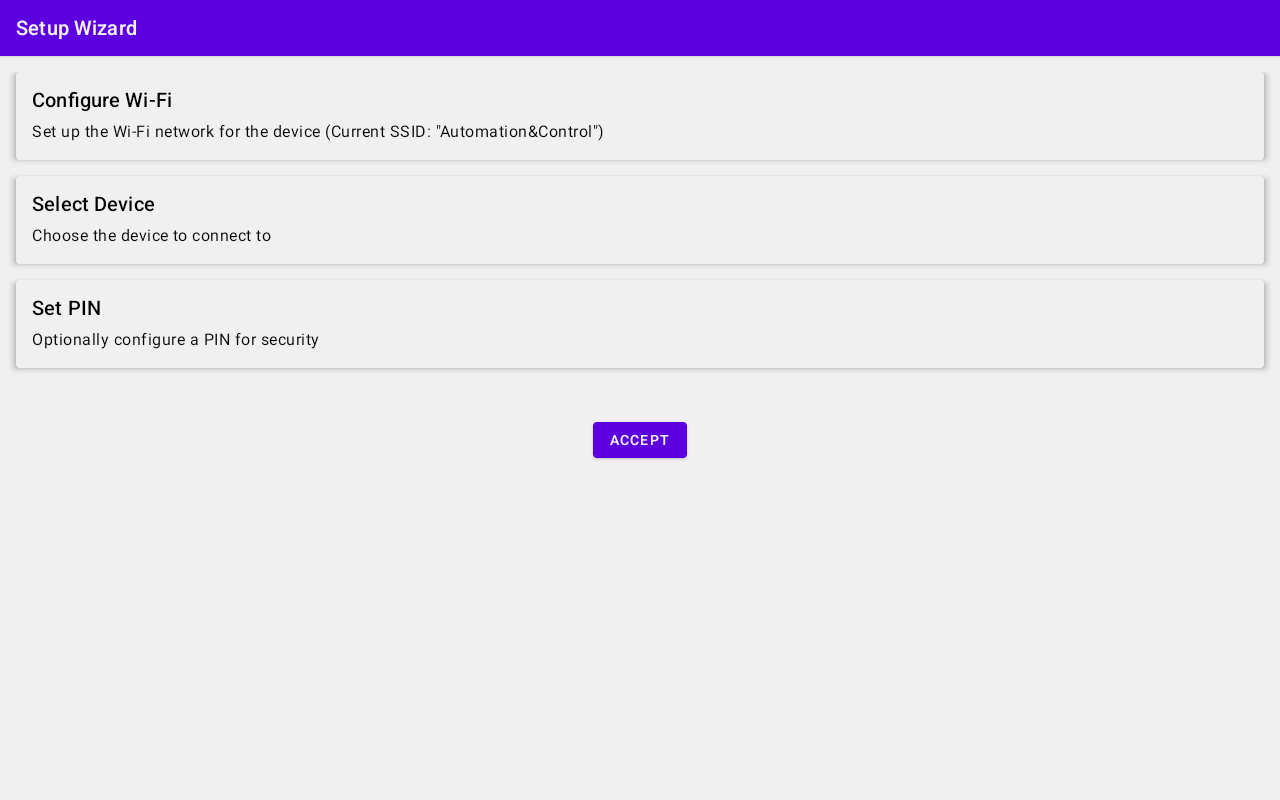

Al termine del processo di installazione, apparirà la schermata dell'Installazione guidata.
Per completare la configurazione guidata, toccare ogni sezione e inserire le informazioni necessarie.

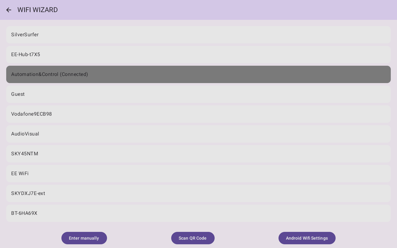

  • Configurare il WiFi: Il dispositivo sarà già connesso alla rete WiFi utilizzata durante l'installazione. Se lo si desidera, è possibile cambiarla.
    Toccare la casella per avviare la procedura guidata WiFi.
  • Selezionare il dispositivo: Scegliere il dispositivo GX da collegare nell'elenco dispositivi.
  • Impostare il PIN: È possibile impostare un PIN per limitare l'accesso alle impostazioni del dispositivo Android. Si consiglia di impostare un PIN.
  • Procedura guidata WiFi: La rete WiFi configurata nelle precedenti fasi dell'installazione verrà connessa automaticamente.
    Se si preferisce, è possibile sceglierne un’altra.
    Se il dispositivo GX è stato configurato come punto di accesso, la sua rete apparirà tra quelle mostrate nell’elenco delle reti disponibili. Selezionando questa rete, il dispositivo si connette direttamente al dispositivo GX.
  • Scegliere la rete alla quale ci si desidera connettere nell’elenco delle reti disponibili.
    Digitare la password della rete nel riquadro a comparsa che appare dopo la selezione.
Nella parte inferiore della schermata si trovano tre pulsanti che rappresentano metodi alternativi di connessione WiFi.
  • Inserire manualmente: Questo metodo consente di connettersi a reti non visualizzate nell'elenco o che possiedono un SSID nascosto.
    Verrà visualizzata una finestra a comparsa in cui inserire l'SSID e la password della rete per stabilire la connessione.
  • Scansionare il codice QR: Se si dispone di un codice QR per la rete WiFi preferita, è possibile utilizzare questo metodo per connettersi.
    Si attiverà la fotocamera del dispositivo Android per scansionare il codice QR e stabilire automaticamente la connessione.

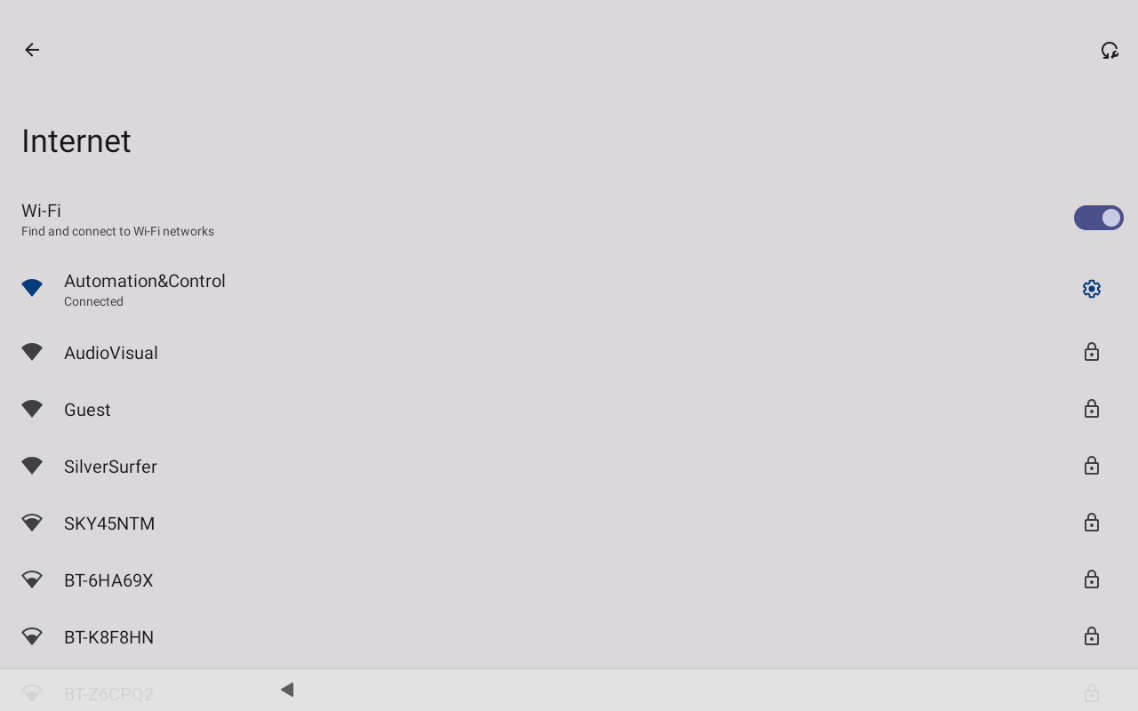

  • Impostazioni WiFi Android: Se i passaggi forniti dalla procedura guidata WiFi non funzionano, è possibile connettersi al WiFi accedendo alle impostazioni native del dispositivo Android.
    Dopo aver effettuato la connessione alla rete WiFi, premere il pulsante Indietro per tornare alla pagina della procedura guidata WiFi.
Per tornare alla pagina di configurazione guidata, individuare la freccia nell'angolo superiore sinistro dello schermo e toccarla.

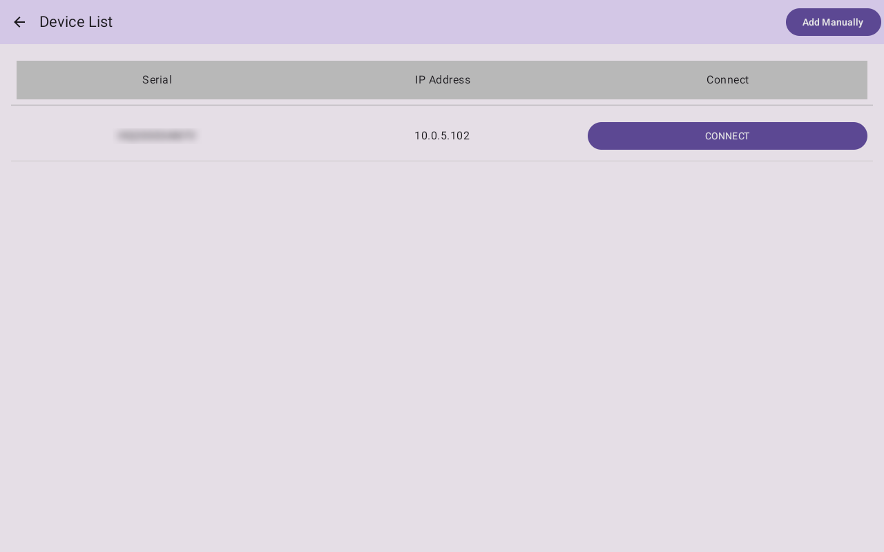

  • Elenco dispositivi: Potrebbe essere necessario un certo tempo affinché l’elenco dispositivi mostri tutti i dispositivi GX disponibili della propria rete.
    Per connettersi al dispositivo GX scelto è sufficiente toccare il pulsante di connessione, che si trova sulla destra.
    Poi si torna alla pagina dell'Installazione guidata.
In alcuni casi, il dispositivo GX potrebbe non apparire automaticamente nell'elenco dispositivi. Il dispositivo GX potrebbe appartenere a una sottorete diversa.

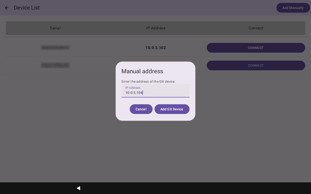

  • Aggiungere manualmente: Se il dispositivo GX desiderato non è presente nell'elenco visualizzato, cercare l'opzione per aggiungere manualmente un dispositivo toccando il pulsante "Aggiungi manualmente" nell'angolo superiore destro della schermata.
    Digitare l'indirizzo IP del dispositivo GX nella casella a comparsa e premere "Aggiungi dispositivo GX".

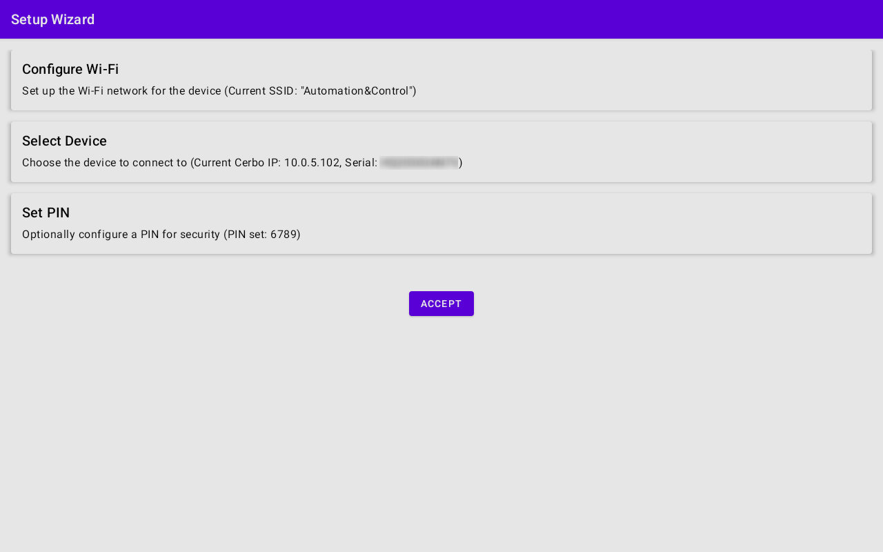

  • Impostare il PIN: Nella schermata di configurazione guidata toccare "Imposta PIN" e inserire un PIN univoco nella casella a comparsa.

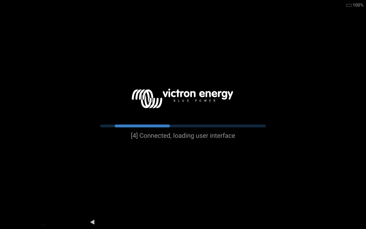

  • Toccare "Accetta" per completare la configurazione guidata iniziale.

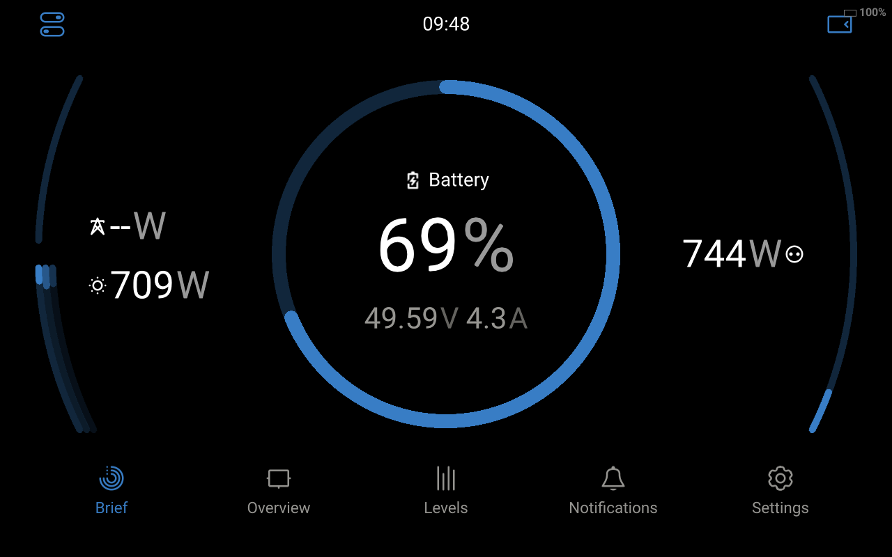

Il dispositivo Android si collega al dispositivo GX, che caricherà i componenti necessari per il display.
Dopo un breve periodo viene caricato il display.
L'interfaccia utente rispecchia fedelmente quella di un display GX Touch o di un Ekrano, con comandi touch e strutture dei menu identiche.
L'interfaccia utente di questo dispositivo, di altri dispositivi e del Display GX funziona in modo indipendente e consente a ogni dispositivo di visualizzare pagine diverse.
