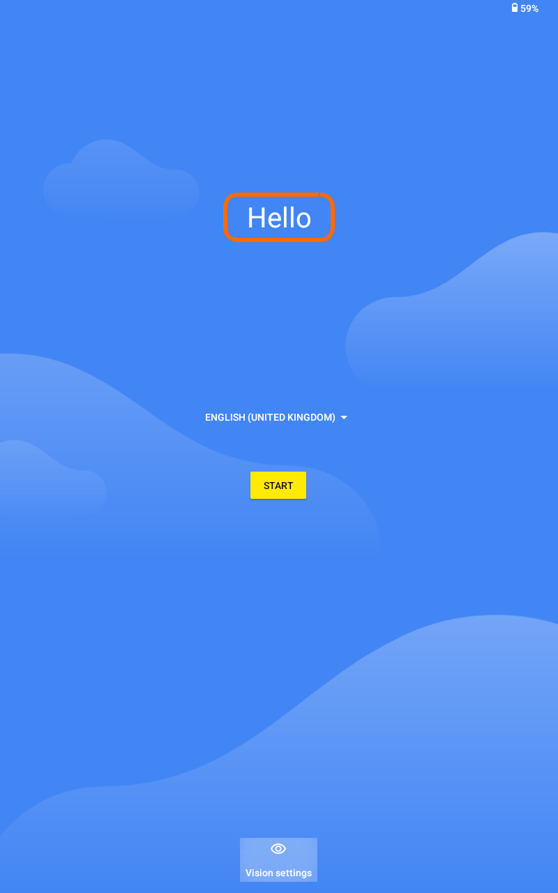

Accendere il dispositivo mediante il pulsante di accensione. Il dispositivo dovrebbe riavviarsi automaticamente se è appena stato eseguito un ripristino ai valori di fabbrica.
Dovrebbe apparire una schermata di benvenuto.
  • Il dispositivo Android dovrebbe mostrare un saluto del tipo "Ciao" o "Benvenuto". Toccare il testo sei volte in rapida successione per avviare il processo di impostazione del codice QR.
    Non toccare il pulsante "Start".

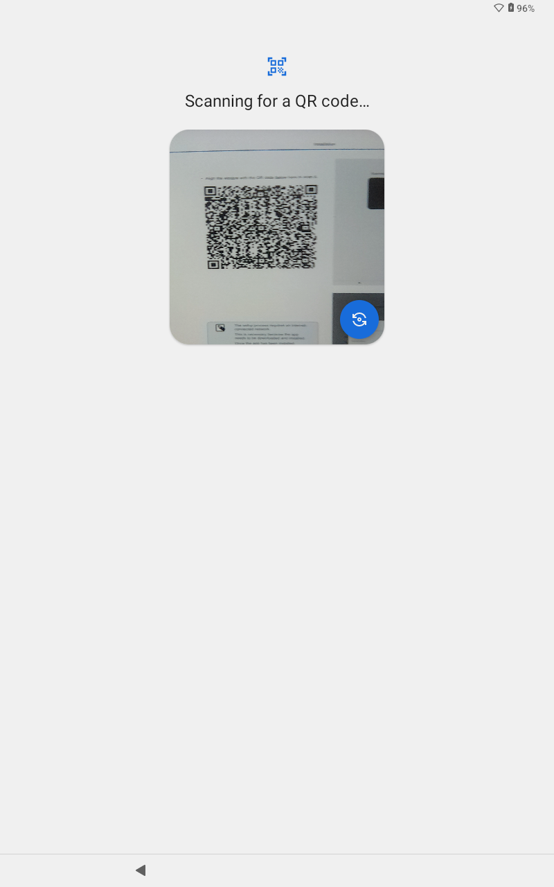

  • Inquadrare nella finestra il codice QR qui sotto per scansionarlo.

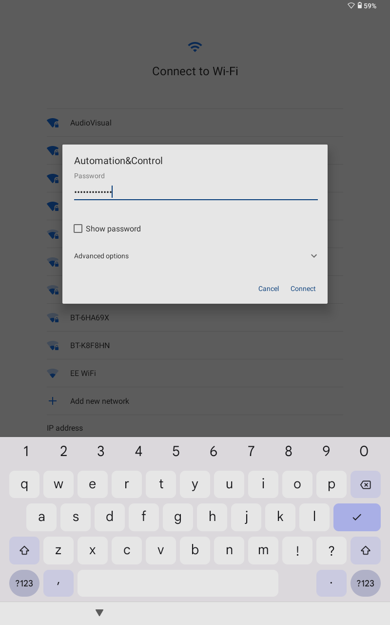

Dopo aver scansionato il codice QR, il dispositivo Android dovrebbe visualizzare un elenco delle reti WiFi disponibili.
  • Scegliere la rete WiFi alla quale ci si desidera collegare.
  • Inserire la password per completare il processo di connessione.

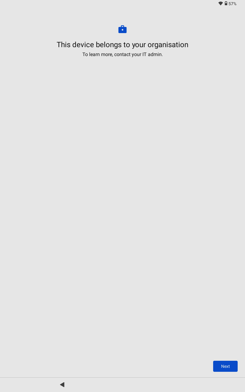

Il metodo di configurazione che stiamo utilizzando è quello più comunemente utilizzato negli ambienti aziendali. È noto come MDM (Mobile Device Management).
  • Toccare "Avanti" per procedere.
  • Durante il processo di configurazione potrebbero essere visualizzate altre schermate nelle quali si richiede l'accettazione di termini e condizioni.

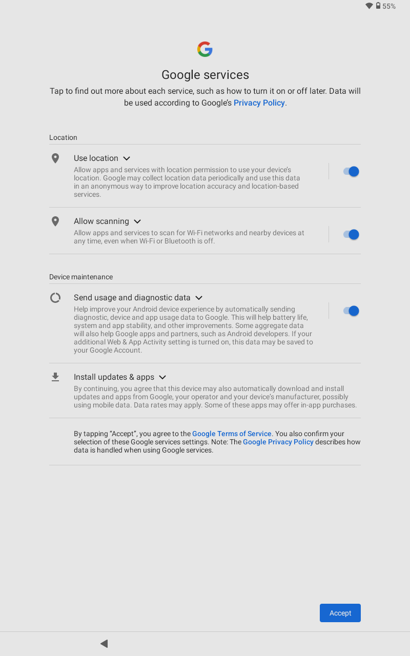

Alcuni dispositivi potrebbero chiedere di selezionare le autorizzazioni per la localizzazione e la scansione WiFi.
Si tratta di impostazioni opzionali, ma possono essere lasciate attive per migliorare la connessione WiFi e trovare più facilmente i dispositivi GX della rete.
  • Scegliere le proprie preferenze nella pagina dei servizi di Google.
  • Toccare "Accetta" per procedere.
L’installazione della app verrà completata.
