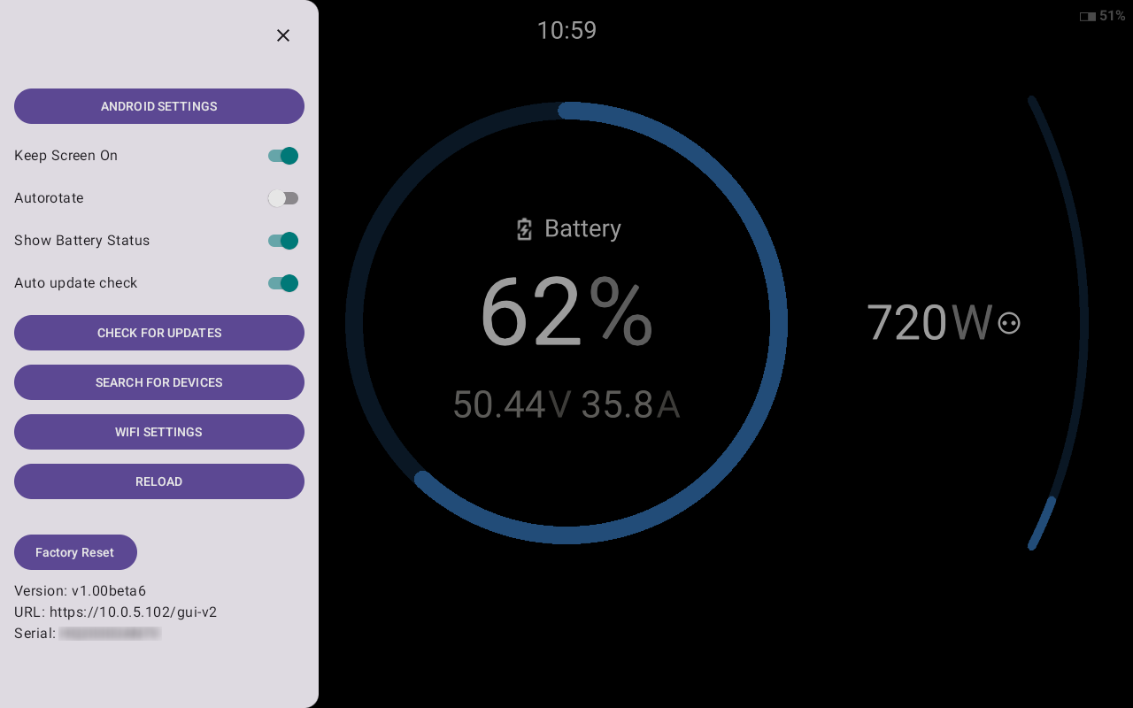

4. Menú de servicio
El menú de servicio proporciona acceso a ajustes adicionales, muchos de los cuales se fijaron previamente, durante la configuración inicial.
Además, puede acceder a ciertos ajustes originales del sistema Android.
  • Mantenga pulsado el botón de la esquina inferior izquierda durante unos 5 segundos.
    No se ve ningún botón, solo tiene que mantener el contacto con una zona vacía de la inferior izquierda de la pantalla.
    Si había establecido un PIN anteriormente, introdúzcalo en la ventana emergente.
El menú de servicio aparece en la parte izquierda y contiene varios ajustes:
  • Ajustes de Android: Con este botón, abrirá el menú de ajustes originales de Android. Así podrá cambiar los ajustes del sistema Android, como los de alimentación, pantalla y conexión.
  • Mantener la pantalla encendida: Al habilitar esta opción, la pantalla permanecerá activa en todo momento. Sin embargo, la pantalla aún puede apagarse manualmente con el botón de encendido del dispositivo.
  • Autorrotación: Al activar esta opción se habilita la rotación automática de la pantalla entre los modos apaisado y retrato, según la orientación del dispositivo.
  • Mostrar el estado de la batería: Habilite esta opción para mostrar el estado de la batería del dispositivo Android.
    Un pequeño icono situado en la parte superior derecha de la pantalla muestra el nivel de la batería.
  • Comprobación automática de actualizaciones: Comprueba periódicamente si hay actualizaciones disponibles de forma automática.
    Se informará a los usuarios de las nuevas actualizaciones, pero no se instalarán automáticamente.
  • Comprobar si hay actualizaciones: Pulse para comprobar inmediatamente si hay actualizaciones disponibles.
  • Buscar dispositivos Esta opción abre la lista de dispositivos para cambiar a un nuevo dispositivo GX.
    Úsela si va a sustituir el dispositivo GX o si quiere usar el dispositivo Android en otra instalación.
  • Ajustes de la WiFi: Permite conectar el dispositivo Android a otra red WiFi o si se está usando en otra instalación.
  • Recarga: Recarga la interfaz.
  • Restablecimiento de los ajustes de fábrica: Al pulsar esta opción se inicia el restablecimiento de los ajustes de fábrica del dispositivo Android. Aparecerá un cuadro de diálogo de confirmación antes de continuar.
    Utilice esta opción si quiere volver a usar el dispositivo como un smartphone o tablet normal, o si necesita volver a instalar la aplicación.
