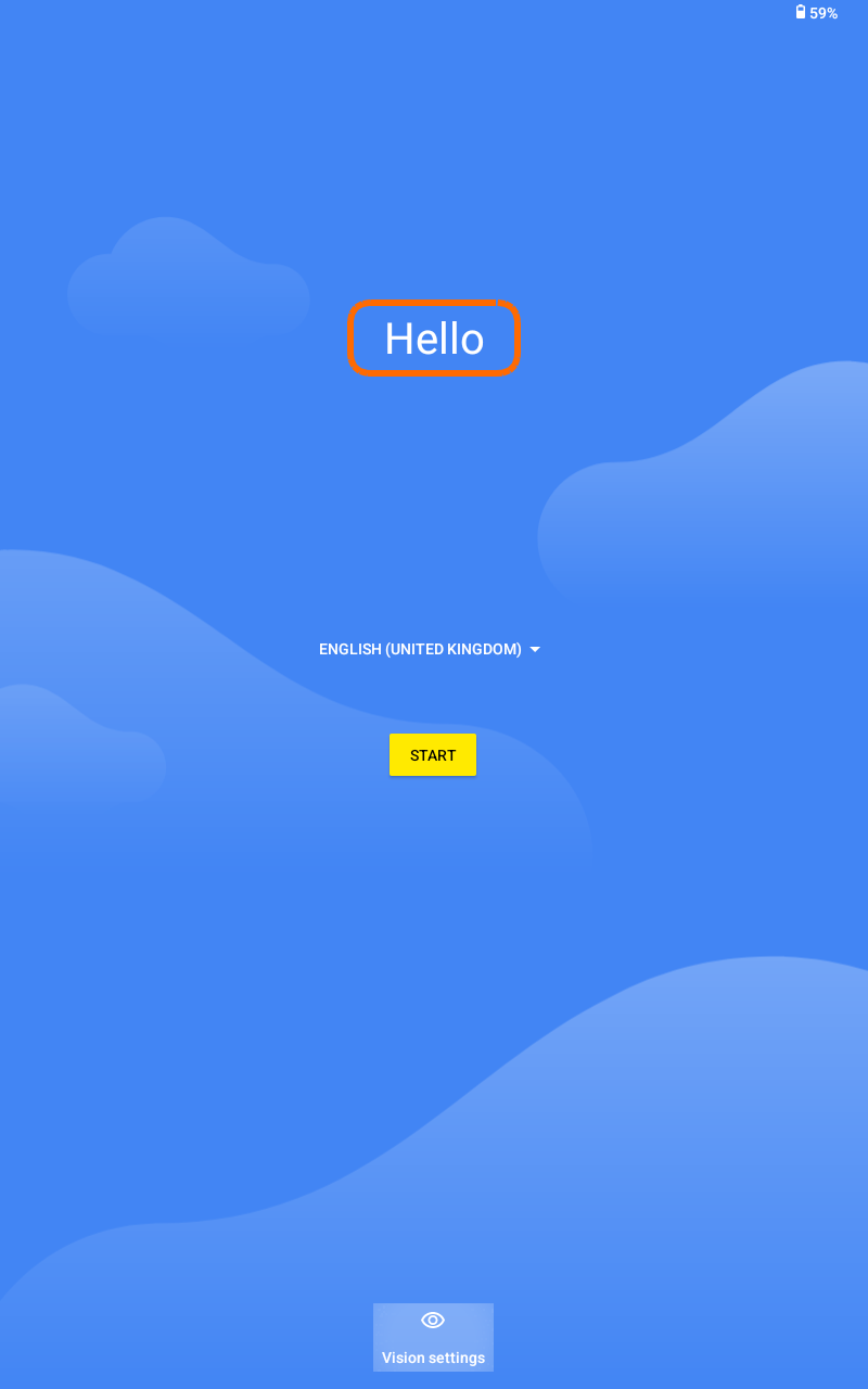

Encienda el dispositivo con su botón de encendido. El dispositivo debería reiniciarse automáticamente si acaba de realizar el restablecimiento de fábrica.
Debería aparecer una página de bienvenida.
  • En su dispositivo Android, debería ver un saludo como “Hola” o “Bienvenido/a”. Pulse sobre el texto seis veces muy seguidas para iniciar el proceso de configuración del código QR.
    No pulse sobre el botón “Inicio”.

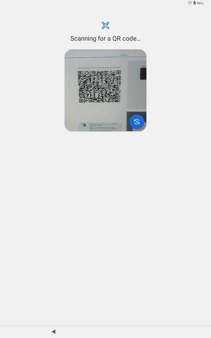

  • Ajuste la ventana al siguiente código QR para escanearlo.
Se requiere una red conectada a Internet para el proceso de configuración.
Esto es necesario porque hay que descargar e instalar la aplicación.
Una vez instalada la aplicación, ya no necesitará una conexión a Internet.

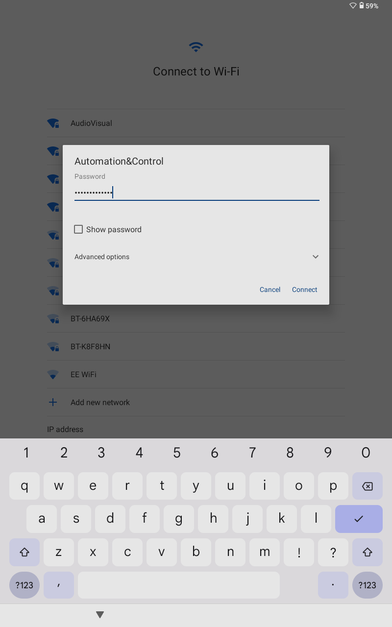

Después de escanear el código QR, su dispositivo Android debería mostrar una lista de las redes WiFi cercanas.
  • Elija la red WiFi a la que quiere conectarse.
  • Introduzca la contraseña correspondiente para completar el proceso de conexión.

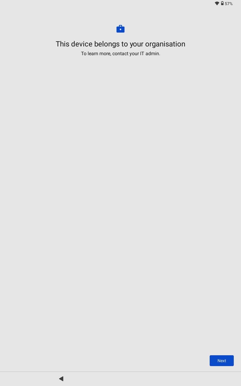

El método de configuración que usamos es más frecuente en entornos corporativos. Se conoce como MDM o Mobile Device Management (Gestión de dispositivos móviles).
  • Pulse “Siguiente” para continuar.
  • Durante el proceso de configuración, es posible que aparezcan otras pantallas en las que se le pida que acepte los términos y condiciones.
Una vez que haya aceptado los términos y condiciones, el dispositivo empezará a instalar la aplicación. El dispositivo también buscará posibles actualizaciones durante el proceso de instalación.

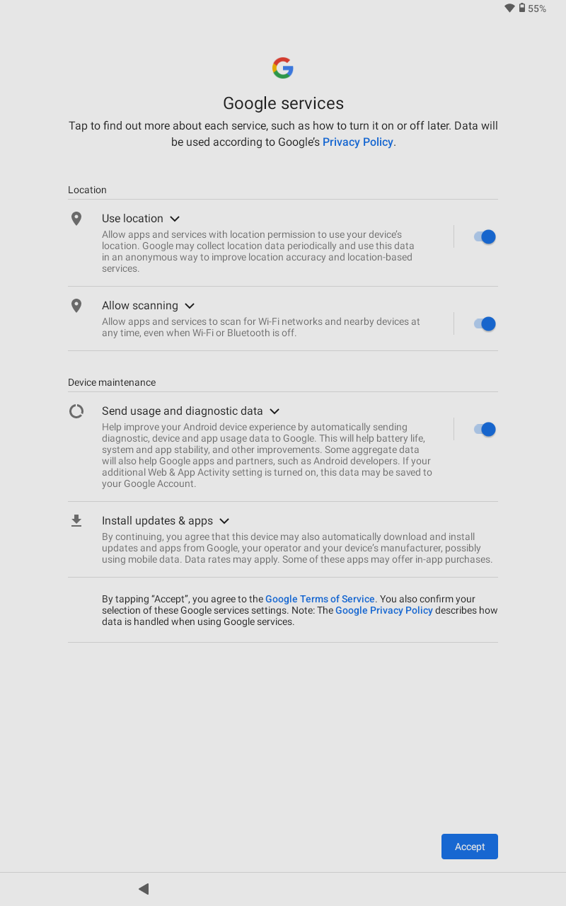

Algunos dispositivos pueden pedirle permisos de ubicación y de búsqueda de redes WiFi.
Estos son ajustes opcionales, pero pueden dejarse habilitados para mejorar su conexión WiFi y ayudarle a encontrar dispositivos GX en su red.
  • Elija sus preferencias desde la página de servicios de Google.
  • Pulse “Aceptar” para continuar.
Con esto se terminará la instalación de la aplicación.
