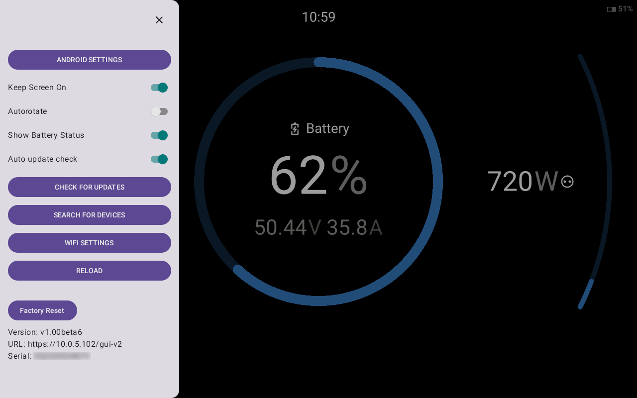

4. Servicemenü
Das Servicemenü bietet Zugriff auf zusätzliche Einstellungen, von denen viele bereits bei der Erstkonfiguration festgelegt wurden.
Darüber hinaus können Sie auf bestimmte native Android-Systemeinstellungen zugreifen.
  • Halten Sie die untere linke Ecke des Bildschirms etwa 5 Sekunden lang gedrückt.
    Anmerkung
    Es ist keine Schaltfläche sichtbar. Berühren Sie einfach einen leeren Bereich unten links auf dem Bildschirm und halten Sie ihn gedrückt.
    Wenn Sie zuvor eine PIN eingerichtet haben, geben Sie diese bitte in das Popup-Fenster ein.
Das Servicemenü wird auf der linken Seite angezeigt und bietet verschiedene Einstellungen:
  • Android-Einstellungen: Diese Schaltfläche öffnet das native Android-Einstellungsmenü. Dadurch können Sie die Android-Systemeinstellungen ändern, einschließlich der Einstellungen für Stromversorgung, Display und Anschlüsse.
  • Bildschirm eingeschaltet lassen: Wenn Sie diese Funktion aktivieren, bleibt das Display stets eingeschaltet. Der Bildschirm kann jedoch weiterhin manuell über die Ein-/Aus-Taste des Geräts ausgeschaltet werden.
  • Automatische Drehung: Durch Aktivieren dieser Option wird die automatische Drehung des Bildschirms zwischen Quer- und Hochformat entsprechend der Ausrichtung des Geräts aktiviert.
  • Batteriestatus anzeigen: Aktivieren Sie diese Option, um den Status der Batterie des Android-Geräts anzuzeigen.
    Der Ladezustand der Batterie wird durch ein kleines Symbol oben rechts im Display angezeigt.
  • Automatische Überprüfung auf Aktualisierungen: Überprüft regelmäßig automatisch, ob Aktualisierungen für die App verfügbar sind.
    Benutzer werden über neue Aktualisierungen informiert, diese werden jedoch nicht automatisch installiert.
  • Nach Aktualisierungen suchen: Tippen Sie auf diese Option, um sofort nach verfügbaren App-Aktualisierungen zu suchen.
  • Geräte suchen Mit dieser Option wird die Geräteliste angezeigt, über die Sie zu einem neuen GX-Gerät wechseln können.
    Verwenden Sie diese Option, wenn Sie das GX-Gerät ersetzen oder das Android-Gerät in einer anderen Installation verwenden möchten.
  • WLAN-Einstellungen: Ermöglicht die Verbindung des Android-Geräts mit einem anderen WLAN-Netzwerk oder die Verwendung in einer anderen Installation.
  • Neu laden: Lädt die Benutzeroberfläche neu.
  • Werkseitige Rückstellung: Durch Betätigen dieser Option wird eine werkseitige Rückstellung des Android-Geräts durchgeführt. Bevor der Vorgang fortgesetzt wird, wird ein Bestätigungsdialogfeld angezeigt.
    Verwenden Sie diese Option, wenn Sie das Gerät wieder als normales Smartphone oder Tablet verwenden möchten oder wenn Sie die Anwendung neu installieren müssen.
