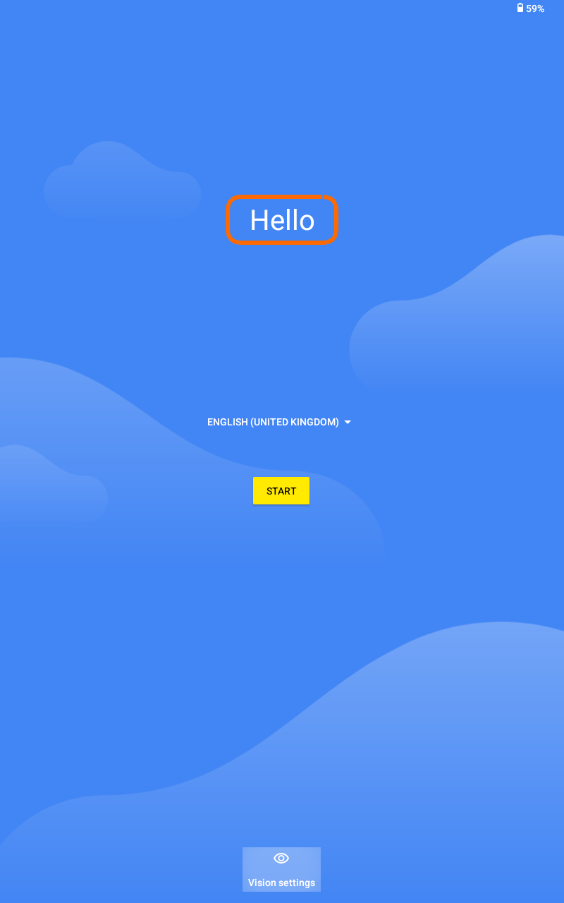

Es sollte ein Willkommensbildschirm angezeigt werden.
  • Auf Ihrem Android-Gerät sollte eine Begrüßung wie „Hallo“ oder „Willkommen“ angezeigt werden. Tippen Sie sechsmal schnell hintereinander auf den Text, um den Einrichtungsvorgang für den QR-Code zu starten.
    Anmerkung
    Bitte tippen Sie nicht auf die Schaltfläche „Start“.

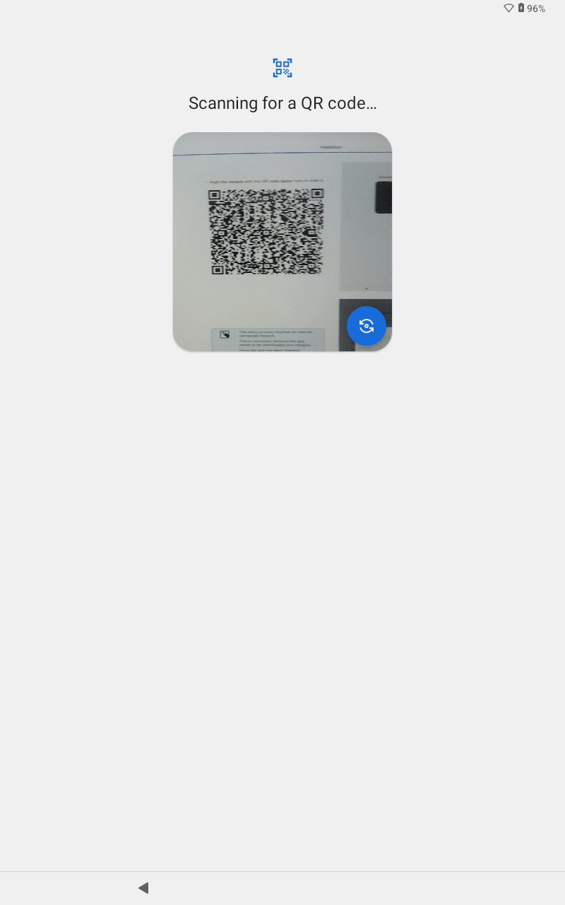

  • Richten Sie das Fenster auf den QR-Code unten aus, um ihn zu scannen.

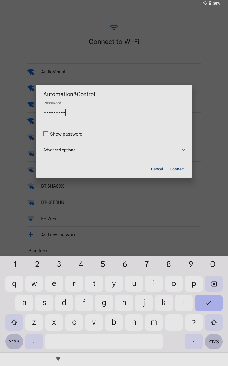

Nach dem Scannen des QR-Codes sollte Ihr Android-Gerät eine Liste der WLAN-Netzwerke in der Nähe anzeigen.
  • Wählen Sie das WLAN-Netzwerk, mit dem Sie sich verbinden möchten.
  • Geben Sie das erforderliche Kennwort ein, um die Verbindung herzustellen.

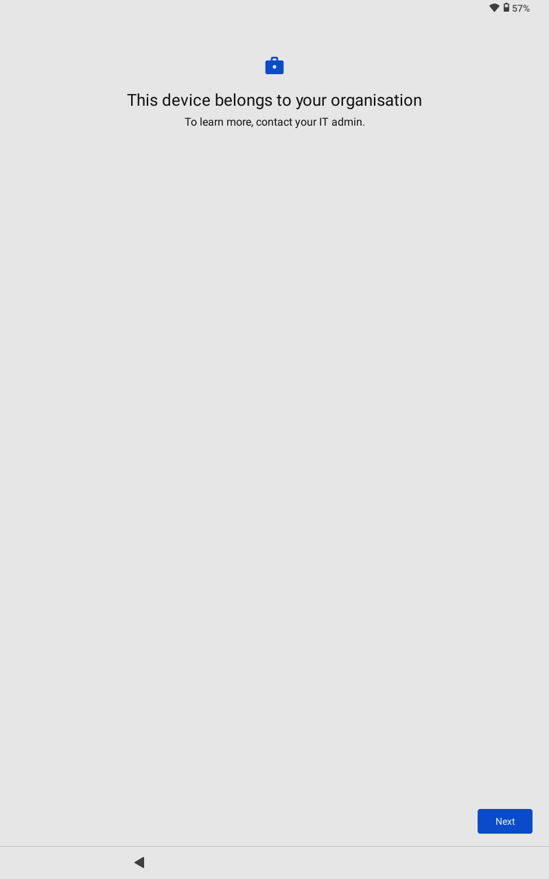

Die von uns verwendete Einrichtungsmethode wird am häufigsten in Unternehmensumgebungen verwendet. Dies wird als MDM (Mobile Device Management) bezeichnet.
  • Tippen Sie auf „Weiter“, um fortzufahren.

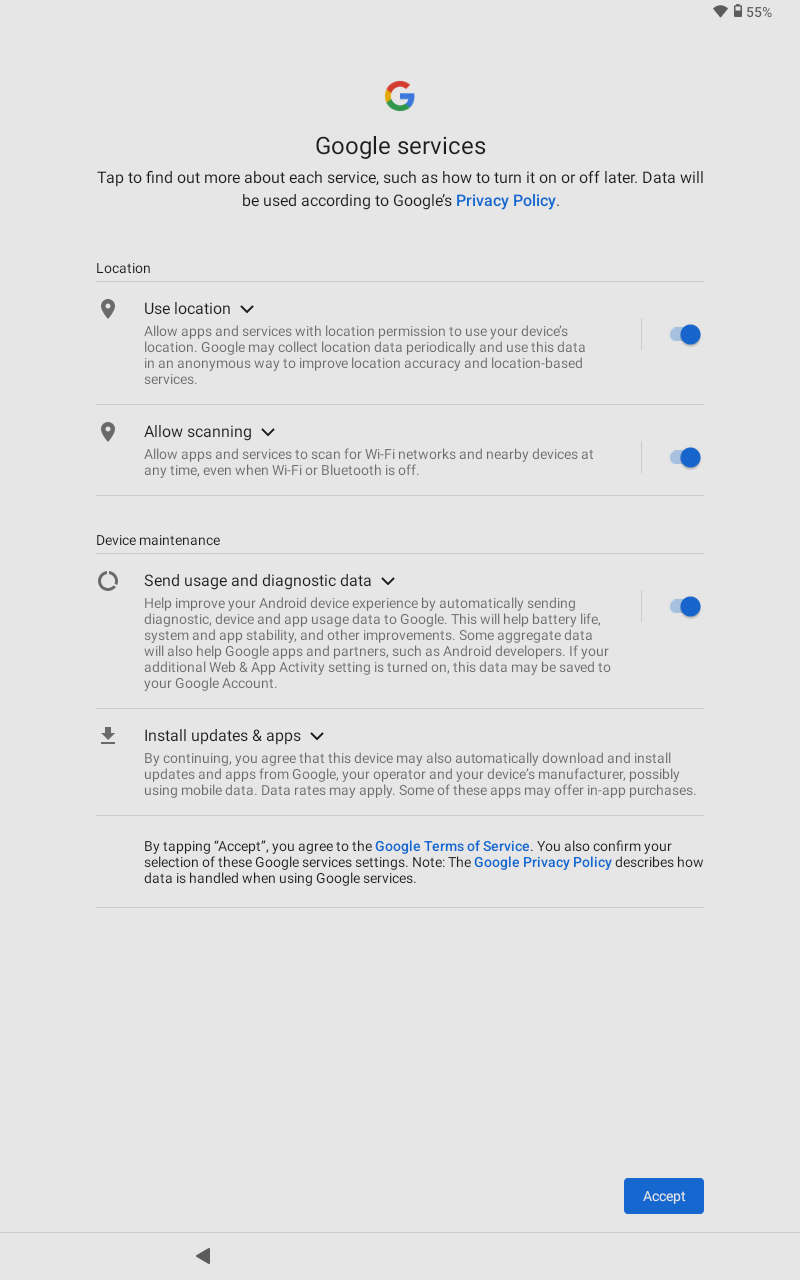

Bei einigen Geräten werden Sie möglicherweise aufgefordert, den Standort und die Berechtigungen für die WLAN-Suche auszuwählen.
Dies sind optionale Einstellungen, die jedoch aktiviert bleiben können, um Ihre WLAN-Verbindung zu verbessern und GX-Geräte in Ihrem Netzwerk leichter zu finden.
  • Wählen Sie Ihre Präferenzen auf der Google-Serviceseite aus.
  • Tippen Sie auf „Akzeptieren“, um fortzufahren.
