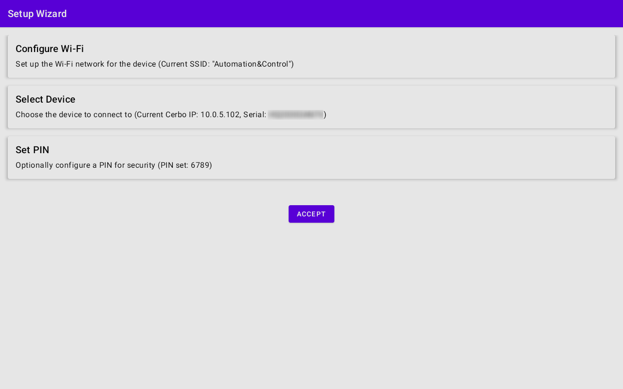

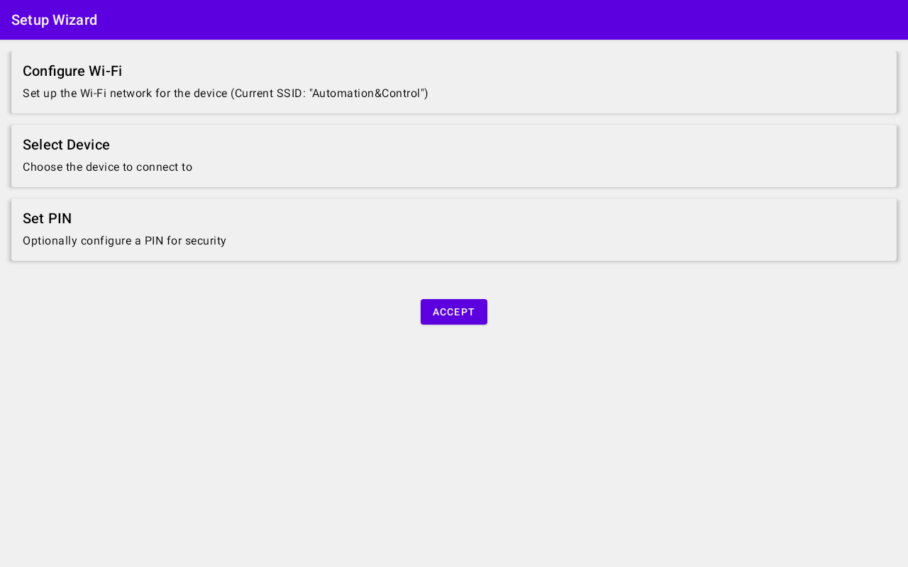

Nach Abschluss der Installation wird der Setup-Assistent angezeigt.
Um den Setup-Assistenten abzuschließen, tippen Sie auf jeden Abschnitt und geben Sie die erforderlichen Informationen ein.

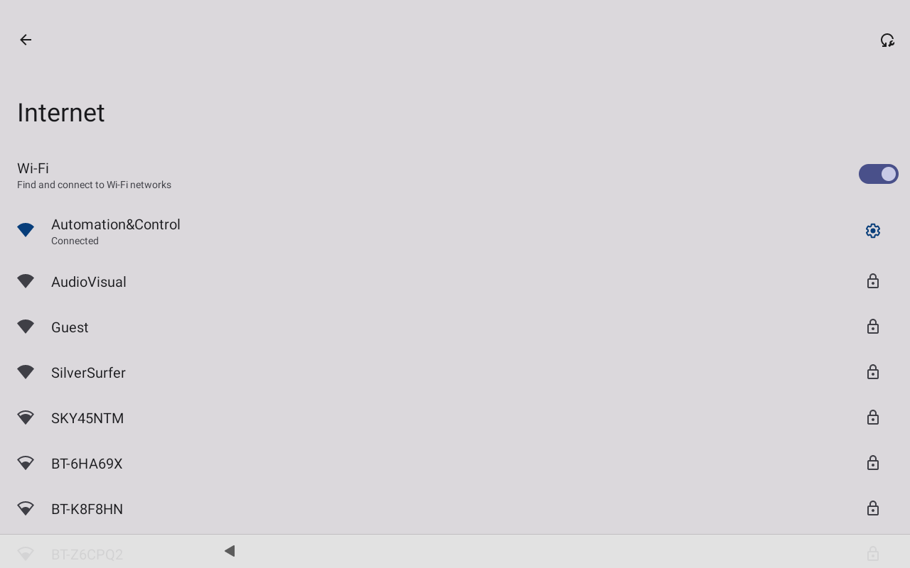

  • WLAN konfigurieren: Das Gerät ist bereits mit dem WLAN-Netzwerk verbunden, das während der Installation verwendet wurde. Sie können dies nach Belieben ändern.
    Tippen Sie auf das Feld, um den WLAN-Assistenten zu starten.
  • Gerät auswählen: Wählen Sie ein GX-Gerät aus der Geräteliste aus, mit dem Sie eine Verbindung herstellen möchten.
  • PIN festlegen: Sie haben die Möglichkeit, eine PIN festzulegen, um den Zugriff auf die Einstellungen des Android-Geräts einzuschränken. Die Festlegung einer PIN wird empfohlen.

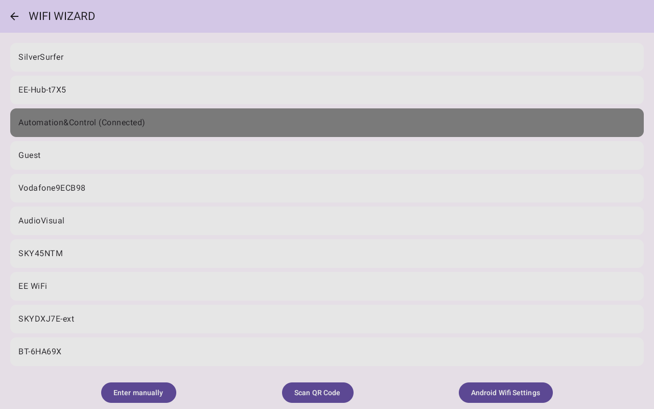

  • WLAN-Assistent: Das WLAN-Netzwerk, das in den vorherigen Schritten der Installation konfiguriert wurde, wird automatisch verbunden.
    Sie können ein anderes Netzwerk auswählen, wenn Sie dies bevorzugen.
    Wenn das GX-Gerät als Zugangspunkt konfiguriert wurde, finden Sie dessen Netzwerk in der Liste der verfügbaren Netzwerke. Durch Auswahl dieses Netzwerks kann Ihr Gerät eine direkte Verbindung zum GX-Gerät herstellen.
  • Wählen Sie aus der Liste der verfügbaren Netzwerke dasjenige aus, mit dem Sie sich verbinden möchten.
    Geben Sie das Kennwort für das Netzwerk in das Popup-Fenster ein, das nach Ihrer Auswahl angezeigt wird.
Am unteren Rand des Bildschirms finden Sie drei Schaltflächen, die alternative Methoden für die WLAN-Verbindung darstellen.
  • Manuelle Eingabe: Mit dieser Methode können Sie eine Verbindung zu Netzwerken herstellen, die nicht angezeigt werden oder eine versteckte SSID haben.
    Es erscheint ein Popup-Fenster, in dem Sie die SSID und das Kennwort des Netzwerks eingeben können, um die Verbindung herzustellen.
  • QR-Code scannen: Wenn Sie einen QR-Code für Ihr bevorzugtes WLAN-Netzwerk haben, können Sie diese Methode zur Verbindung verwenden.
    Dadurch wird die Kamera Ihres Android-Geräts aktiviert, um den QR-Code zu scannen und die Verbindung automatisch herzustellen.
  • Android-WLAN-Einstellungen: Wenn die im WLAN-Assistenten angegebenen Schritte nicht funktionieren, können Sie die Verbindung zum WLAN über die Einstellungen Ihres Android-Geräts herstellen.
    Nachdem Sie erfolgreich eine Verbindung zu Ihrem WLAN-Netzwerk hergestellt haben, betätigen Sie die Rücktaste, um zur Seite des WLAN-Assistenten zurückzukehren.
Um zur Seite des Setup-Assistenten zurückzukehren, suchen Sie den Pfeil in der oberen linken Ecke Ihres Bildschirms und tippen Sie darauf.

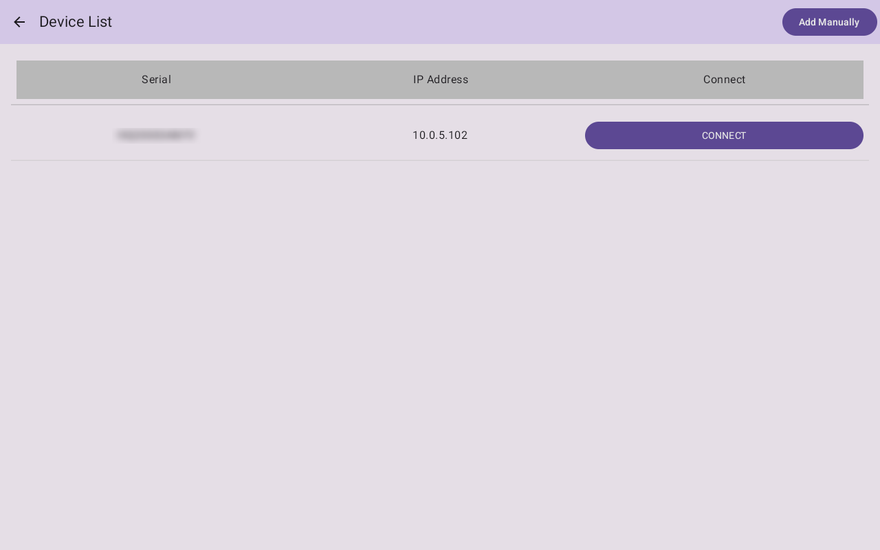

  • Geräteliste: Es kann einen Moment dauern, bis die Geräteliste angezeigt wird und die verfügbaren GX-Geräte in Ihrem Netzwerk angezeigt werden.
    Um eine Verbindung zu dem von Ihnen ausgewählten GX-Gerät herzustellen, tippen Sie einfach auf die Verbindungsschaltfläche rechts.
    Sie werden dann zur Seite des Setup-Assistenten zurückgeleitet.

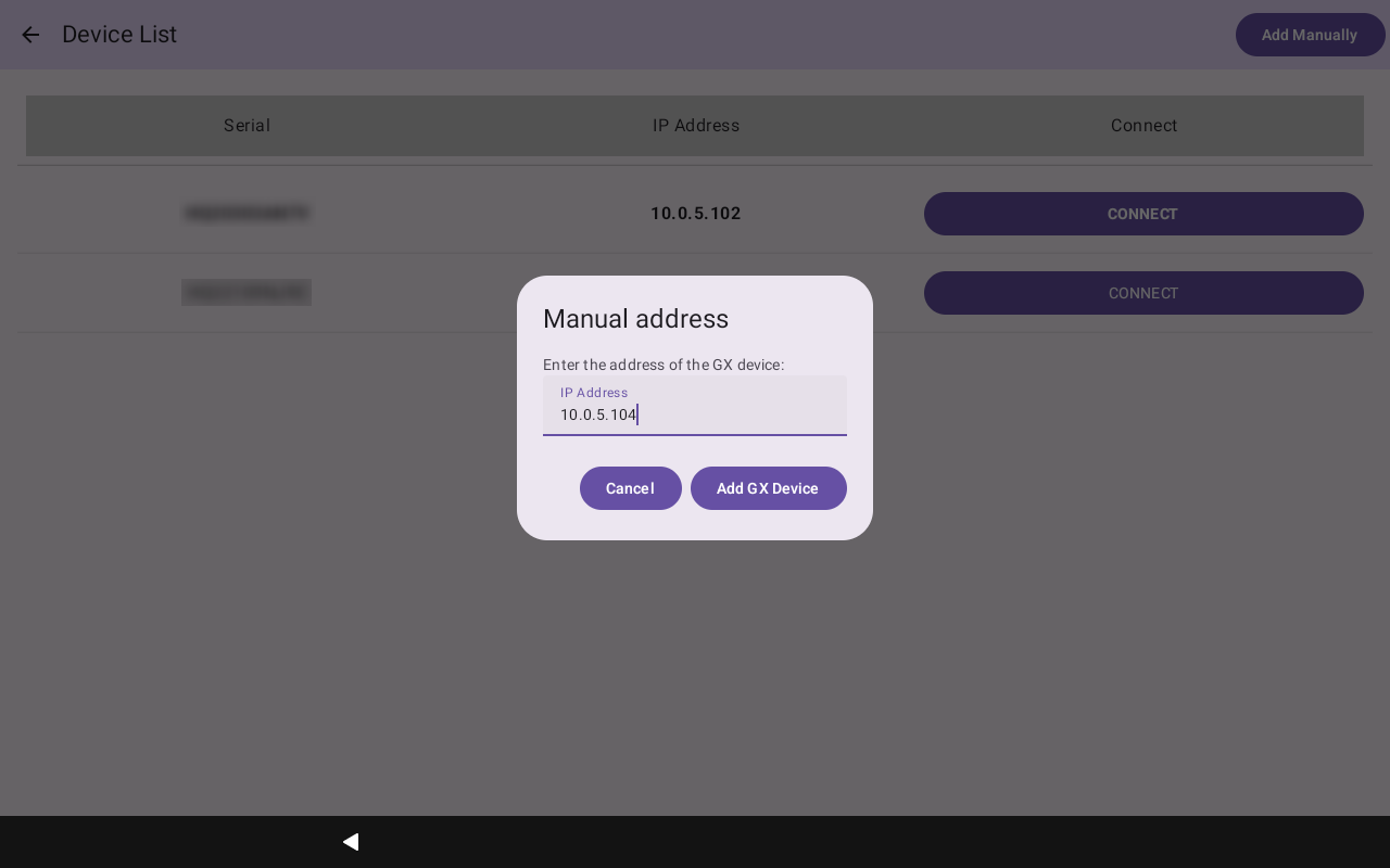

In einigen Fällen wird das GX-Gerät möglicherweise nicht automatisch in der Geräteliste angezeigt. Möglicherweise befindet sich das GX-Gerät in einem anderen Subnetz.
  • Manuell hinzufügen: Wenn das gewünschte GX-Gerät nicht in der angezeigten Liste gefunden wird, suchen Sie nach der Option zum manuellen Hinzufügen eines Geräts, indem Sie oben rechts auf dem Bildschirm auf die Schaltfläche „Manuell hinzufügen“ tippen.
    Geben Sie die IP-Adresse des GX-Geräts in das Popup-Fenster ein und tippen Sie auf „GX-Gerät hinzufügen“.

  • PIN festlegen: Tippen Sie im Setup-Assistenten auf „PIN festlegen“ und geben Sie im Popup-Fenster eine eindeutige PIN ein.
  • Tippen Sie auf „Akzeptieren“, um den ersten Setup-Assistenten abzuschließen.

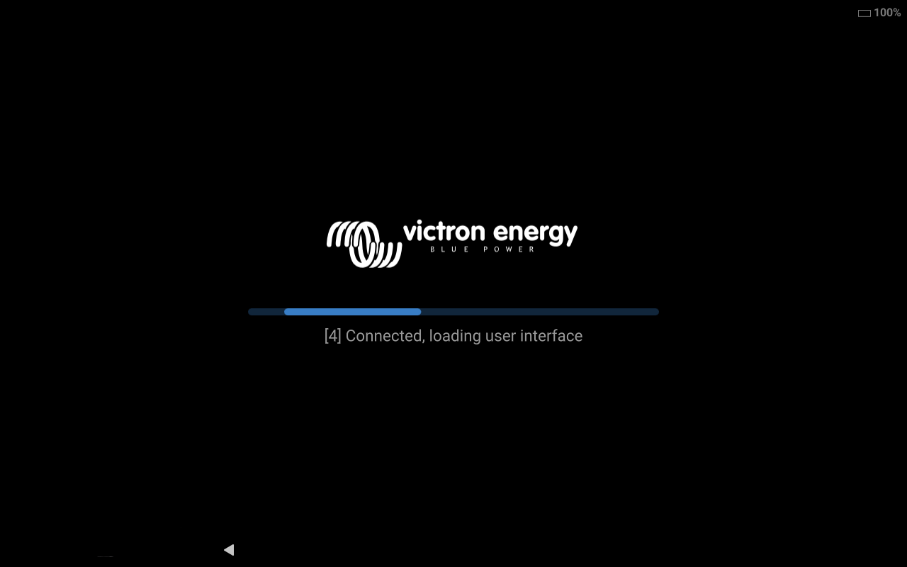

Das Android-Gerät stellt nun eine Verbindung zum GX-Gerät her, das die erforderlichen Komponenten für das Display lädt.

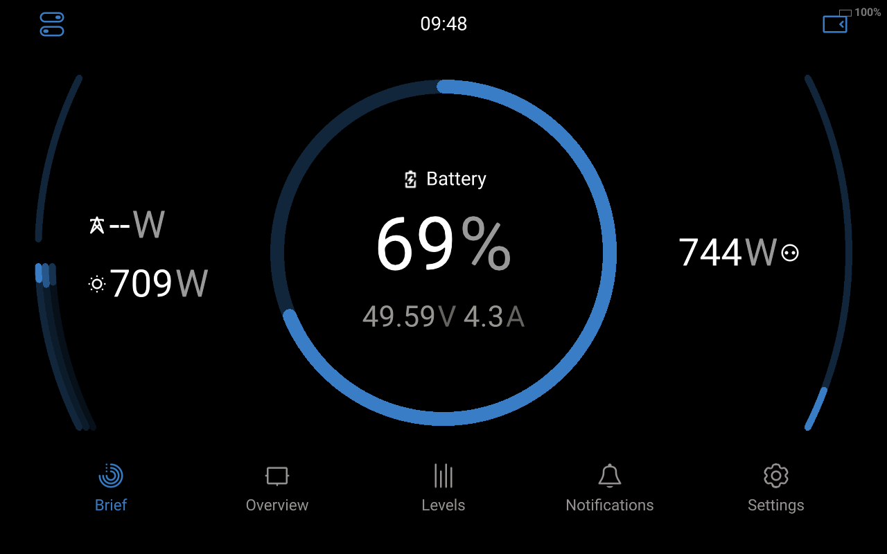

Nach kurzer Zeit wird das Display geladen.
Die Benutzeroberfläche entspricht weitgehend der eines GX Touch- oder Ekrano-Displays und verfügt über identische Touch-Bedienelemente und Menüstrukturen.
Die Benutzeroberfläche auf diesem Gerät, auf anderen Geräten und auf dem GX-Display funktioniert unabhängig voneinander, sodass jedes Gerät unterschiedliche Seiten anzeigen kann.
