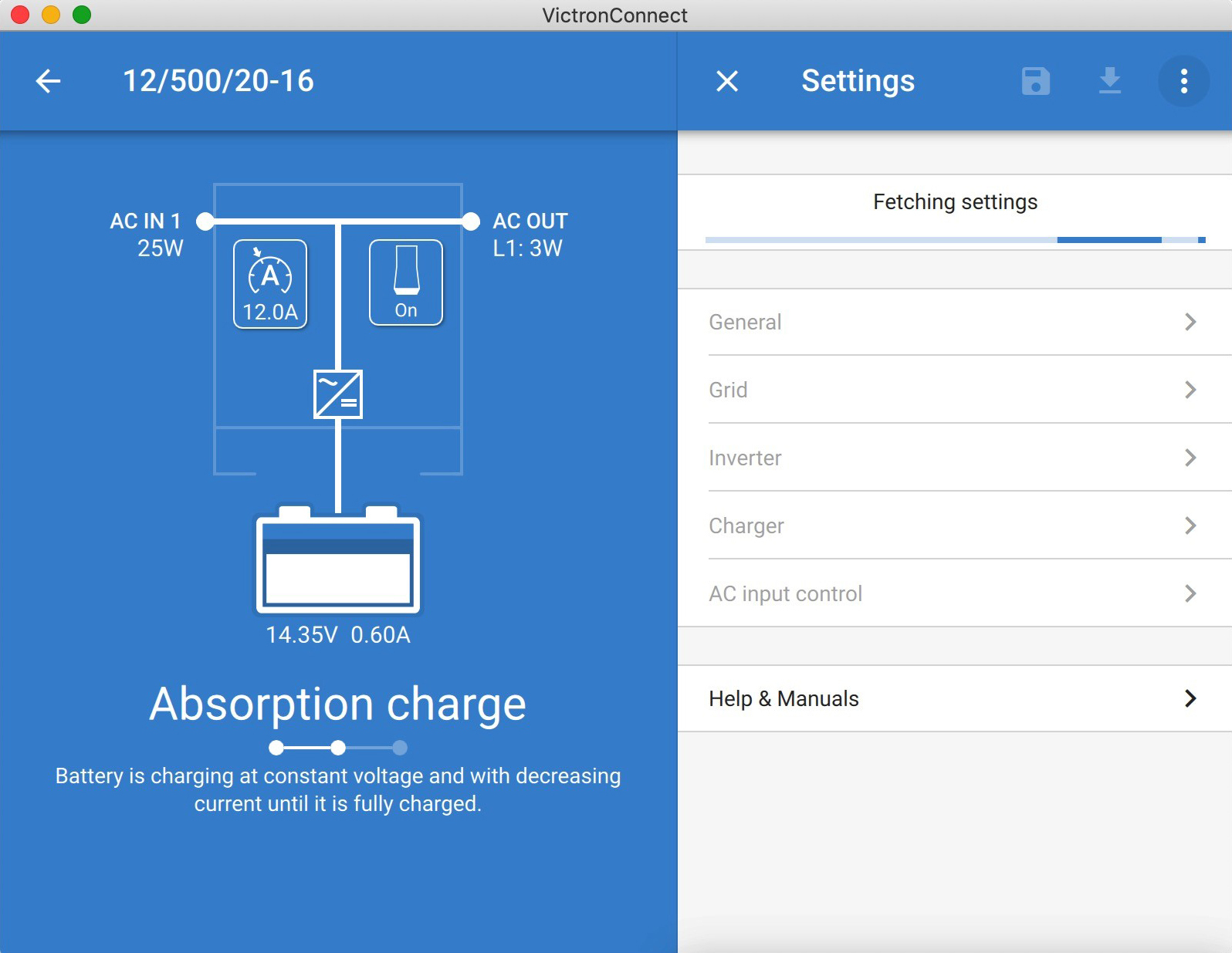

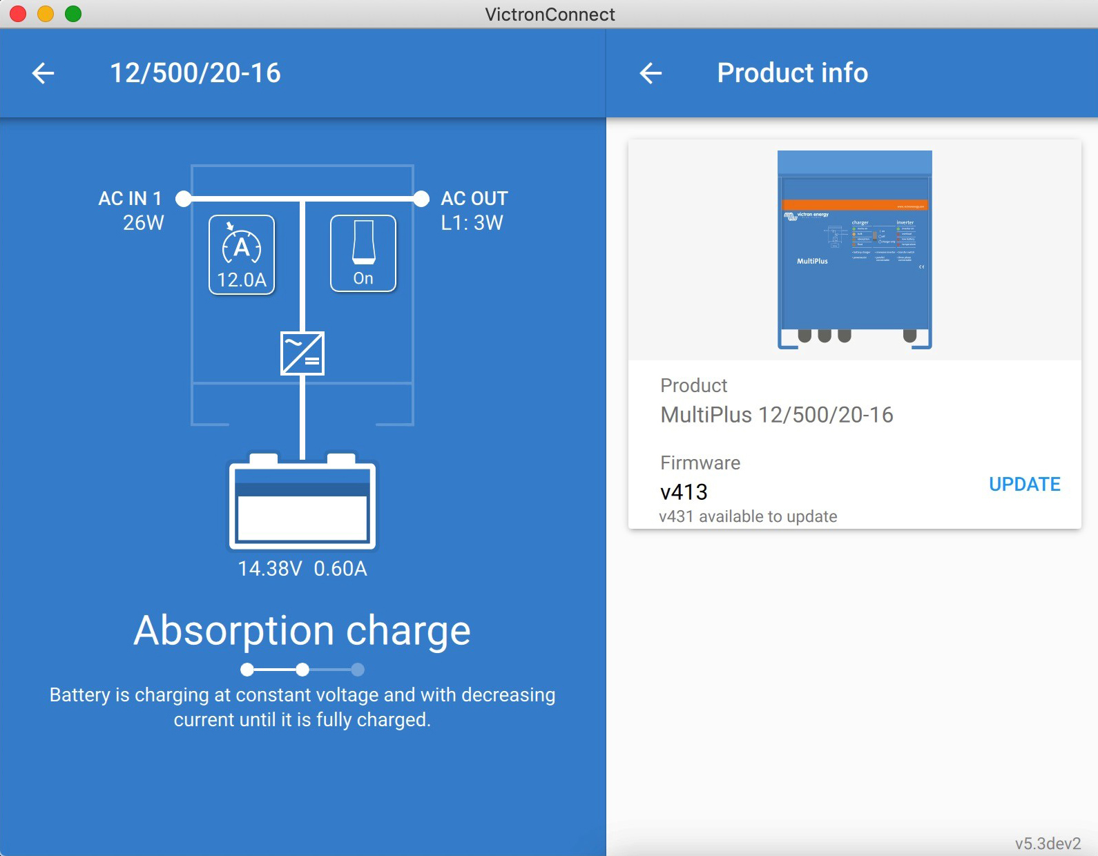

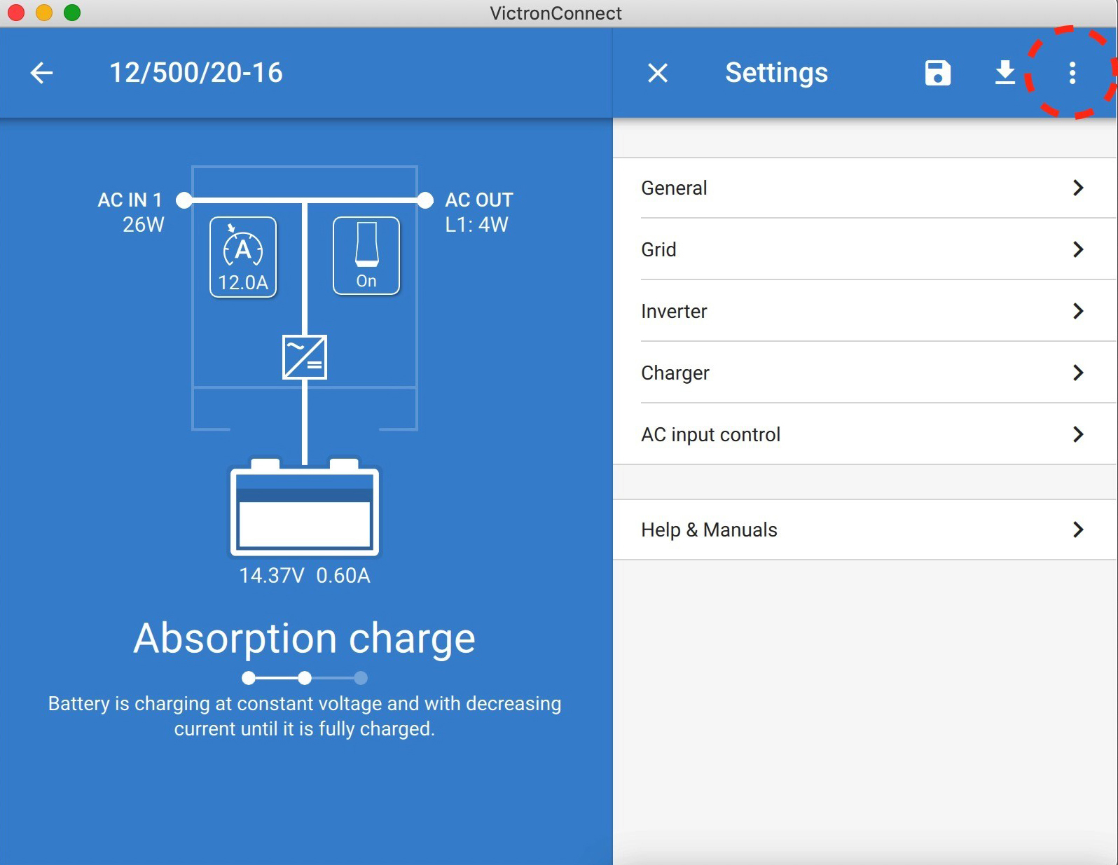

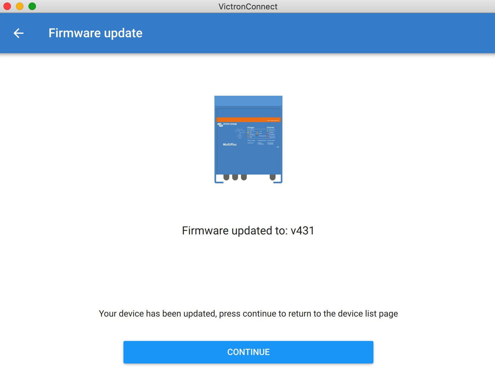

Assim que estiver ligado à unidade, insira as configurações e selecione «Informações do produto» nos pontos superiores direitos.

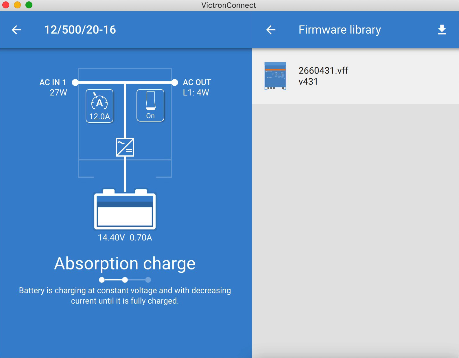

O VictronConnect é fornecido com as versões mais atualizadas do firmware, portanto, não é necessária uma ligação à Internet.

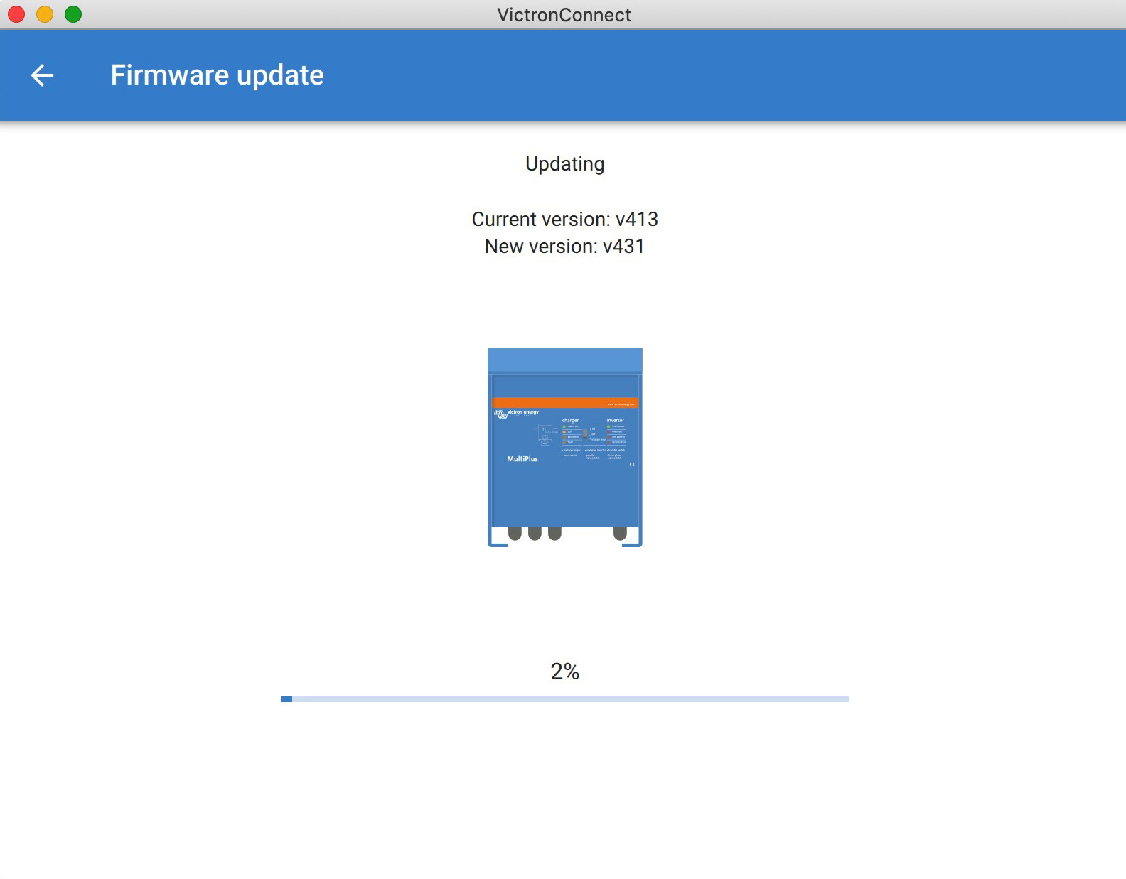

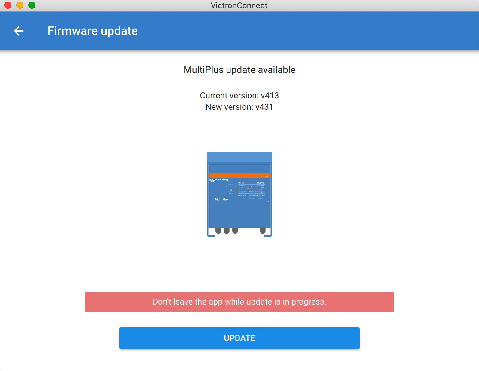

Clique em atualizar e não toque em nenhum dos dispositivos até que a atualização do firmware esteja concluída.
Existe um vídeo do procedimento aqui:
Passo a passo:
Se a atualização do firmware falhar, tente novamente. Se ainda assim não conseguir recuperar a unidade, utilize o método alternativo e siga estas etapas utilizando o software VEFlash.
