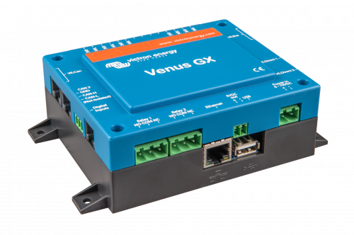

2.1. Qu’est-ce que le Venus GX ?
Le Venus GX appartient à la famille des produits GX.
Les dispositifs GX sont au cœur de toute installation Victron. Ils fonctionnent sous Venus OS et assurent une communication fluide entre tous les composants connectés : convertisseurs/chargeurs, chargeurs solaires, convertisseurs CC-CC et batteries.
Vous pouvez surveiller et contrôler votre système :
À distance, via le portail VRM (Victron Remote Management) à l’aide d’une connexion Internet (voir Accéder à la console à distance par VRM).
Localement, via :
Un navigateur web (voir Accès à la console à distance via le réseau local/WiFi)
Une tablette ou un smartphone Android com me écran dédié (voir Affichage WiFi GX sur Android)
Un écran multifonction (MFD) (voir Intégration du Marine MFD par l’application)
L’application VictronConnect via réseau local, WiFi ou Bluetooth (si pris en charge)
Le point d’accès WiFi intégré
La console à distance offre une interface centrale pour la surveillance et la configuration, accessible localement ou à distance.
Le VGX prend également en charge la fonction VRM : mise à jour à distance du micrologiciel et permet de modifier la configuration à distance.
