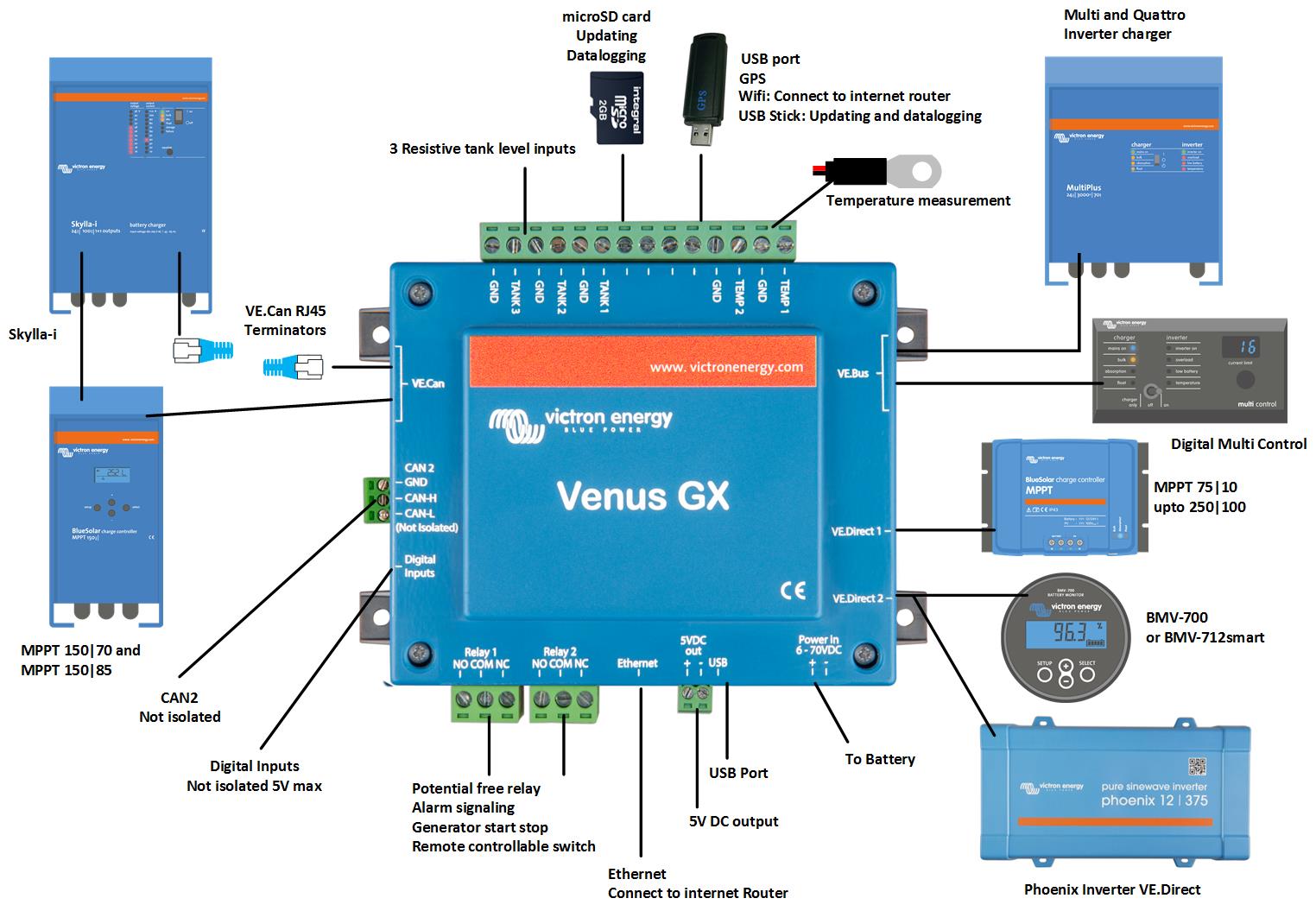

3. Installation
3.1. Aperçu des connexions Venus GX
Le Venus GX prend en charge un maximum de 6 appareils VE.Direct, qu’ils soient connectés via des ports VE.Direct ou USB. Cependant, cette limite peut être inférieure dans les systèmes complexes, par exemple ceux comportant plusieurs convertisseurs PV ou des convertisseurs synchronisés. Prévoyez toujours une marge de sécurité dans la conception de votre système pour garantir un fonctionnement fiable.
