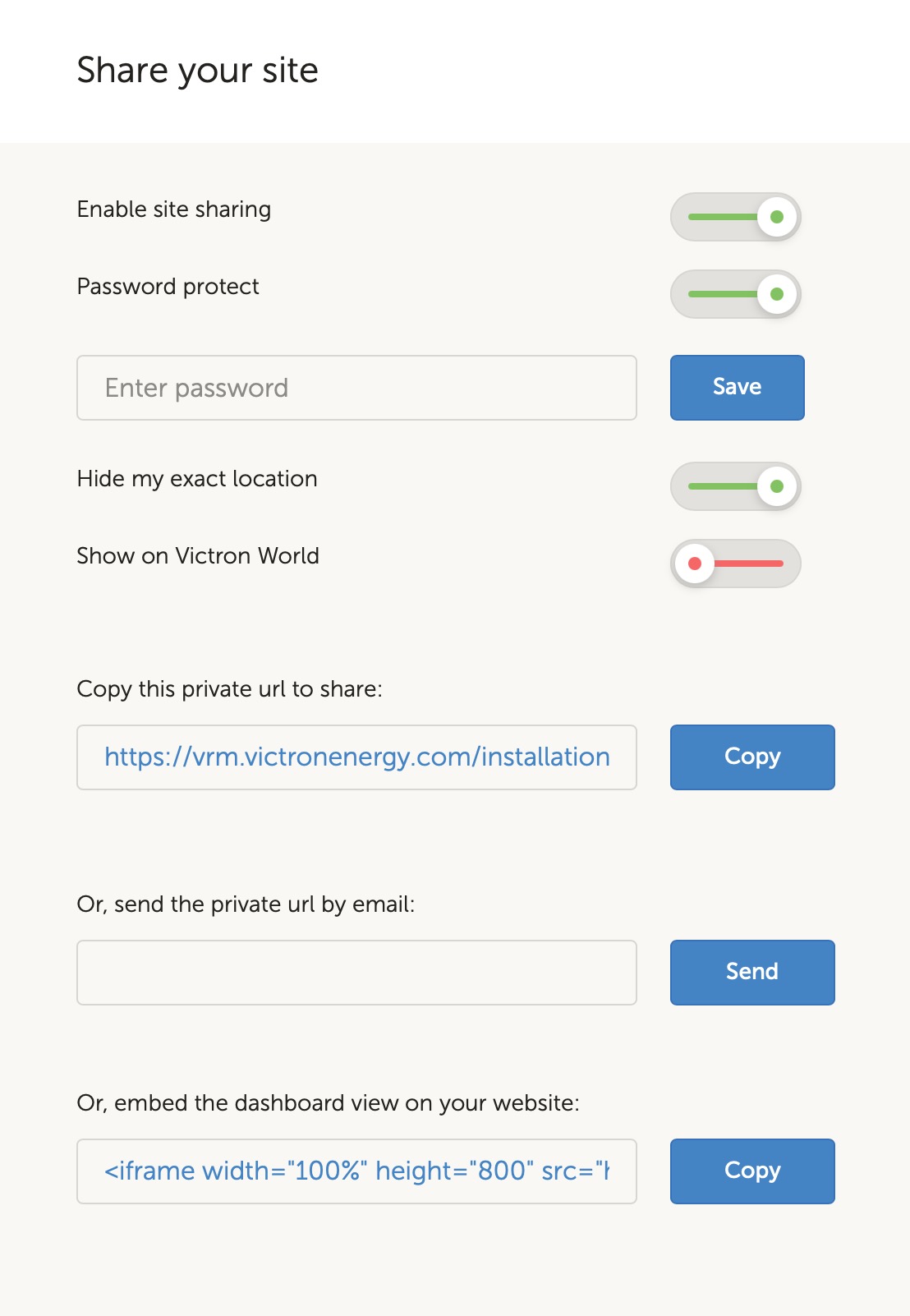

Vous pouvez partager l’accès à votre site VRM via le menu « Partager » dans la barre latérale gauche de l’installation.
Le partage peut se faire de différentes manières, notamment en ajoutant un utilisateur au site, car il n’est pas nécessaire qu’il crée un compte VRM. Au lieu que le site soit lié à son compte, il y accède via une URL spéciale.
Aucun paramètre ne sera visible tant que le partage du site n’a pas été activé — toutes les fonctionnalités de partage sont désactivées par défaut.
Vous pouvez protéger le partage de votre site par un mot de passe.
L’option « Masquer mon emplacement exact » réduit à plusieurs kilomètres carrés la précision des données de localisation pour les visiteurs qui accèdent à des sites partagés.
Afficher sur Victron World permet de placer votre site sur la carte publique Victron World. Pour plus d’informations sur Victron World, consultez ce blog.
Une URL privée vous permet d’envoyer un lien à quelqu’un ou de le publier sur Internet. Tant que le partage est activé, toute personne disposant de ce lien aura un accès en lecture seule à votre site.
Si vous préférez gérer les accès individuellement, utilisez plutôt la fonction Ajouter un utilisateur, ce qui vous permet de révoquer l’accès à tout moment.
Vous pouvez également modifier le mot de passe.
L’option « Intégrer »permet d’intégrer une iframe de votre tableau de bord système dans votre propre site web. La procédure varie selon l’hébergement ; consultez la documentation de votre CMS à la section « Insertion d’une iframe », elle devrait expliquer où insérer ce code.
Note
Ces options de partage ne prennent pas en charge les données en temps réel et utilisent la fréquence de mise à jour définie dans votre dispositif GX.

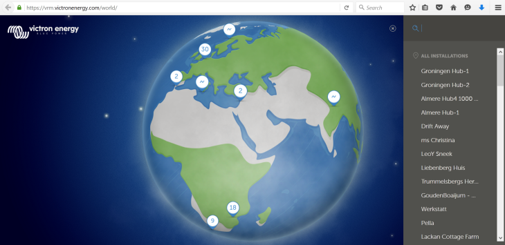

VRM World est une manière de partager publiquement les données de votre site VRM via une carte mondiale consultable.
L’accès à la configuration du site, à sa localisation précise et à toute information privée est exclu.
Vous pouvez visiter VRM World à l’adresse suivante : vrm.victronenergy.com/world
Pour que votre site apparaisse sur VRM World, les conditions suivantes doivent être remplies :
Le partage sur VRM World doit être activé dans le portail VRM.
Les données doivent être récentes (dernière mise à jour dans les 24 heures).
Il doit y avoir au moins une donnée disponible parmi : production solaire, état de charge de la batterie, puissance CA entrante ou consommation.
Son emplacement doit être configuré (manuellement dans le portail VRM ou via un GPS connecté).
Les sites qui ne remplissent pas ces conditions ne seront pas visibles sur VRM World. Ils réapparaîtront automatiquement lorsqu’ils rempliront à nouveau les conditions requises. Si votre site n’est pas visible malgré l’activation du partage, vérifiez qu’il répond bien à tous les critères ci-dessus.
Si votre site remplit les conditions ci-dessus, vous pouvez activer son partage via le portail VRM. Pour ce faire, accédez au site que vous souhaitez partager dans le portail VRM et cliquez sur le menu Partager dans la barre latérale gauche de votre installation. Activez ensuite l’option « Partager publiquement sur VRM World ».
Que se passe-t-il lorsque vous partagez votre site sur VRM World ?
Il apparaîtra sur le globe numérique de VRM World.
N’importe qui pourra cliquer sur le bouton « Visiter » et voir les données du site, de manière similaire à ce qui est visible via un lien de partage privé.
La position exacte ne sera pas affichée, et les visiteurs ne pourront modifier aucun paramètre ni voir de numéro de téléphone ou toute autre information sensible.
