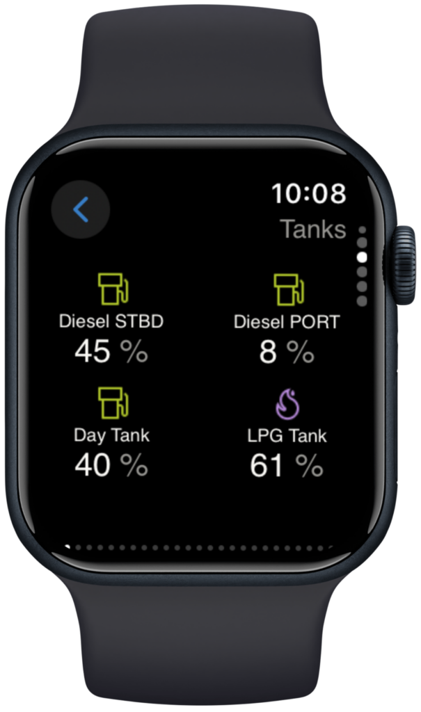

  • Niveau des réservoirs : Carburant, eau, GPL

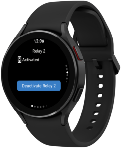

  • Commutation des relais : Activer/désactiver

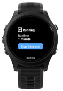

  • Contrôle du générateur : Démarrer/arrêter le générateur
