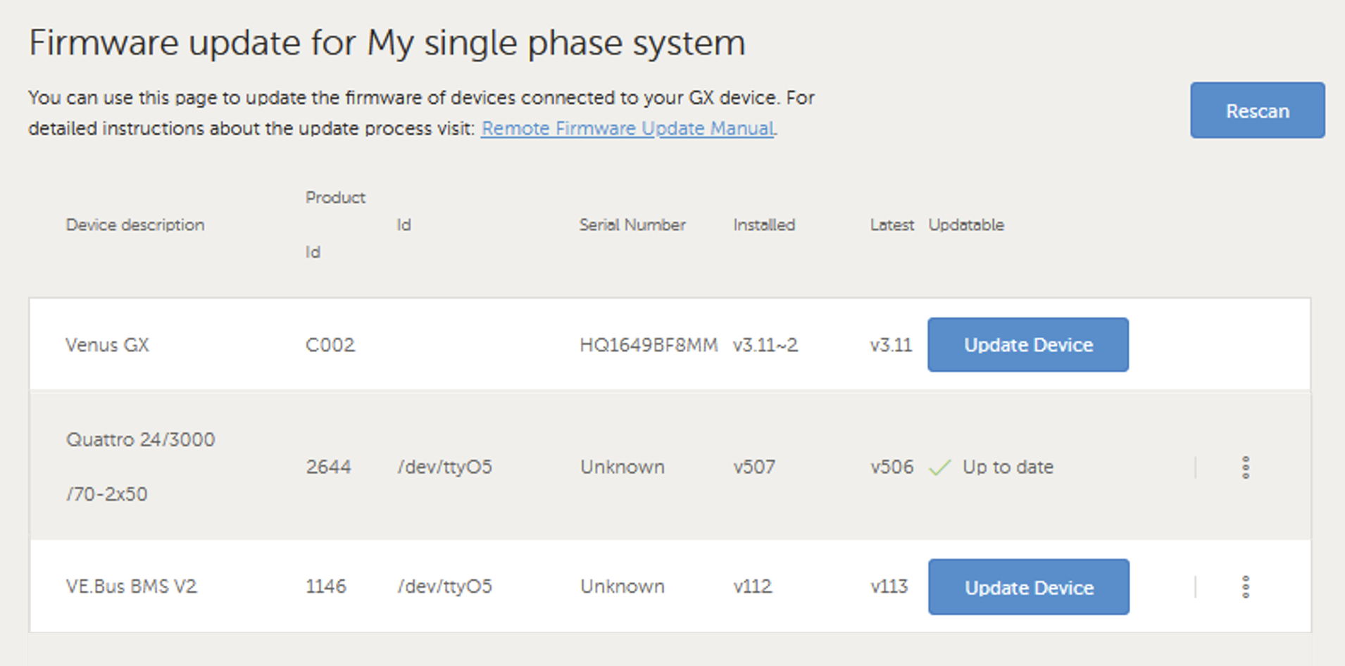

6.1. Mise à jour du micrologiciel via le portail VRM : Mise à jour à distance du micrologiciel
Voici la procédure complète pour effectuer une mise à jour à distance du micrologiciel via le portail VRM : La mise à jour à distance du micrologiciel est soigneusement décrite dans un manuel séparé et peut être consultée ici.
Remarques supplémentaires
  • Certains avertissements s’afficheront avant le début de la mise à jour. Veuillez les lire attentivement et en prendre note. Vous devrez confirmer chacun d’entre eux. Ne procédez pas à la mise à jour si vous n’en comprenez pas pleinement les termes.
  • N’effectuez pas la mise à jour lorsque le dispositif GX est alimenté par le convertisseur/chargeur. Pendant la mise à jour, le convertisseur/chargeur sera brièvement éteint et rallumé.
  • Il n’est pas possible de mettre à jour le VE.Bus V2 si un tableau de commande Digital Multi Control est également connecté au réseau VE.Bus.
