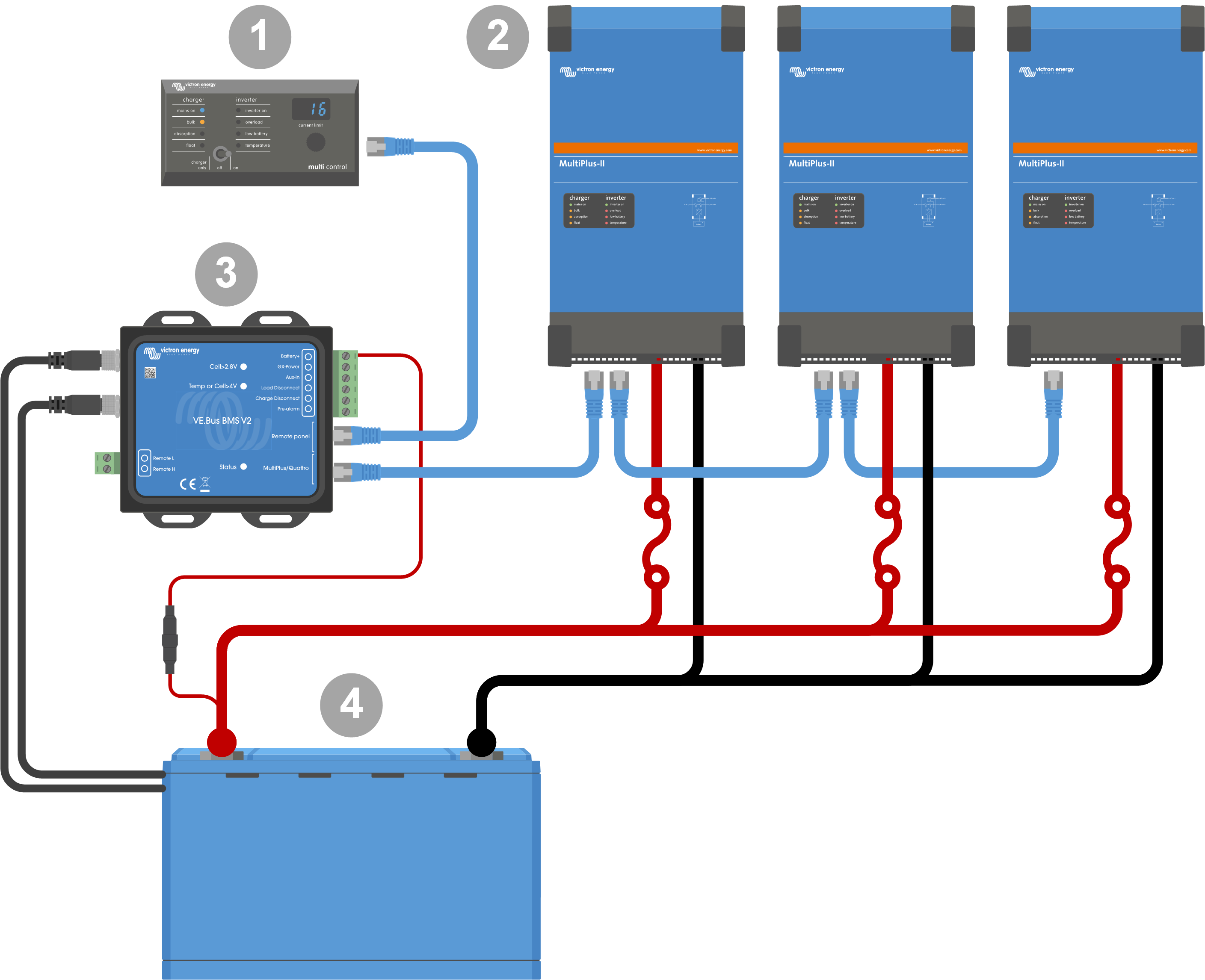

4.5. Système triphasé avec tableau de commande Digital Multi Control
# | Description |
1 | Multi Contrôle Numérique |
2 | Convertisseur/chargeur MultiPlus-II installé et configuré en tant que système triphasé |
3 | BMS VE.Bus V2 |
4 | Batterie Lithium Battery Smart ou batterie composée de plusieurs batteries créant un parc de batteries de 12 V, 24 V ou 48 V |
