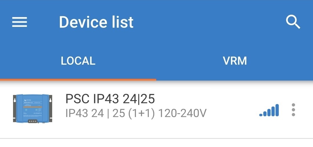

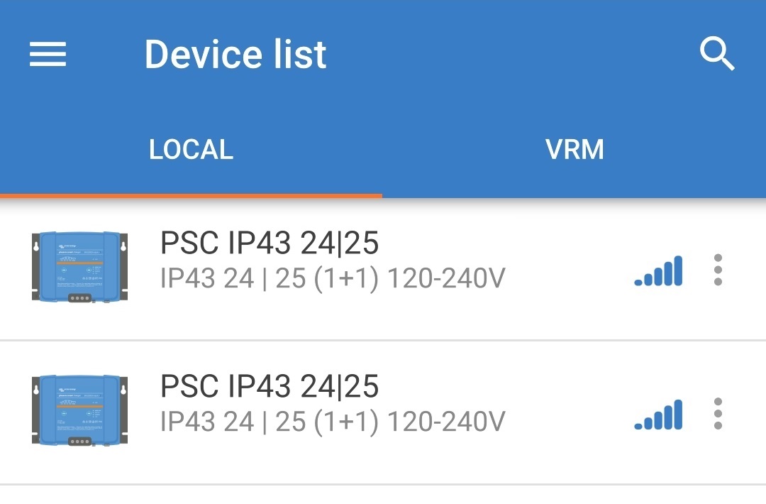

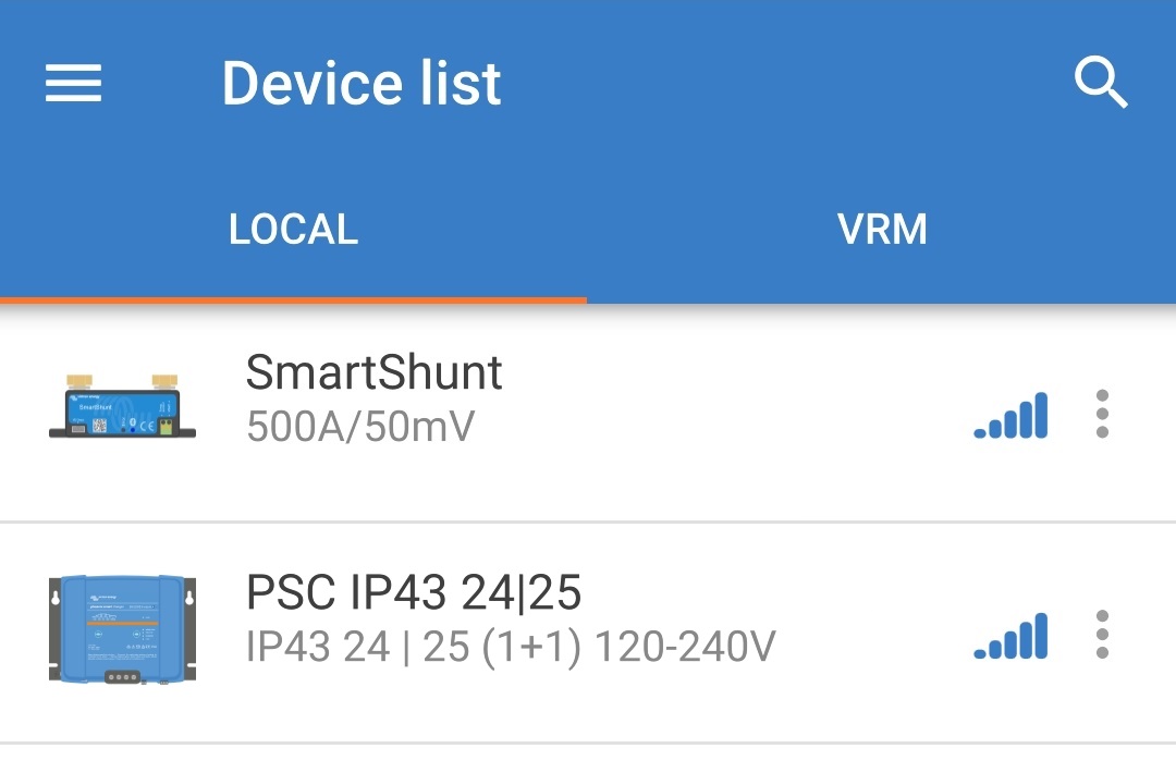

Otwórz aplikację VictronConnect i znajdź urządzenie Smart IP43 Charger z listy urządzeń na stronie urządzeń lokalnych w sekcji Inne urządzenia.
Jeśli Smart IP43 Charger nie pojawi się automatycznie, upewnij się, że telefon komórkowy lub tablet ma włączoną funkcję Bluetooth i znajduje się w bliskim zasięgu, a następnie wykonaj ręczne skanowanie w poszukiwaniu urządzeń, wybierając przycisk Skanuj (okrągły pomarańczowy przycisk z okrągłą strzałką) w prawym dolnym rogu.
Wybierz Smart IP43 Charger z listy urządzeń na stronie urządzeń lokalnych w sekcji Inne urządzenia.

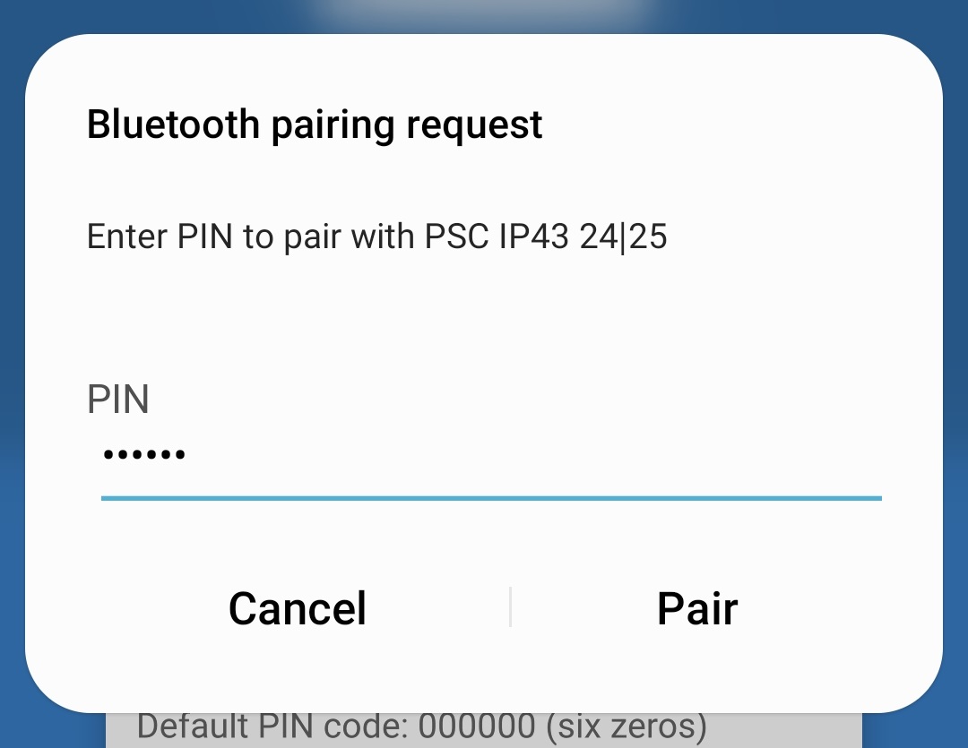

Aplikacja VictronConnect podejmie próbę nawiązania połączenia Bluetooth z urządzeniem Smart IP43 Charger i wyświetli postęp połączenia w wyskakującym oknie dialogowym Połączenie.
Podczas próby nawiązania połączenia Bluetooth z nowym/niesparowanym urządzeniem po krótkim czasie pojawi się wyskakujące okno dialogowe żądania parowania Bluetooth; wprowadź domyślny kod PIN podany na etykiecie znajdującej się na side na ładowarce (lub spróbuj 000000, jeśli nie ma domyślnej etykiety z kodem PIN), a następnie wybierz opcję Parowanie.

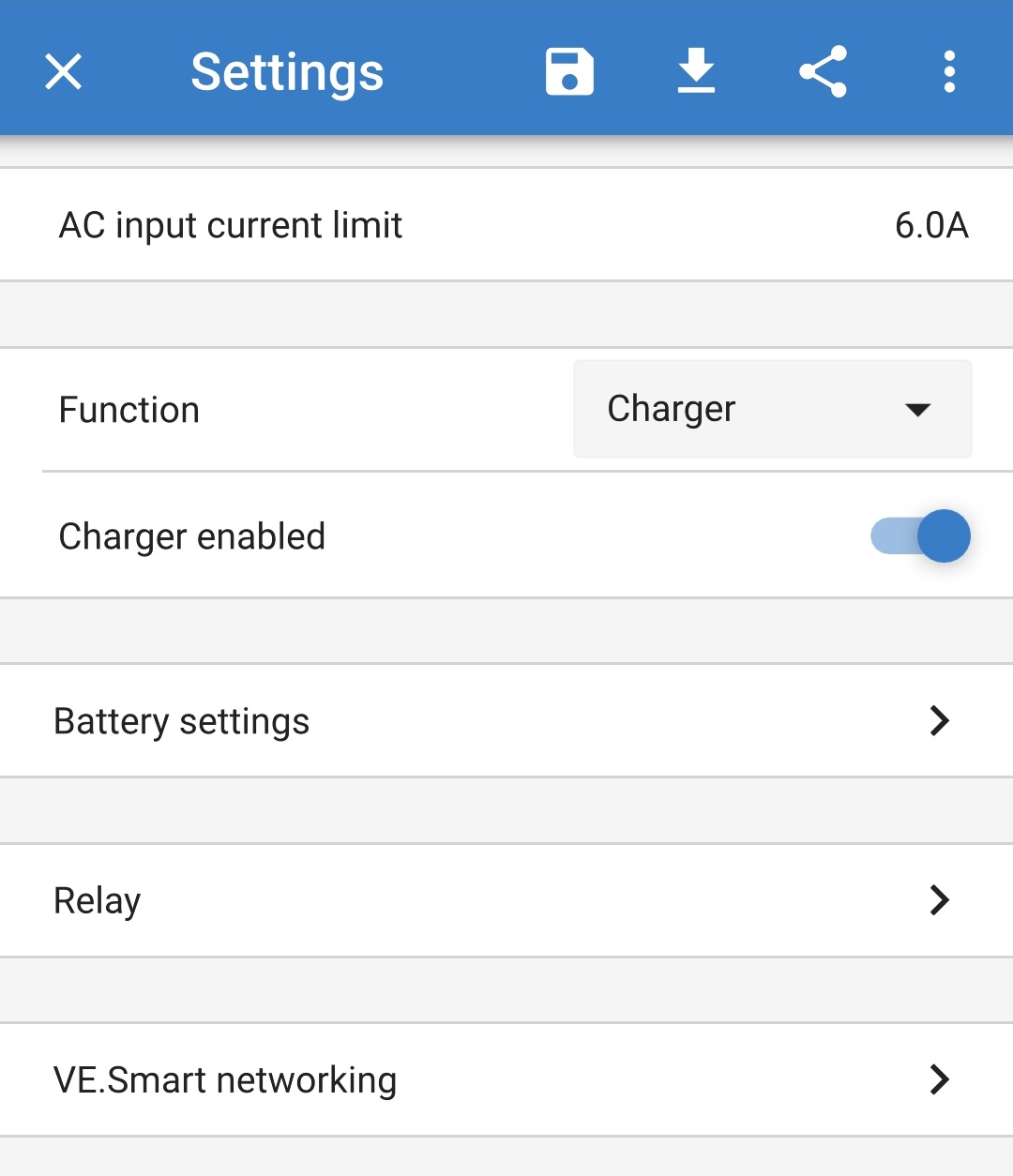

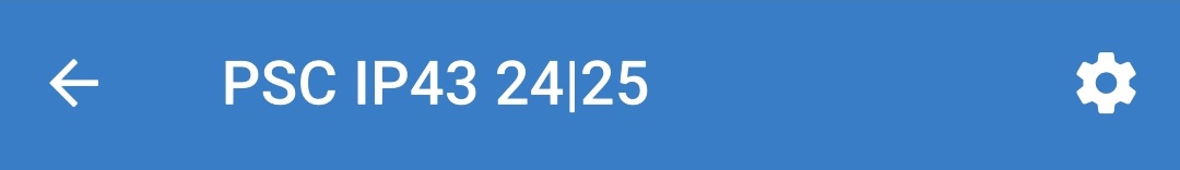

Wybierz ikonę Ustawienia (koło zębate w prawym górnym rogu), aby przejść do strony Ustawienia.
Wybierz Ustawienia baterii, aby uzyskać dostęp do menu Ustawienia baterii.

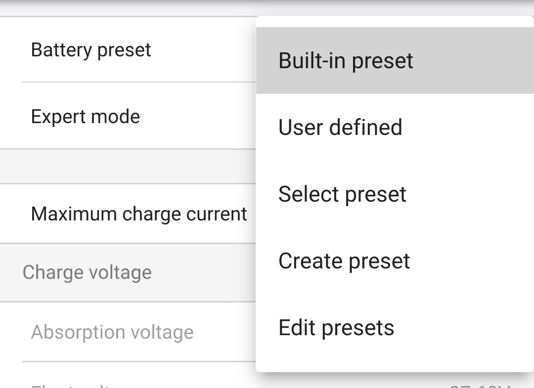

Z rozwijanego menu Predefiniowane ustawienie akumulatora, wybierz Wbudowane ustawienia predefiniowane lub Wybór ustawienia predefiniowanego, w przypadku specjalistycznych typów akumulatora.
Wybierz najbardziej odpowiedni zintegrowany tryb ładowania (normalny, normalny + regeneracja, wysoki, wysoki + regeneracja lub litowo-jonowy) z menu Wbudowane ustawienia predefiniowane a następnie wybierz OK.

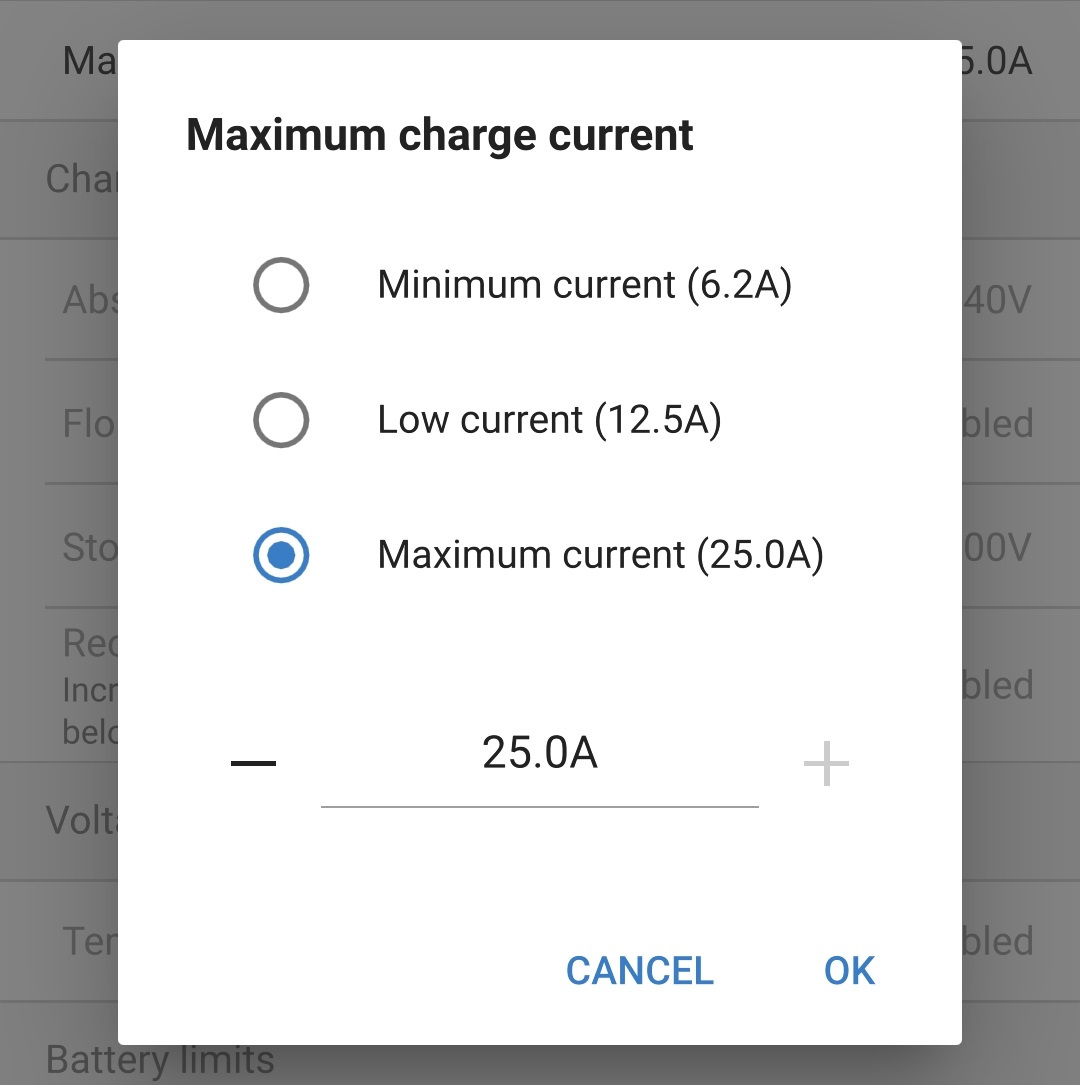

Jeśli maksymalny znamionowy prąd ładowania jest nadmierny, należy włączyć tryb niskoprądowy (prąd ładowania ograniczony do 50 % maksymalnego znamionowego prądu ładowania) lub tryb minimalnego prądu (prąd ładowania ograniczony do 25 % maksymalnego znamionowego prądu ładowania). Aby włączyć (lub wyłączyć) tryb niskiego prądu:

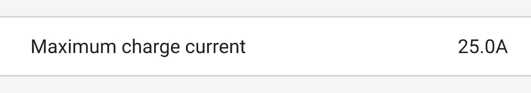

Wybierz opcję Maksymalny prąd ładowania, aby przejść do wyskakującego okna dialogowego Maksymalny prąd ładowania.
Sprawdź dostępne opcje i wybierz odpowiedni maks. prąd ładowania (Minimalny / Niski / Maksymalny) lub wprowadź nastawę prądu (w zakresie min i maks.) za pomocą przycisków numerycznych na dole.

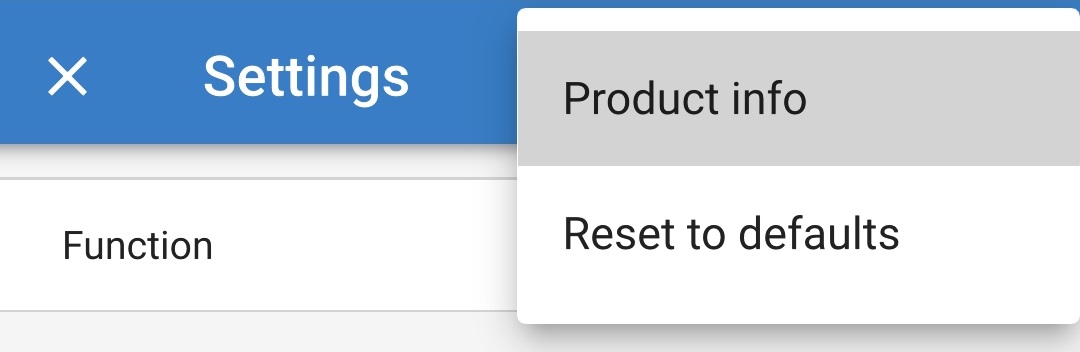

Wybierz ikonę Opcji urządzenia (trzy pionowe kropki w prawym górnym rogu), aby uzyskać dostęp do menu rozwijanego Opcji urządzenia.
Wybierz opcję Informacje o produkcie z menu rozwijanego, aby przejść do strony Informacje o produkcie.

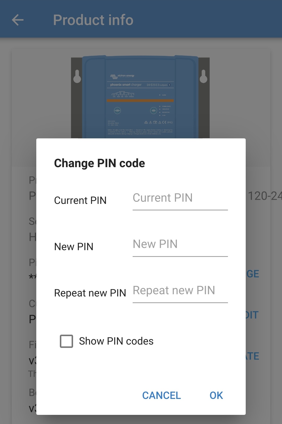

Wybierz CHANGE w polu Pin kod, aby otworzyć wyskakujące okno dialogowe Zmiana kodu PIN.
Wprowadź aktualny i nowy kod PIN (dwukrotnie), a następnie wybierz OK; należy unikać używania oczywistego kodu PIN, który jest łatwy do odgadnięcia, na przykład 123456.
Po krótkim czasie pojawi się wyskakujące okno dialogowe potwierdzające, że kod PIN Bluetooth został pomyślnie zmieniony.

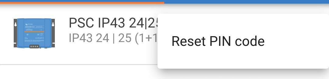

Wybierz ikonę Opcji urządzenia (trzy pionowe kropki po prawej stronie opisu), aby uzyskać dostęp do rozwijanego menu.
Wybierz Resetowanie kodu PIN z rozwijanego menu, aby otworzyć wyskakujące okno dialogowe Zmiana kodu PIN.

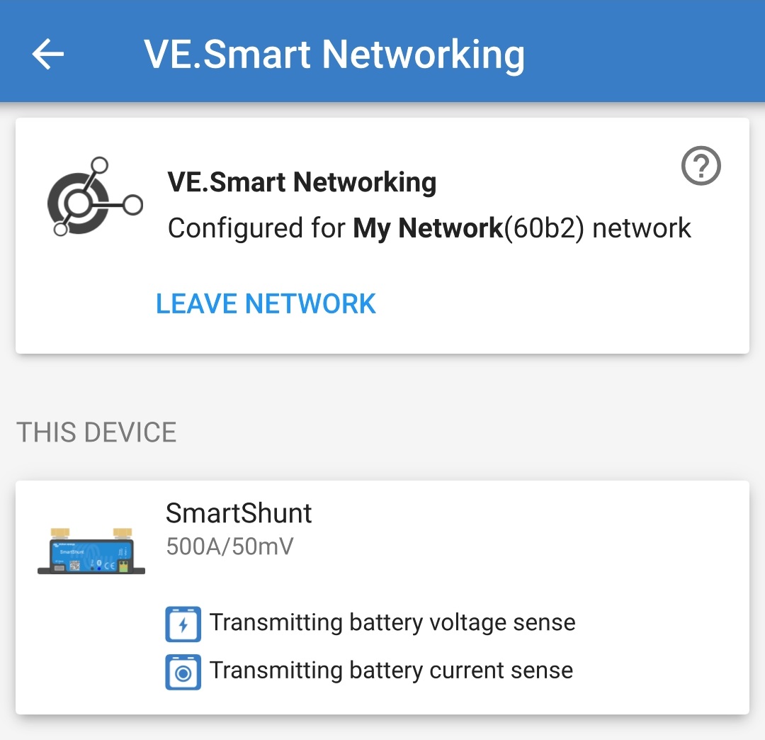

6.4.1. Monitorowanie napięcia, temperatury i prądu
Chcąc skonfigurować ustawienia VE.Smart Network z Volt-Sense / Temp-Sense / Current-Sense:

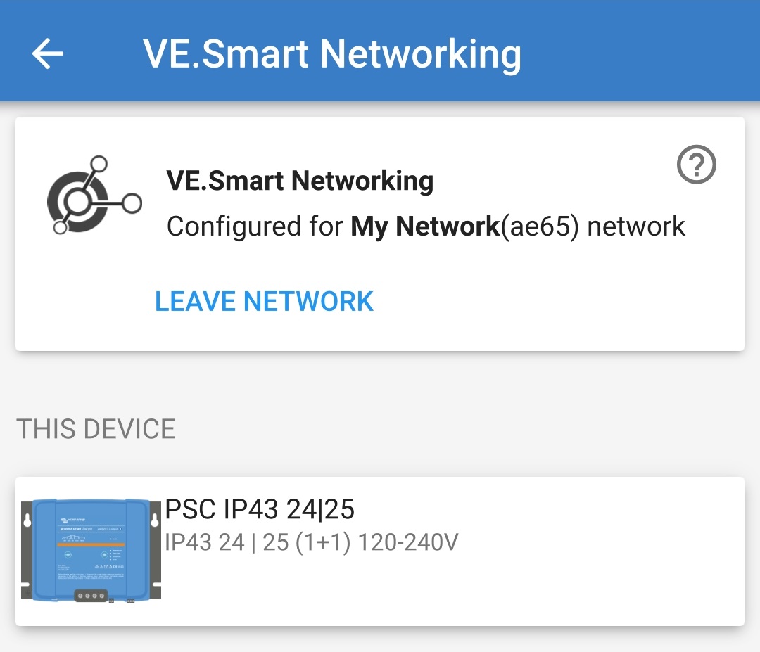

Korzystając z urządzenia obsługującego technologię Bluetooth (telefon komórkowy lub tablet), otwórz aplikację VictronConnect i znajdź monitor akumulatora (BMV, SmartShunt, Smart Battery Sense lub VE.Bus Smart Dongle) z listy urządzeń na stronie urządzeń lokalnych a następnie połącz się z urządzeniem (domyślny kod PIN jest podany na etykiecie znajdującej się na monitorze akumulatora lub spróbuj 000000, jeśli nie ma etykiety).

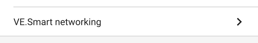

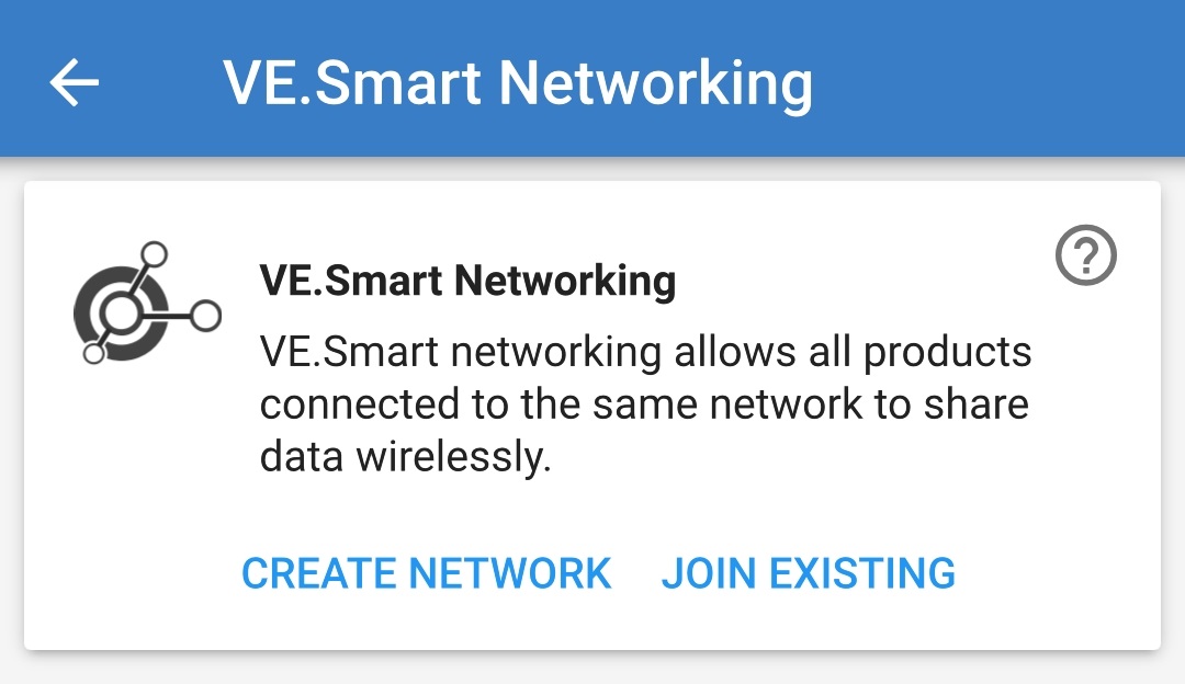

Otwórz stronę VE.Smart networking klikając VE.Smart networking.

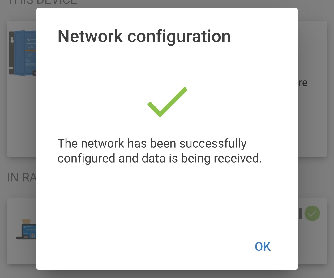

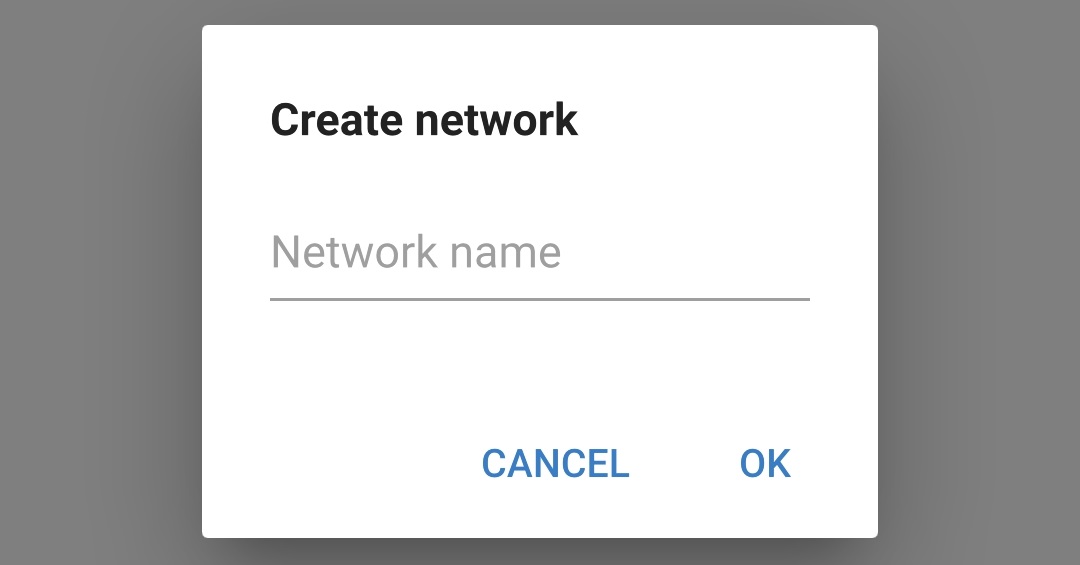

Wybierz CREATE NETWORK (lub JOIN NETWORK, jeśli sieć VE.Smart już utworzono).
Wprowadź nazwę sieci VE.Smart oraz kliknij OK, aby potwierdzić.

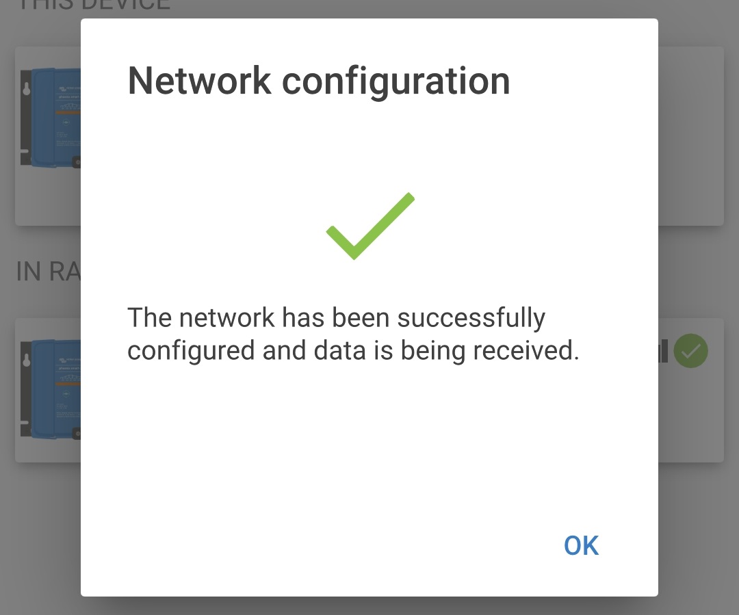

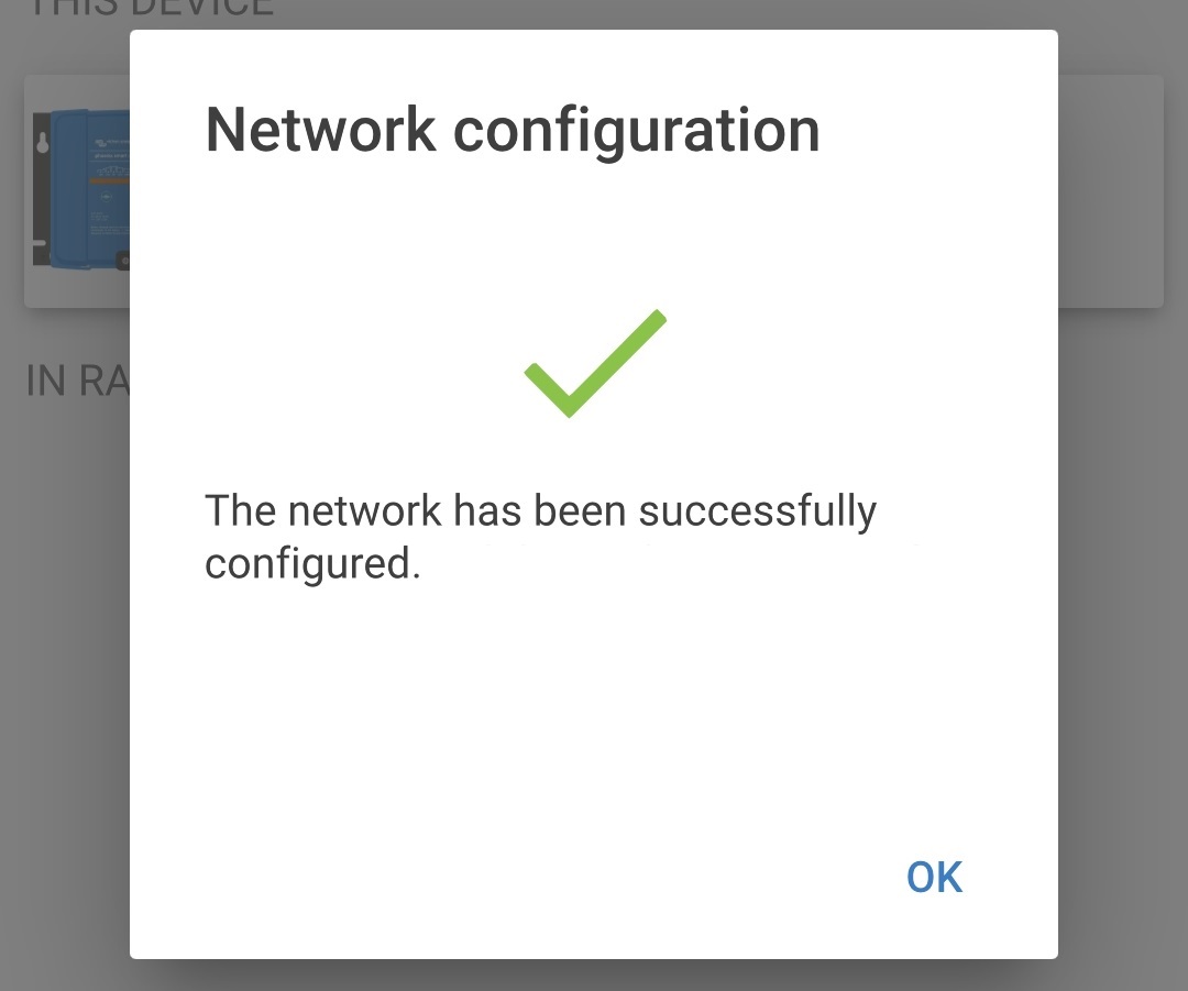

Po krótkim czasie pojawi się wyskakujące okno dialogowe potwierdzające, że sieć została pomyślnie skonfigurowana; wybierz OK, aby zamknąć okno dialogowe.
Szczegóły konfiguracji sieci VE.Smart są wyświetlane na stronie sieci VE.Smart.
Wybierz JOIN EXISTING.
Wybierz istniejącą sieć VE.Smart, do której chcesz dołączyć, po czym kliknij OK.

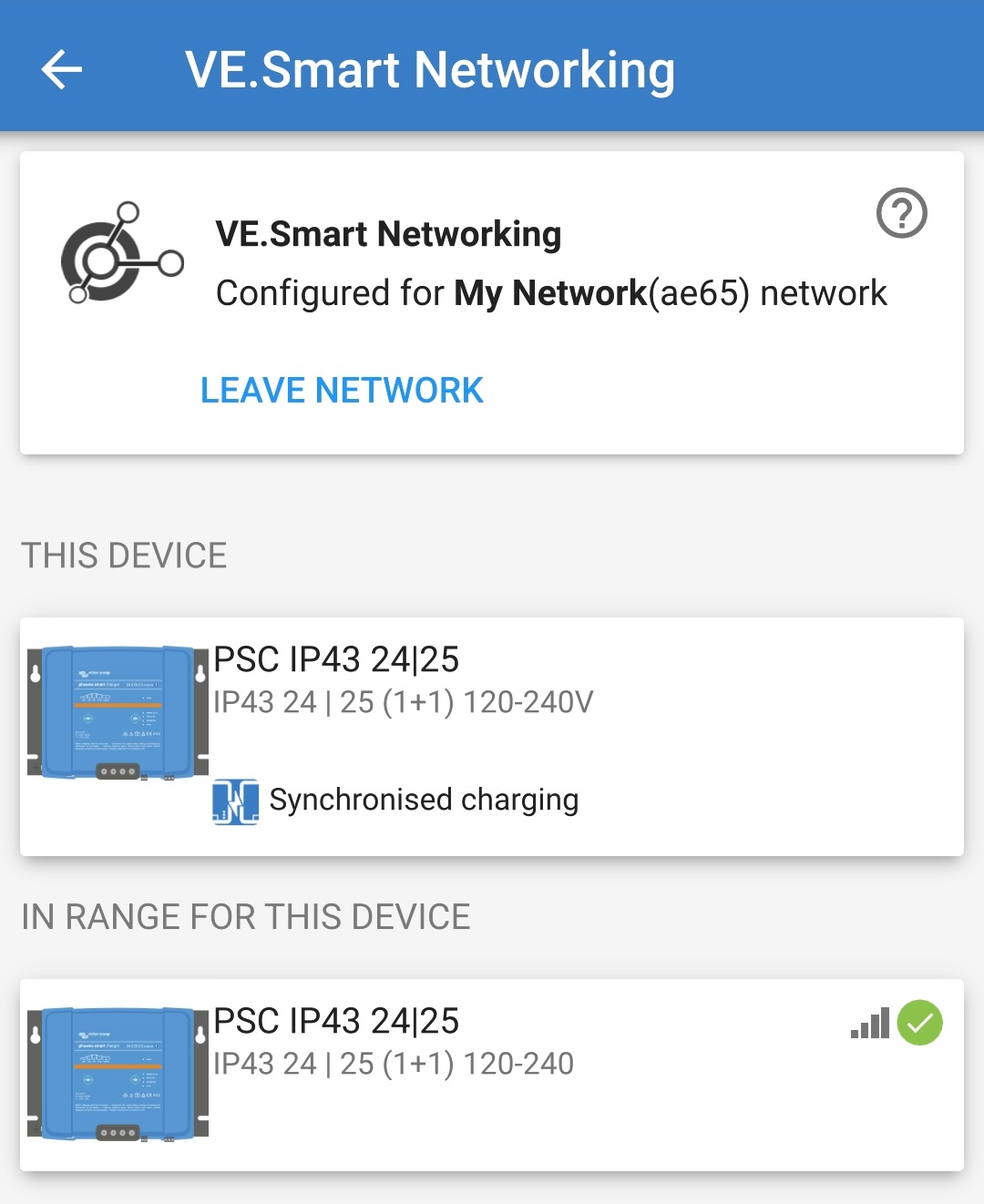

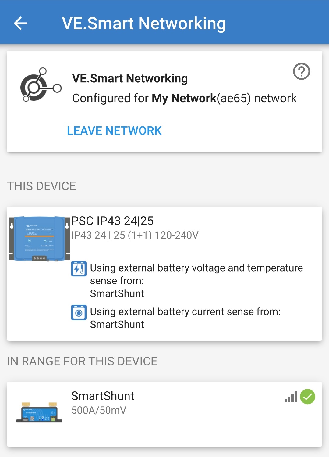

W przypadku systemów z dodatkowymi ładowarkami kompatybilnymi z funkcją VE.Smart Networking podłączonymi do tego samego akumulatora / baterii akumulatorów, należy powtórzyć kroki od 8 do 16 powyżej, aby włączyć każdą pozostałą ładowarkę do wspólnej sieci VE.Smart.
Funkcja VE.Smart networking została skonfigurowana, gdy funkcja VE.Smart networking jest włączona:

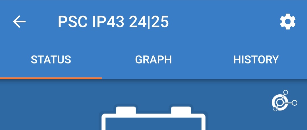

Symbol sieci VE.Smart pojawi się w prawym górnym narożniku na ekranie Status (wszystkich urządzeń w sieci VE.Smart).
Dioda LED ładowarki sygnalizująca status ładowania (BULK, ABS, FLOAT i STORAGE) będzie migać co 4 sek.
Wprowadź nazwę sieci VE.Smart kliknij OK.
Zakończ bieżącą sesję Bluetooth, przechodząc do strony lokalnych urządzeń listy urządzeń VictronConnect.
Korzystając z urządzenia obsługującego Bluetooth (telefon komórkowy lub tablet), otwórz aplikację VictronConnect i znajdź następne urządzenie Smart IP43 Charger (lub inną ładowarką kompatybilną z siecią VE.Smart) z listy urządzeń na stronie urządzeń lokalnych, a następnie połącz się z urządzeniem (domyślny kod PIN jest podany na etykiecie znajdującej się na side na ładowarce lub spróbuj 000000, jeśli nie ma etykiety).
W przypadku systemów z dodatkowymi ładowarkami kompatybilnymi z funkcją VE.Smart Networking podłączonymi do tego samego akumulatora / baterii akumulatorów, należy powtórzyć kroki od 9 do 17, aby włączyć każdą pozostałą ładowarkę do wspólnej sieci VE.Smart.
Symbol sieci VE.Smart pojawi się w prawym górnym narożniku na ekranie STATUS (wszystkich urządzeń w sieci VE.Smart).

Korzystając z urządzenia obsługującego Bluetooth (telefon komórkowy lub tablet), otwórz aplikację VictronConnect i znajdź Smart IP43 Charger z listy urządzeń na stronie urządzeń lokalnych, a następnie połącz się z urządzeniem (domyślny kod PIN jest podany na etykiecie znajdującej się na side na ładowarce lub spróbuj 000000, jeśli nie ma etykiety).
Wybierz Reset do ustawień domyślnych z rozwijanego menu, aby otworzyć wyskakujące okno dialogowe Przywracanie urządzenia.
Przeczytaj komunikat ostrzegawczy, a następnie wybierz Tak, aby przejść dalej.
Wszystkie ustawienia zostały zresetowane/przywrócone do domyślnych ustawień fabrycznych.
