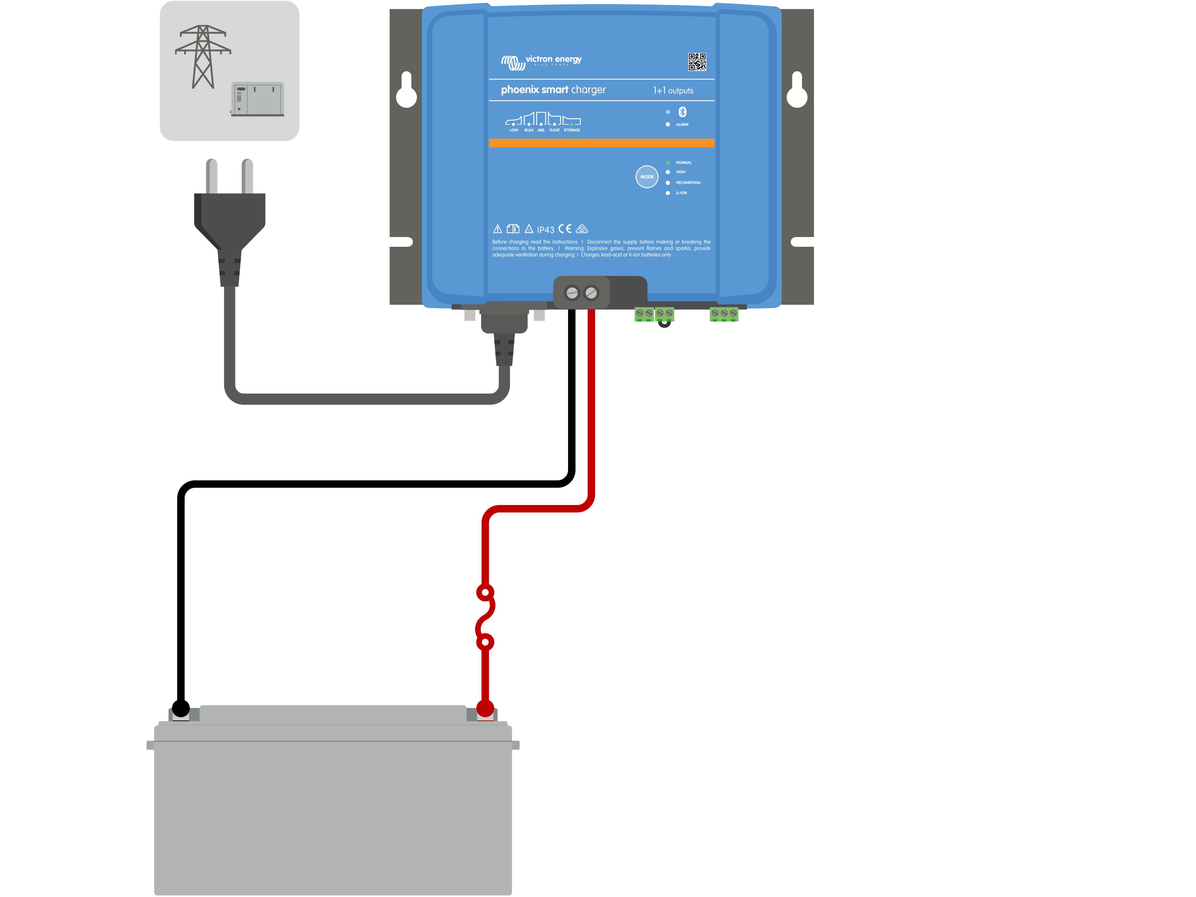

Serię Smart IP43 Charger zaprojektowano z myślą o trwałym montażu za pomocą uchwytów kołnierzy montażowych zintegrowanych z radiatorem.
Ładowarkę należy zamontować w bezpiecznym miejscu na niepalnym podłożu, zapewniając co najmniej 10 cm wolnej przestrzeni wokół ładowarki i dobry naturalny przepływ powietrza/wentylację. Nie instaluj, nie umieszczaj/nie używaj ładowarki na akumulatorze, bezpośrednio nad akumulatorem ani w szczelnej komorze z akumulatorem.
Smart IP43 Charger zamontuj pionowo w taki sposób, by zaciski były skierowane ku dołowi; przykręć odpowiednimi śrubami z łbem stożkowym/kołnierzowym wpuszczonymi przez otwory montażowe/szczeliny.
Odpowiednimi przewodami zasilania prądem stałym połącz zaciski BATTERY urządzenia Smart IP43 Chargers (śruby zacisków należy dokręcić z momentem 2,4 Nm) z akumulatorem lub magistralą rozdzielczą instalacji prądu stałego; w chwili podłączenia zasilania prądem stałym wszystkie diody LED na krótko się zaświecą.
Istnieją szczegółowe instrukcje dotyczące podłączania przewodów do ładowania akumulatora zainstalowanego w pojeździe; więcej informacji podano w rozdziale „Instalacja > Okablowanie”.
Podłącz przewód zasilający prądu przemiennego urządzenia Smart IP43 Charger do gniazda zasilania; po krótkim czasie wszystkie diody LED zaświecą się na krótko, a następnie zaświecą się diody LED wskazujące bieżący tryb ładowania i stan naładowania.

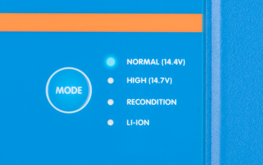

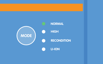

Naciśnij (i zwolnij) przycisk MODE na urządzeniu Smart IP43 Charger , aby przełączać się i wybrać najbardziej odpowiedni zintegrowany tryb ładowania (normalny, normalny + regeneracja, wysoki, wysoki + regeneracja lub litowo-jonowy).
Dioda LED obok aktualnie wybranego trybu ładowania (NORMAL / HIGH / LI-ION) zaświeci się, podobnie jak dioda LED RECONDITION, jeśli regeneracja jest włączona.
Jeśli maksymalny znamionowy prąd ładowania jest zbyt wysoki, należy włączyć tryb niskiego prądu; instrukcje znajdują się w sekcji „Konfiguracja > Konfiguracja przy użyciu ładowarki”.

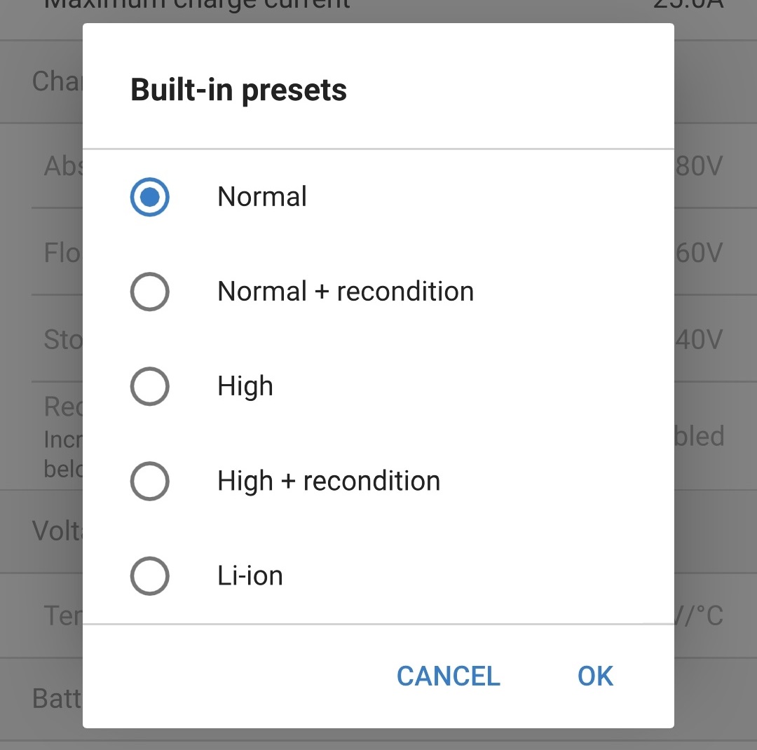

Korzystając z urządzenia obsługującego Bluetooth (telefon komórkowy lub tablet), otwórz aplikację VictronConnect i znajdź Smart IP43 Charger z listy urządzeń na stronie urządzeń lokalnych, a następnie połącz się z urządzeniem (domyślny kod PIN jest podany na etykiecie znajdującej się na side na ładowarce lub spróbuj 000000, jeśli nie ma etykiety).
Wybierz ikonę Ustawienia (koło zębate w prawym górnym rogu), aby przejść do strony Ustawienia.
Wybierz Ustawienia baterii, aby uzyskać dostęp do menu Ustawienia baterii.
Z rozwijanego menu Predefiniowane ustawienie akumulatora, wybierz Wbudowane ustawienia predefiniowane lub Wybór ustawienia predefiniowanego, w przypadku specjalistycznych typów akumulatora.
Wybierz najbardziej odpowiedni zintegrowany tryb ładowania (normalny, normalny + regeneracja, wysoki, wysoki + regeneracja lub litowo-jonowy) z menu Wbudowane ustawienia predefiniowane a następnie wybierz OK.
Jeśli maksymalny znamionowy prąd ładowania jest zbyt wysoki, należy włączyć tryb niskiego prądu; instrukcje znajdują się w sekcji „Konfiguracja > Konfiguracja przy użyciu VictronConnect”.
