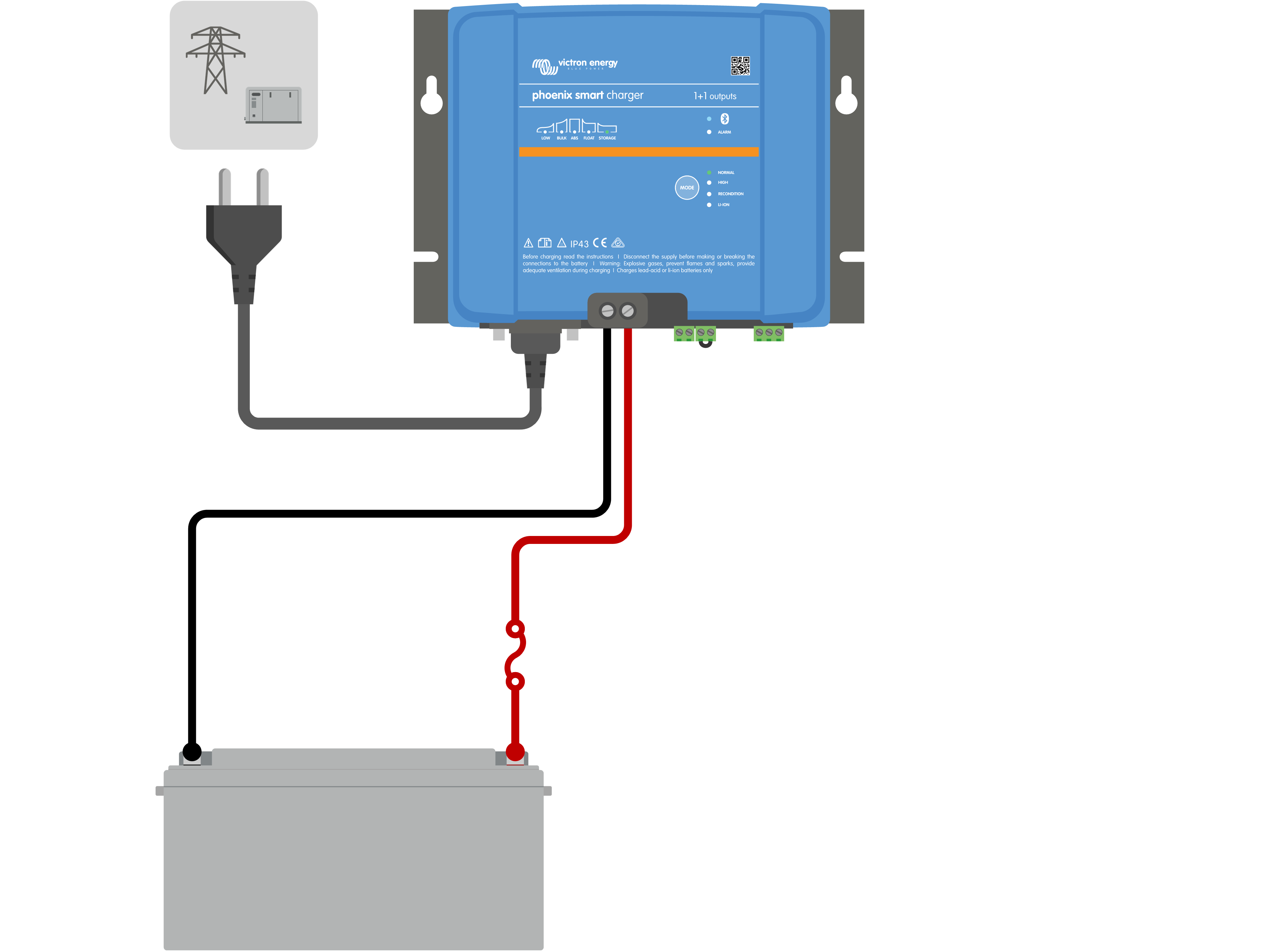

La gamme Smart IP43 Charger est conçue pour être montée de manière permanente à l’aide des brides de montage intégrées au dissipateur thermique.
Identifiez/prévoyez un emplacement approprié et sûr pour le chargeur sur un support ininflammable, avec au moins 10 cm d’espace libre autour du chargeur et une bonne circulation/ventilation naturelle ; n’installez pas, ne placez pas et ne faites pas fonctionner le chargeur sur la batterie, directement au-dessus de la batterie, ou dans un compartiment hermétique avec la batterie.
Montez le Smart IP43 Charger à la verticale en orientant les bornes vers le bas ; fixez-le à l’aide de vis cylindriques ou à tête plate appropriées dans les trous/fentes de montage.
Branchez le câblage d’alimentation CC approprié entre les bornes BATTERY des Smart IP43 Charger (serrez les vis des bornes à 2,4 Nm) et la barre omnibus de distribution de la batterie ou du système CC ; tous les voyants s’allument brièvement lorsque l’alimentation CC est connectée.
Il existe des instructions de câblage spécifiques pour la charge d’une batterie installée dans un véhicule ; reportez-vous à la section « Installation > Câblage » pour plus d’informations.
Branchez le câble d’alimentation CA du Smart IP43 Charger sur une prise secteur ; après un court délai, tous les voyants s’allument brièvement, puis les voyants indiquant le mode et l’état de charge actuels s’allument.

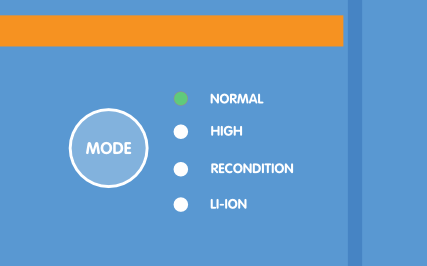

Sélectionnez le mode de charge et la limite de courant de charge les plus appropriés en fonction du type et de la capacité de la batterie.
Configuration à l’aide du chargeur :
Appuyez (et relâchez) le bouton MODE du Smart IP43 Charger pour parcourir et sélectionner le mode de charge intégré le plus approprié (Normal, Normal + Remise en état, Élevé, Élevé + Remise en état ou Li-ion).
Le voyant correspondant au mode de charge sélectionné (NORMAL/HIGH/LI-ION) s’allumera, ainsi que le voyant RECONDITION si l’option de remise en état est activée.
