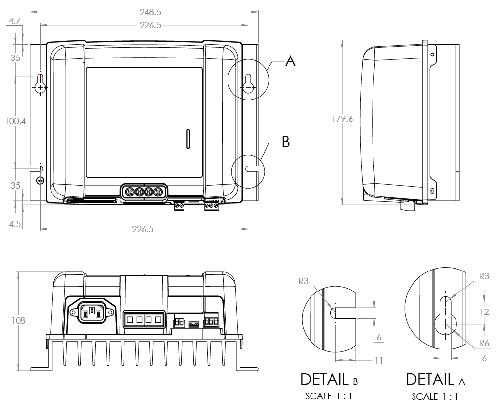

Montez le Smart IP43 Charger à la verticale en orientant les bornes vers le bas ; fixez-le à l’aide de vis appropriées dans les trous/fentes de montage.
Utilisez des vis à tête cylindrique ou à tête plate (n’utilisez pas de vis à tête fraisée/conique), en veillant à ce que le diamètre externe du filetage des vis s’adapte parfaitement au diamètre interne des trous/fentes de montage (diamètre externe max. de 5 mm pour un bon ajustement).
Pour faciliter l’installation, il est recommandé de suspendre l’unité à l’aide des 2 vis inférieures (laisser les têtes de vis à ~3 mm de la surface), puis d’installer les 2 vis supérieures, avant de serrer complètement les 4 vis.
Consultez le dessin ci-dessous pour connaître les dimensions de montage :

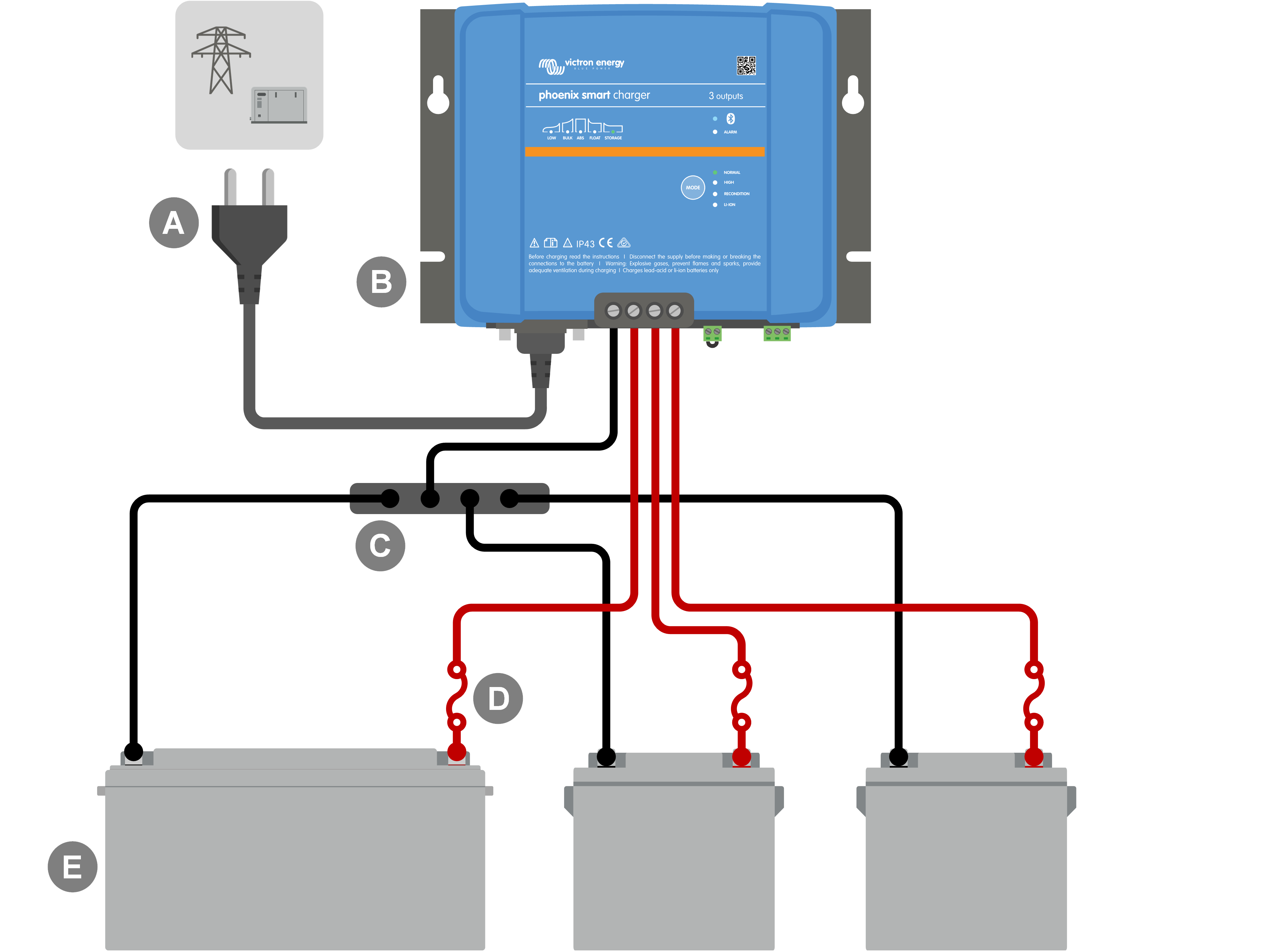

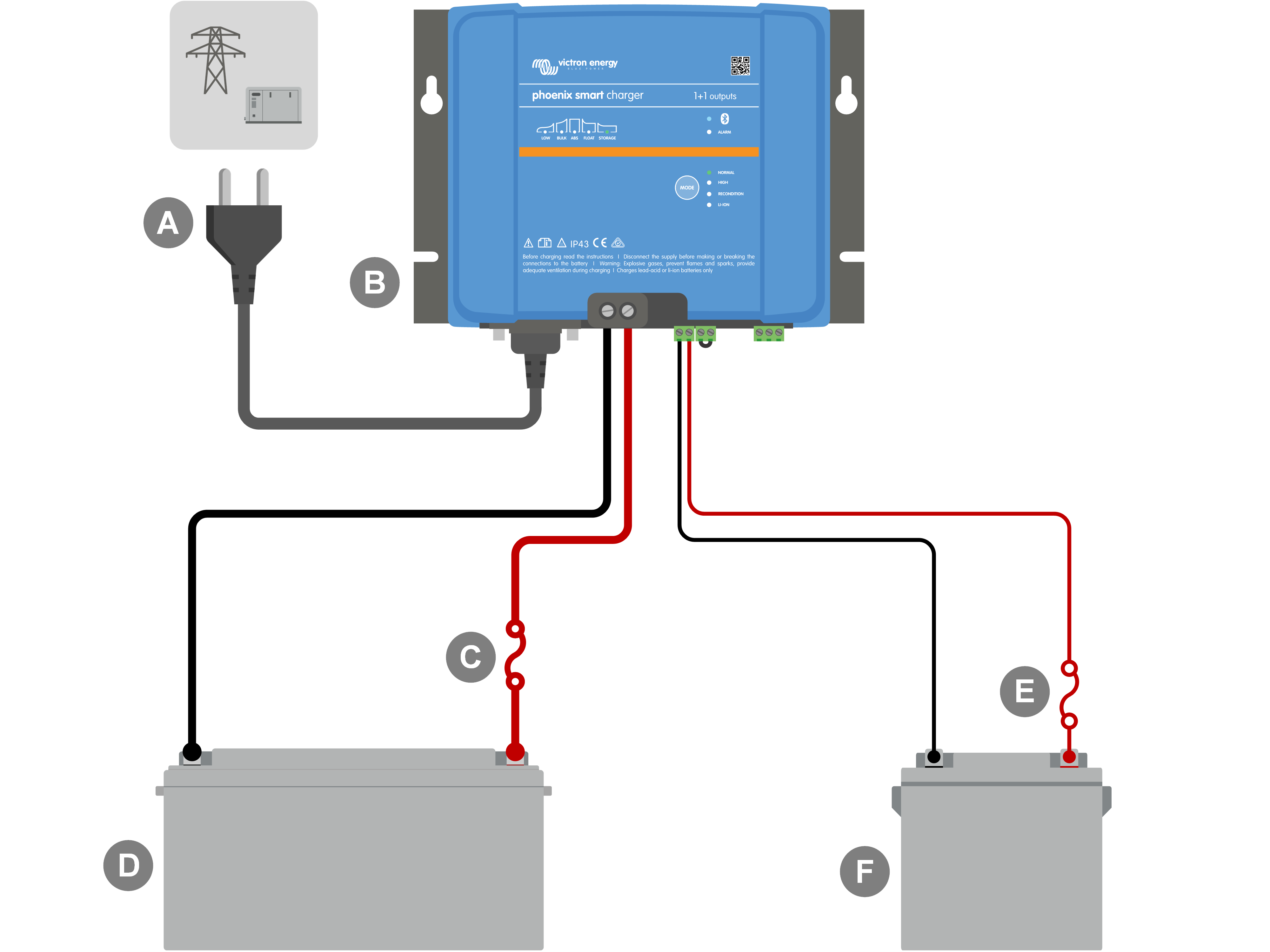

5.3.2. Système avec Smart Battery Sense
5.3.3. Systèmes avec chargeurs multiples
