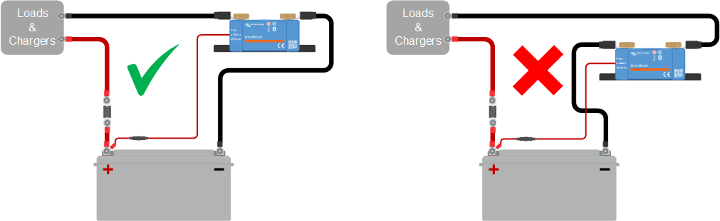

10.3.1. La corrente di carica e scarica è stata invertita
La corrente di carica deve apparire come valore positivo. Ad esempio: 1,45 A.
La corrente di scarica deve apparire come valore negativo. Ad esempio: -1,45 A.
Se la corrente di carica e scarica sono invertite, i cavi di alimentazione negativi del monitor della batteria devono essere scambiati.

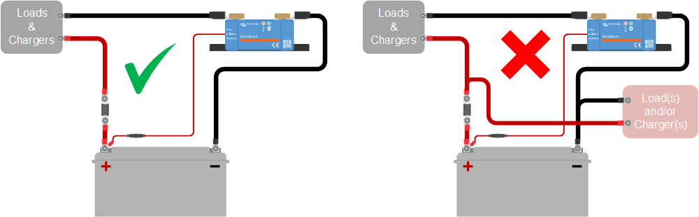

I poli negativi di tutti i carichi e di tutte le sorgenti di carica del sistema devono essere collegati al lato negativo sistema dello shunt.
Se il polo negativo di un carico o di una sorgente di carica è collegato direttamente al morsetto negativo della batteria o al lato “negativo della batteria” dello shunt, la loro corrente non fluirà attraverso il monitor della batteria e sarà esclusa dalla lettura della corrente totale e dalla lettura dello stato di carica.
Il monitor della batteria mostrerà uno stato della carica più alto del reale stato di carica della batteria.
