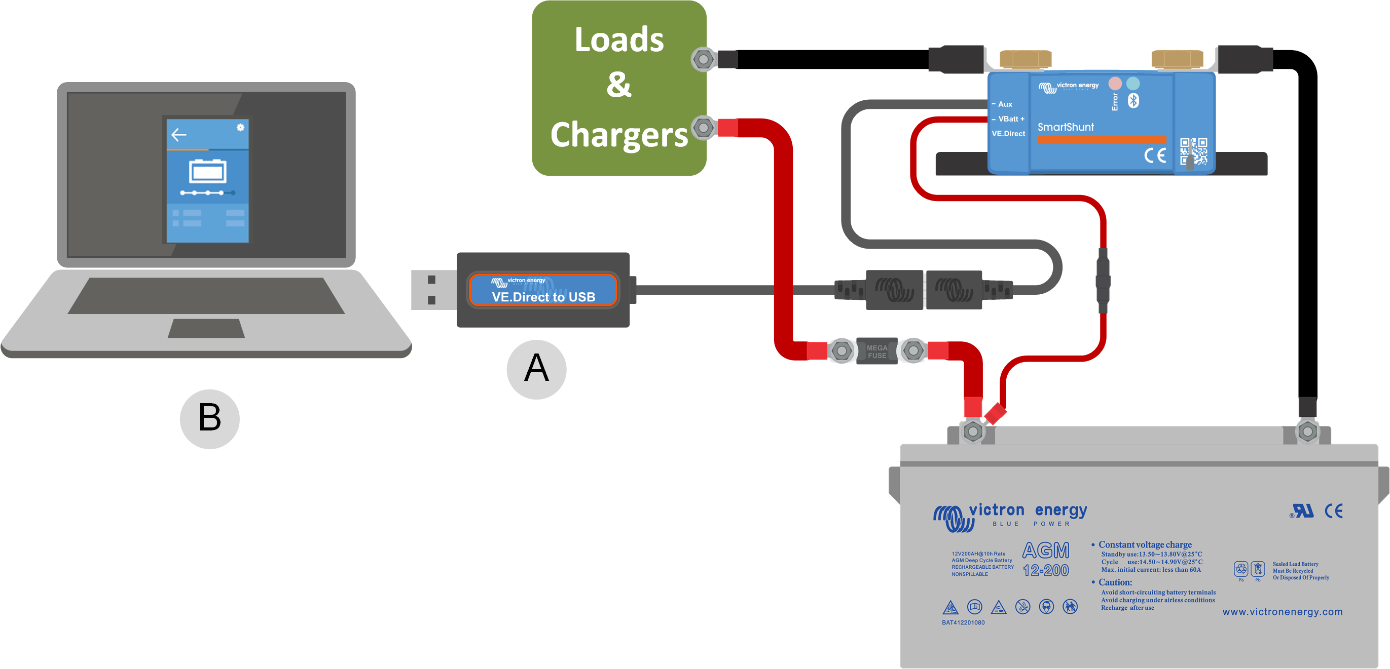

6.1. App VictronConnect tramite USB
La app VictronConnect, oltre che tramite Bluetooth, si può collegare anche tramite USB. Una connessione USB è essenziale quando ci si collega alla versione Windows della app VictronConnect ed è opzionale quando si utilizza la versione MacOS o Android. Tenere presente che, se ci si collega a un telefono o a un tablet Android, potrebbe essere necessario un cavo “USB on the Go”.
Per il collegamento via USB, è necessaria un'interfaccia VE.Direct a USB. Utilizzare questa interfaccia per collegare il computer al monitor della batteria. Per ulteriori informazioni, consultare la pagina prodotto dell'interfaccia VE.Direct a USB .
Per ulteriori informazioni consultare il Manuale della app VictronConnect
Esempio di collegamento di un’interfaccia VE.Direct a USB tra il monitor della batteria e un computer.
# | Descrizione |
A | Interfaccia VE.Direct a USB. |
B | Computer o portatile. |

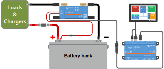

6.2. Collegamento a un dispositivo GX e al portale VRM
Un dispositivo GX, come il Cerbo GX, è un dispositivo Victron Energy che fornisce il controllo e il monitoraggio di tutte le apparecchiature Victron ad esso collegate. Il controllo e il monitoraggio del dispositivo GX e delle apparecchiature ad esso collegate possono essere effettuati localmente o da remoto tramite il portale gratuito Victron Remote Monitoring, il portale VRM.
Il monitor della batteria può essere collegato a un dispositivo GX mediante un cavo VE.Direct. I cavi VE.Direct sono disponibili con lunghezze variabili da 0,3 a 10 metri e con connettori lineari o ad angolo retto. In alternativa, il monitor della batteria può essere collegato a un dispositivo GX anche tramite un’interfaccia VE.Direct a USB.
Dopo averlo collegato, il dispositivo GX si può usare per leggere tutti i parametri monitorati della batteria.
Informazioni del monitor della batteria visualizzate da un dispositivo GX.
Esempio di monitor della batteria collegato a un dispositivo GX.
# | Descrizione |
A | Cavo VE.Direct |
B | Dispositivo GX |
C | Monitoraggio locale tramite Wi-Fi o Ethernet |
D | Internet |
E | Monitoraggio da remoto tramite il portale VRM |

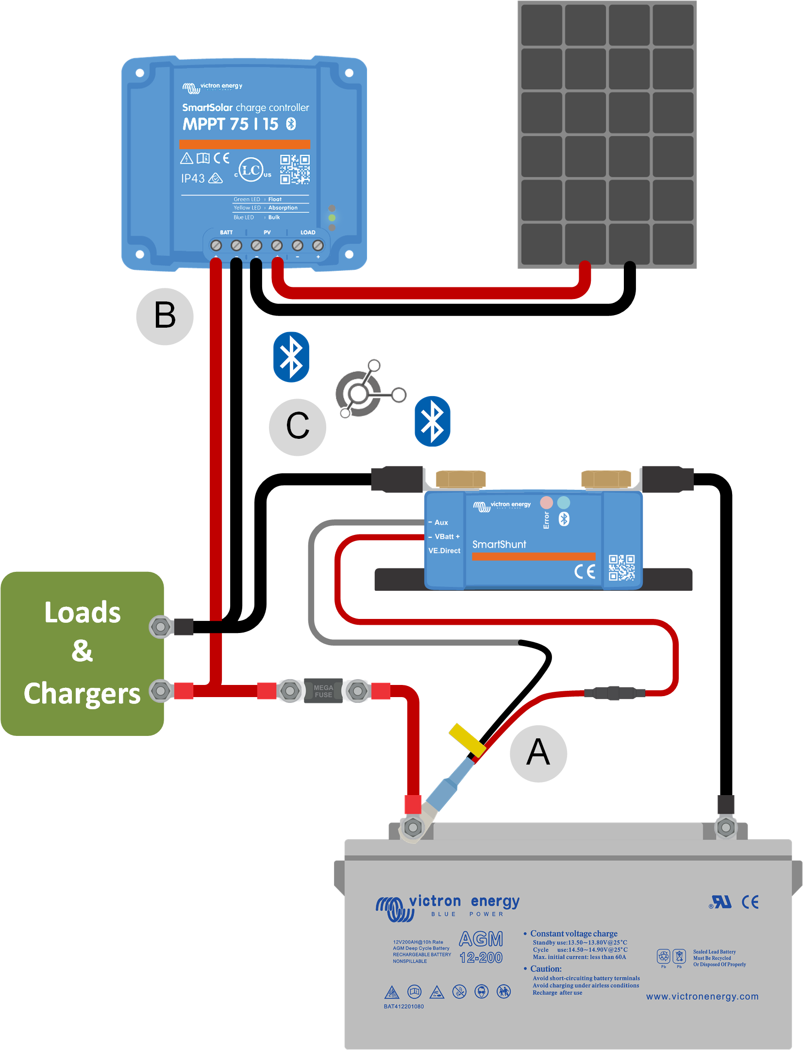

6.3. Connessione al collegamento in rete VE.Smart
Il collegamento in rete VE.Smart è una rete wireless che consente a un certo numero di prodotti Victron di scambiare informazioni tramite Bluetooth. Il monitor della batteria può condividere le seguenti informazioni con il collegamento in rete:
Tensione batteria.
Corrente batteria.
La temperatura della batteria. È necessario un sensore di temperatura opzionale. Per ulteriori informazioni, consultare il capitolo Connessione ausiliare per monitorare la temperatura .
Un esempio di utilizzo è in un sistema con collegamento in rete VE.Smart che comprende un monitor della batteria con sensore di temperatura e un caricabatterie solare. Il caricabatterie solare riceve le informazioni riguardanti la tensione e la temperatura della batteria dal monitor della batteria e le usa per ottimizzare i suoi parametri di carica. Ciò migliorerà l’efficienza di carica e allungherà la vita della batteria.
Per inserire il monitor della batteria in un collegamento in rete VE.Smart, si dovrà creare una rete oppure unirsi a una rete esistente. Le impostazioni si trovano nella app VictronConnect. Entrare nella pagina del monitor della batteria e poi in: impostazioni > collegamento in rete intelligente. Si prega di vedere il manuale del collegamento in rete VE.Smart per ulteriori informazioni.
Come creare una rete VE.Smart mediante la app VictronConnect.
Esempio di sistema formato da un monitor della batteria con sensore della a temperatura e caricabatterie solare che utilizzano entrambi il collegamento in rete VE.Smart.
# | Descrizione |
A | Sensore della temperatura. |
B | Caricabatterie solare. |
C | Connessione del collegamento in rete VE.Smart tramite Bluetooth. |
