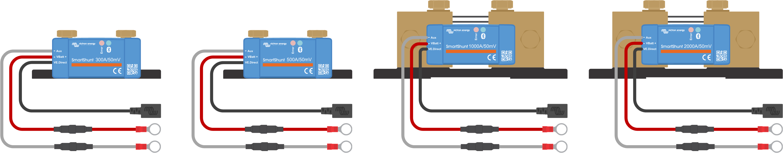

Lo SmartShunt IP65 è disponibile in 3 dimensioni: 500 A, 1000 A e 2000 A.
SmartShunt IP65 500 A, SmartShunt IP65 1000 A e SmartShunt IP65 2000 A.
