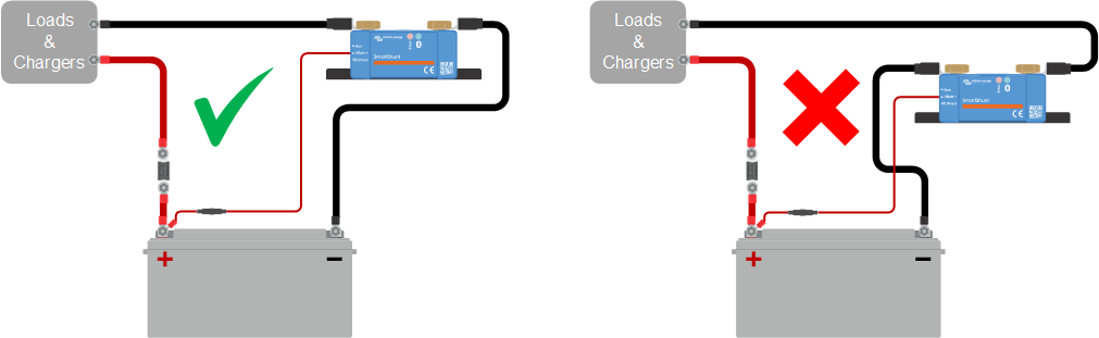

10.3.1. Las corrientes de carga y descarga están invertidas
La corriente de carga debería mostrar un valor positivo. Por ejemplo: 1,45 A.
La corriente de descarga debería mostrar un valor negativo. Por ejemplo: -1,45 A.
Si las corrientes de carga y descarga están invertidas, será necesario intercambiar los cables de alimentación negativos del monitor de baterías.

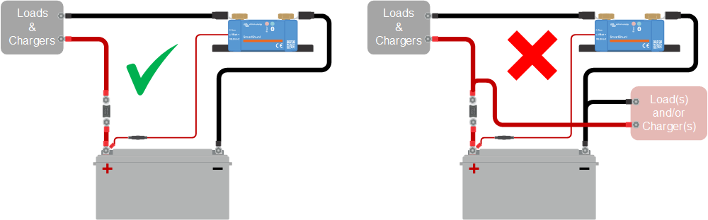

10.3.2. Lectura de corriente incompleta
Los negativos de todas las cargas y de todas las fuentes de carga del sistema tienen que conectarse a la parte del negativo del sistema del shunt.
Si el negativo de una carga o de una fuente de carga está directamente conectado al terminal negativo de la batería o a la parte del “polo negativo de la batería” del shunt, las corrientes de estas cargas o fuentes de carga no fluirán a través del monitor de baterías y quedarán excluidas de la lectura de corriente general y por lo tanto también de la lectura del estado de carga.
El monitor de baterías mostrará un estado de carga superior al estado de carga real de la batería.

10.3.7. El estado de carga siempre aparece como el 100 %
Puede deberse a que los cables negativos que entran y salen del monitor de la batería se hayan conectado incorrectamente, véase Las corrientes de carga y descarga están invertidas.
