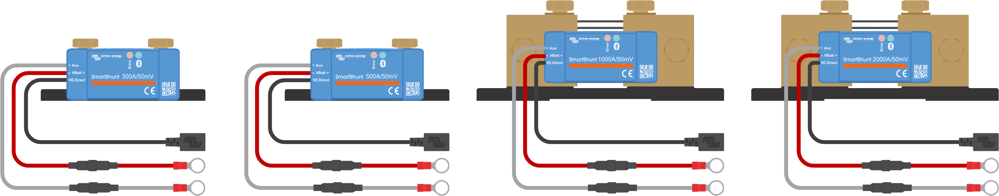

El SmartShunt IP65 está disponible en tres tamaños: 500 A, 1000 A y 2000 A
SmartShunt IP65 500 A, SmartShunt IP65 1000 A y SmartShunt IP65 2000 A.
