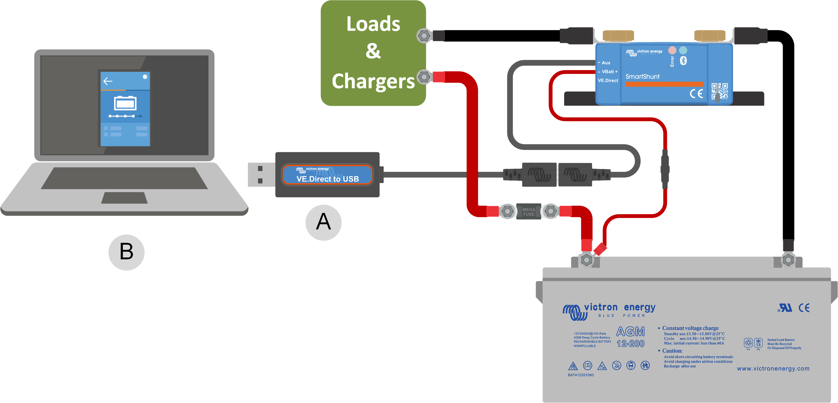

La aplicación VictronConnect se puede conectar mediante Bluetooth y también mediante USB. La conexión USB es indispensable al conectarse a la versión de Windows de VictronConnect y es opcional cuando se usan las versiones de MacOS o Android. Tenga en cuenta que si se conecta a un teléfono o tableta Android podría necesitar un cable “USB on the Go”.
Para conectarse mediante USB necesitará una interfaz de VE.Direct a USB. Use esta interfaz para conectar el ordenador al monitor de baterías. Para más información, véase la página de producto de la interfaz de VE.Direct a USB.
Para más información, véase también el manual de la aplicación VictronConnect.
Ejemplo de conexión de una interfaz VE.Direct a USB entre el monitor de baterías y un ordenador.
# | Descripción |
A | Interfaz VE.Direct a USB. |
B | Ordenador o portátil. |

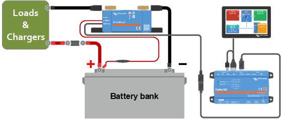

Un dispositivo GX, como el Cerbo GX, es un dispositivo de Victron Energy que proporciona control y monitorización de todos los productos Victron conectados a él. El control y la monitorización del dispositivo GX y de los equipos conectados puede hacerse localmente o a distancia mediante nuestro portal gratuito Victron Remote Monitoring, el portal VRM.
El monitor de baterías puede conectarse a un dispositivo GX con un cable VE.Direct. Puede encontrar los cables VE.Direct en longitudes de entre 0,3 y 10 metros y con conectores rectos y en ángulo recto. Otra opción es conectar el monitor de baterías a un dispositivo GX con la interfaz VE.Direct a USB.
Una vez conectado, el dispositivo GX puede usarse para leer todos los parámetros de la batería controlados.
Información del monitor de baterías mostrada por un dispositivo GX.
Ejemplo de un monitor de baterías conectado a un dispositivo GX.
# | Descripción |
A | Cable VE.Direct |
B | Dispositivo GX |
C | Monitorización local mediante WiFi o Ethernet |
D | Internet |
E | Monitorización a distancia mediante el portal VRM |

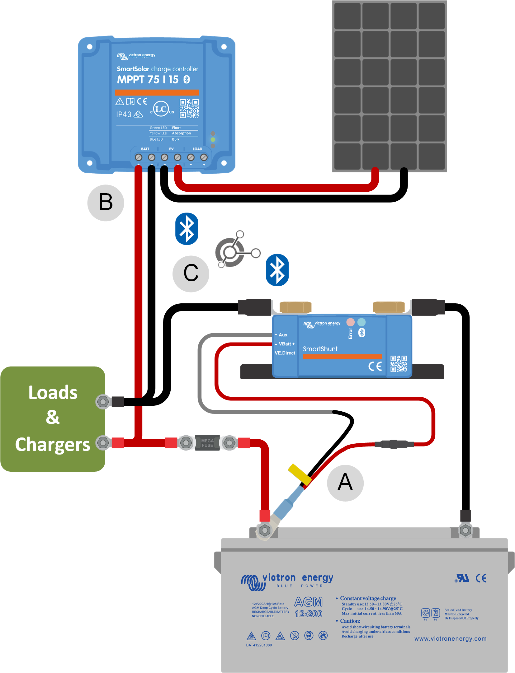

La red VE.Smart es una red inalámbrica que hace posible que una serie de productos de Victron puedan intercambiar información mediante Bluetooth. El monitor de baterías puede compartir los siguientes datos con la red:
Tensión de la batería.
Corriente de la batería.
Temperatura de la batería. Tenga en cuenta que se necesita un sensor de temperatura opcional. Véase el apartado Conexión auxiliar para controlar la temperatura para más información.
Un ejemplo de uso sería un sistema con una red VE.Smart que contenga un monitor de baterías con un sensor de temperatura y un cargador solar. El cargador solar recibe los datos de tensión y temperatura de la batería del monitor de baterías y los usa para optimizar sus parámetros de carga. Esto mejora la eficiencia del proceso de carga y alarga la vida de la batería.
Para que el monitor de baterías forme parte de una red VE.Smart tendrá que crear una red o unirse a una ya existente. El ajuste puede encontrarse en la aplicación VictronConnect. Vaya a la página del monitor de baterías y luego a Ajustes > red inteligente. Consulte el manual de la red VE.Smart para más información.
Creación de una red VE.Smart con la aplicación VictronConnect
Ejemplo de sistema con un monitor de baterías con un sensor de temperatura y un cargador solar, ambos usando la red VE.Smart.
# | Descripción |
A | Sensor de temperatura. |
B | Cargador solar. |
C | Conexión a la red VE.Smart mediante Bluetooth. |
