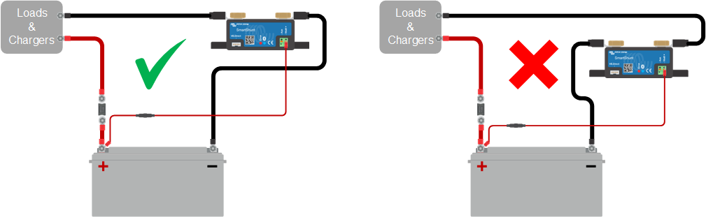

10.3.2. Onvolledige stroom aflezing
De minpunten van alle belastingen en de laadbronnen in het systeem moeten worden aangesloten op de min-pool van de shunt.
Als de minpunten van een belasting of een laadbron direct met de negatieve accu-aansluiting of de “accu min”-pool van de shunt verbonden is, dan zal de stroom niet door de accumonitor gaan en zal de accumonitor worden uitgesloten van de totale stroommeting en de laadstatusmeting.
De accumonitor geeft een hogere laadstatus weer dan de werkelijke laadstatus van de accu.
