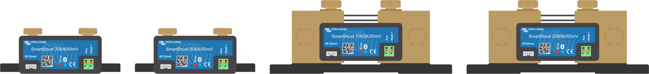

De SmartShunt is verkrijgbaar in 3 maten, te weten: 500 A, 1000 A en 2000 A.
SmartShunt 500A, SmartShunt 1000A en SmartShunt 2000A.
