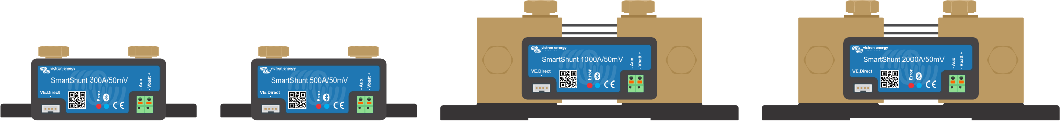

Der SmartShunt ist in 3 Größen erhältlich: 500 A, 1000 A und 2000 A.
SmartShunt 500 A, SmartShunt 1000 A und SmartShunt 2000 A.
