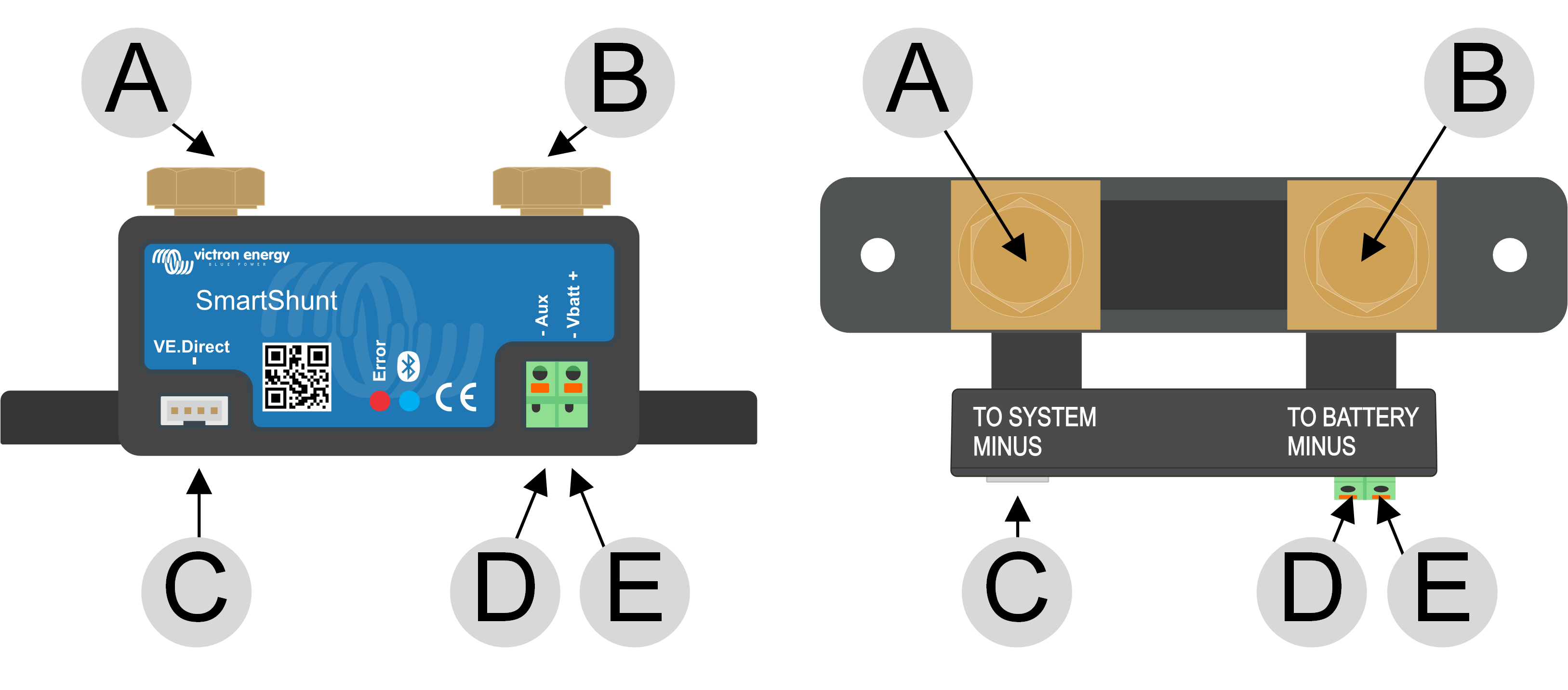

3.3. Übersicht Anschlüsse
# | SmartShunt-Anschluss | Anschlusstyp |
A | LOAD MINUS (last minus) | M10-Schraube (Modell 300 A: M8) |
B | BATTERY MINUS (batterie minus) | M10-Schraube (Modell 300 A: M8) |
C | VE.Direct | VE.Direct-Klemme |
D | Aux | M10-Ringanschluss (Modell 300 A: M8) |
E | Vbatt+ | M10-Ringanschluss (Modell 300 A: M8) |

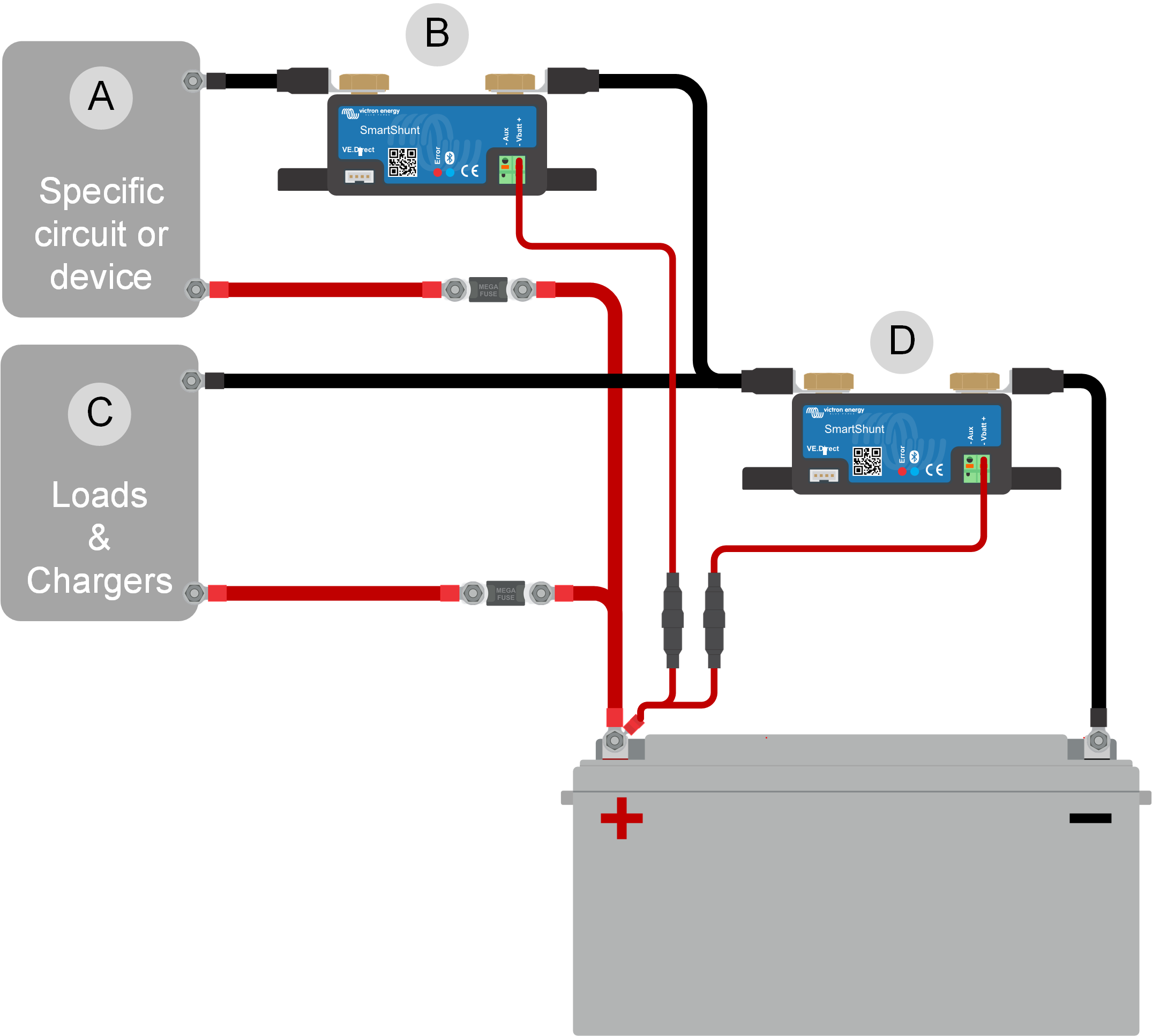

Es ist auch möglich, einen Batteriemonitor im System zusammen mit einem separaten Batteriemonitor zu haben, der als Gleichstromzähler zur Überwachung eines bestimmten Geräts oder Stromkreises eingerichtet wurde.
Beispiel für die Verkabelung eines Systems mit einem zentralen Batteriemonitor und einem Batteriemonitor, der als Gleichstromzähler eingerichtet wurde und ein bestimmtes Gerät oder einen Stromkreis überwacht. Ein Batteriemonitor wird als Gleichstromzähler (B) und der andere Batteriemonitor als Batteriemonitor (D) verwendet.
# | Beschreibung |
A | Spezielles Gleichstromgerät oder Gleichstromkreis |
B | Batteriemonitor als Gleichstromzähler |
C | Der Rest des Gleichstromkreises |
D | Batteriemonitor als Batteriemonitor |
