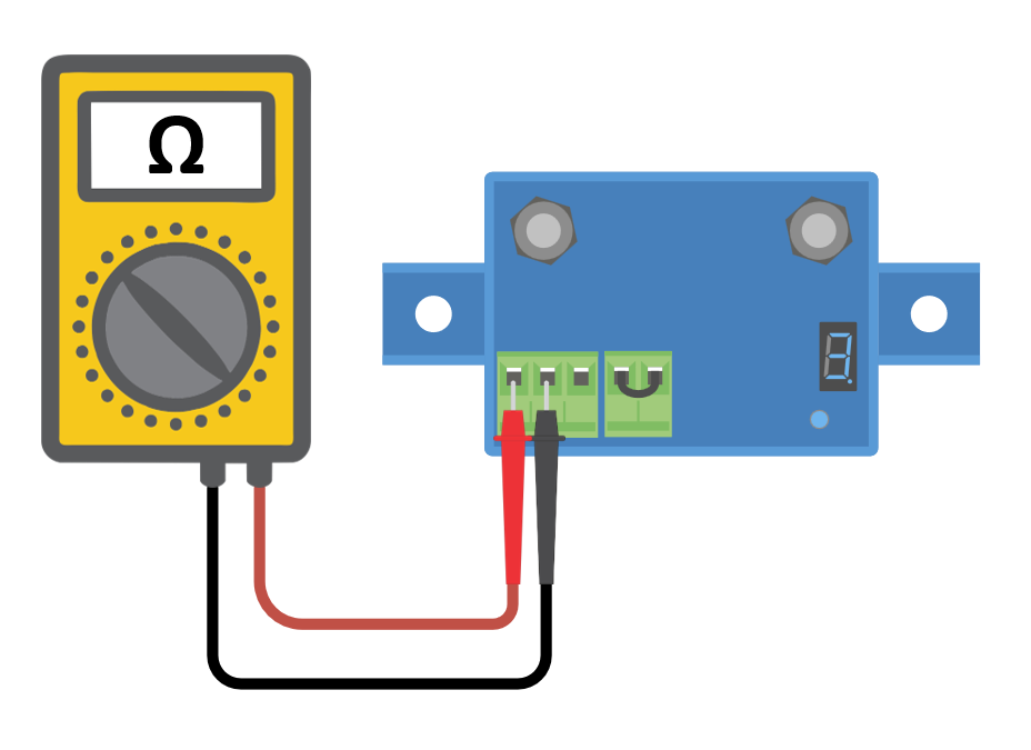

Misurare la tensione in uscita. Questa tensione è uguale alla tensione di alimentazione? |
Ridurre la tensione di ingresso a 9, 18 o 36 V (a seconda del modello). L'uscita si spegne dopo 90 secondi? |
Aumentare la tensione di ingresso a 13,5, 27 o 54 V (a seconda del modello). L'uscita si riaccende? |
Aumentare la tensione di ingresso a 16, 32 o 64 V (a seconda del modello). L'uscita si spegne? |
Ridurre la tensione di ingresso a 12, 24 o 48 V (a seconda del modello). L'uscita si riaccende? |
Controllo remoto | |
Se si rimuove il cavo di giunzione, il BatteryProtect si spegne? |
Dopo aver rimosso il cavo di giunzione, collegare il terminale L al negativo dell'alimentazione CC. Il BatteryProtect si accende? Per individuare il terminale L, consultare il manuale del prodotto. |
Dopo aver rimosso il cavo di giunzione, collegare il terminale H al positivo dell'alimentazione CC. Il BatteryProtect si accende? Per individuare il terminale H, consultare il manuale del prodotto. |
